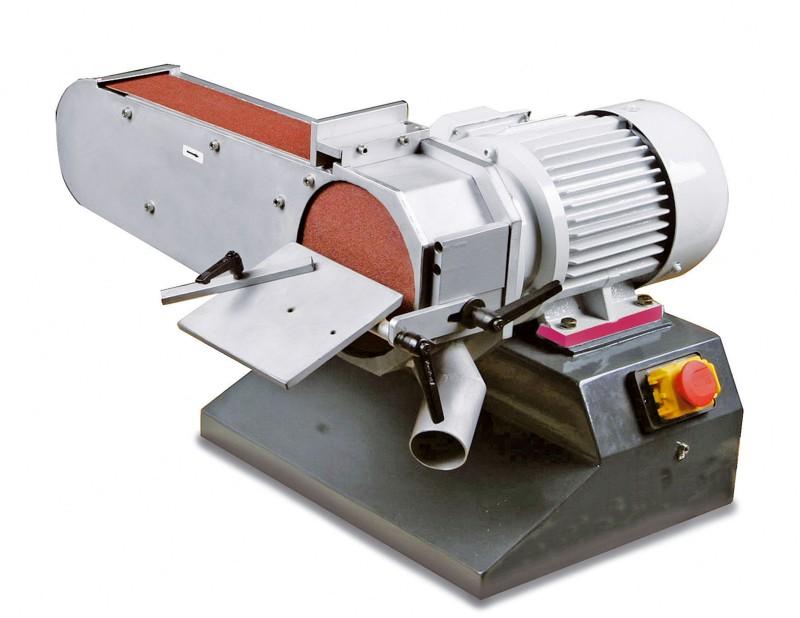

Hi Marcus,
zu dieser Maschine kann ich Dir leider nichts sagen aber ich kann Dir eine Alternative vorschlagen: Optimum DBS 75
EDIT: Metallkraft und Optimum sind ein und die selbe Firma
Datenblatt <-- click!
Die Maschine kostet um die 550,00€ (UVP 708,05) aber: so sieht für mich zumindest echte Qualität aus. Das Ding ist einwandfrei und wartungsfrei. Es wurde kein Kunststoff verbaut und ist mit 63 KG ein echter Klotz. Wenn Du magst, dann stelle ich heute Abend mal Bilder von meiner rein. Ich habe das Gerät seid 3 Jahren und hatte noch nicht einen Aussetzer. Ich schleife Damit alles was man im entferntesten schleifen kann.
Einziger Wermutstropfen wird für Dich allerdings sein, das sie nur mit 400 Volt läuft, dafür aber auch 1.100 Watt hat. Ich musste mir dafür auch erst mal einen Dose in den Keller legen lassen.
Wenn Du mir zu der Maschine wissen willst dann frag einfach.
Gruß, Imm0

Hallo Marcus,
ich habe wohl das Vorgängermodell BTS 50. Die Maschine läuft einwandfrei, insbesondere für Holz nehme ich gerne den Tellerschleifer. Ein normaler Staubsauger lässt sich problemlos (Achtung nur bei Holz!) anschließen und die Absaugung funktioniert recht gut. Ich möchte die Maschine nicht missen.
Für das Schleifen von Klingen finde ich die Maschine nicht optimal, da der Motor beim Schleifen einer gleichmäßigen Klinge von beiden Seiten einfach im Weg ist. M. E. gibt es hierfür geeignetere Bandschleifer auch wenn diese ggf. teuerer sind. Wenn ich mich richtig erinnere habe für meinen seinerzeit rd. EUR 400,00 hingelegt und mir danach doch noch den von Stefan Steigerwald geleistet.
