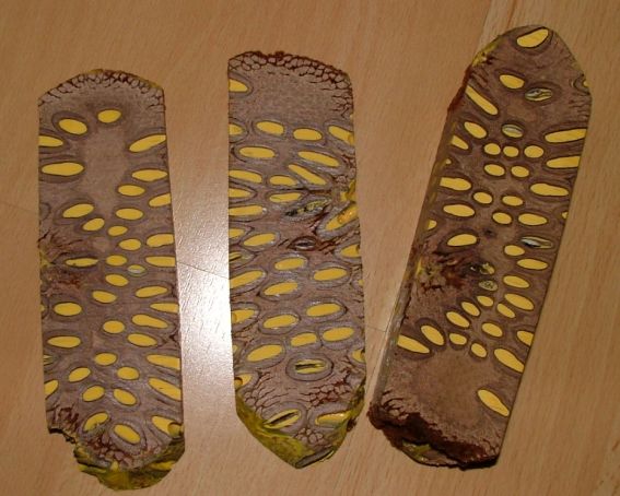

wer hat schon mal diese abgefahrenen zapfen verarbeitet?
ich habe zwar hier und im web einige bilder gefunden, aber immer nur von kompletten zapfen.
ich überlege, ob ich meinen einfach längs viertele.
da der zapfen, den ich bei dick bestellt habe, recht groß ist, würden es vier griffe ergeben.
aber:
wie sieht so ein teil im aufschnitt aus?
wie tief gehen die "augen"?
vielleicht hat ja jemand bilder von einem aufgeschnittenen zapfen?!?

Das Holz dieser Zapfen ist extrem hart, wenn man die Zapfen mit farbigem Harz ausfüllt kann man tolle Effekte erziehlen.
danke für die schönen bilder, freagle!
ich hab schon zapfen mit schwarz gefüllten "augen" gesehen, aber gelb ist wirklich auch sehenswert!
ist die füllung aus 2-komponenten epoxy mit pigmenten?
wie ist dieser zapfen aufgeschnitten?
einfach komplett in scheiben?
oder sind das tangentiale abschnitte von den außenseiten?
sehen die teile von den seiten und von hinten genauso aus?
bin auch blöd, bei dem preis hätte ich einfach 2-17 stück bestellen und dann rumprobieren können.
hab ich aber nich - muss also andere nerven ;-))

Hallo Darley,
Ich hab schon einige duzend dafon aufgeschnitten, am besten gehts, wenn du dich von den seiten zum Kern arbeitest und scheiben absägst, bis du noch ca 2cm von den Seiten zum Kern hast. Dann auf die entstandene Seiten fläche legen und wieder scheiben bis zu Kern Sägen, bis noch 1,2 cm zu Kern stehen, am schluss müsten dan ein schöner Kern, und 2-5 oder mehr Schalenpaare(je nach gewünschter Materialstärke) bei rauskommen. Sie mal in der Maserholzgallerie nach, da steht ein schwarz gefüllter Kern. Am besten in mehreren schritten vor dem Zerschneiden mit Epoxy füllen, damit dir der Zapfen nich zerfällt.
Wenns noch fragen gibt, einfach stellen, ich hab da einiges an erfahrung mit.
Schöne Grüße David
Wenn der Zapfen lang genug ist, kannst Du zwei Griffe hintereinander daraus machen. In der Dicke gibt es nur eine Stelle je Seite, wo Du diese Stücke mit den Löchern vernünftig heraus bekommst.Ich würde Dir empfehlen, den Zapfen in der Mitte zu trennen und von da aus ausgehend 10mm dicke Schichten abzuschneiden. Die erste Schicht hat noch keine Löcher, gibt aber mit der Innenseite nach außen auch ganz interessante Schalen. Ddie nächsten 10mm sind meistens die besten, da stehen die Löcher noch recht senkrecht und parallel. Wenn der Zapfen sehr dick ist, kann man die nächsten 10mm auch noch verwenden, für schmale Griffe. Darüber ist Abfall, besteht fast nur noch aus "kleine flauschige Moppen", wie Moppekopp so treffend gesagt hat.

tja,
ich wollt halt keine schalen, sondern griffe aussägen.
und da habe ich die beürchtung, dass die vorder- und rückseite sich dann optisch doch zu sehr unterscheiden könnten.
bernd
Das Muster ändert sich praktisch von mm zu mm. Für Vollgriffe kämen nur extrem kleine Stücke in Frage, die dann zentrisch herausgeschnitten werden müssen.
