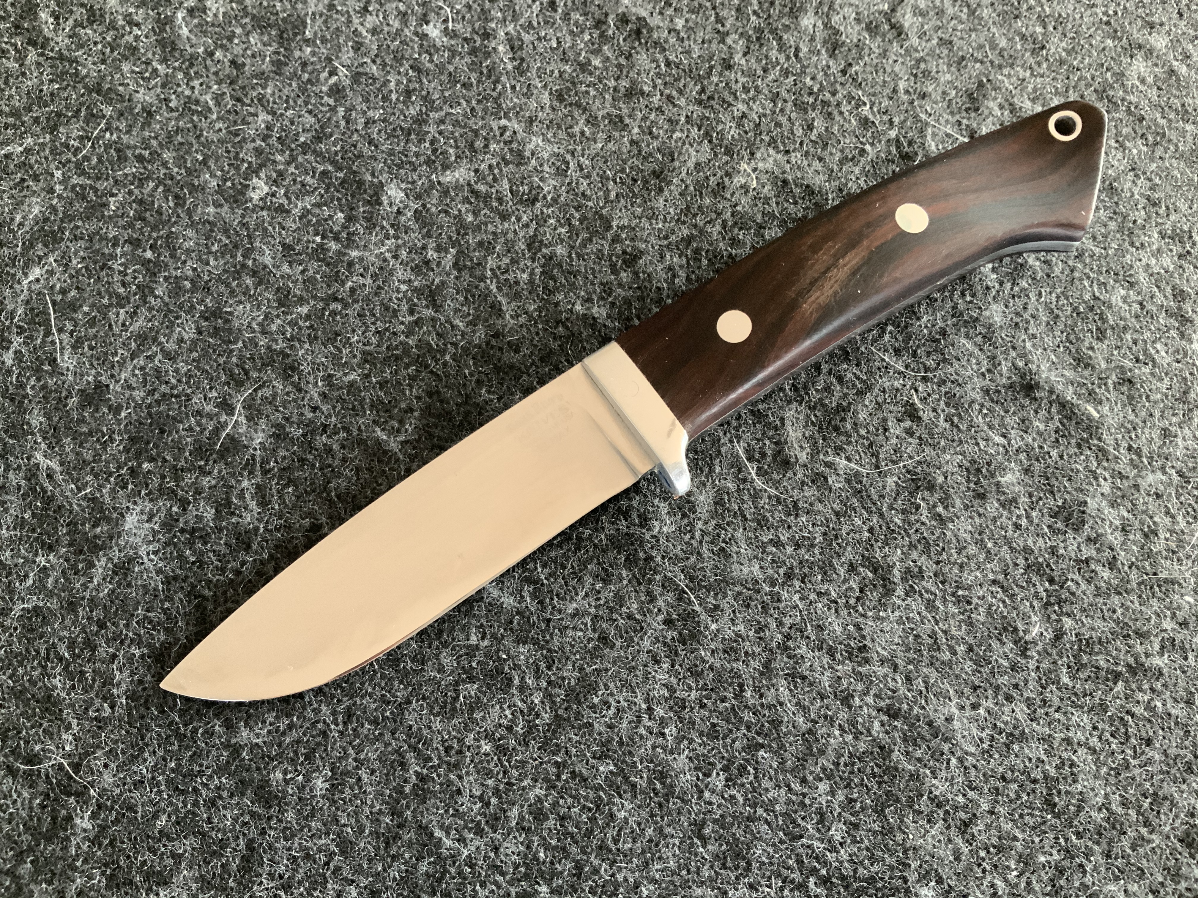

Ein Loveless Drop Point Hunter mit Extended Bolster.

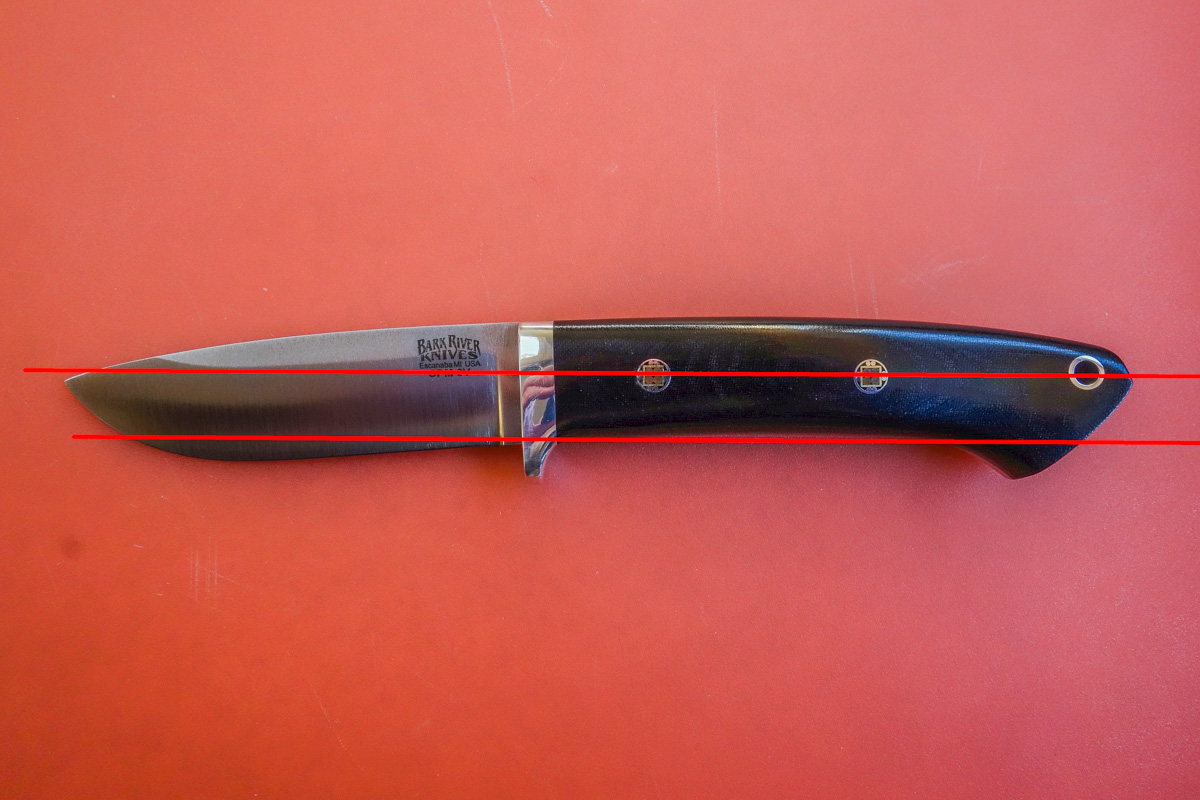

Der BRKT Classic Drop Point Hunter lehnt sich weitgehend an Loveless an. Wir sehen: Drop Point, Full Tang, Bolster mit Finger Guard (auch mit „long bolster“ erhältlich), identische Maße, Micarta und verschraubte Griffschalen (Corby Bolts).
Dagegen kein Tapered Tang und ein konvexer Anschliff anstelle von Hohlschliff. Der bequeme Griff wurde akzentuierter gestaltet mit ausgeprägter Wölbung in der Griffmitte. Zum Guard hin verschlankt er sich stark, so daß sich das Messer äußerst angenehm im Pinch Grip greifen läßt (das freut den Jäger).

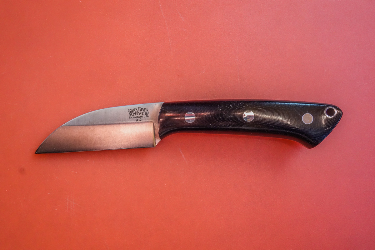

Was den Drop Point anbetrifft, ist nicht nur die Spitze abgesenkt, sondern die gesamte Klinge ist im Verhältnis zum Griff etwas nach unten geneigt, was sich positiv auf die Kraftausübung auswirkt.
Der Griff fällt in der Gegenüberstellung mit vergleichbaren BRKT-Messern (z.B. Fox River und Gunny Hunter) größer und bequemer aus. Der Platz zwischen Guard und Griffende reicht gut aus für eine Handbreite von 9 Zentimetern (gemessen in der Handmitte an den Mittelhandknochen).
Im Gegensatz zum RWL 34, den Loveless favorisierte, verwendet Bark River aktuell A2, Elmax und CPM 3V. Mit A2 habe ich bisher nur gute Erfahrungen gemacht und hätte letztlich auch kein Problem, wenn mein Hunter ebenfalls eine Klinge aus A2 hätte. Aber ich liebe die außergewöhnliche Zähigkeit von CPM 3V - als „Stille Reserve“

Überaus erfreulich ist die Geometrie der Klinge. Schlank ballig läuft sie auf definitiv Null. Und reiht sich damit ein in die Phalanx meiner schneidfreudigsten Barkies - Mini Canadian, Mini Aurora, Tusk, Fox River …
Keine Fat Bevel Geometrie, keine Erfordernis, hinter der Wate aufzuräumen, perfekt OTB! 0,3 mm hinter der Wate, Gesamtschneidenwinkel knapp 20 Grad
