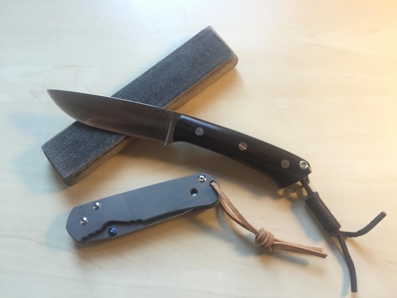

Ein paar kleine Stücken Schleifpapier im Gepäck und wenn´s nicht komplett stumpf ist, so wie in folgendem Video ab 8:20min., wenn´s richtig stumpf ist, etwas früher einsteigen. Das funktioniert auf nahezu jeder Unterlage, auch auf harten Unterlagen. Im Notfall sogar in der Handfläche...
https://www.youtube.com/watch?v=yRmMCrWRiXY
Dazu zwei kleine Stücken Leder mir compound bestrichen sollte wirklich in jedes Handgepäck passen, und ist wahrscheinlich leicht als jeder Stein.
Wenn etwas mehr Platz ist, kann man das Leder auch beidseitig auf ein Stück Holz kleben, das funktioniert dann auch als Unterlage für das Papier.
Ich habe noch ein Stück Gummimatte als rutschfeste und wasserfeste Unterlag im Set.
