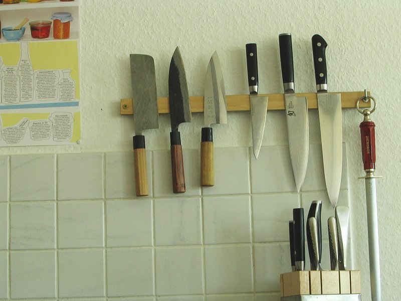

Moin Mädels,
nachdem mir das Gefriemel mit einem klassischen Messerblock zunehmend auf den Sack ging, habe ich mich entschieden, auf eine Magnetleiste umzusteigen. Habe mir dann letzten Sommer in einem schwedischen Möbelhaus eine äusserst günstige, edelstahlummantelte Leiste gekauft, diese aber nie montiert und benutzt, weil ich nicht weiss, was beim Kontakt mit rostenden Messern passiert...
Problemlösung: metallfrei beschichten. Ich habe mich für Furnieren mit einem alten Reststück Ahornfurnier entschieden, weil es auch farblich prima zu meiner Küchenfront passt und so sehr variabel ist. Seit zwei Wochen hängt das gute Teil im noch provisorischen Zustand und da es sich in der Praxis bisher bewährt hat, möchte ich diese simple und günstige Lösung für Interessierte hier vorstellen.
So sieht's aus.
Zutaten:
Magnetleiste Grundtal für 4,61
Restück Furnier in Holzsorte nach Geschmack
Etwas Alleskleber, zwei Zulagen, vier Schraubzwingen
Nach dem Aushärten des Klebers das überstehende Holz vorsichtig! abschneiden, Kanten mit Schleifklotz verputzen, Bohrlöcher nachschneiden. Voila, fertig. Kostenpunkt unter fünf Euro plus 30 Minuten Arbeit.
Sehr praktisch ist natürlich der Schraubhaken als Befestigung, so ist auch ein Stahl der nicht in einen Messerblock passt immer griffbereit. Die Spaxschraube links ist das, was ich mit Provisorium meinte... Konstruktiv bedingt muss die Leiste nämlich von vorne befestigt werden und es gibt keine Möglichkeit, die Schraube zu versenken. Da muss man dann doch etwas aufpassen, um die Messer nicht über den Schraubenkopf zu ziehen.
Eine mögliche Umschiffung des Problems wäre natürlich ein zweiter Schraubhaken für noch 'nen Stahl... schaun mer mal.
