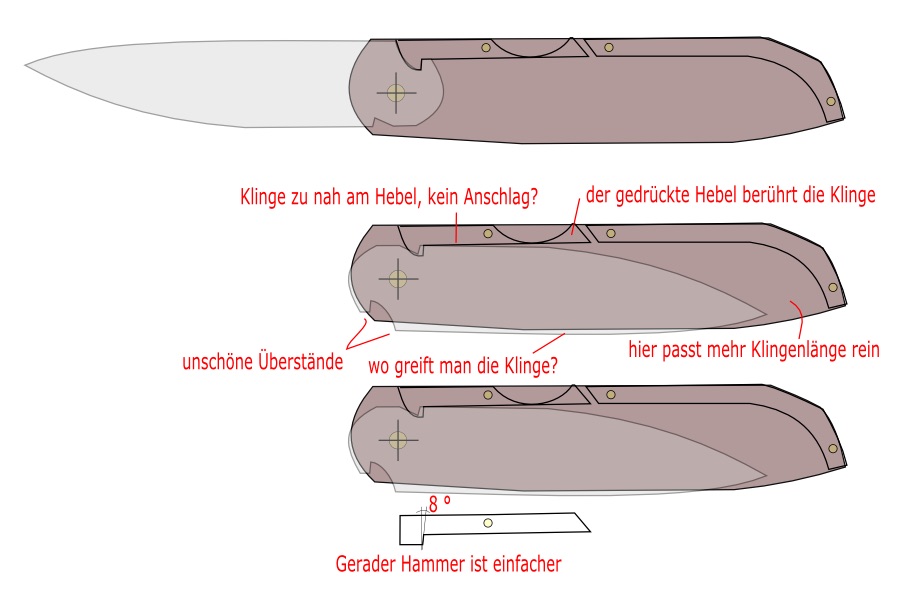

Bei der Konstruktion gibt es noch ein paar Optimierungsmöglichkeiten, wenn ich deine Einzelteilzeichnungen richtig interpretiere und zusammensetze.
Ich habe mir erlaubt, das Ganze mal schnell mit Inkscape darzustellen und mit ein paar Kommentaren versehen.
Die Positionierung der einzelnen Bauteile hab ich frei Schnauze gemacht, da z. B. die Position der Achse fehlt - es kann also sein, daß ich etwas falsch interpretiere, das du in deiner Komplettzeichnung schon berücksichtigt hast.
full
Den Backspacer würde ich auch mit einem größeren Innenradius versehen, dann muss der Federdraht nicht so lang und dick sein sein (Distanz zu Klinge). Und wenn du den Hebel länger machst, geht es auch nicht so eng zu ....

Zeig am besten nochmal deine komplette Konstruktion zusammengebaut, offen und geschlossen, dann sieht man besser, ob es passt.

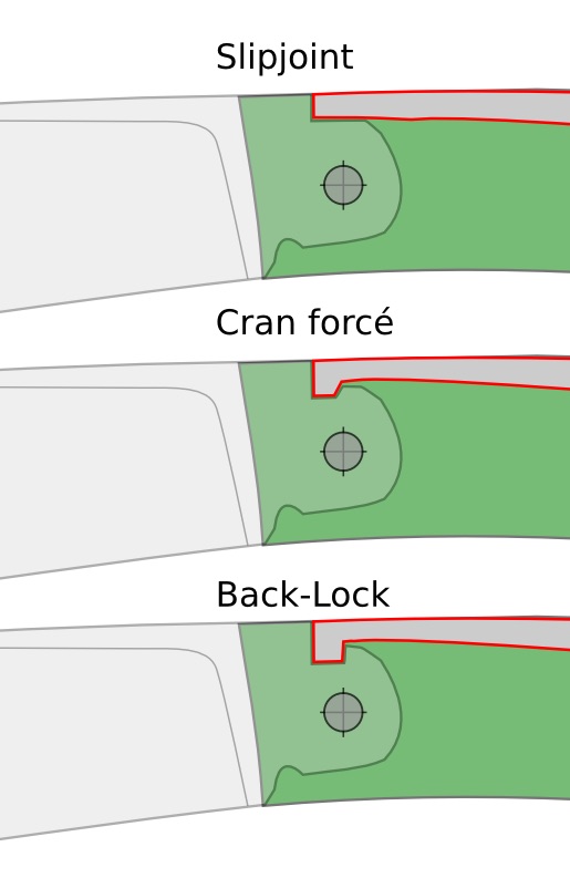

Oha, ganz übersehen: das größte Problem ist die Position des Hammers ggü der Achse! Der Hammer muss vor der Achse sitzen, um beide Funktionen zu erfüllen (Verriegeln und Klinge im Griff halten)
Hier der klassische Aufbau im Vergleich zu Slipjoint und cran forcé

  • Muss der Hammer zwingend vor der Achse sitzen? Ja, weil er im geschlossenen Zustand mit seiner Vorderkante auf das hintere Ende der Klingenwurzel drückt und somit die Klinge im Griff hält. Je weiter vorne dieser Druckpunkt im Griff sitzt, desto besser
  • oder reicht es, wenn dieser über der Achse sitzt, wie auf der Skizze? Keine gute Lösung, da beim Zuklappen die Klinge auf den Spacer durchschlagen wird. Außerdem wird deine Klingenwurzel dadurch zu lang, d. h. beim Öffnen/Schließen der Klinge muss sich der Hammer viel zu sehr nach oben bewegen - soviel Federweg bekommst du bei der erforderlichen Federstärke gar nicht hin. Ein Backlock-Hammer macht einen Weg von ca. 2 mm. Und beim Druck auf die geöffnete Klinge in Schließrichtung, wird sich die Verriegelung lösen wegen der nach oben gerichteten Kraftkomponente
  • Ist es schwieriger, ein Folder mit Slipjoint oder mit Back-Lock zu bauen? Slipjoint ist einfacher und fehlertoleranter zu bauen - aber auch hier musst du Konstruktionsregeln beherrschen. Dazu gibt es übrigens ebenfalls ein sehr empfehlenswertes Buch aus der o. g. Serie
  • .....noch nie mit federhartem Stahl gearbeitet habe....: beim Backlock würde ich mit separater Feder arbeiten, die läßt besser anpassen (kürzen, im Querschnitt reduzieren, biegen), um die gewünschte Federkraft zu erhalten - bzw. ersetzen, um von vorne anzufangen. Beim Slipjoint, wo Feder und Hammer meist integriert sind, musst das Werkstück nach Fertigstellung der Geometrie richtig wärmebehandeln, um dann vorsichtig den Querschnitt des elastischen Teils zu reduzieren, bis es passt.
  • Die Frage nach Verriegelung oder Slipjoint musst du dir wohl selbst beantworten, da das Messer ja für dich ist - vielleicht wäre ein cran forcé eine Kompromisslösung

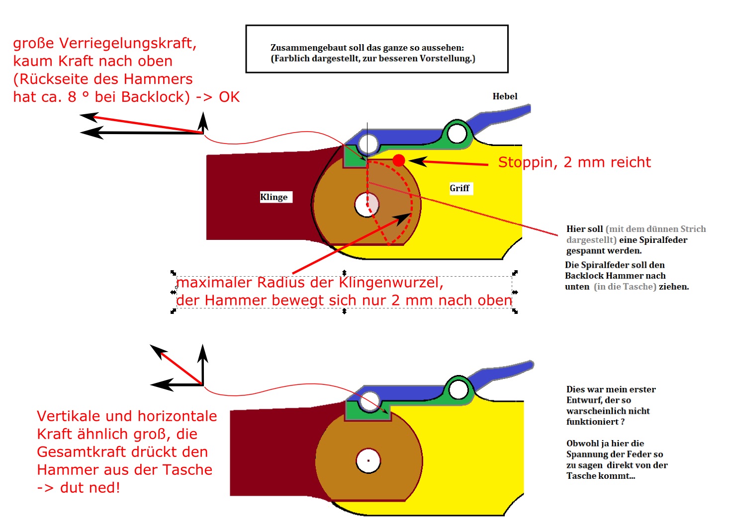

Ich habe vor, einen Prototyp des angehängten Entwurfs, aus Holz zu bauen, bevor ich mich an die Stahl-Variante wage....
Ich weiß, der Hebel, um die Backlock-Arretierung zu lösen, ist nicht optimal, wenn man das Messer in der Hand hat... dennoch würde ich das gerne mal ausprobieren (das Folder soll ein wenig Steampunk artig werden, daher passt das finde ich optisch ganz gut).
Meinst Du, das könnte so funktionieren? Die untere Variante wäre etwas einfacher zu bauen, das funktioniert aber nicht .... oder? ;-)

Das obere Steampunk-Design wird funktionieren (und sieht bestimmt gut aus), wenn du den Radius der Klingenwurzel reduzierst und einen Stoppin als Klingenanschlag in der geschlossenen Position einfügst (siehe Zeichnung - ich hab mir erlaubt, deinen Entwurf als Grundlage zu nehmen). Weiterhin würde ich den Weg des Hebels nach oben begrenzen, damit du die Feder nicht überdehnst. Falls die Zweifarbigkeit des Hebels eine Bedeutung hat, habe ich sie weder verstanden noch berücksichtigt. ;)
Der untere Entwurf wird immer noch nicht funktionieren wegen der nach oben gerichteten Kraftkomponente, die dir bei Schliessdruck der Klinge den Hebel aus der Tasche drückt.
