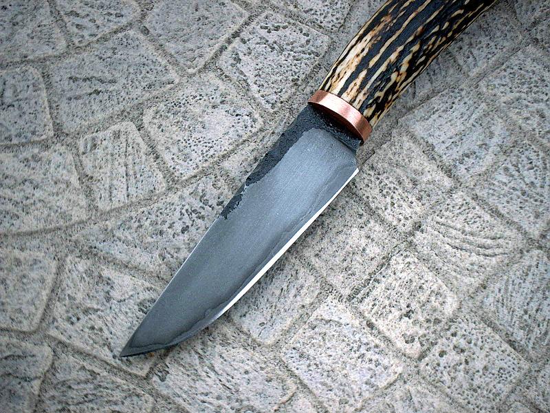

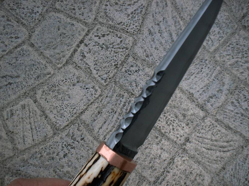

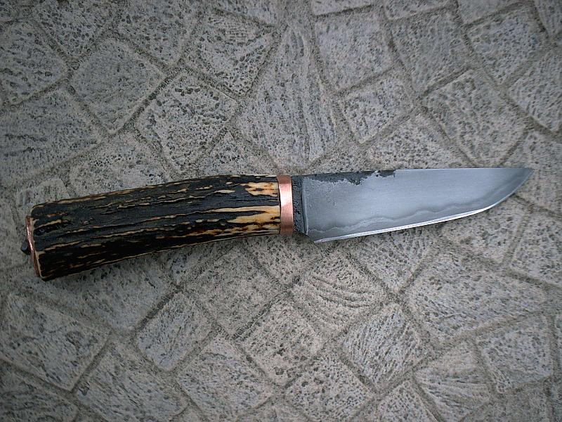

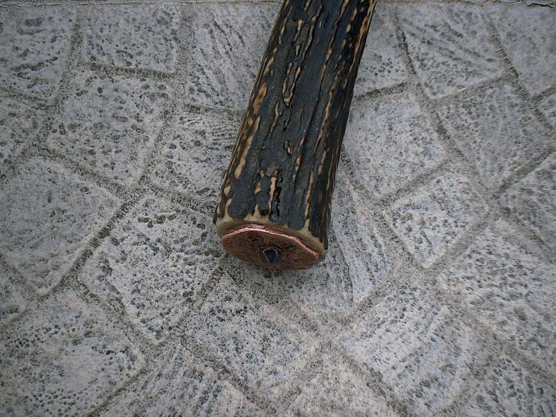

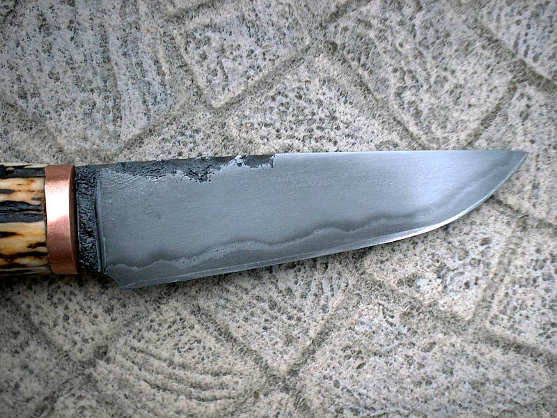

mein Neuestes ist ein bisschen trachtenmäßig angehaucht, eigentlich ungewollt, da ich keine Lederhose habe. Das Messerchen würd sich aber auch zu einem Kilt gut machen, denk ich. Die Klinge ist 10 cm lang, 2,7 breit, 5mm dick. Schneidlage ist Ck85, aussen St37, Griff selbstgeschossener Hirsch, Abschlüsse aus Kupfer. Der Nagel, der die Griffabdeckung hält, ist gefeilt und feuergebläut (nicht geschmiedet, das hab ich nach vielen vergeblichen Versuchen aufgegeben).
Wie findet Ihr´s?

Sehr schönes Messer, rustikal und praktisch.
Jetzt wirds aber Zeit für eine Krachlederne!!;)
Oder wenigstens eine Lederscheide dazu?

sehr schön! ich denke damit macht es so richtig spaß das wild zu zerlegen.

ein schönes Messer ohne Schnörkel,
und eigentlich mag ich Hirschhorn gar nicht so gern,
so rustikal schaut´s klasse aus... :super:

So sachlich geformt und mit der schmiederauhen Dreilagenklinge ist die traditionelle Art doch sehr erträglich!
Ich finde es sowieso den besten Umgang mit Traditionen, sie weiterzuentwickeln.
In diesem Sinne::super:
Richtig schön wird es, wenn das Kupfer ordentlich angelaufen ist!

da hast du ein sehr ausgewogenes und wunderschön rustikales Messer gebaut.
Besonders die Form der Klinge in und die schmiederauhe Optik gefallen mir sehr gut.

Gleich am Anfang: es imponiert mir gewaltig wenn einer seine Hirsche zersagelt und was feines draus macht und nicht nur als Wandschmuck sieht. Super!
Auch ich bin viel draussen unterwegs und weidwerke, so ein Messer ist eben genau für sowas gemacht, und es gefällt mir sehr - rustikal ja, aber in der guten leseweise und eben praktisch wie sonst nix. Schmiedehaut ist auch ganz schnurr, ebenso wie Klingenrücken, die Form, ... alles sehr ansprechend.

na, ein tolles messer. hirschhorn ist das geilste griffmaterial überhaupt (haben alle meine messer...). das ding wird noch besser, wenn die bronze (oder kupfer oder was?) erstmal eine schöne patina entwickelt hat.
