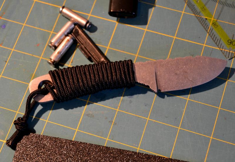

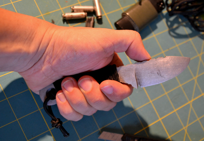

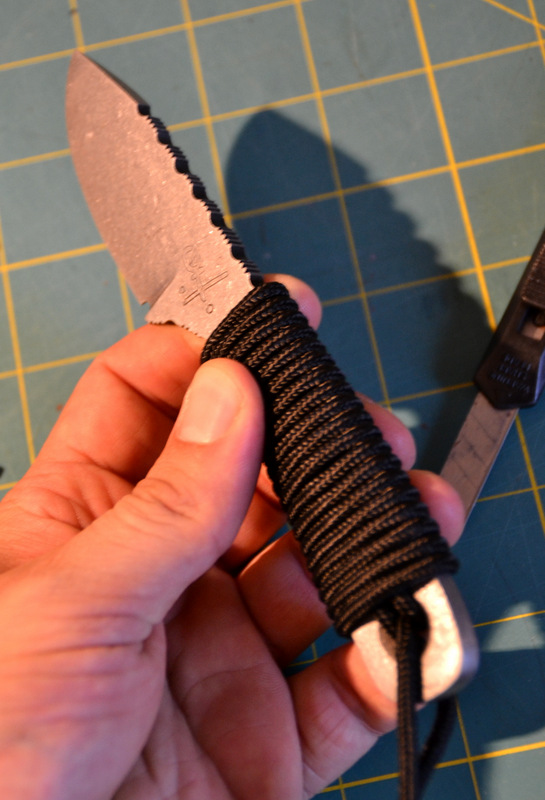

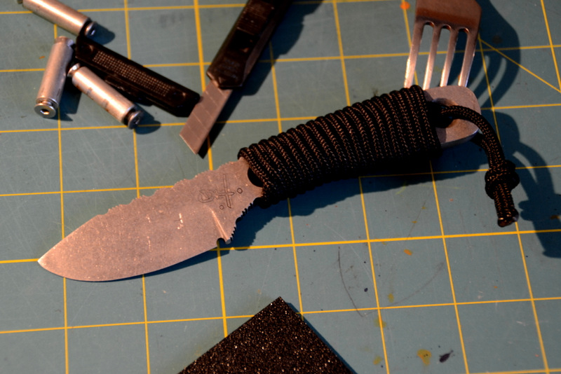

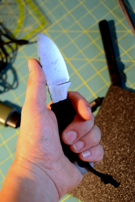

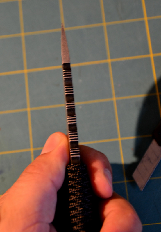

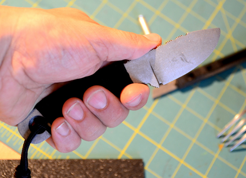

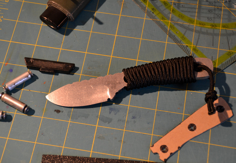

die Frau mit den Kindern über´s Wochenende verbannt, nach einem dreiviertel Jahr Werkstattabstinenz ab in den Keller und schaut mal, was mir heut von der Werkbank gepurzelt ist...
Ein kleines, tactical angehauchtes EDC aus 1.2842, oal von 156mm, Klingenlänge von 60mm bei einer Stärke von 4,5mm auf ~60 HRC angelassen...
Heute morgen hat´s zudem zwei Zyklen in der Waschmaschine Karussel fahren und anschließend ein Bad in Fe3Cl nehmen dürfen...
Im Laufe der näxten Tage bekommt das Kleine noch eine Scheide, wobei ich zwischen einer Lederneckscheide und einer aus Kydex schwanke,
möglicherweise auch noch Griffschalen, muss mal schauen, was aus meinem Fundus da dran passt,
we´ll see...
Wat bin ick froh, endlich mal wieder was handwerklich geschafft bekommen zu haben, deshalb stell ich´s schon jetzt quasi unfertig hier vor...
Schöne Grüße vom Bodensee,
Dom
Ach ja: der Titel kommt vom Granitgestein meines Schwarzwälder Hausbergs des Belchens, das ich zum stonewashen benutzt habe...
