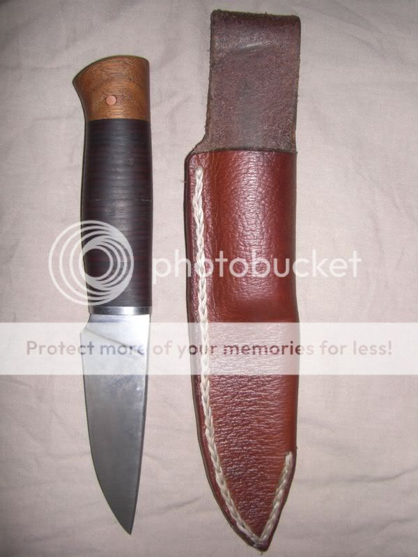

Ich habs bei Lederscheiben so gemacht:
Ich hoffe man erkennts auf dem Foto, hatt grad kein besseres. Der Erl geht bis hinten zum Holzstück. Durch das Holz (und den Erl) habe ich dann noch eine Stift geklebt.
Aber schweissen brauchst du da nix, in die Platte ein Loch bohren, ausfeilen und auf den Erl schieben. Birkenplättchen drauf, und dann zum Schluss z.B. das Holz.
Ich seh grad, auf dem Bild ist der Erl hinten rund. Einfach ein Gewinde drauf schneiden, dann kannst du eine entsprechende Metall/Holzplatte mit einer Mutter sichern.
Ciao, Basti

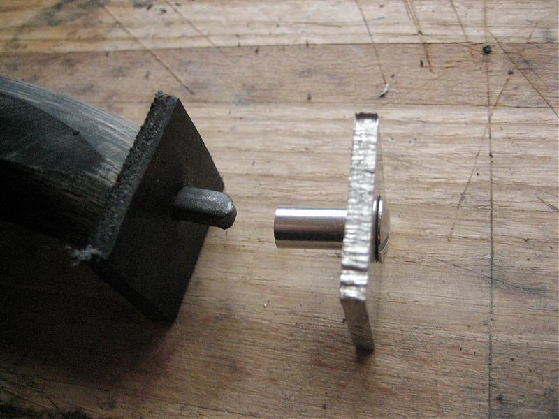

Hallo du armer Schlucker du,
mein Vorschlad - Gewinde drauf und ordentlich verschrauben.
Das habe ich selbst bei Helleklingen so gemacht.
Einen gunstigen Gewindeschneider gibts im Baumarckt oder mit Glück beim Aldi .
Du brauchst kein Profiteil, wenn du nicht 3X täglich Gewinde schneiden willst.
Schön sauber, langsam arbeiten, bischen öl zwischendurch, nichts zwingen -wird schon.
Mutter - beliebig, - wenns schön aussehen soll, eben sowas wie auf Bild 1.
Als Platte, - hier Neusilber, - da kannst du ja auch nen Taler durchbohren, - 1 € kann man verkraften.
Hoffe, ich konnte dir weiterhelfen,
Gruss,Ralf.

@ linker-blinker
Etwas OT:
Echt schöne Naht an der Scheide!!
Wie hast Du das gemacht? 2 Lochreihen?
Würde mich mal interessieren.

@hartzahn: Die Anleitung für die Naht habe ich hier her: http://www.wolfpaw.de/index.php?call=Leder&sub=10 Ist viel leichter als es aus sieht. Aber so schön ist meine Naht garnicht geworden, die nächste wird besser :)
Ciao, Basti

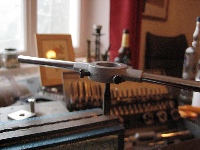

so nachdem ich jemanden gefunden hab, der nen gewindeschneider hat, kommt diese woche das gewinde dran, kopfplatte und widerlager zum festschrauben hab ich heute in der werkstatt gefunden, und mal grob zugesägt, und unten kommt zuguterletzt noch ein stückchen holz drauf, aber das hat bis nächste woche zeit!
