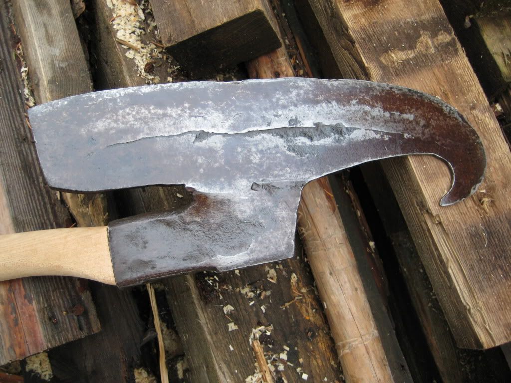

Ich habe vor einiger Zeit bei meiner Oma in der Werkstatt ein relativ großes Beil bzw. eine große und seltsame Axt gefunden.
Ich habe bereits via Google "Behaubeil" und "Behauaxt" gesucht und nichts gefunden. Zumindest nichts, was auch nur entfernt dem gefundenen nahe kommt. Hinzu kommt noch ein Schmiedestempel, mit dem ich gar nichts anfangen kann. Der Schmied könnte theoretisch aus Oberösterreich (Bezirk Braunau) kommen oder aus dem gesamten Innviertel.
Ich habe den Rost entfernt und das Teil neu bestielt.
Hier das Werkzeug mit neuem Stiel und entferntem Rost
Das Werkzeug als Größenvergleich mit dem Mora 711, ziemlich riesig, Gewicht etwa 4 Kilogramm

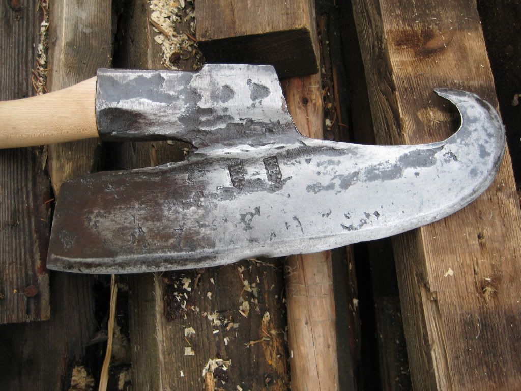

Hier noch ein Bild des Schmiedestempels "K. B." mit drei Punkten nach dem "B"
Das Teil müsste entweder handgeschmiedet oder hammergeschmiedet sein, genau kann ich das nicht sagen
Die Vorderseite
Die Rückseite
Ich hoffe ich erhalte eine Antwort auf die Fragen:
1. Was ist das für ein Werkzeug?
2. Kennt jemand die Schmiede bzw. kann mit der Schmiedemarke etwas anfangen (an wen kann ich mich dazu wenden?)
3. Ist das Teil hammer- oder handgeschmiedet?
Freue mich schon auf eure Beiträge!

Das ist ziemlich sicher ein Behaubeil (eine Axt hätte einen langen Stiel für BEIDHÄNDIGE Arbeit). Die Form weist nach meiner Meinung auf ein altes Stück hin, wie man es manchmal in Museen finden kann. Die Schneide ist feuerverschweißt, und natürlich kann niemand mehr sagen, ob ein einzelner Schmied oder einer mit Zuschläger das Werkzeug gemacht hat. Ohne weiteres könnte auch ein mechanischer (wasserkraftgetriebener) Hammer geholfen haben - wer kann das wissen?
Der Link zu Gränsfors zeigt, dass auch heute noch solche historischen Stücke geschmiedet werden.
Beile in dieser Art wurden übrigens auch manchmal durch Recycling von alten Waffen gefertigt. So finden sich gelegentlich Klingen von alten Hellebarden in sog. Wiesenbeilen wieder, und ich würde nicht ausschließen, dass bei Deinem Werkzeug nicht auch eine große alte Klinge verarbeitet wurde!

Schönes Stück. Unter "Beschlagbeil" bzw "Beschlagaxt" findest du etwas mehr.
Das Ding ist eine Beschlagaxt für Rechtshänder (eine Seite ist flach und der Griff um einige Grad versetzt). Der Haken war zum Ranziehen von Balken.

Das ist ein gutes und sinnvolles Gewicht für so ein Werkzeug.
Ob das Ding jemals wieder einsatzfähig sein wird, weiß ich nicht, da die Klinge in der Mitte eine ziemlich grobe Scharte aufweist.
Die Scharte ist nicht hübsch, aber wenn man die Axt ordentlich schärft und die flache Seite dann auch wirklich flach ist, sollte nichts gegen eine fachgerechte Verwendung sprechen.
Der Haken dient zum Drehen des Holzes.
Um aus einem Baumstamm einen Balken, bzw. ein Kantholz zu schlagen wird er auf Böcke gelegt und dann nacheinander auf vier Seiten bebeilt/behauen.
D.h. man muss das zarte Stückchen Holz dreimal um 90° drehen. Da ist so ein Wendehaken eine nützliche Sache.
Einen Balken zieht man nicht, - der wird getragen.

Schmiedemarken wurden nicht vergeben, sondern man hat sie für den eigenen Bedarf angefertigt oder anfertigen lassen. Da die kleineren Betriebe regional verkauften, gibt es wohl auch keine zentralen Archive, in denen man sie wiederfinden könnte. Chancen auf Informationen sehe ich in den Handwerkskammern und in den Museen. In Solingen gibt es z.B. Verzeichnisse für dort ansässige Betriebe.
So ein altes Werkzeug hat seine Arbeitszeit doch mehr als hinter sich! Die dicke Scharte in der Schneide ist ja schon ein Zeichen unsachgemäßer Verwendung, und vermutlich musst Du damit gar keine Balken mehr behauen. Ohnehin kannst Du mit einem solchen Teil (meist um 3 kg schwer) ohne lange Übung gar nicht ausdauernd arbeiten!
Schütze es also gegen Rost und bewahre es als Andenken auf!
