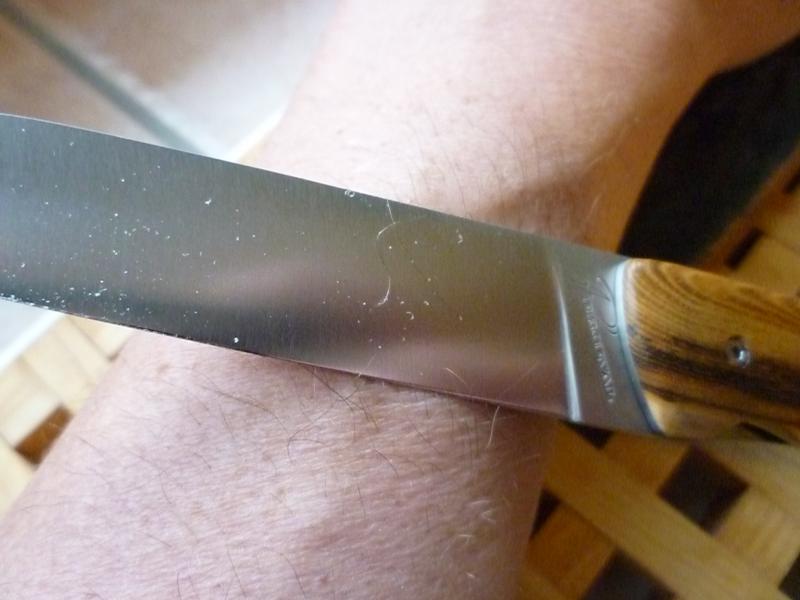

Die winzicken Macken sind schon direkt nach dem Schleifen drin, also ohne, dass ich was damit geschnitten hätte... Habe mal ein Foto gemacht, da sieht man die Ausbrüche ganz gut:

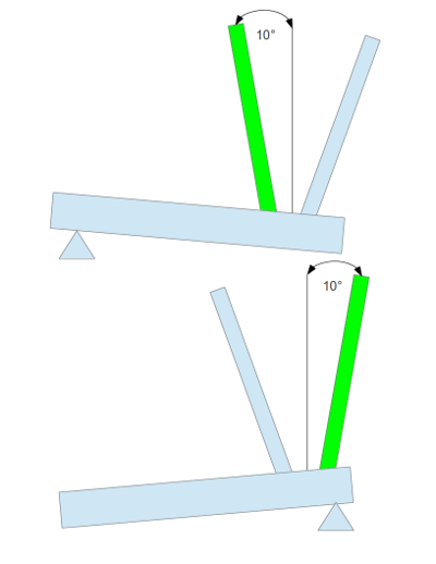

ich schalte mich hier im Grunde nur wegen der 20° Gesamtwinkelfrage mittels Sharpmaker ein.
Mangels Kamera erklär ichs mal mit meiner Skizze :hehe:.
Ich platziere einen Dreikantstein der Länge nach genau unter die Bohrungen, das hebt mir die Grundplatte mit den Stäben um ca. 5° (hab ich mal grob mit demGeodreieck überprüft).
Je nachdem auf welcher Seite ich den Stein unterlege wird ein Winkel zu Vertikalen der schleifenden Steine eben um diese 5° verkleinert (und der andere vergrößert).
Kurz gesagt:
-) Liegt der Stein links, schärfe ich die linke Seite.
-) Liegt der Stein rechts, schärfe ich die rechte Seite.
Somit komme ich zu meinen 20° Gesamtwinkel bei diversen Carbonstahlmessern :steirer:.
Übrigens, der "Handhalter" ist so nicht mehr mitverwendbar, nur die Messingstäbe sind noch möglich.
Da ich aber nur die wirklich dünnen Messer so bearbeite, brauch ich nicht lange und sehe daher keine Verletzungsgefahr infolge von Ermüdung oder Routine.
PS: Als Schärfefreak hab ich natürlich die Ultrafeinen, und mittlerweile 5 verschieden behandelte Leder :irre::glgl:, je nach Messer und Gusto.

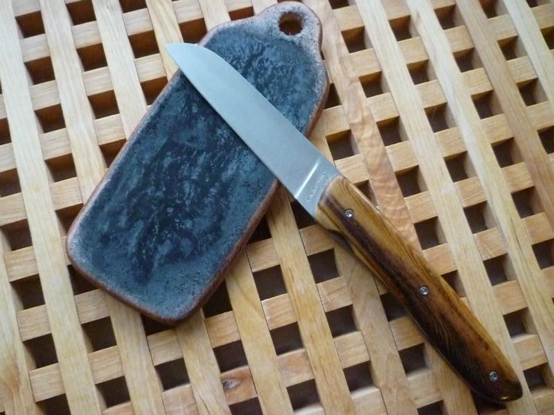

abgesehen von den beiden Pistazie und dem Grenadill verwende ich keines. Hier mal ein Foto von einem unbenutzten. Die anderen neuen sehen auch so aus, vom Werksschliff kommt es also eher nicht...
Und hier auch mal ein Foto von dem 'Le Francais' was jetzt 2* 15° hat. Wie man im Vergleich ganz gut erkennen kann, ist die Schneidfase beim Schleifen deutlich breiter geworden, ich kann mir also nicht vorstellen, dass sie wirklich mit 2* 10° ausgeliefert werden.
