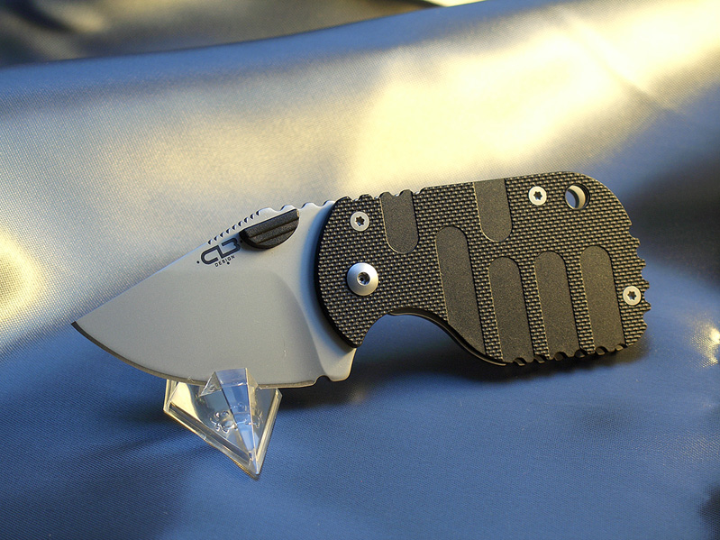

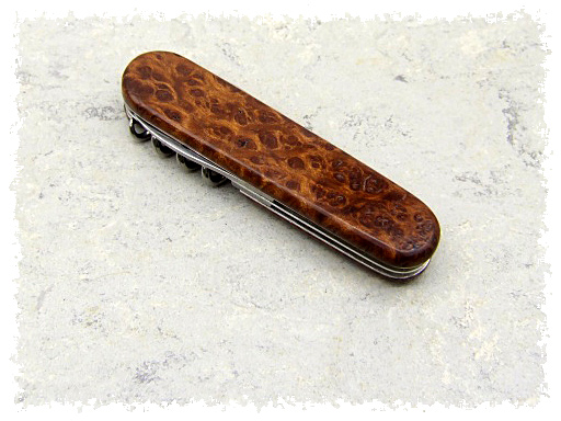

Ich bin inzwischen dazu übergegangen, den Weißabgleich an der Kamera vorm Fotografieren manuell einzustellen, insbesondere bei Nutzung der Tageslicht-Fotolampem.
Ist da irgendwas dagegen zu sagen?

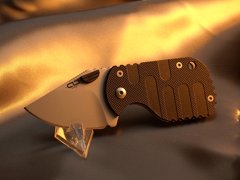

Was den Weißabgleich angeht: diese beiden Bilder wurden direkt hintereinander nur mit unterschiedlichem Weißabgleich geschossen.
(Keine wirklich neue Erkenntnis, aber mich hat das Resultat trotzdem angenehm überrascht.)
