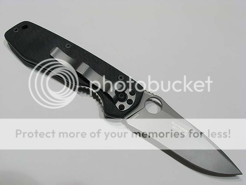

Heute ist das Vex eingetroffen. Ausgepackt, befingert. Hmmmm.

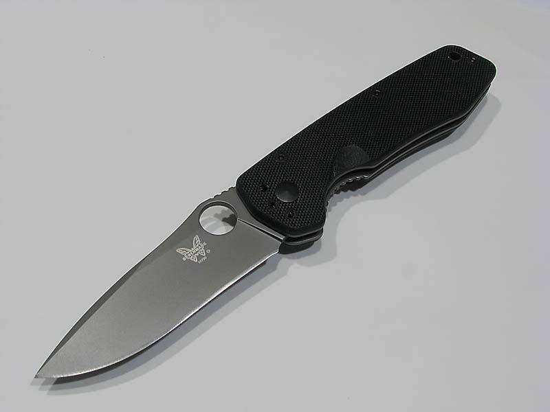

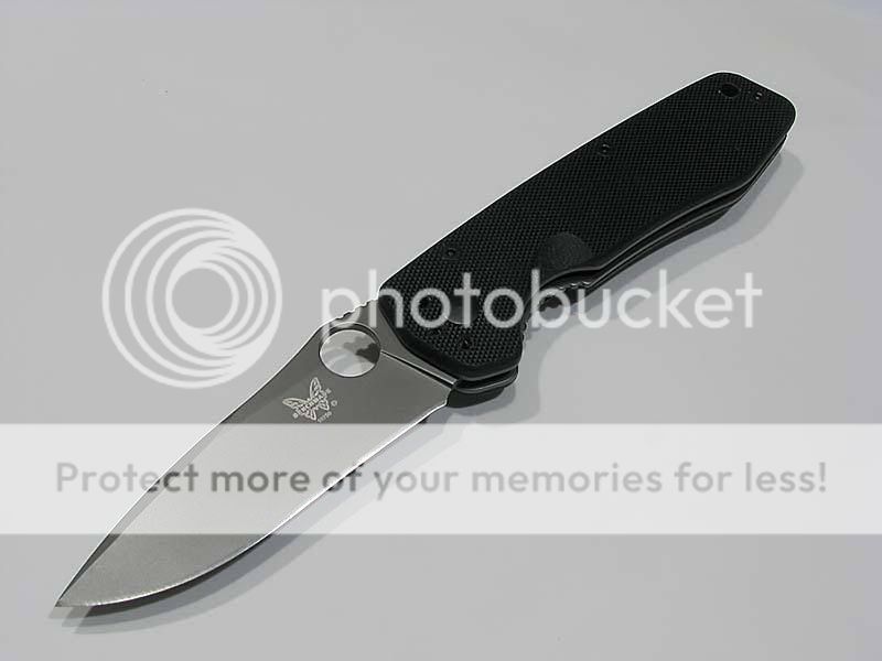

Liner Lock, sanfte Recurve Klinge mit Alltagstauglichkeit und einem Hauch von Hommage and das altehrwürdige 750 Pinnacle (vielleicht daher die Bezeichung 10750?). Das ganze wird mit G10-Griffschalen und einem kräftigen Spyderco-Daumenloch (es gibt hiezu eine Übereinkunft mit Spyderco) abgerundet.
Die 2,8mm starke Klinge ist schneidfreudig ideal dick und mit einem "anthrazitfarbenen beadblast" Finish versehen, welches Benchmade "black pearl" nennt. (scheint eine recht kratzfeste Beschichtung zu sein) Der Anschliff geht bis auf eine Höhe von 21mm.
Vom Schneidverhalten her gibts ob der nicht allzu auftragenden Klinge keine Überraschungen: Das Messer arbeitet sich durchs Schneidgut wie die Exfrau durch die Ersparnisse :steirer:.
Käse, Wurst, Semmeln (für Preußen: Brötchen), Brot, Stöckchen schnitzen, Kartons zerteilen. Geht alles wunderbar problemlos, die Schnitthaltigkeit ist in Ordnung. Einmal Abziehen auf dem Leder und es rasiert wieder.
Der Anschliff ist relativ sauber gemacht und das Messer ist ziemlich scharf, könnte aber ein wenig mehr vertragen.

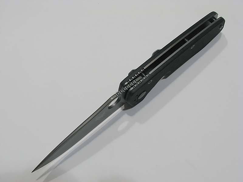

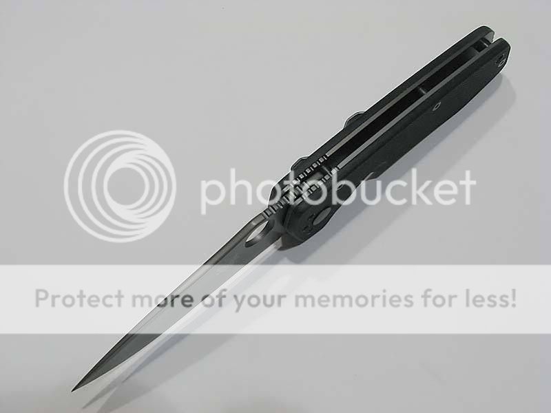

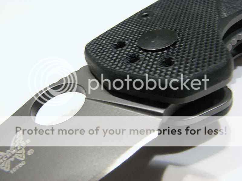

Leider ist die auf Phosphor-Bronzescheiben gelagerte Klinge nicht genau mittig im Griffstück, aber sie scheuert aber auch nirgendwo an den Platinen. Das gabs auch schon bei teureren Messern.Jedenfalls läuft sie angenehm weich und kratzfrei.

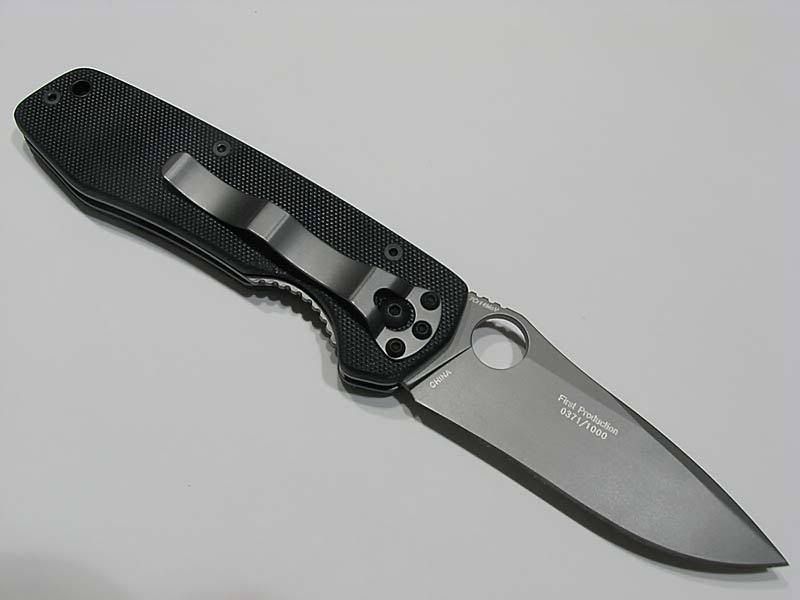

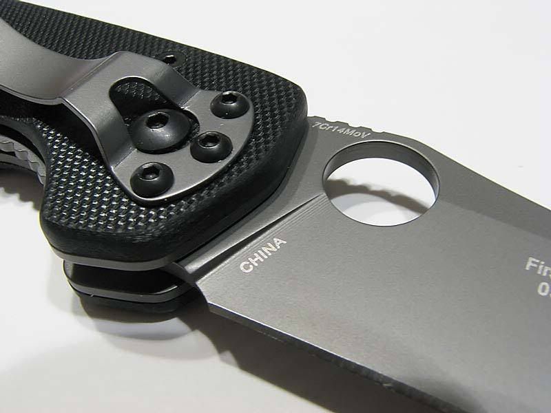

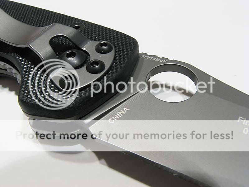

Die Klinge weist auch eine Fehlbeschriftung auf, es handelt sich bei dem Stahl um 8Cr14MoV. Daraus lässt sich sicher einmal Kapital schlagen, man denke nur an die fehlbeschrifteten Messer von Strider, Microtech oder Böker (Subcom - da war aber nur die Produktbeschreibung nicht korrekt...) ;)

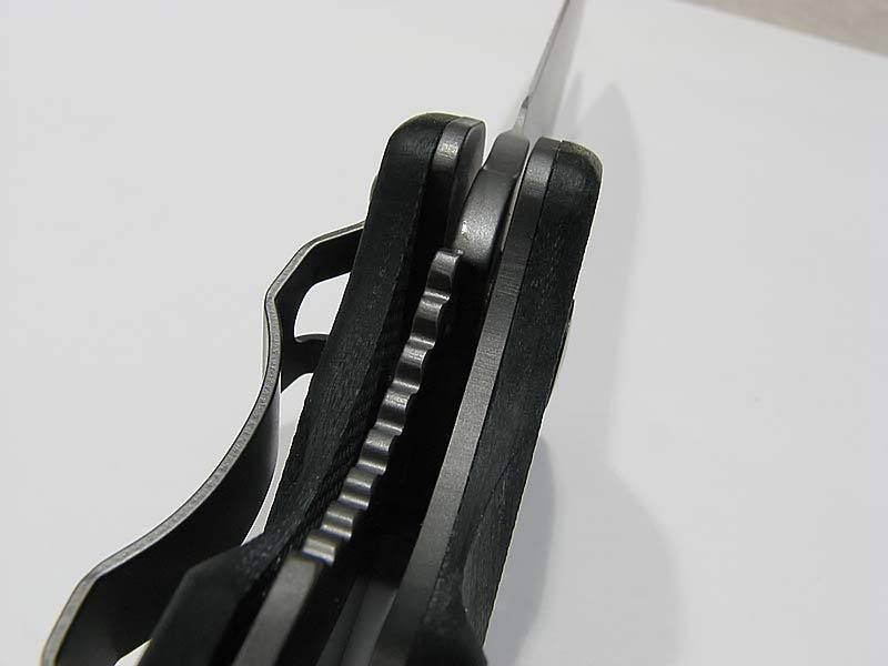

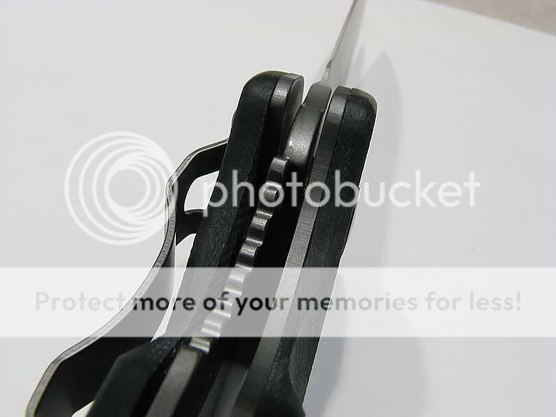

Der Liner Lock ist 1,56mm stark, verriegelt ohne zu klemmen und kann ohne Probleme Spinewhacks und white knuckles vertragen.

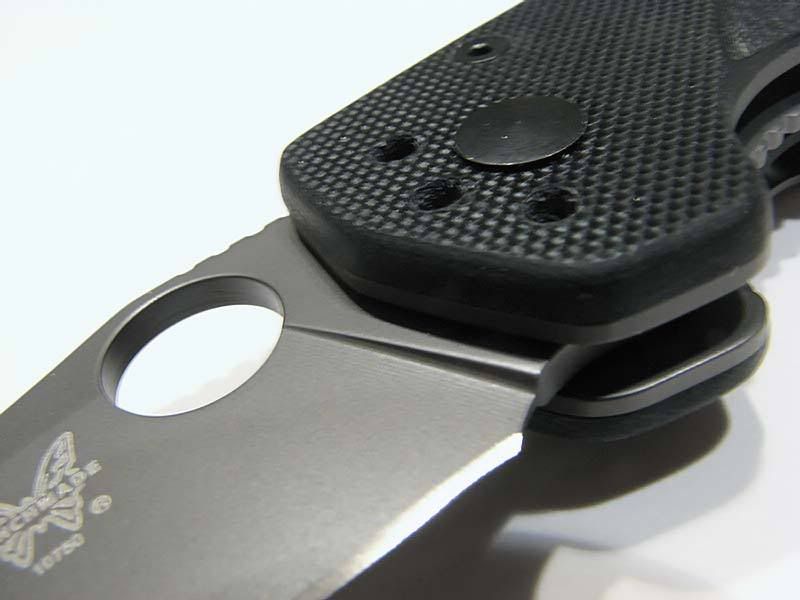

Die G10-Griffschalen werden mit je 3 Schrauben festgehalten, welche in Stahlspacer fußen. Ebenso ist eine durchgehende Fangriemenöse eingelassen, nicht nur 2 Löcher im Griff. Sehr nett. Überhaupt liegt der Griff, mit seinem zarten Hauch von Schanz zitierender Formgebung, recht gut und sicher in der Hand.
Das Öffnungsloch kann man dank zweier, in das 3mm starke, genau richtig griffig aber nicht hosentaschenzerstörerisch aggressiv geriffelte G10 geschliffenen Rampen bequem erreichen.
Alles ist recht sauber verarbeitet, keine Grate oder Kanten stören beim Befingern.
Am Ricasso kann man CNC-Spuren feststellen, ist aber nichts Grobes und absolut im Bereich des Vertretbaren.

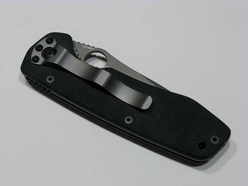

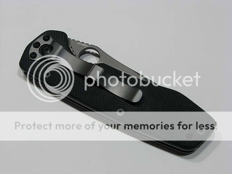

Der Clip ist im selben Finish wie die Platinen und die Klinge gehalten. Sehr schön. Er ist auf links umsetzbar, jedoch nicht auf Tip up. Anstatt einer Biegung hat der Clip deren zwei, ein neues Design, dessen tiefere Gründe sich mir noch erschließen wollen. Benchmade gibt dazu an, es handle sich um "Fingerrillen".

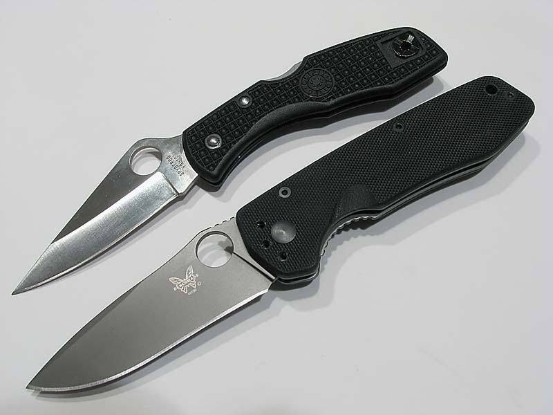

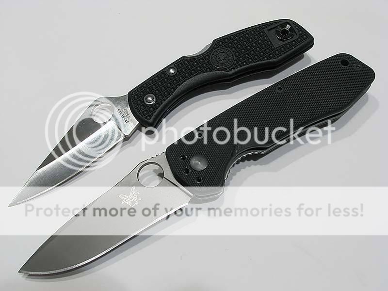

Im Vergleich zum Monochrome: größer, solider, einfacher zu bedienen.
Im Vergleichzum Grippi: wertigeres Gefühl, da sich das Messer nicht sosehr nach Plaste anfühlt. Das Axis-Lock ist aber sicher der bessere Mechanismus.
Ich persönlich stoße aber selten in Regionen vor, wo das zum Tragen käme (Hebeln mit Drehbewegung).

hast Du auch First Production Run? Ich habe die 35/1000. Auf meiner Klinge steht auch 7Cr ... Vielleicht nur beim First Production Run? Hast Du nachgefragt?
Wie bist Du mit der Handlage, mit Clip zu frieden? Seit ich den Clip abmontiert habe, bin ich zufriedener.

Die Klinge weist auch eine Fehlbeschriftung auf, es handelt sich bei dem Stahl um 8Cr14MoV. Daraus lässt sich sicher einmal Kapital schlagen, man denke nur an die fehlbeschrifteten Messer von Strider, Microtech oder Böker (Subcom) ;)
Nur um unnötige Nachfragen zu vermeiden: es gab oder gibt keine fehlbeschrifteten Subcoms!
Die ersten waren unbeschriftet und mit 420er Klinge, und alle Subcoms, die mit AUS8 beschriftet sind, haben auch diesen Klingenstahl!

Wenn ich mir das zweite Foto von Revierler anschaue, könnte ich fast zu diesem Schluß kommen. :ahaa:
