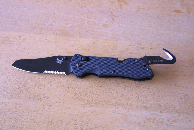

Wenn das Messer ausgepackt ist, sieht es so aus:
Gut zu erkennen ist die angenehme Struktur der Griffschalen. Das Messer greift sich sicher, ohne scharfkantig zu wirken. Selbst mit nassen Händen liegt es sehr sicher in der Hand.

Die Hauptklinge ist aus N680 gefertigt, und aus der Box scharf, Armhaare rasieren ist problemlos möglich. Die Schneide ist symmetrisch geschliffen und deutlich feiner als bei meinen Spydercos. Die Serrations sind ebenfalls ausreichend scharf. Die Hauptklinge verriegelt spielfrei und läuft wie erwartet sehr weich. Das wird durch den Axis-Lock und die großen Bronzegleitscheiben ermöglicht. Aus dem Handgelenk aufschleudern geht angenehm leicht, das befriedigt den Spieltrieb
Die Gurtschneider-Klinge ist aus 440C und einseitg geschliffen und wird nicht verriegelt, lediglich in der Endposition gehemmt. In der Griffschale sitzt ein Detend-Ball der sich in die Klingenwurzel drückt.
Das Durchtrennen eines Kletterseils ist kein Problem.

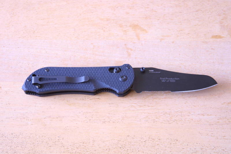

Beide Klingen sind schwarz beschichtet, wie robust diese Beschichtung ist, wird sich noch zeigen.

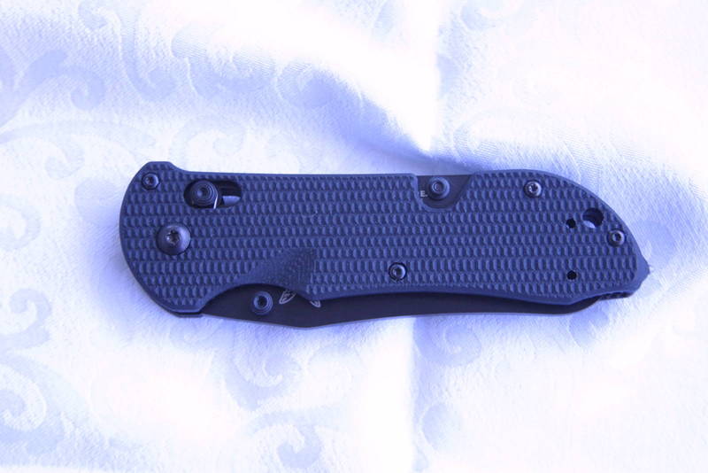

Die Liner schließen perfekt mit den Griffschalen ab. Die Kanten sind feiner bearbeitet als bei meinem Manix2. Weiterhin sind sie ebenfalls schwarz beschichtet. Genauso der Clip:
hier wird offensichtlich ein anderes Beschichtungsverfahren angewandt, denn der Clip ist matt und rau, während die Klinge fast glänzt und eine feinere Oberfläche hat.
Dadurch das der Clip umgebogen ist, sitzt das Messer tief in der Tasche.

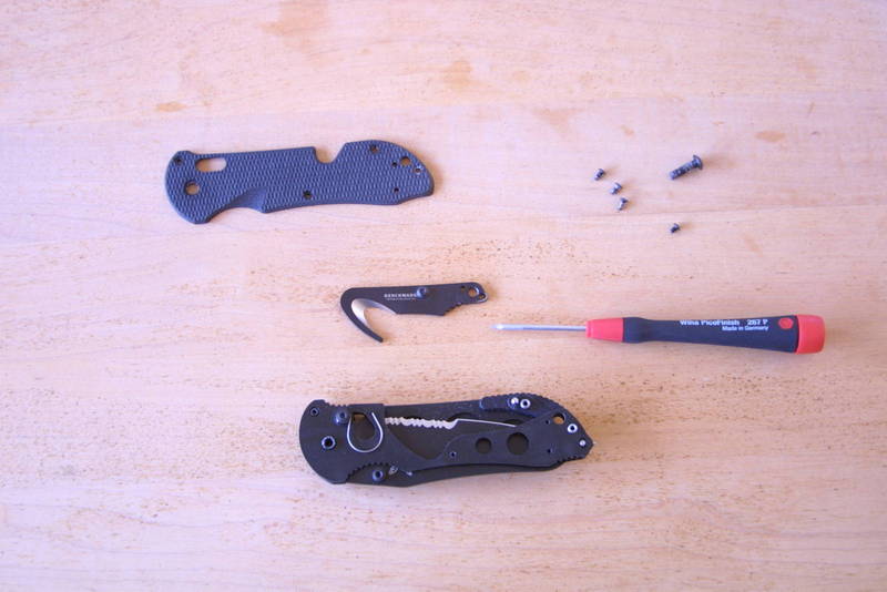

Auch innen offenbart das Triage keine Mängel, alles sauber verarbeitet. Gut zu sehen ist auch der Detend-Ball der die Kappklinge sichert.
Im Griff wird nur sehr wenig Platz verschenkt.
