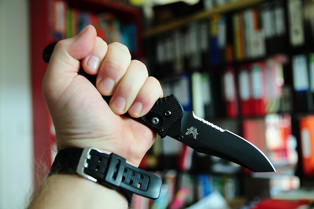

Was haben wir den diesesmal schönes für den PA bekommen - ein BM810 Contego in der Version SBK.
Na dann mal zu den meinen Eindrücken:
Der erste Eindruck:
Wow, was für ein Brecher. Im Vergleich zum letzten PA-Messer (dem BM470 Emissary) ein Unterschied wie Tag und Nacht. Die Größe liegt eher beim BM710 und zusammen mit der Klingenbeschichtung, dem Wellenschliff und dem Glasbrecher ist das Einsatzgebiet des BM810 klar abgesteckt - ein Einsatzmesser für z.B. Polizei oder Feuerwehr. Was jedoch nicht heißt, dass man als Privatmann so ein Messerchen nicht besitzen und nutzen kann. Was die Verarbeitung angeht, befindet sich das Messer - trotz First Production Run - auf BM-Typisch hohem Niveau.
Die Klinge:
OK, ich bin kein Fan von SBK-Klingenversion. Qualitativ jedoch läßt die Klinge nur wenig Wünsche offen. Der CMP-M4 Stah ist schon ein "Brecher". Das Messer kam sauscharf bei mir an und wurde durchaus rangenommen. Andere Klingenstähle haben beim Schneiden von rollenweise Polycarbonat recht früh an Schärfe verloren. Nicht so der CMP-Stahl. Auch beim "Mißbrauch" in der Küche - Pizza schneiden auf einem Teller - ging die Schärfe nicht in die Knie. Nachschärfen hab ich mir erspart, aber da bin ich schon mal gespannt, wie schwer/leicht das wird. An die Klingenform habe ich mich seint dem BM950 Rift gewöhnt - funktional, aber rein optisch finde ich, gibt es schöneres.
Der Lock:
Benchmade hat dem BM810 einen AXIS-Lock spendiert. Ich werde dazu nicht viel schreiben, da mitlerweile wahrscheinlich schon jeder weiß, dass das mein absoluter Lieblingslock ist. Da die Ausführung auch an diesem Messer hervorragend ist, einfach nur beide Daumen hoch.
Der Griff:
Der Griff war einer der Dinge, der mir beim BM810 schnell sehr positiv aufgefallen ist. Das Griffmaterial ist aus G10 - sehr stabil und durch die Oberflächenstrucktur liegt das Messer sehr stabil und feste in der Hand. Passend dazu die für mein Empfinden relativ großen/tiefen Ausschnitte für die Finger. Dadurch läßt sich das Messer in der Position mit festem Griff halten. Dies ist auch sicher bei der Verwendung des Glasbrechers vorteilhaft. Ich selber hab ihn leider (noch) nicht ausprobiert, da ich auf die Schnelle keinen Schrottplatz gefunden habe - das werde ich aber nachholen :) Ein kleines Minus muß ich für den Clip vergeben. Für ein "Einsatzmesser" macht er einen leicht unterdimensionierten, zu filigranen Eindruck. Der Halt in der Tasche ist aber ausreichend. Leider ist der Clip - wie auch schon beim 470Emissary - nur auf den Griff Aufgesetzt, was ab und zu zu einem Aufsetzten auf der Kante der Hosentasche führt und das Messer dadurch nicht komplett in der Tasche verschwindet. Eine kleine Ausfräßung im Griff wäre hier schön gewesen. Normalerweise sitzt das Messer jedoch tief in der Tasche und ist somit auch nicht für jeden sichtbar.
Zusammenfassung:
Ich mußte mich nach dem BM470 erst mal wieder an ein "richtiges" Messer gewöhnen. Wenn man alles zusammen nimmt, ist das Messer ein schönes Stück, was sich Qualitativ auf hohem Niveau bewegt. Lock, Griffmaterial und -ausführung, Klingenstahl - das alles, zusammen mit dem Glasbrecher und der hier getesteten SBK-Variante macht das Messer zu einem vollwertigen Einsatzmesser. Trotzdem läßt sich das Messer auch als EDC verwenden. Vielleicht nicht bei mir im Büro, aber wer viel drausen ist, dem wird dieses Messer ein treuer und zuverlässiger Begleiter sein.

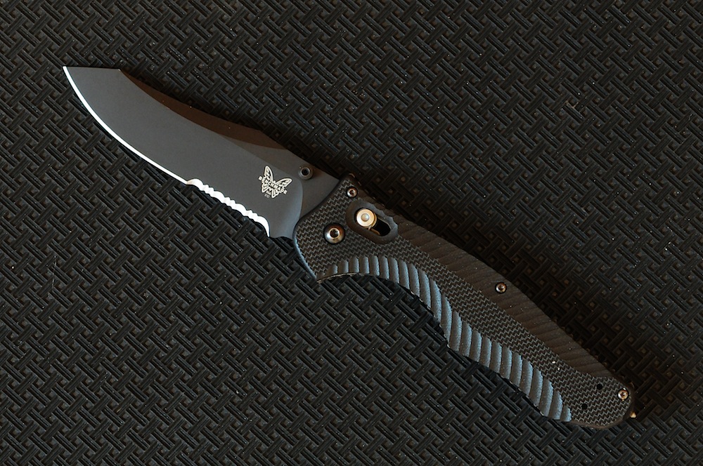

Sooo, da ich heute ein wenig Zeit hatte kommt heute schon das Review, das ich dann nach dem Wochenende, an dem ich noch mal ordentlich testen kann, ggf. ergänzen werde.

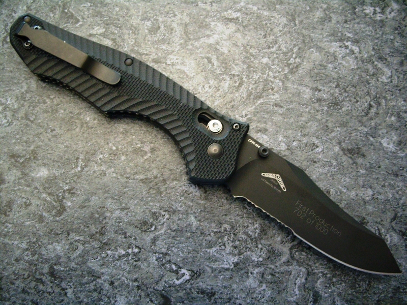

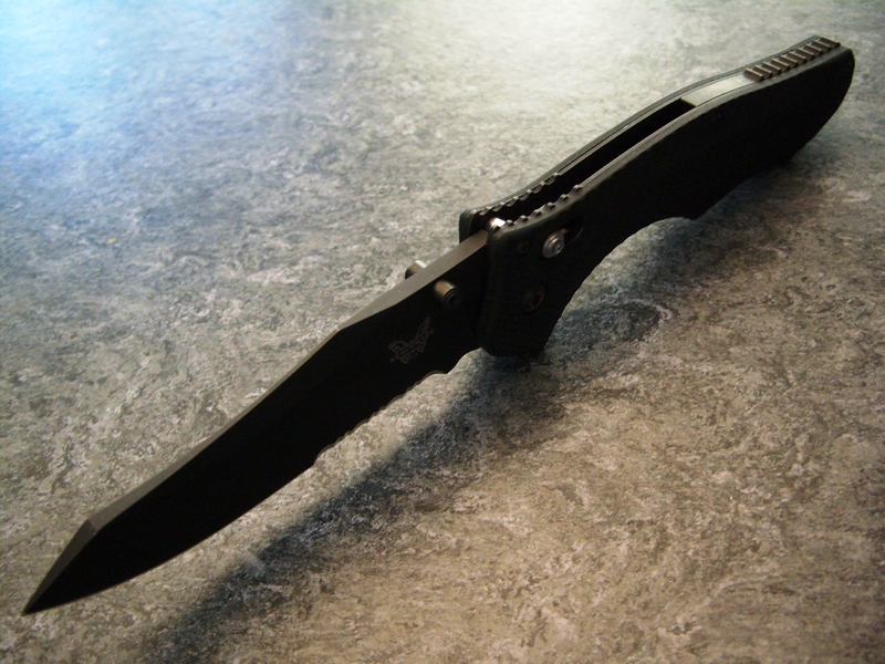

Erster Eindruck
Das Messer kam super verpackt hier an, natürlich im schwarzen Karton, wie man das von Benchmade kennt. Allerdings nur in Plastikfolie, nicht im schwarzen Beutelchen, das war mir neu. Der Zustand ist, nach einem Vortester auch kaum anders zu erwarten, annähernd makellos. Der Clip hat eine winzige Macke, sonst ist das gute Stück wie neu gekauft.
Der erste Eindruck auf mich war sehr gut. Ich mag die größeren Benchmades sehr, vor allem die mit Axis Lock, nicht ohne Grund ist das gute alte AFCK immer noch eines meiner Lieblingsmesser (leider habe ich das grade nicht hier zum direkten Vergleich). Die Verarbeitung scheint sehr gut und wertig.

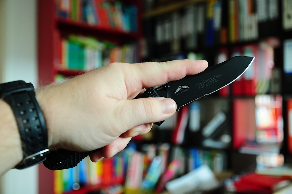

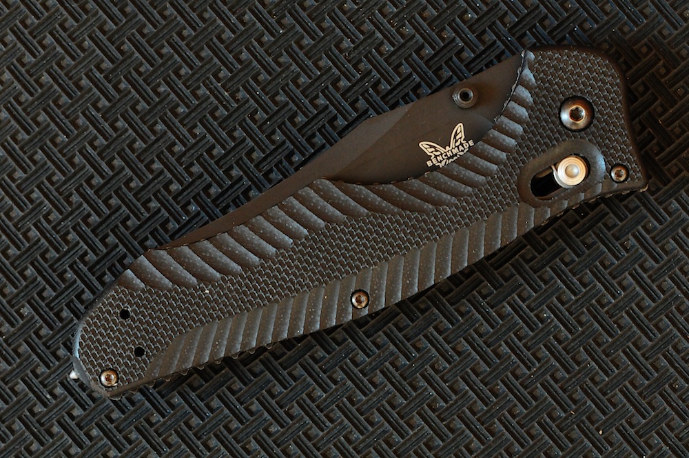

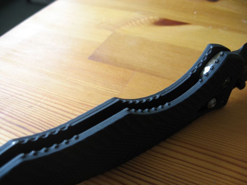

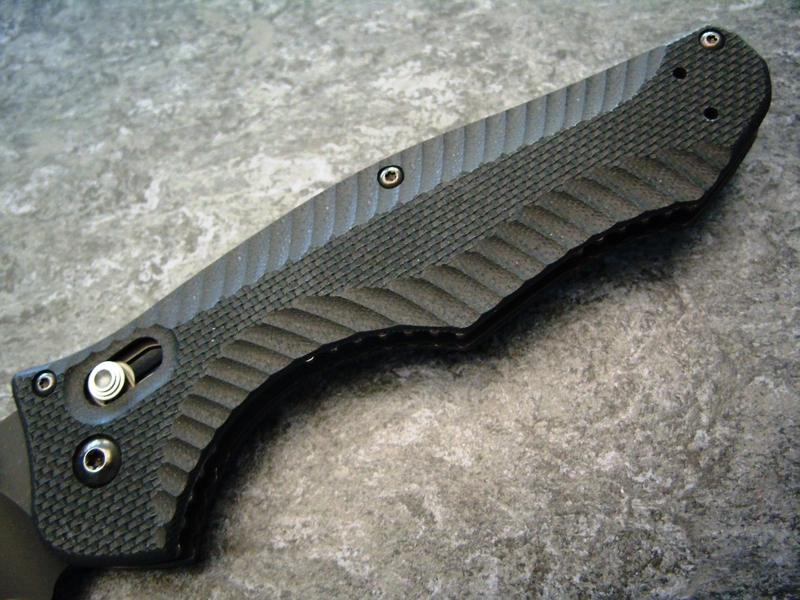

Der Griff
Der Griff ist aus G10 auf Stahllinern. Das G10 ist in einer sehr grippigen Struktur gefräst und die Stahlliner sind an mehreren Stellen für besseren Grip geriffelt. Der Griff liegt dadurch außerordentlich gut in meinen 8,5-9er Händen. Alle meine bevorzugten Griffpositionen sind sehr bequem machbar, nur im Reverse Grip würde ich persönlich gerne den Daumen oben auf das Griffende legen, das geht aber wegen des Glasbrechers nicht. Im „normalen“ Griff (keine Ahnung wie man den offiziell nennt) kommt mein Daumen perfekt auf der Daumenrampe zu liegen, allerdings würde ich für Arbeiten mit viel Druck den Daumen lieber vor die Rampe auf die Klinge legen. Das ist auch gut möglich, wäre aber noch deutlich bequemer, wenn der Übergang zwischen Griff und Klinge fließender, bzw. bündig wäre. Dadurch würde aber natürlich die Daumenrampe im „normalen“ Griff deutlich schwächer werden, daher ist das so schon ein guter Kompromiss. Insgesamt wirkt das Messer auf mich recht leicht, die Liner sind auch zur Gewichtsersparnis mit Löchern versehen.

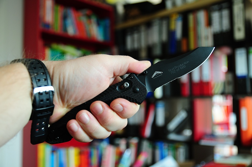

Hier einige Griffvarianten:
Für feine Arbeiten
Für Arbeiten mit viel Druck
"normal"
Reverse

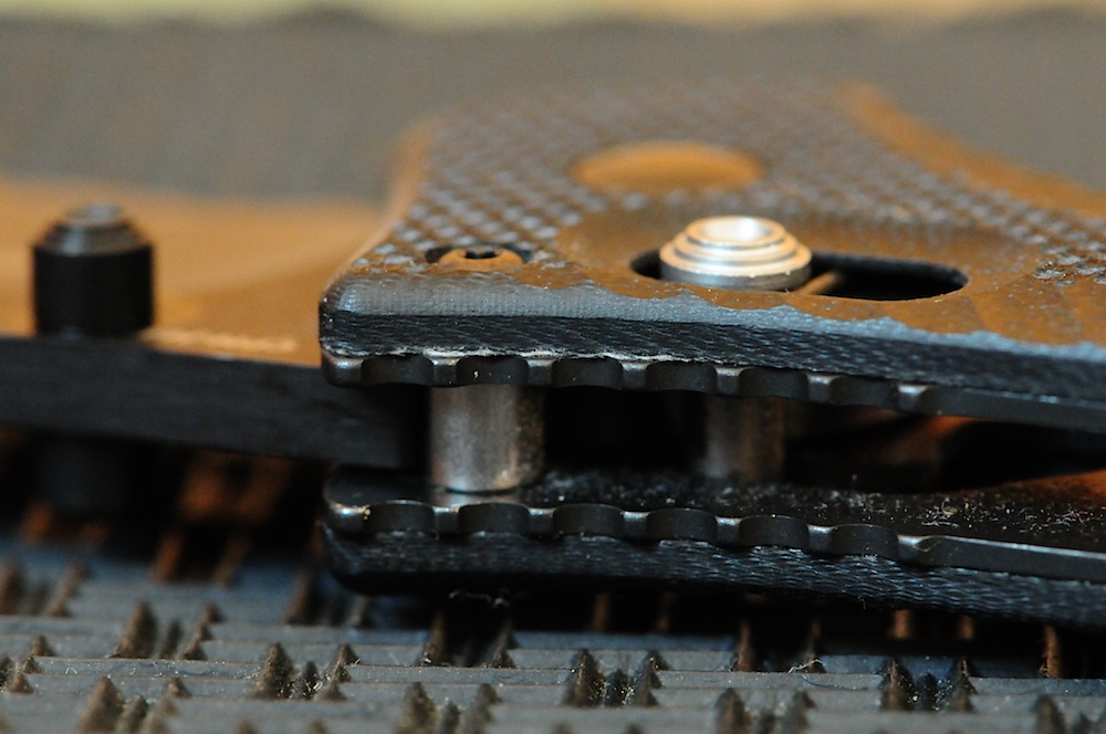

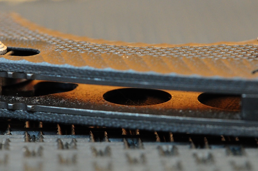

Die Bohrungen in den Linern
Der Übergang von Griff zu Klinge

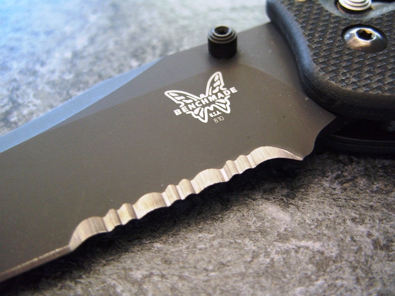

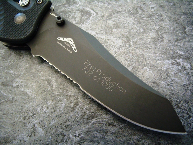

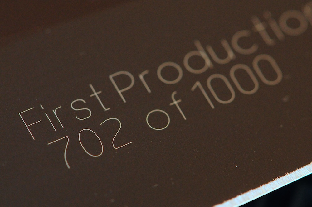

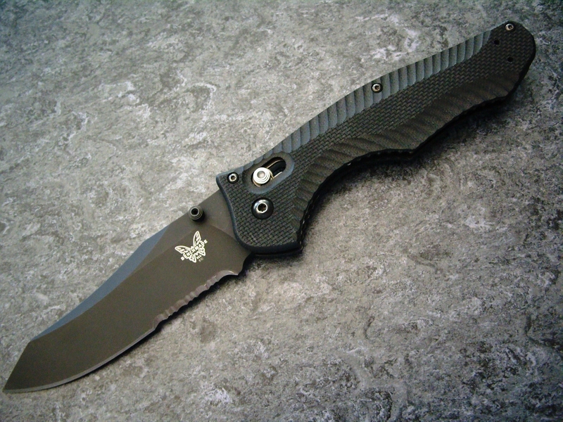

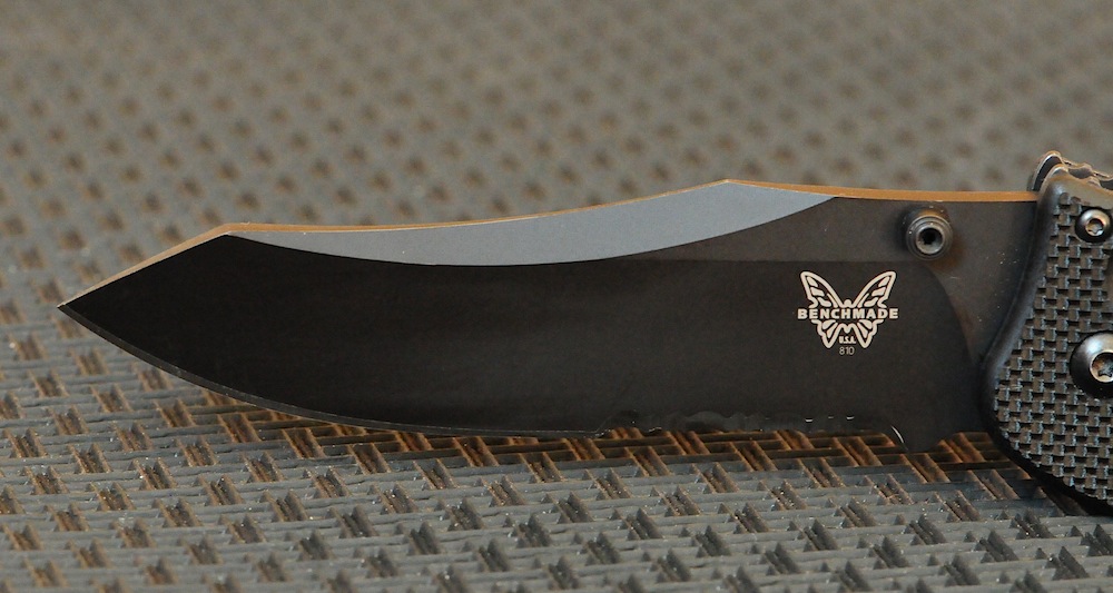

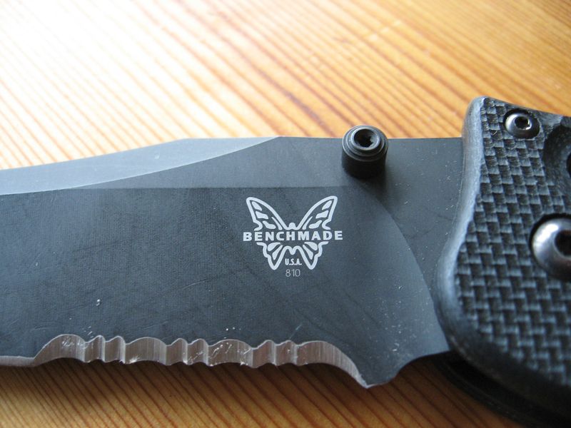

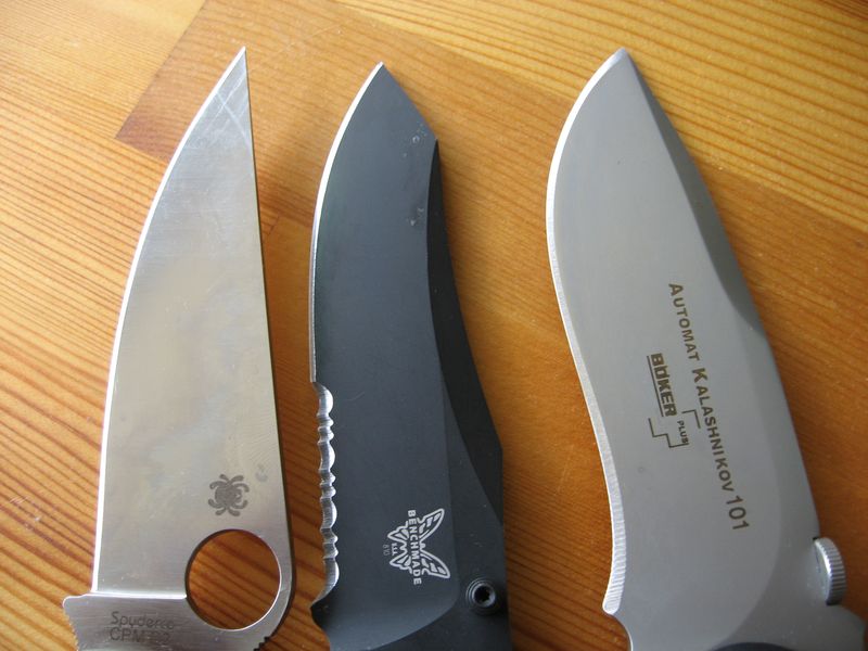

Die Klinge
Die Klinge ist auf etwa 9,5 cm scharf, davon sind ca. 3,5 cm Welle und 6cm glatt. In der Regel kaufe ich mir selten ein Messer mit Wellenschliff, aber da er hier nun mal dran war hab ich ihn auch getestet und er hat sich hervorragend geschlagen. Er glitt locker mit einem Zug durch Schnüre und Seile bis zu einem 10,5mm Kletterseil, das Ding ist wirklich brutal scharf. Dadurch, dass die Klinge insgesamt eine recht ordentliche Länge hat, hat man dann eben trotzdem noch 6cm glatte Klinge übrig, die für alles reicht, was im Alltag so anfällt. Was ich da jetzt so alles geschnitten habe, werde ich nicht im Einzelnen aufzählen, ihr seid ja alle Messerfreaks und wisst, was man da so den ganzen Tag anstellt... ☺

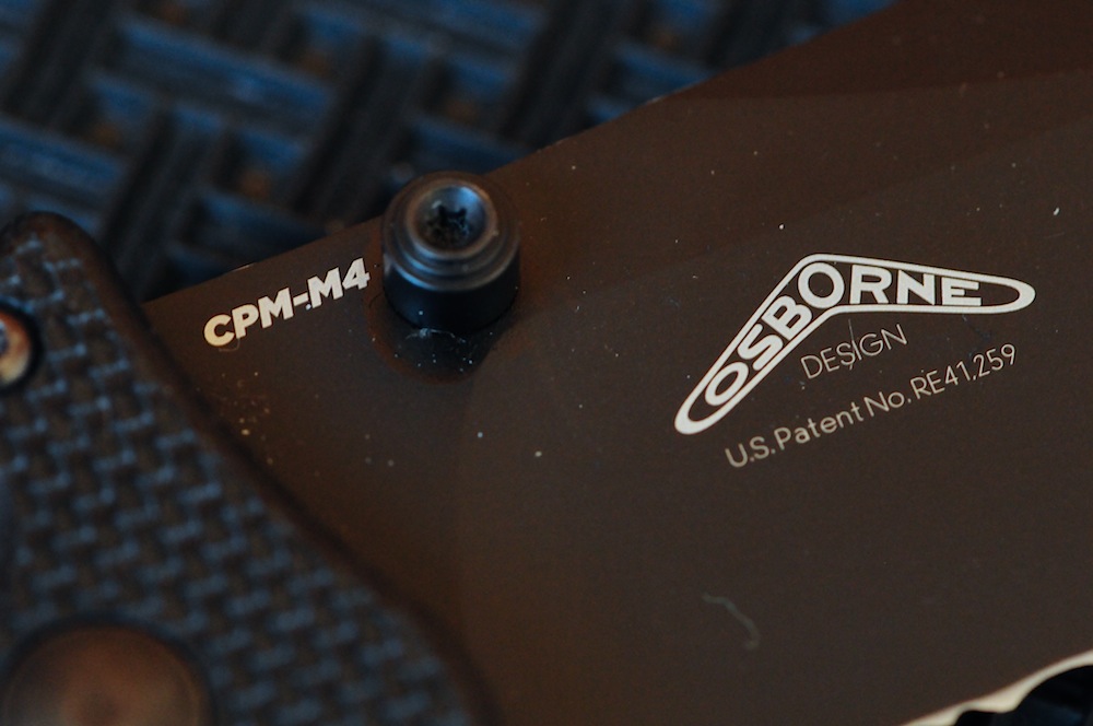

Der CPM-M4 ist mir jetzt nicht sonderlich aufgefallen. Das Messer ist super scharf hier angekommen, allerdings sagte mir Dom auch, er habe es noch frisch auf Chromoxid abgezogen, und es ist auch m.E. sehr leicht wieder scharf zu kriegen, in meinem Fall mit Sharpmaker. Durch den Reverse Tanto Schliff hat die Klinge eine sehr stabile Spitze, insgesamt ist die Klinge aber trotz der Stärke sehr schneidfreudig.
Die Klinge

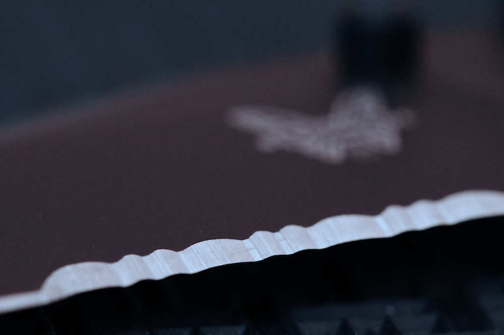

Die Serrations

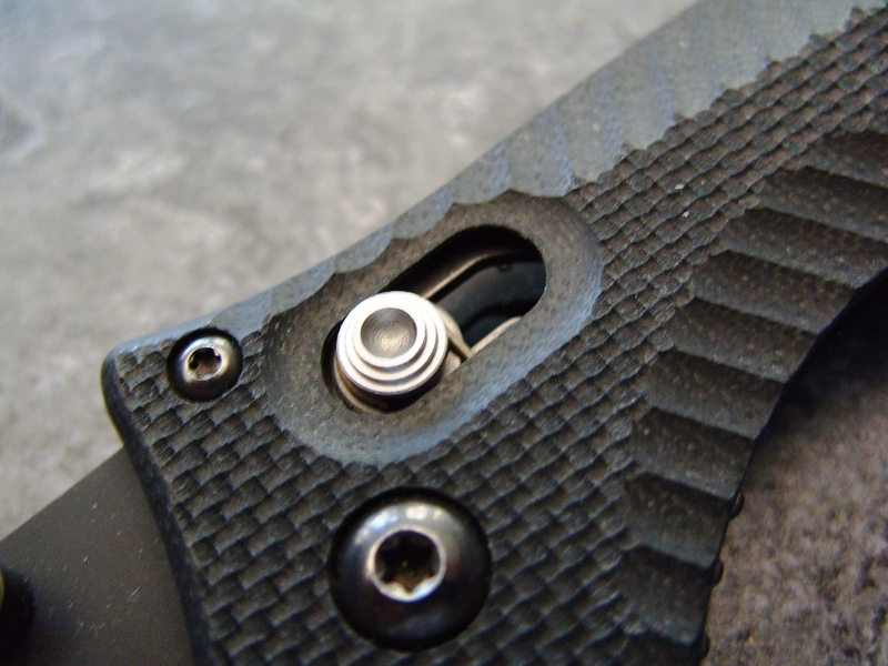

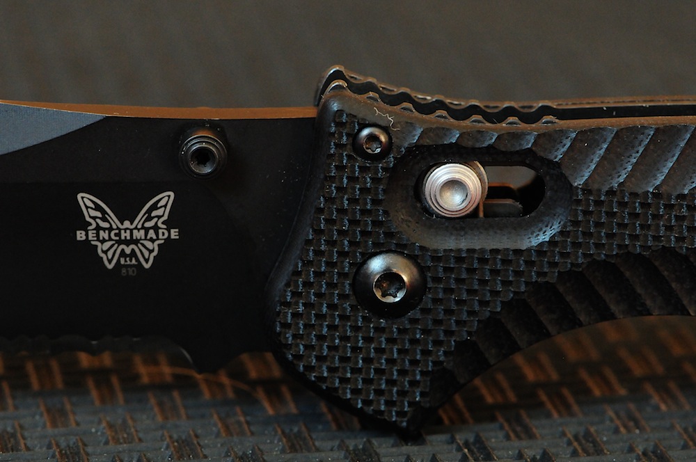

Der Lock
Naja, was soll man zum Axis Lock denn noch schreiben? Der ist und bleibt, wenn man ihn mag (wie ich), einfach Klasse und unübertroffen. Die Klinge wird super gut im Griff gehalten, aber lässt sich aufgrund ihres Eigengewichts aus jeder Lage absolut problemlos aufschleudern. Die Daumenpins habe ich eigentlich nicht gebraucht, obwohl auch sie sehr gut gemacht sind und sehr ergonomisch angebracht sind.
Der Lock
Der Glasbrecher
Den Glasbrecher habe ich nicht ausprobiert, es gab keine Gelegenheit dazu. Er wirkt auf mich relativ sparsam dimensioniert, aber ich denke er wird seinen Dienst schon verrichten.
Der Glasbrecher

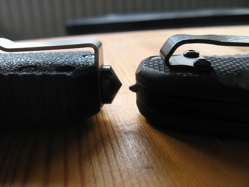

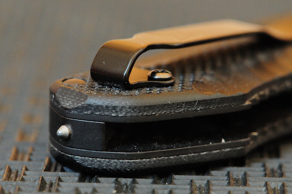

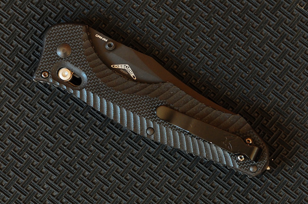

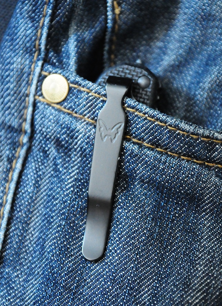

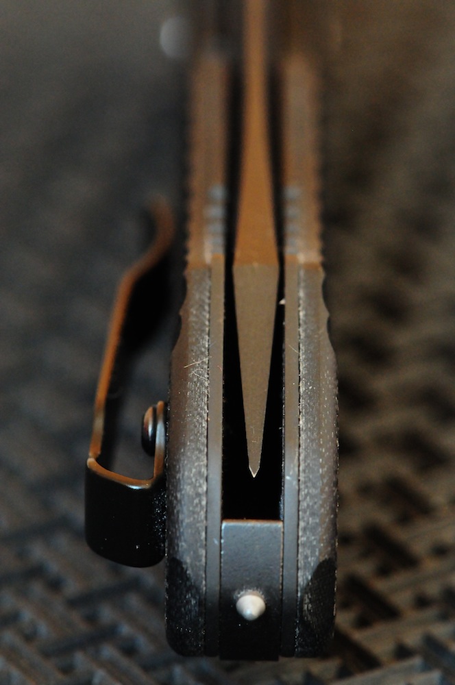

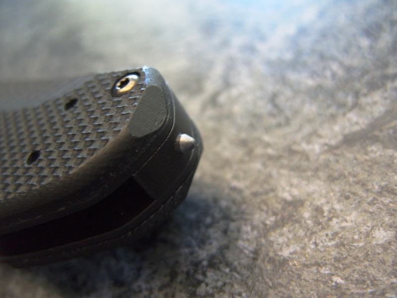

Der Clip
Der Clip ist ok, nichts was einen umhaut, er versenkt das Messer bis auf 5mm+Glasbrecher in der Hosentasche und ist beidseitig in Tip up Position zu befestigen. Er hätte aber ruhig etwas massiver ausfallen dürfen.
Der Clip
Fazit
Insgesamt gefällt mir das Messer sehr gut und ich werde mir mit Sicherheit überlegen, es mir zuzulegen. Die einzigen Punkte, die ich persönlich ändern würde ist ein massiver Clip, der das Messer wirklich komplett in der Tasche versenkt und ein weicherer Übergang von Griff zu Klinge.

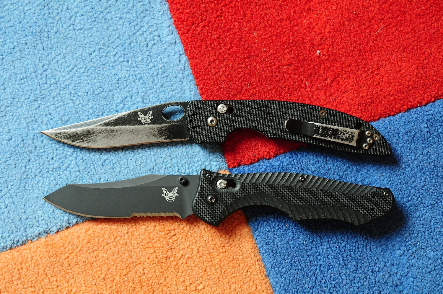

Noch ein paar Eindrücke:

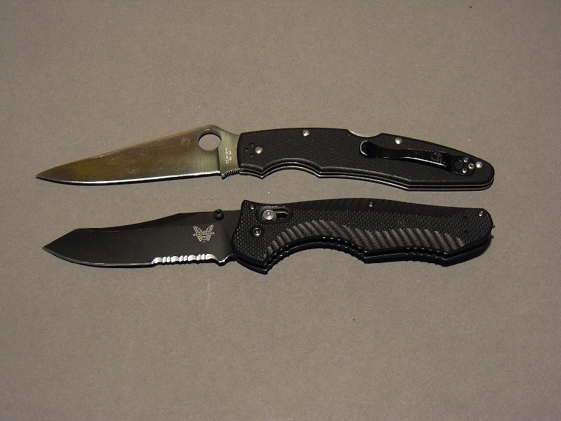

Größenvergleich mit Endura, Charlie One, UKPK, SAK (Was mir gerade so in die Hände fiel)

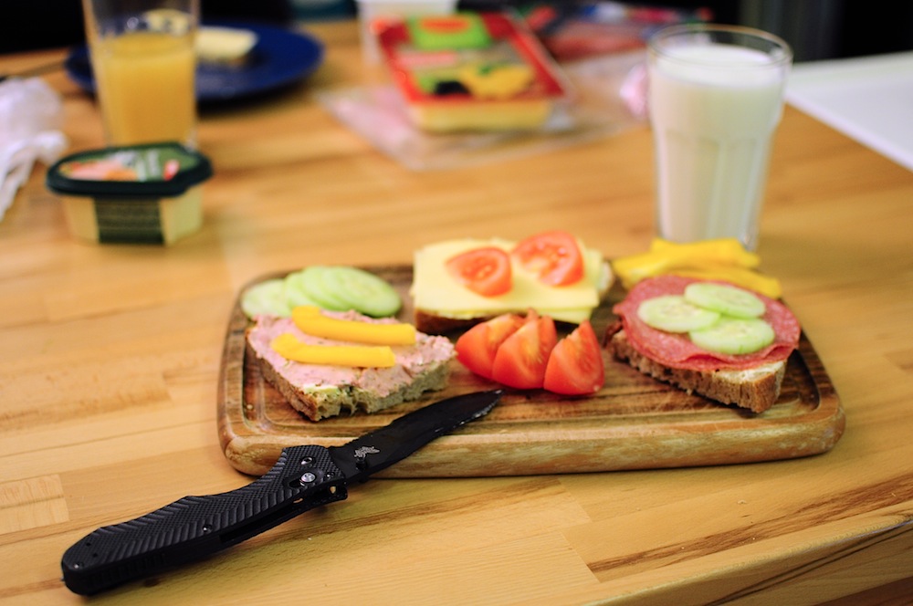

Ach ja, Vespern ist mit diesem Messer auch wieder sehr gut möglich :) (Und auch hier wieder: Ja, ich trinke Milch!!) :
Bitte verzeiht Staub auf den Bildern und den teilweise verkorksten Weißabgleich, mit Mischlicht ist das halt nicht so einfach...
Sooo, nachdem ich das Messer jetzt noch ein paar Tage getestet habe, muss ich sagen, ich mag das Contego wirklich sehr. Es ist nach intensiver Nutzung auch im Wald immer noch sehr scharf gewesen, liegt auch bei längerer Benutzung sehr gut in meiner Hand und macht einfach großen Spaß!

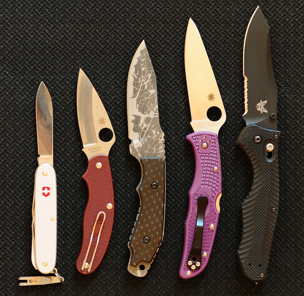

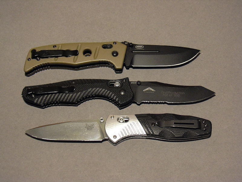

Hier jetzt noch ein Größenvergleich zu meinem All Time Favorite, dem guten alten AFCK:

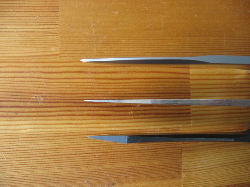

Die Schneide wurde aber durch eine kurze Bekanntschaft mit einem feinen Keramikstab und anschließendem Abzug auf Chromoxidleder schnell und einfach auf eine hervorragende Schärfe gebracht, „hairpopping“, wie das neudeutsch heißt...
Die Serrations nachzuschleifen war unnötig, da war ich dann auch froh, mir das nicht antun zu müssen...

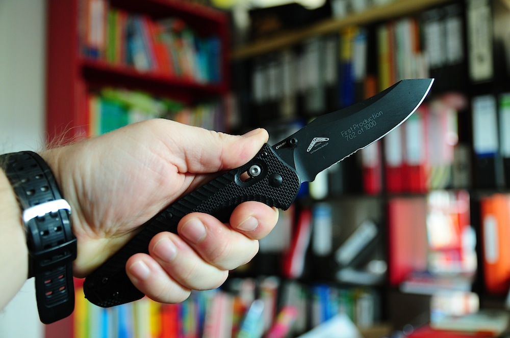

Erster Eindruck:
:haemisch: Groß, stabil, schwarz! Das gefällt mir! :super: Das Emissary hat seinen großen schwarzen Bruder zum spielen vorbeigeschickt...
Griff:
Das Messer liegt toll in der Hand! Die Griffmulden sind genau da wo sie sein sollen und die gefrästen G10 Schalen machen das Messer angenehm griffig. Zudem ist der Griff durch die skelletierten Stahlplatinen schön leicht.
Einzig der einfach auf die Griffschalen montierte Clip ist wenig hosentaschenfreundlich und mindert ein wenig den Gesamteindruck. Wäre die Montierung des Clips in den Griffschalen versenkt worden, wärs optimal gelöst.

Das Gewicht ist geringer, als ich bei einem Folder dieser Größe erwartet hätte und überrascht mich daher positiv. In der Hosentasche trägt es sich für mich sehr angenehm und ich empfand es auch nicht als zu „klopperig“, sondern gerade noch recht und dimensioniert. Die Verarbeitung des Folders finde ich tadellos.
Sheeplefreundlichkeit ist und darf hier kein Kriterium sein, wie ich meine.
Alles in Allem. Ein stattlicher, doch wohl dimensionierter taktischer Folder, der nicht nur den Ansprüchen der Profis genügen sollte, sondern auch dem ambitionierten Messer- und Outdoorfreund gefällt.
2. Klinge
Aha, reverse Tanto nennt man sowas. Chique, chique! Modern, stabil und schwungvoll.
Reizvolle Details sind die verstärkte Spitze und die dadurch versetzte Fehlschärfe am Klingenrücken.
Wenn ich es mir aussuchen dürfte, wäre die Klinge allerdings unbeschichtet und beispielsweise gleitgeschliffen. Aber das ist nun mal Geschmackssache und Black Class ist eben Black Class. Hier und da zeigen sich schon einige Abnutzungserscheinungen an der Beschichtung. Allerdings ist das Contego auf seinem Weg zu mir wohl kaum geschont worden, insofern kein Problem für mich.
Die Klinge mit ihrem M4 Stahl offenbarte sich mir als echtes Arbeitstier: Seile, Kabelbinder, Feuerstöcke, zusammengedrehte Broschüren und Kartonagen bewältigt es ohne große Mühe. Zum „wirklich“ Schnitzen finde ich es eher ungeeignet, da die Fehlschärfe dann doch unangenehm in den Daumen drückt. Auch zum Vesper oder in der Küche würde ich andere Klingen bevorzugen. Wer allerdings ein stabiles Arbeitsmesser mit modernen Formen sucht, wird im Contego einen zuverlässigen Begleiter finden. Durch die verstärkte Spitze und die Teilwelle könnte ich mir auch eine jagdliche Nutzung vorstellen.
3. Griff
Handschmeichler wäre sicherlich übertrieben, aber
für mich und meine Hände (Größe 10,5) ist der Griff einfach perefkt.
Passt wie angegossen in allen Greifpositionen und beim Umgreifen. Da empfand ich auch die Riffelungen und Konturierung der Platinen als nützlich und angenehm. Der Glasbrecher hat mich nicht gestört. Aber das ist eben von Hand zu Hand verschieden. (Und leider konnte auch ich den Glasbrecher nicht ausprobieren. Gibt es Unterschiede von US zu EUR Sicherheitsglas?)
Andere Farben fände ich auch interessant, aber wie gesagt: Black Class..............

Zuallererst natürlich noch ein herzlicher Dank an Tobias für die Organisation und die Bereitstellung des Folders.
Ein Pre-production Messer ist immer etwas Besonderes, hier haben wir Nr. 702.
Doch nun mein kurzer Bericht:
Benchmade 810 Contego, oder: black in black
Als Letzten im Passaround und mit reichlich Verspätung erreichte mich das Messerchen.
Black Series von Benchmade - auf dieses Messer passt das durch und durch. Schwarze Schachtel, schwarzes Messer,
schwarzer Clip, schwarze Schrauben. Black in black eben, Ein "sozialverträgliches" Messer ist das keinesfalls.
Und in DE mMn selbst nach Demontage des Öffnungspins immer noch nicht legal führbar, aber dazu später.
Ein paar Beiträge waren jetzt ohne Fotos, also gibts von mir noch derer zwei:
Weil sich die Wege von drei Passaroundmessern gerade bei mir zuhause kreuzen,
hier ein Gruppenbild (Adamas/Contego/Barrage):
Und hier noch ein Vergleich mit dem
Spyderco Police:

Das Messer taugt nicht zur Essenszubereitung. Ich habe Zwiebel, Tomaten, Brot etz. versucht. Das klappt nicht.
Ich meine, wenn man irgendwo in der Wildnis ist, dann geht das. Klar. Aber freiwillig: nö. Selbst ein Pocket
Bushman kann das alles besser.

Die Klinge hat sich meinem Lansky nicht lange widersetzt. Jedenfalls die Schneide. Für Serrations habe ich keine adäquate
Möglichkeit, diese zu schleifen.
Der Winkel musste allerdings mit 25° gewählt werden (normalerweise nehme ich 20°), der Originalanschliff ist wohl noch
etwas höher. Schärfen völlig problemlos.
Schnitthaltigkeit: gut bis sehr gut - ich meine das ist jetzt kein CMP S-35VN Stahl, aber besser als der VG-10 zB. nach
meiner (subjektiven) Beobachtung.
