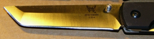

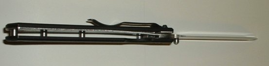

die Klingenlänge beträgt 4" und war in der ersten Serie aus 440C. Die ATS34 Klingen kamen in einer zweiten Serie, die so ca. 1996/97 auslief. Die Bilder unten sind von dem ersten Modell in 440C.
Das ist noch eine richtige, brauchbare Tantoform mit konventionellem Anschliff (kein Chisel Grind), bevor diese Flut von 'American Tantos' aufkam. Die Verarbeitung bei meinem ist besser als von anderen Benchmades gewohnt. Der Preis lag so um $90, wenn ich mich recht erinnere.
