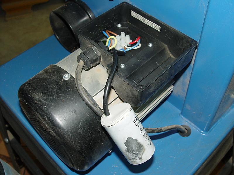

Folgendes Problem:
Ich habe eine Güdebandsäge die bis gestern Problemlos lief.
Ich hatte die Säge nun ca. 1 std am Stück genutzt.
Motor 0,55kw, 220V
Symptom:
Nach dem Einschalten "zittert" der Motor nur.
Wenn ich an der Sägebandrolle drehe/anschubse fängt er an zu laufen, aber langsamer als sonst.
Bis dato geprüft:
Schalter und Endschalter an den Türen sind i.O.
Motor ist mechanisch/optisch i.O.
alle Funktionsteile laufen leicht, nichts klemmt.
Steckdosen und Sicherungen i.O.
bisher gefunden:

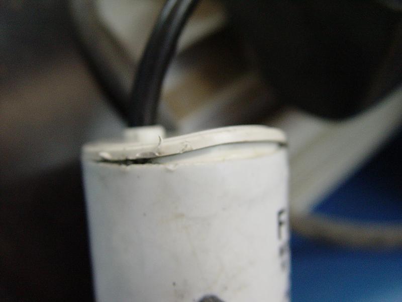

Das Gehäuse des Kondensators ist leicht offen (siehe Foto)
Der Fleck am Kondensatorgehäuse sind Reste von Fixiermasse mit der
der Kond. gegen Vibration befestigt war. Keine ausgetretene Masse.
Habe ich etwas vergessen zu erwähnen?

Moin Peter,
Auch wenn du meinen Post direkt ignorieren wirst, da ich kein Strom Profi bin :teuflisch
Dein Kondensator wurde mit Sicherheit feucht und ist hinüber.
Ersatz findest du bei www.conrad.de
Aber, du müsstest die Farad Größe kennen. Meistens steht sowas in der Bed-Anleitung, oder du schreibst eine Mail an den Güde-Service.
Beim Gebläse meiner Kohlenesse hatte ich genau dasselbe. Ein neuer Kondensator und ich war wieder glücklich. :steirer:

Wie können Kondensatoren feucht werden? Der Abgebildete war vorher noch mit ziemlich festem Papier umwickelt und da war nichts feucht.
Die Werkstatt ist beheizt und trocken....
Kann es sein, daß er sich aufgebläht hat, da die Plastikummantelung etwas aufgegangen ist? Ich habe das schonmal bei kleineren Typen gesehen, die zu hohe Spannung abbekamen. Macht Peng und es stinkt.

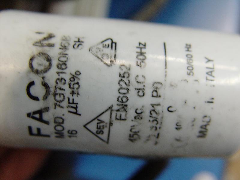

P.S. Steht da auf dem Foto nicht 16 microFarat?

wenn der kondensator aufgeblaeht ist, kann das elektrolyt verkocht sein und der kondensator ist hin. sehen kann man das, wenn er eine berstkappe hat, um die so merkwuerdige spuren sind.
Die Berstkappe ist etwas abgehoben, aber ich wollte das nicht ganz zum Nachsehen aufbrechen.

Also nach dem geposteten Bild würde ich mal sagen, dass der Wert doch auf dem Kondensator draufsteht. Ich les da in der dritten Zeile auf dem Kondensatorbild was von 16 µF ± 5%.
Wenn's meine Maschine wäre würde ich versuchen einen Kondensator mit diesen Werten zu bekommen, und zwar einen Anlaufkondensator (Conrad Artikel-Nr.: 477257 - LN). Der sollte laufen, zumindest sollte es der sein der eingebaut war.

Ich habe bereits öfters Kondensatoren bei 220V Motoren ersetzten müssen ... ist kein seltenes "Problem" , sondern "kommt schon mal vor".
Der Kondensator hat die Aufgabe, anhand des Wechselfeldes bei 220V (ist ja kein Drehfeld) in einer Hilfswicklung eine Phasenverschiebung zu bewirken, damit ein Drehfeld für den Läufer entsteht.
Ohne Kondensator : Gleiche Phasenlage von Wicklung und Hilfswicklung => kein Drehfeld ... daher auch Ruckeln + Brummen, da Kondensator + Wicklung parallel liegen, die Wicklung noch vorhanden ist, der Kondensator aber nicht.
Sofern er wie beschrieben dann noch als Anwurfmotor funktioniert :
Der Motor an sich ist absolut intakt geblieben ... darf aber ohne anzuwerfen nicht zu lange am Netz hängen, da sonst die Wicklungen verbrennen können ...
Absolut Wichtig :
Die Kondensatoren werden genau für den Motor berechnet und dürfen maximal 10% von diesem errechneten Wert abweichen.
(Wenn z.B. 15.5 µF oder 16.2 µF errechnet werden, wird auf den am Nächsten liegenden Standard-Wert 16 µF zurückgegriffen ... Standardwert 12.5 µF oder 18 µF wären dann schon nicht mehr geeignet)
Grösser und auch kleiner dimensionierte Kondensatoren führen zu Überlastung des Motors !!!
16 µF / 220V ist auf den Bildern eindeutig ersichtlich, und gehört auch zu den gängigsten Werten für Motor-Kondensatoren.
Sitzt der Kondensator im Anschlusskasten : Unbedingt Baugrösse beachten, damit auch hier hinein passt (Baugrösse kann bei verscheidenen Herstellern für gleichen Kondensator leicht abweichen .. und könnte ein Problem sein, wenn der Platz im Klemmkasten knapp dimensioniert ist)
Dann Bauform beachten : Also mit dem kurzen Anschlusskabel ... es gibt auch Varianten mit abweichenden Anschlüssen (z.B. Gewindestifte)
Fachausdruck lautet einfach :
Motorkondensator 16µF / 220V mit Anschlusslitze ... jeder Elektriker oder Fachhändler weiss dann, was gemeint ist.
(preislich sollte so ein Kondensator bei etwa 12-14 Euro liegen)

Grüß Euch
Ich war heute im Modellbauladen und habe dort tatsächlich
noch im alten Jahr einen passenden Kondensator bekommen!
Ich habe ihn vorhin eingebaut und................
sie läuft wieder!!!!!!!!!!!
So fängt das jahr doch gut an :)
