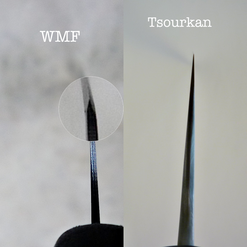

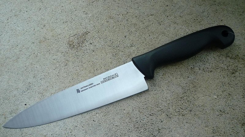

Hier ein stinknormales WMF Kochmesser, 1000fach verkauft und in jedem Supermarkt zu bekommen:
Nach deiner Formel scheidet es gut: WMF Kochmesser: 0,042
Hier jetzt ein Vergleich mit einem Tsourkan: Tsourkan: 0,063
Das WMF spaltet jede Möhre mit lautem knacken und muss förmlich mit Kraft durchgedrückt werden! Das ist eine Tatsache!
Das Tsourkan gleitet trotz "schlechterem" Formelwert geräuschlos und leicht durch eine Möhre! Das ist eine Tatsache!
Also bitte überdenke deine Formel noch einmal!
Es ist so wie tiffel sagt, die Hauptlast an Schneidfähigkeit liegt unmittelbar über der Wate und je langsamer und progressiver die Zunahme an Materialstärke verläuft, desto besser ist es. Pauschalurteile gibt es keine, da im Zuge des Schnittes noch andere Faktoren dazukommen, es gibt einfach erfahrungsgemäss einige Eigenschaften, die perfekt miteinander kombiniert, zu einem unfassbar leichten Schnitt führen können!
Eine polierte Flanke kann zum Nachteil werden, da sich an der glatten Fläche z.B. ein "Stärkefilm" bildet, der eine Kartoffel förmlich ansaugt und so den Schnitt sogar erschwert, von Schnittgutfreisetzung ist da überhaupt nicht zu sprechen, im Gegenteil, die Kartoffelhälften müssen mit Gewalt von den Flanken geschoben werden!
Deine Formel hat in der Tat keine Aussagekraft!

Die Dicke der Klinge hinter der Wate ist absolut entscheidend.
Das ist, denke ich, Dein Hauptargument, und in dem Punkt sind wir fast einer Meinung. Darum geht es hier, und um nichts anderes. Wie dick ist die Klinge hinter der Wate? Und dahinter? Und dahinter? Wie schnell wird die Klinge hinter der Wate dicker, und wie sehr breitet sie sich aus? Und kann eine Zahl das zum Ausdruck bringen? Ja, sie kann, jedenfalls ausreichend gut, um sich ein mentales Bild davon machen zu können.
Ich kann durch Ausdünnen des Bereichs hinter der Schneide durchaus eine bessere Schneidfähigkeit erreichen, jedenfalls bezogen auf den Bereich in der Nähe der Schneide. Wenn weiter oberhalb davon nach wie vor eine dicke Klinge wartet, werden wir mit der Ausdünnung nicht viel gewonnen haben. Die Klinge gleitet ganz nett durch die obere Schicht des Schneidguts und wird gleich danach gebremst, weil sie oberhalb weiterhin zu breit ist, um bequem durch unsere Möhren zu kommen. Durch Ausdünnen der Klinge in der Nähe der Schneide verwandeln wir ein Jagdmesser nicht in ein elegantes Kochmesser von F. Dick.
Es ist nicht so, dass mit dieser schlichten Formel und ihre Ergebnisse allenfalls eine Axt von einem Küchenmesser zu unterscheiden wäre. Ich habe versucht darzulegen, dass nach dieser Berechnung ein Nicker einen Wert über 0,2 erreicht, während ein in der Küche sehr leistungsfähiges Kochmesser bei 0,05 durchs Ziel läuft. Die Jagdmesser in diesem Haus erreichen einen Wert um die 0,12 bis 0,15. Das ist schon eine deutliche Differenzierung, selbst wenn die Sache keinesfalls höchste Präzision beinhaltet.

Danke für die Ausmessung. Vom Anfang an habe ich gesagt, dass diese Sache ein Aspekt des Schneidwiderstands beinhaltet. Ich wiederhole: Ein Aspekt. Davon gibt es einige, was wir hier vermutlich zu detailliert besprochen haben. Auch die Schneide spielt hier eine Rolle, ist allerdings auch nur ein Aspekt. Selbst die dünnste Klinge, wenn stumpf, schneidet nicht gut. Wenn Dein schönes Tsourkan weiter oben einen dicken Hals hätte, hätte es einen anderen Wert und die Geschichte wäre anders ausgegangen. Auf jeden Fall liegen beide Messer durchaus im Bereich dessen, was ich als Idealwerte aufgelistet habe, also irgendwo zwischen 0,025 und 0,075. Was diese Werte aussagen, ist, dass die Klinge ausreichd dünn ist, um damit Gemüse bequem zu schneiden, vorausgesetzt, die Schärfe und die Glätte der Klinge spielen auch mit. Sie drücken damit aus, dass die Klinge eine Grundvoraussetzung erfüllt, um in der Küche mit Gemüse gut fertig werden zu können. Sie ist dafür dünn genug. Das ist alles, was diese Formel zum Ausdruck bringen kann.
Mich wundert es schon, dass das WMF-Messer so mühsam schneidet, denn bei Deinen Fähigkeiten beim Schärfen gehe ich davon aus, dass das Ding fast rasieren kann. Wie ist sie geschärft worden?
Ich bin mir nicht ganz sicher, vermute aber dass das eventuell mit der Dicke hinter der Wate zusammenhängen könnte :hehe:
