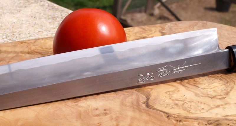

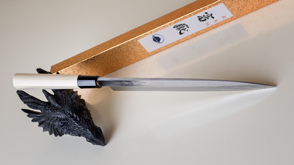

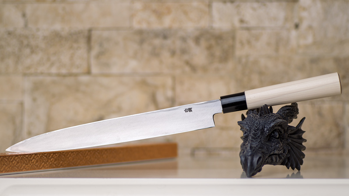

Heute möchte ich ein preiswertes großes Sashimi vorstellen:
Gesamtlänge 420mm
Klingenlänge 270mm
Klingenstärke 4,9mm
Zweilagenstahl Schneidlage weißer Papierstahl HRC 61
Anschliff rechts, gibt's aber auch für Linkshänder
Griff aus weißer Magnolie
von Satoshi Nakagoshi auf der Insel Shikoku handgeschmiedet

Mit der dicken Klinge und 210g hat man schon das Gefühl ein kleines Küchenschwert zu halten.

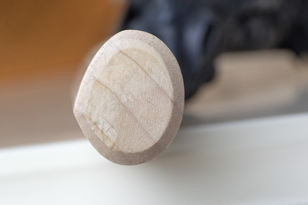

Der Griff ist auch für große Hände ordentlich dimensioniert und es kommt sehr scharf aus dem schönen
goldenen Karton, aber nicht optimal scharf.

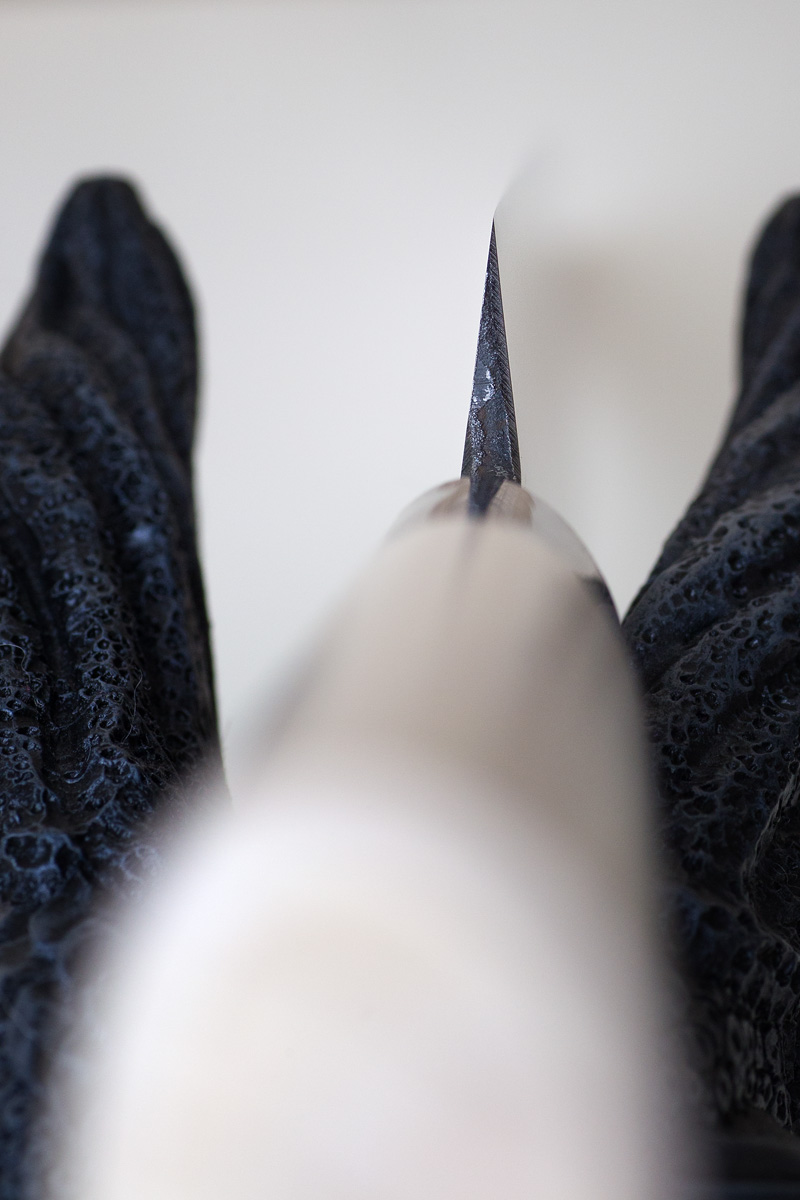

Der Hohlschliff der Rückseite ist nicht ganz perfekt gleichmäßig, tut der Funktion aber keinen Abbruch.
Die Klinge ist aber dafür bei meinem Exemplar perfekt gerade.

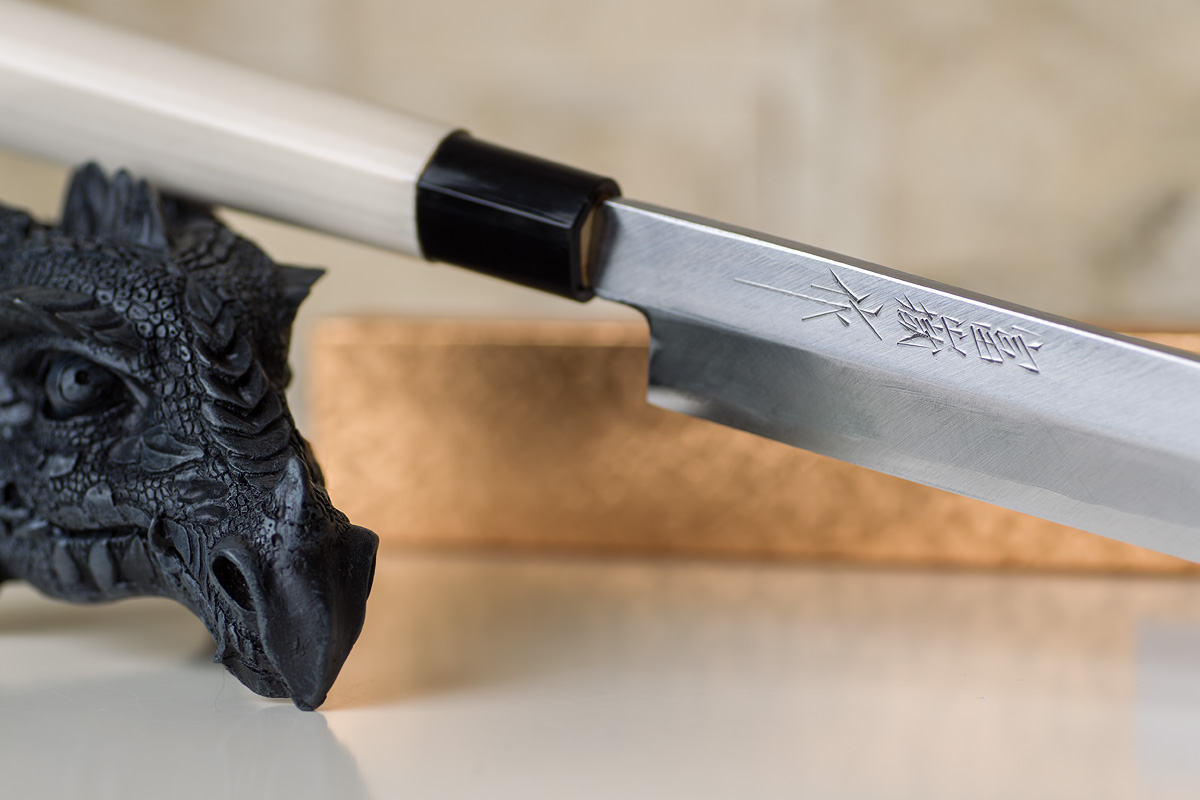

Der Steckerl sitzt ohne Lücke im Griff, die Kehle ist roh unbearbeitet.
Die Zwinge ist einen Hauch kleiner als der Griff und es ist daher im Übergang eine kleine Stufe.
Die Schneidfase war im Auslieferungszustand sauber längs geschliffen, was man auf den Fotos aber nicht mehr sieht,
ich habs nur auf gute Schärfe geschliffen aber nicht komplett fein auspoliert.
