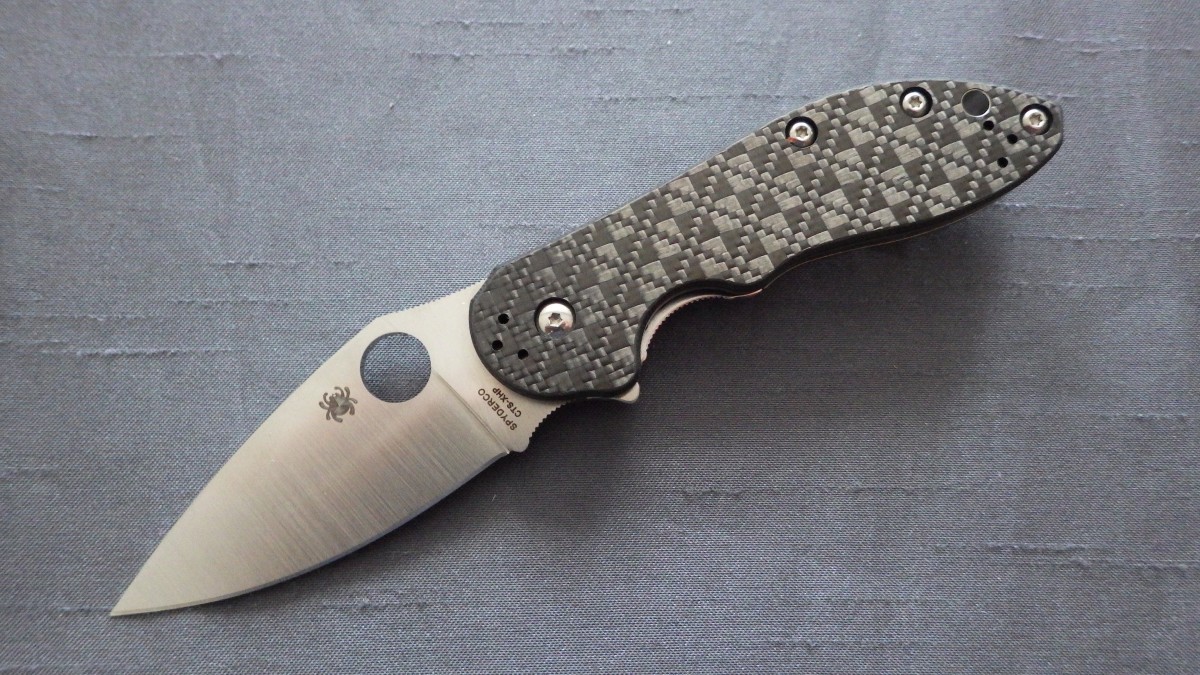

Meine Gedanken:
Ich steh voll auf das Spyderco Design!:haemisch:
Titan, schön Carbon Laminat, ordentlicher Größe aber nicht zu groß.
Mit nem ordentlichen Klacken springt die Klinge in den Lock, so finde ich das super!
So hat mich das Domino fast vom ersten Tag an im Hosensack begleitet.

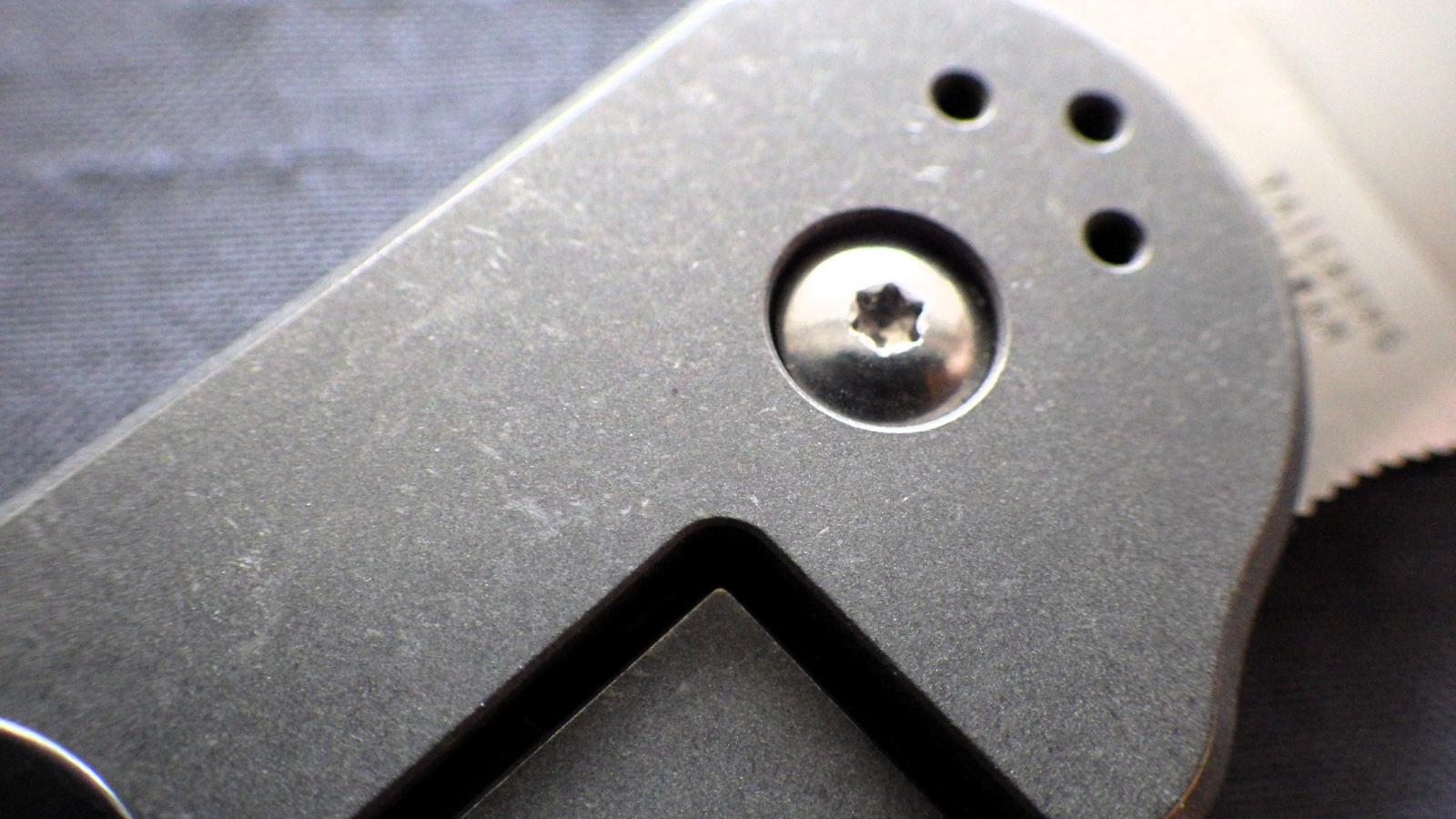

Die Verarbeitung ist sehr sauber, einziger Punkt, der mir auffällt sind die etwas scharfen Kanten des Spidie Hole.
Da man das aber zum Öffnen eigentlich nicht braucht, ist das nicht ganz so nervig wie bei nem Messer wo man das bräuchte.

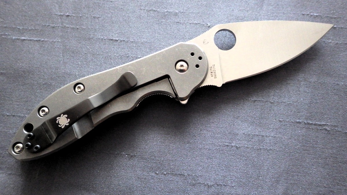

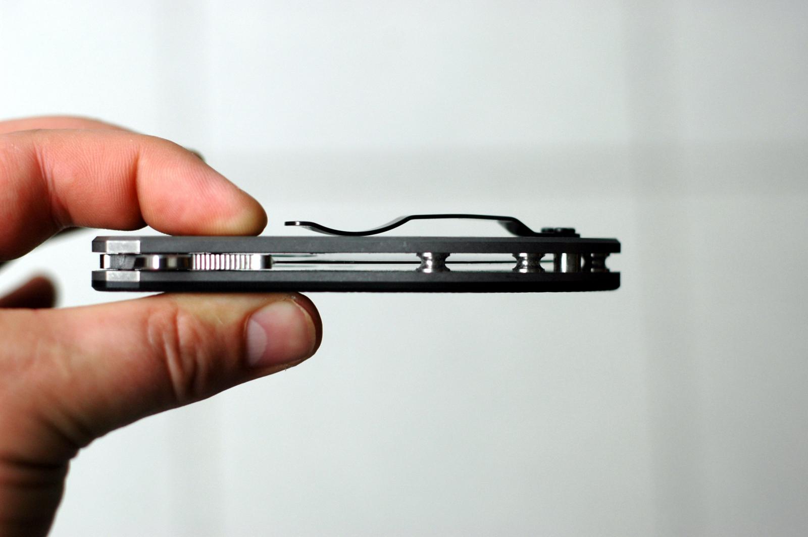

Der Clip:
Super, 4 Positionen! Dadurch ist zwar das Messer etwas „unruhig“ im Design, weil ja an jeder Ecke nochmal 3 Löcher sind, aber gut.
Ich bin Rechtshänder.

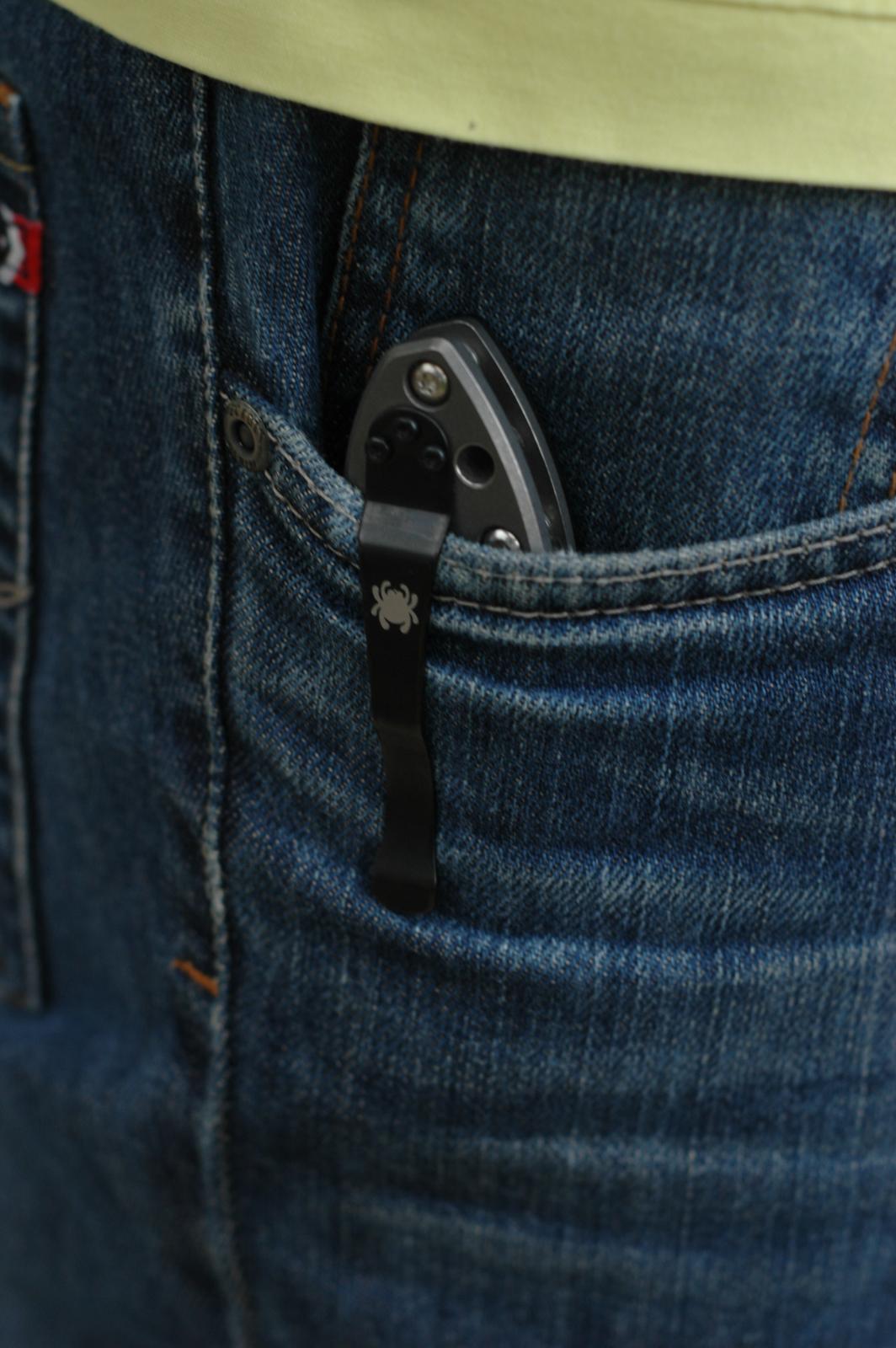

Zuerst habe ich getragen wie übernommen.
Titanseite Tip Up -> rubbelt mir zu arg an den Hosentaschen und stand mir zu weit aus der Tasche raus (2-2,5 cm)
Carbonseite Tip Up -> rubbelt gar nicht, 1a! steht aber immer noch raus -> meh. Außerdem glaub ich, dass der Clip dem Carbon zusetzt, zwar keine Spuren bis dato, könnte ich mir aber vorstellen.
Titanseite Tip Down -> rubbelt ertragbar (die Fräsung für den Lock steht unter dem Clip und rubbelt daher nicht am Stiff, steht nicht ganz so weit raus, liegt beim Öffnen dennoch gut in der Hand, steht ca. 1,5cm raus
Carbonseite Tip Down-> geht nicht, liegt beim Rausholen verkehrt rum in der Hand
Ich habe mich an Tag 2 für Titanseite Tip Down entschieden, das ist super für mich.
Der Clip ist nicht zu streng, schlüpft überall gut rein und raus.
Da ich kein Stahlexperte bin, hoffe ich drauf, das noch wer was zum Klingenstahl sagt. Nur soviel von mir, es schneidet. Wurst, Käse, Brot, Gemüse, Schnitzen, Steak, Stöckchen, Kabelbinder, Karton, Klebeband, Schnur, Seil, Fäden
Was will ich mehr? Ich weiß, da bin ich etwas anspruchslos, aber hallo? Ich hab Messer nur für diese Zwecke und zur persönlichen Befriedigung meiner Augen.
Spezielle Schneidaufgaben sind keine EDC Jobs.:staun:

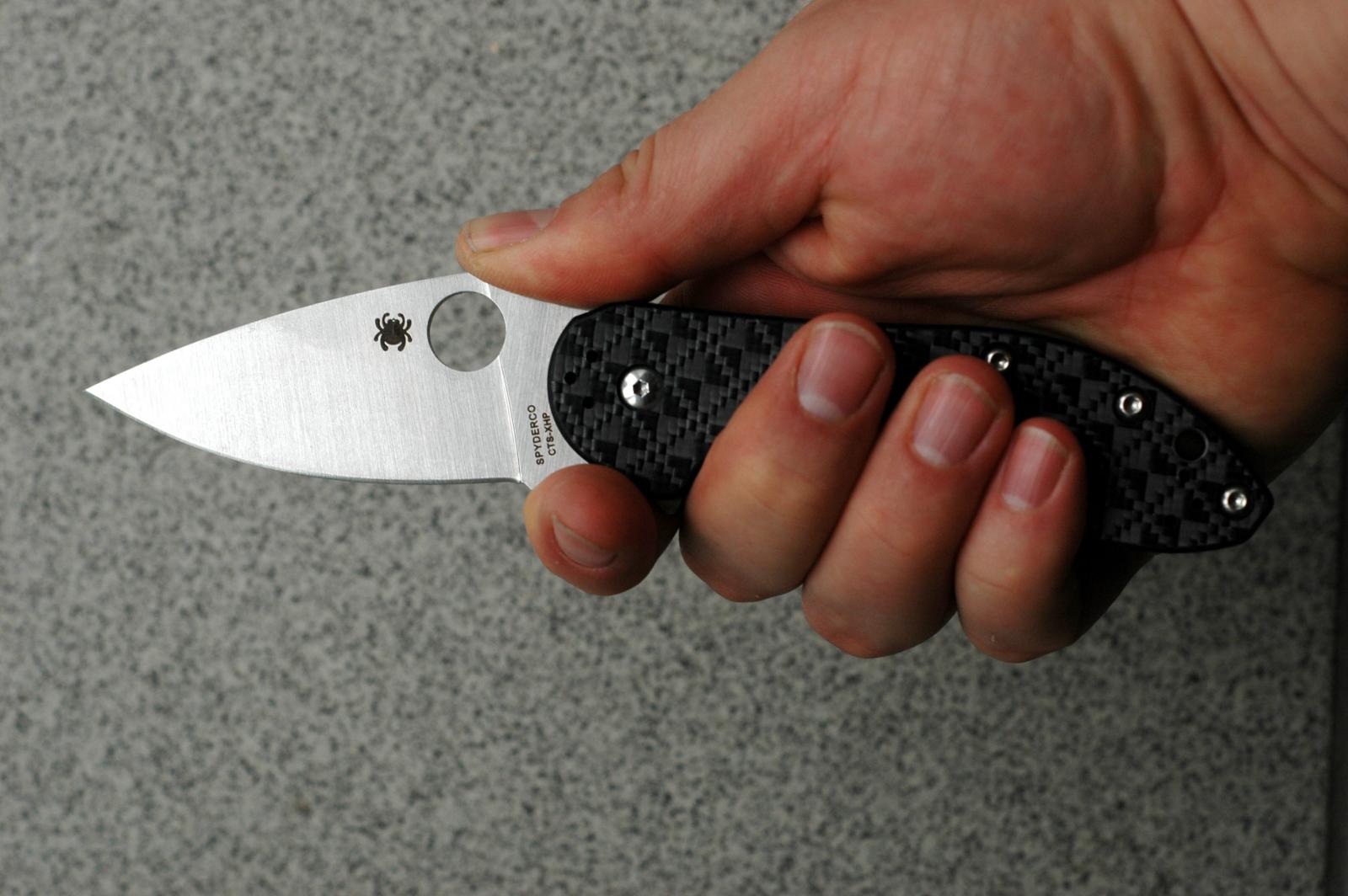

Schneidaufgaben
geht super im normalen Fullgriff, Schnitzen habe ich an vorderster Position gegriffen, das führt besser. Man hat genug Grip durch die Riffelung oben und unten.
attachment.php
attachment.php

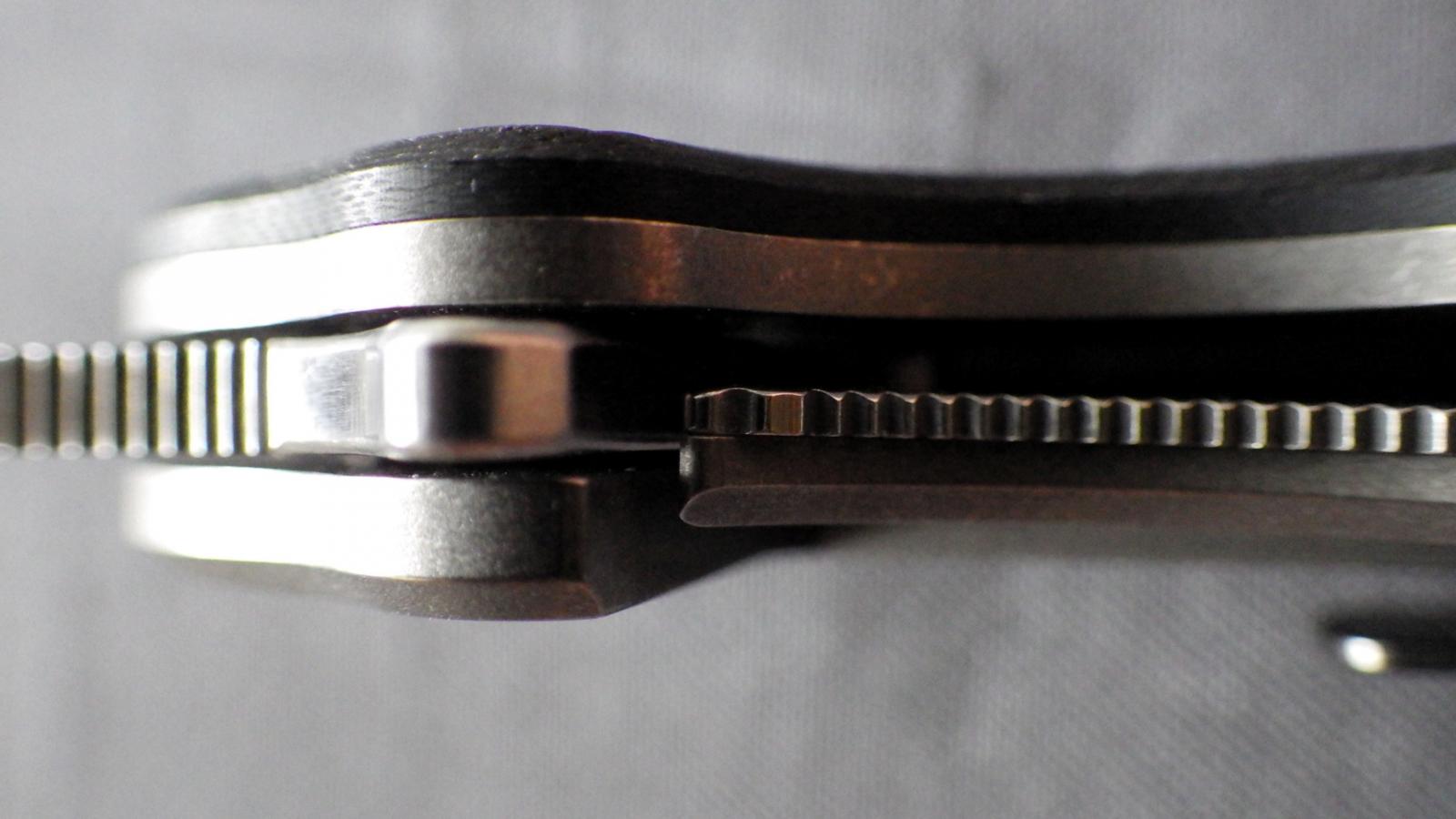

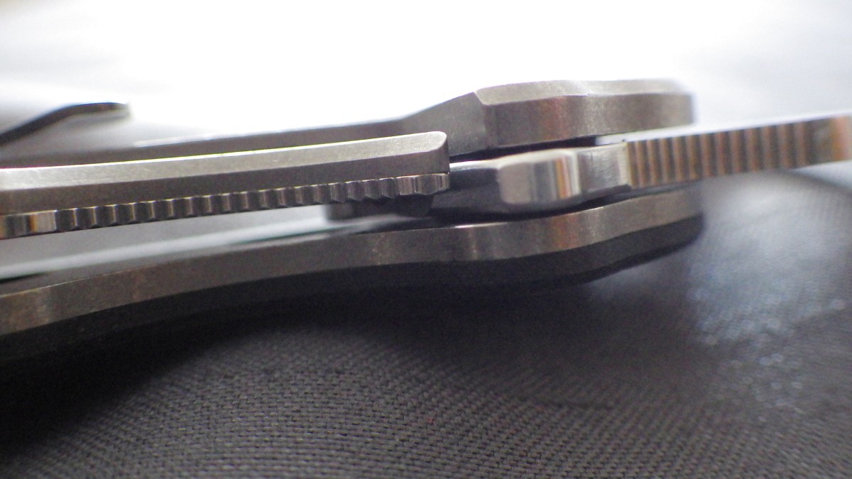

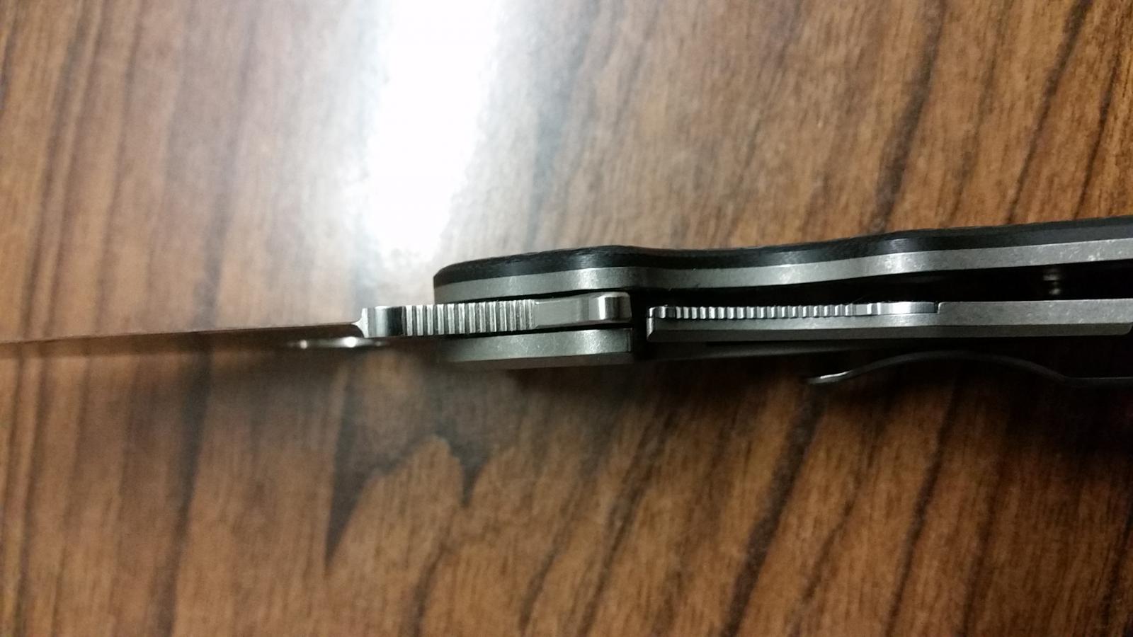

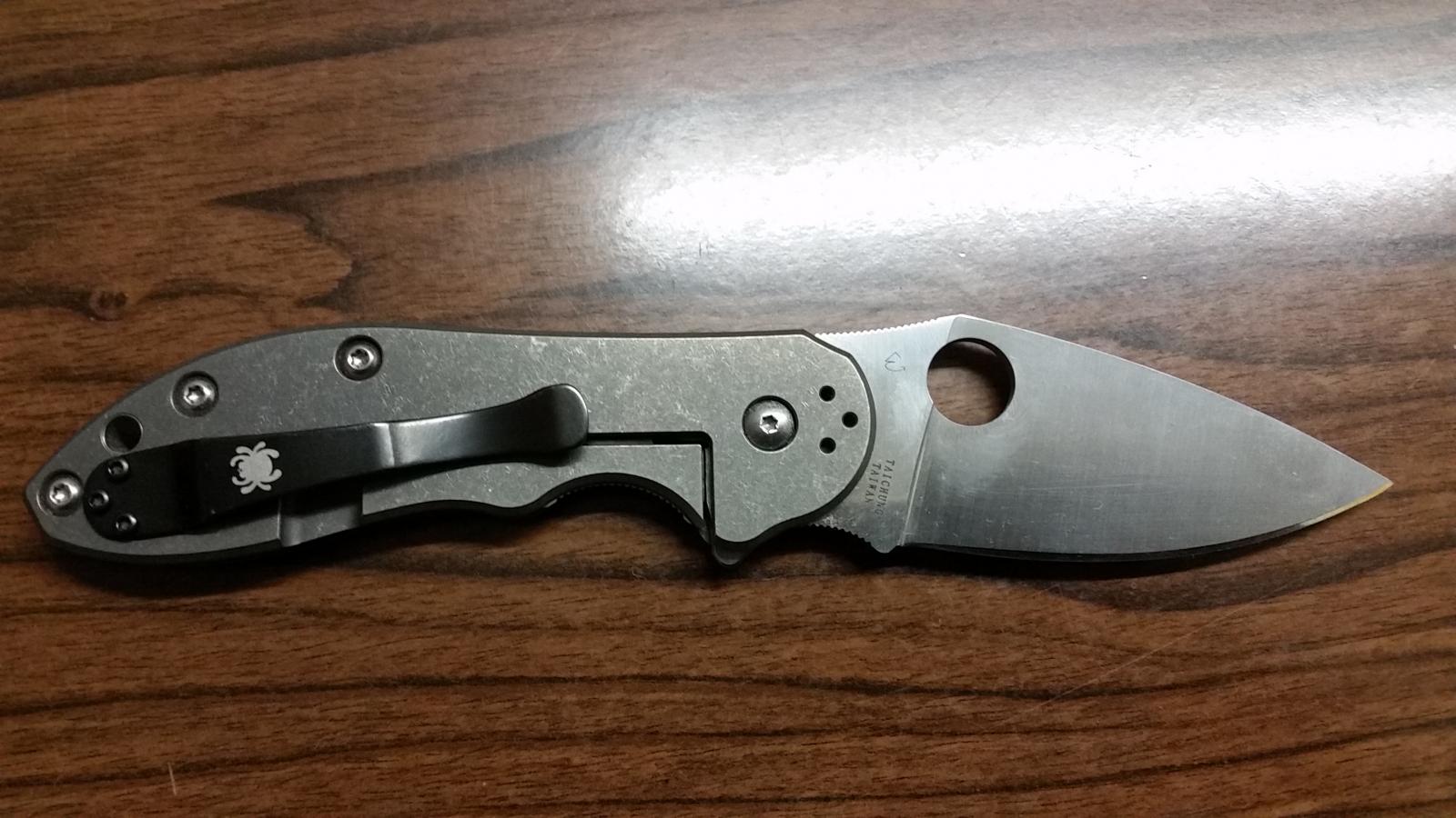

Der Lock

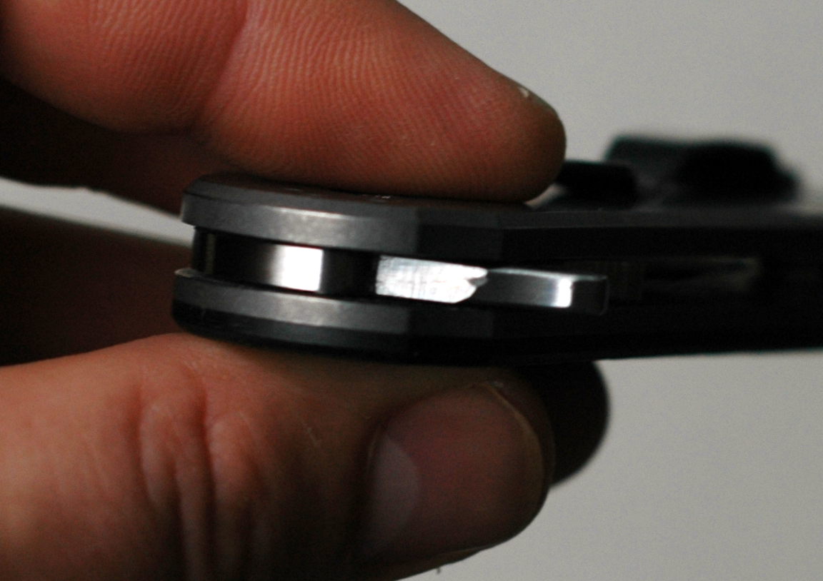

ist fest, kein Spiel, die Stahlplatte im Titan hinterlässt erste Spuren auf der Klinge hinten, lässt sich wohl nicht vermeiden.
attachment.php
attachment.php
attachment.php

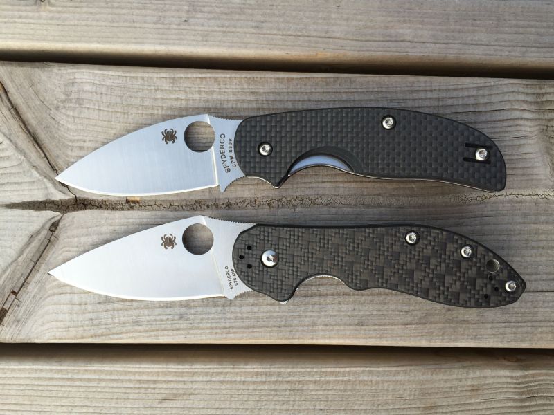

Danke für deinen Bericht und die Bilder :super:. Ich habe die kleinere Version (Spyderco Dice) und kann deine Einschätzungen vollumfänglich bestätigen.

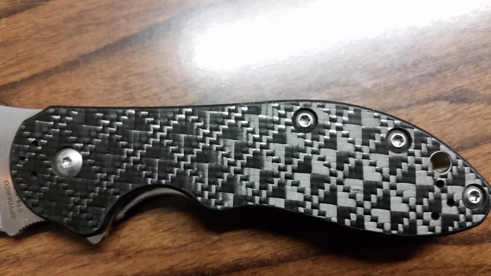

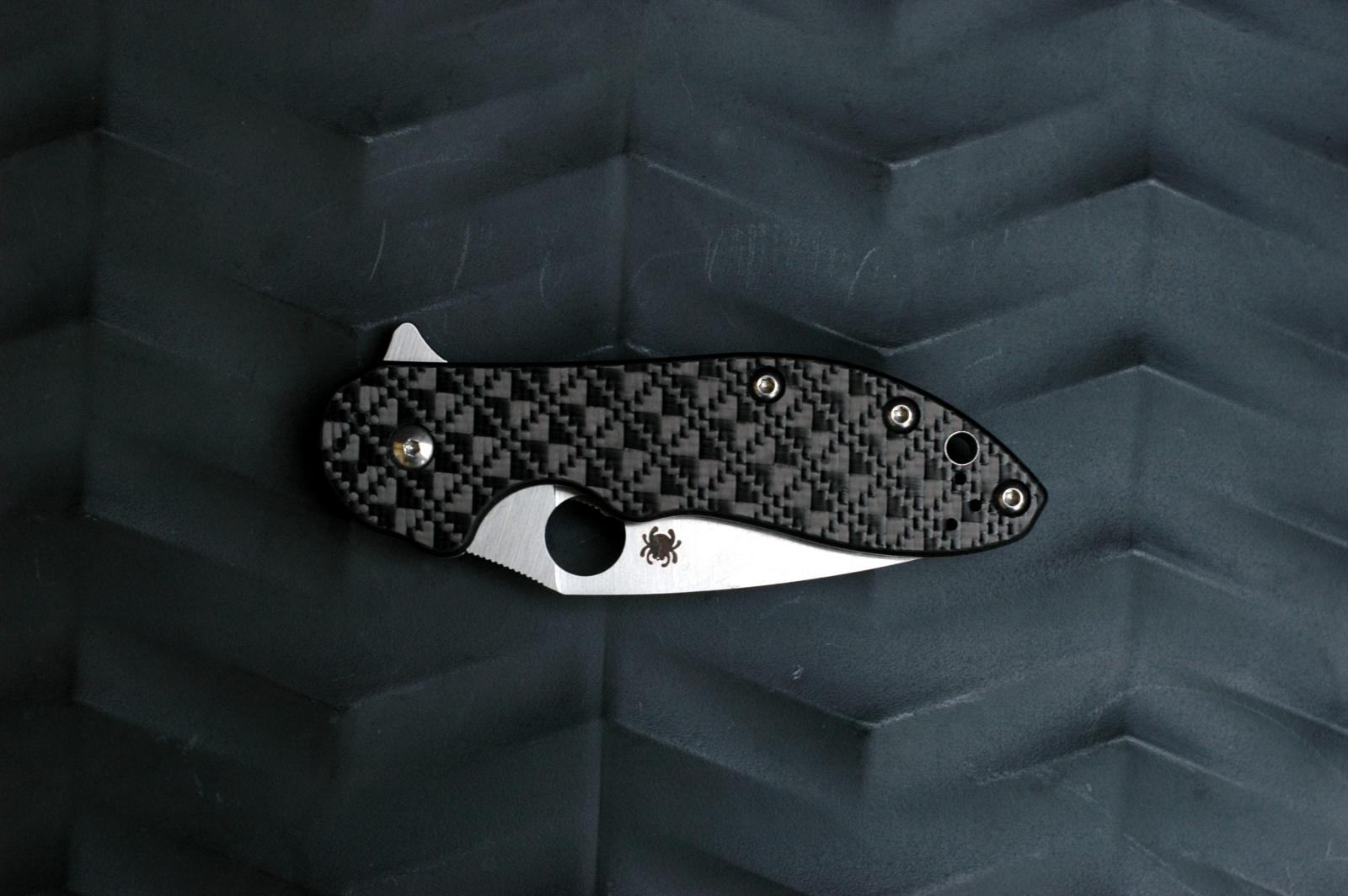

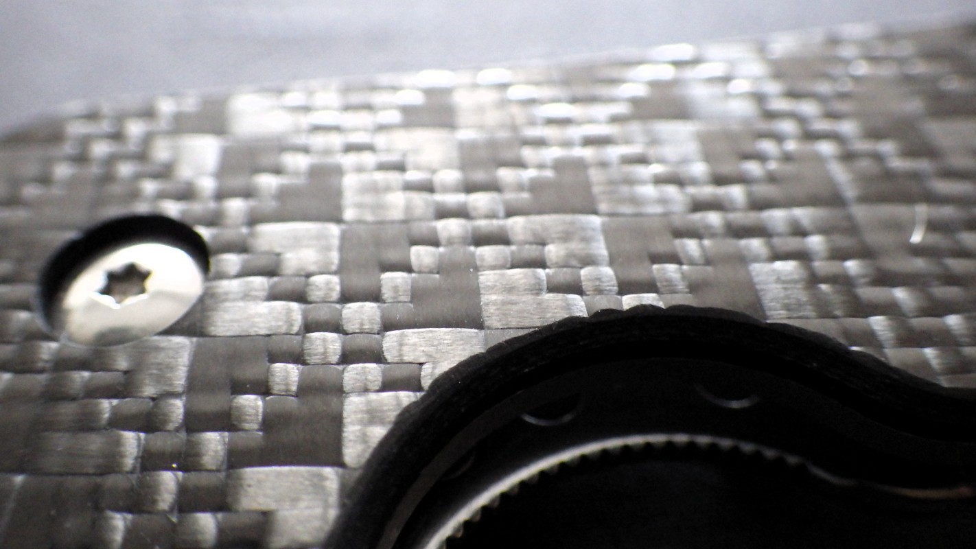

Was zuerst auffällt neben dem Flipper ist natürlich die Carbonschale, ich finde optisch passt die prima zu dem grauen Titan - das übrigens mal nicht gestrahlt ist :super:
Auch ein nettes Detail ist der eingelegter Stahlliner

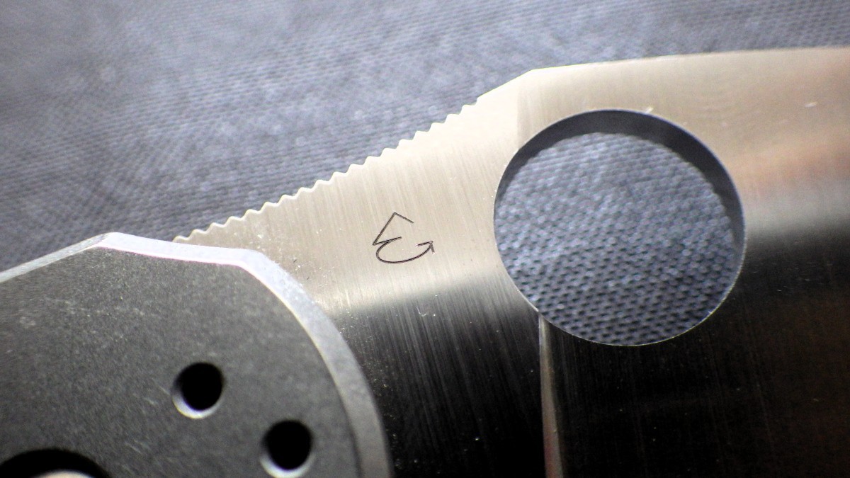

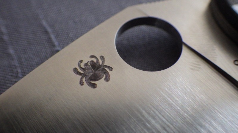

... und die eingelaserte Spinne:

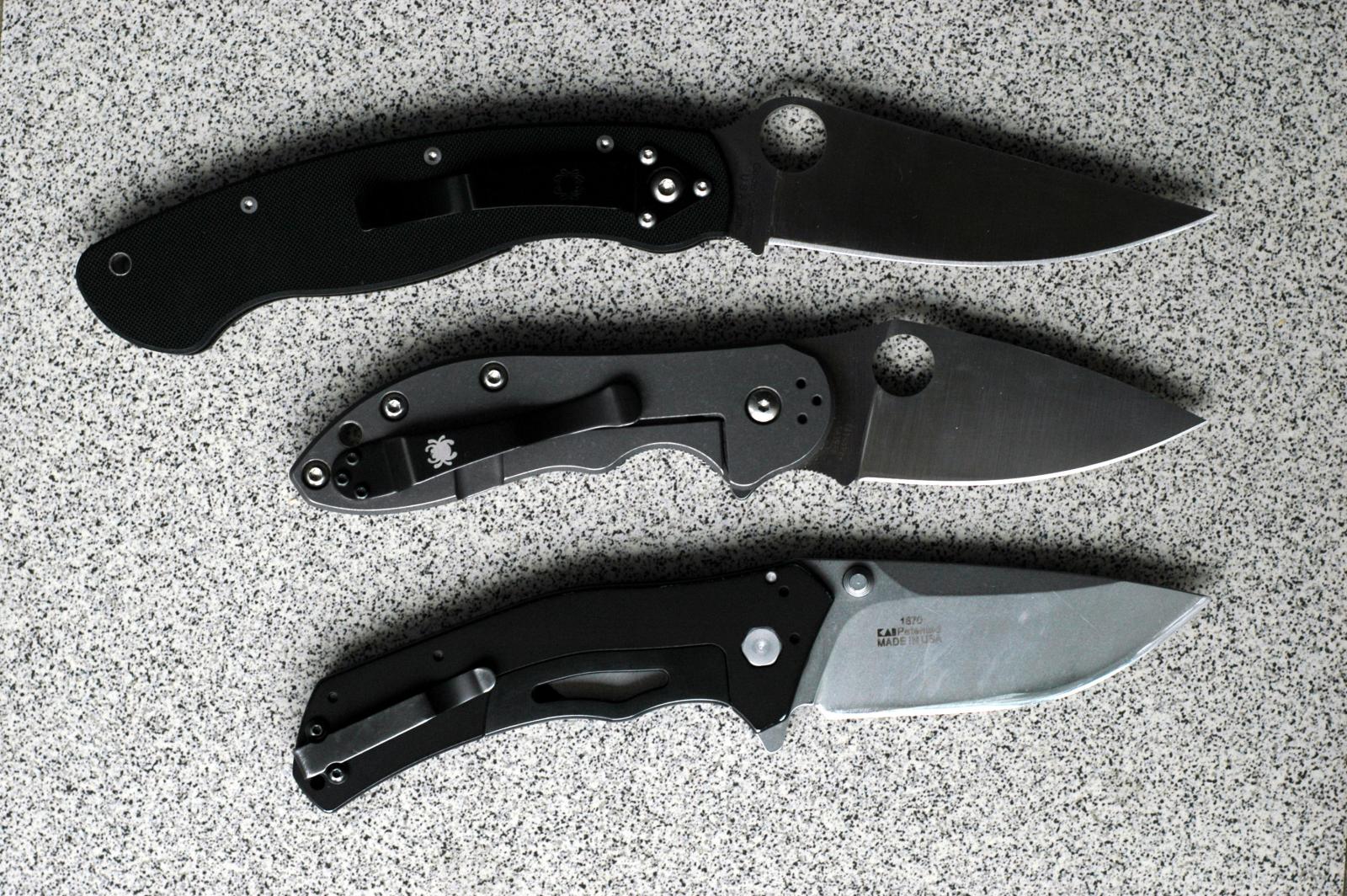

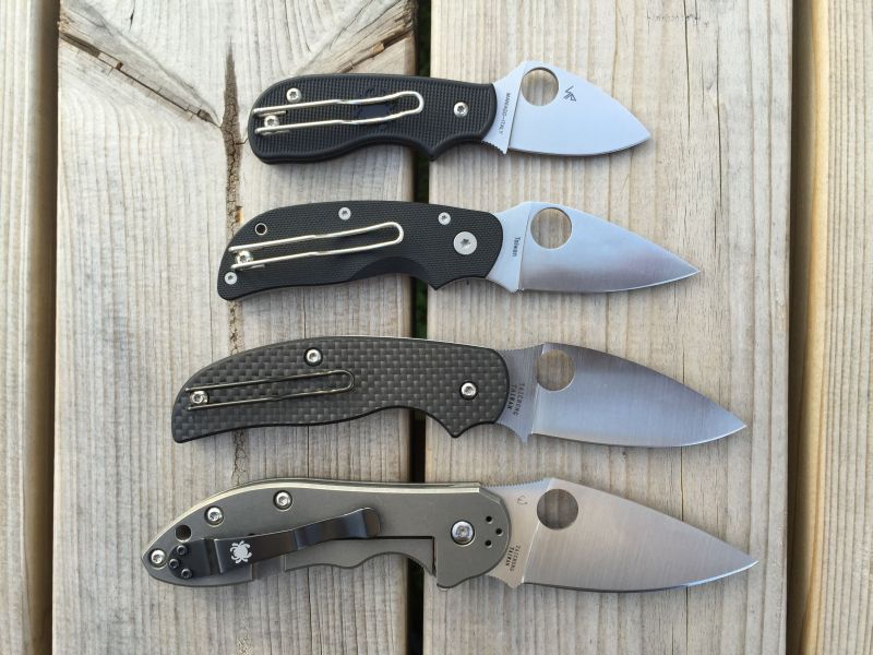

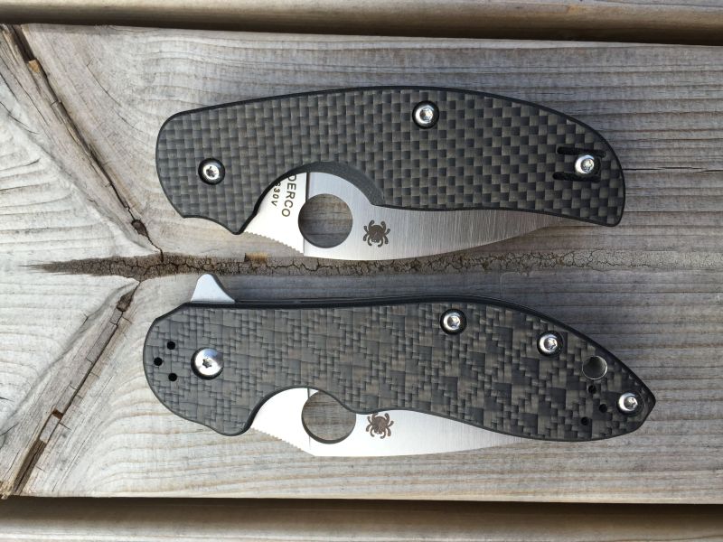

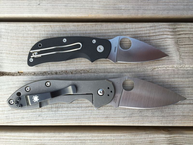

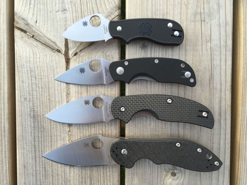

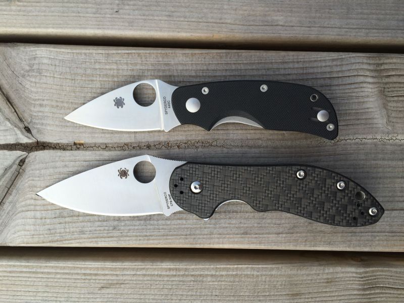

Hier sehen wir das Messer mal in Relation zu anderen "üblichen Verdächtigen"
Wie bereits geschrieben hat mich das Messer nun wirklich überrascht, als es aus dem Karton kam; es flippt wie hulle, ist leichter als es auf den ersten Blick aussieht und die Klinge ist Spyderco-typisch schneidfreudig ausgeführt. Das Messer kam leidlich scharf bei mir an; hab es vor dem Weiterversand aber mal über das Leder gezogen, um meinen Nachfolger auch gleich passend zu überraschen :haemisch:

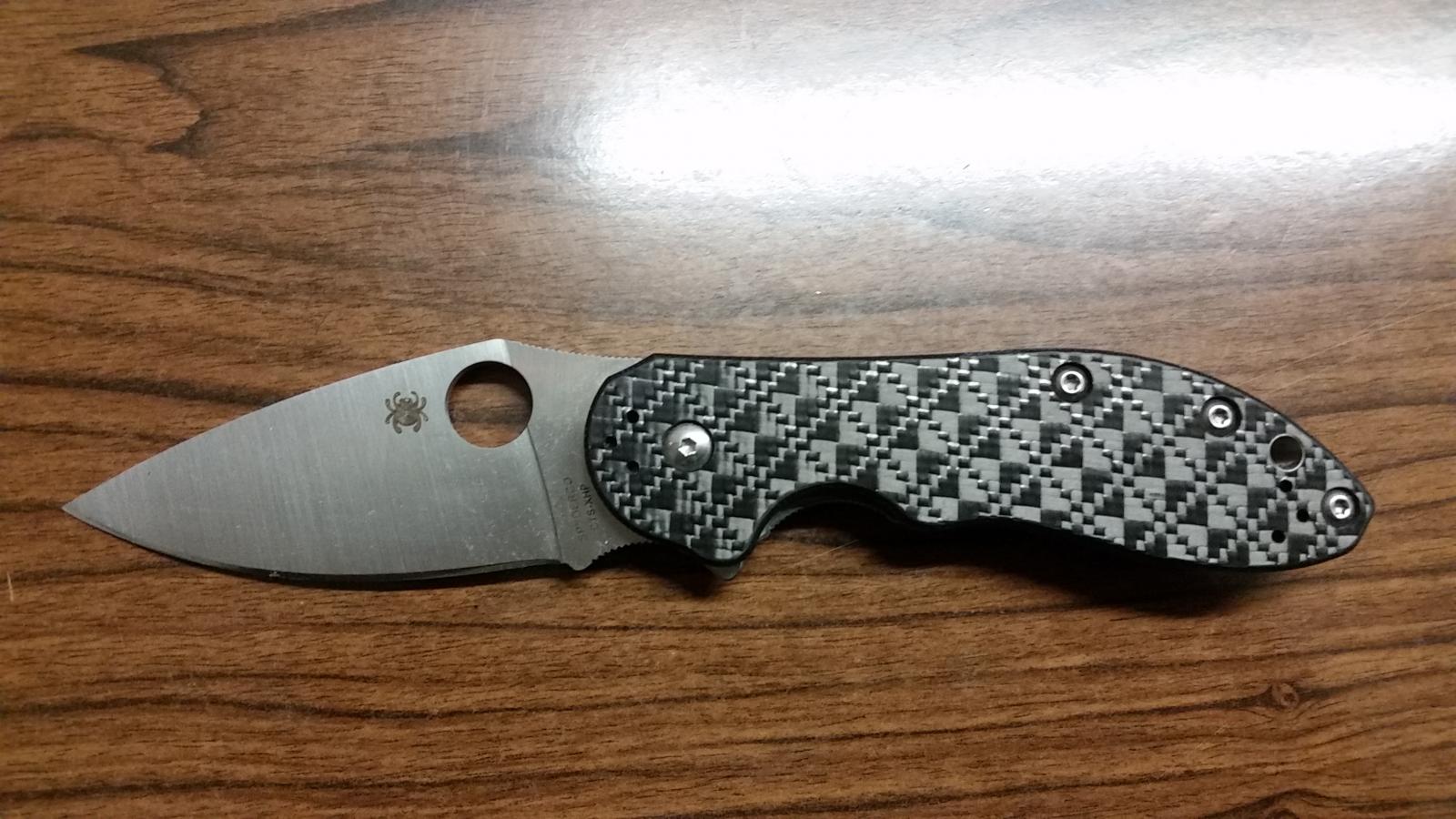

Bilder Messer allein:

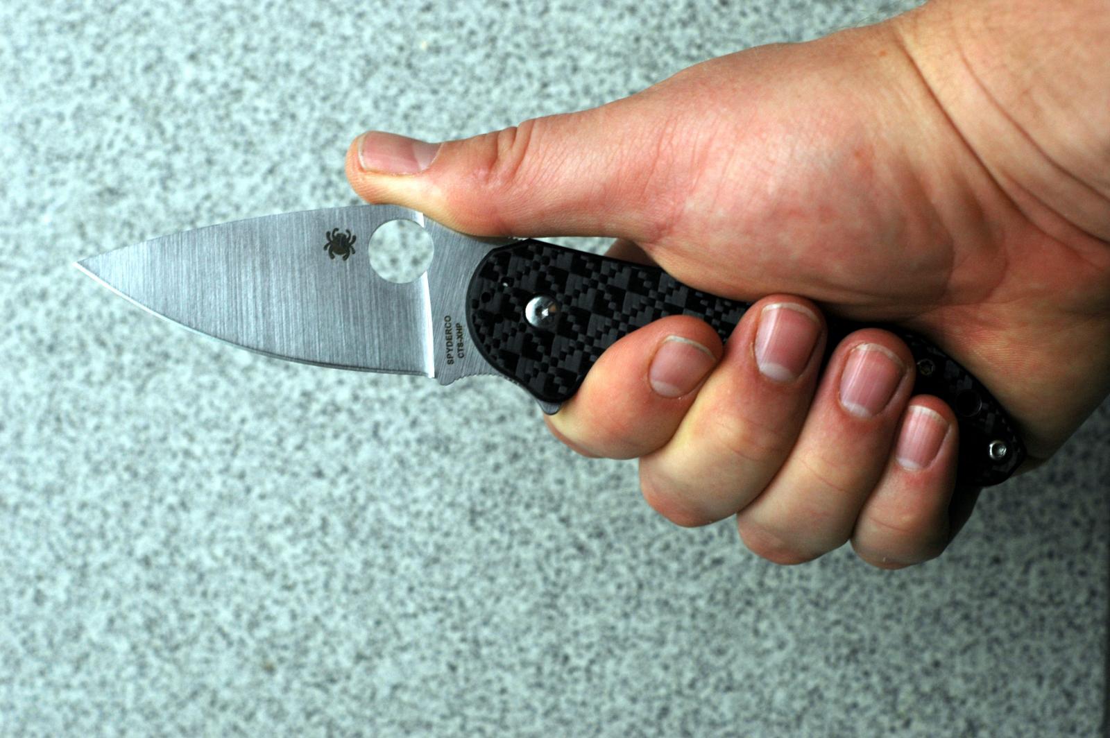

Bilder Messer in der Hand:

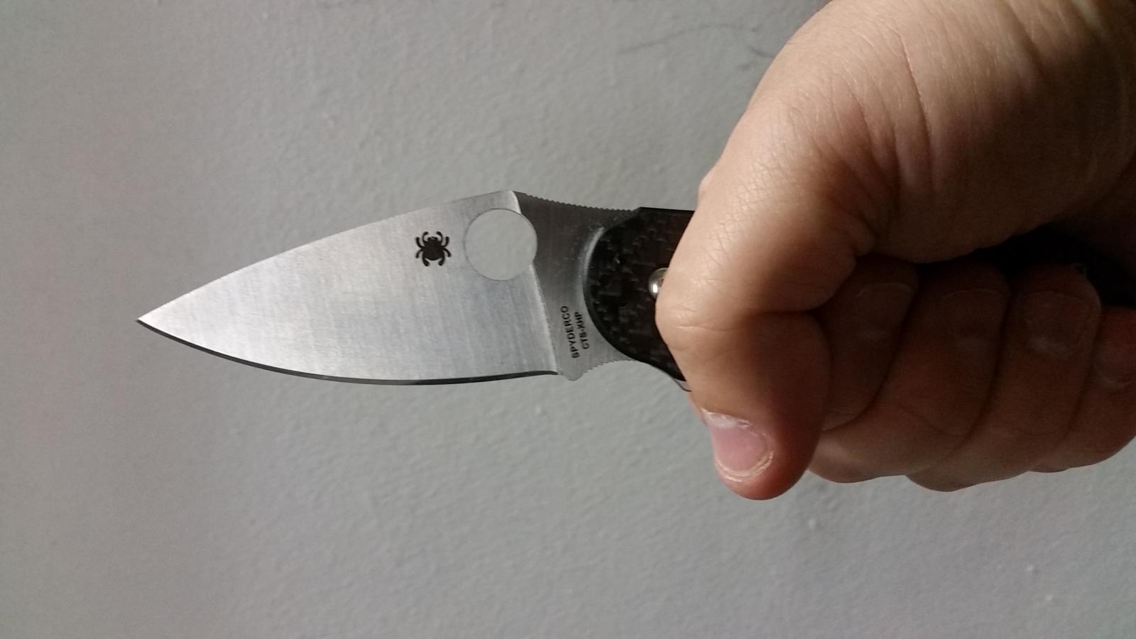

Ob ich Choil mag oder nicht, kann ich irgendwie immer noch nicht sagen. Es funktioniert. Hätte für meine Finger ein bisschen größer sein können. Vielleicht sollte ich das Domino einfach gewinnen und nach ein paar Monaten Gewissheit darüber erlangen.
Die Daumenauflage ist sinnvoll und unterstützt viele Schneidaufgaben gut. Das Loch ist schon ziemlich scharfkantig, wie meine Vortester bemerken, auch im Vergleich zu dem Loch im Military. Ich gehe nicht davon aus, dass Spyderco vergessen hat zu entschärfen, sondern dass es bewusst so gelassen wurde. Nach einer Woche Tragen merkte ich jedenfalls nichts mehr.

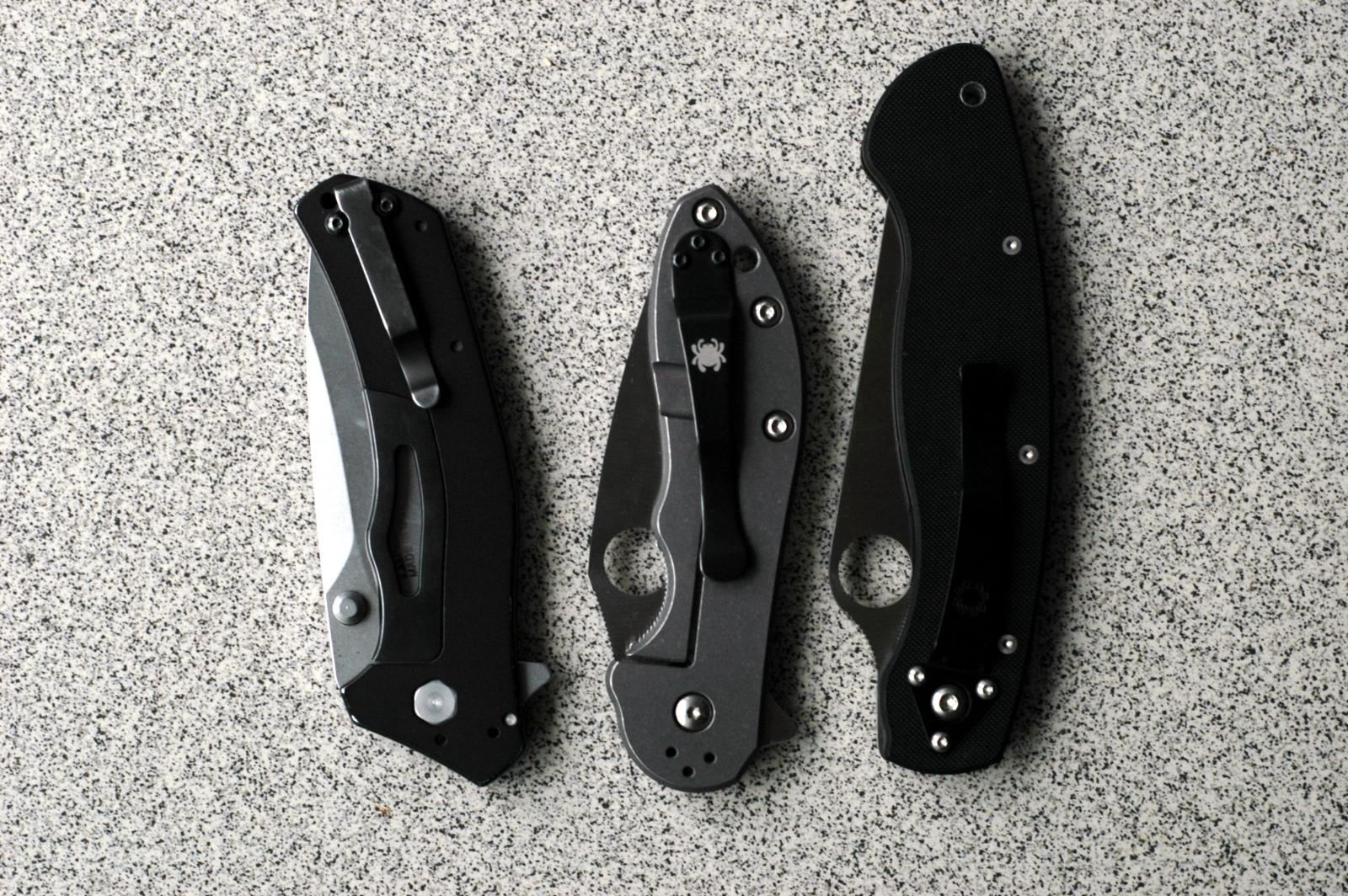

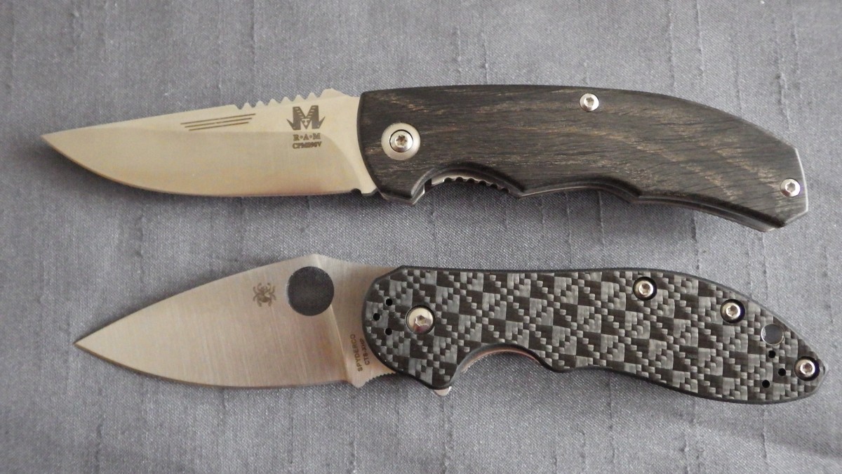

Bilder ménage à trois:
(Mein Nachbar stellte mir fürs Photo sein Military(?) zur Verfügung)
Spuren vom Lock:
Keine Ahnung, wie ich das einsortieren soll. Bei meinem hardcore-gebrauchtem Knockout ist nach 1.5 Jahren die Fläche immer noch glatt und ohne Delle. Gut, beim Kershaw ist der Anschlag auch als plane Schräge ausgeführt, beim Domino als leichte Hyperbel. Wie gesagt, kann ich nicht einordnen, vielleicht können Tester mit mehr Erfahrung das bewerten.
Apropos Lock, fällt mir beim Schreiben wieder ein. Das Öffnen des Verschlusses war wohl das Einzige, was auch nach einer Woche tragen nicht Spaß machte, da wenig Druckfläche für den Daumen geboten wird. Nicht kritisch, nur leicht unangenehm.

Der schwarze, eher anthrazitfarbene", Oberbelag aus eben Kohlefaser hat ein symmetrisches Muster, was bei wechselndem Lichteinfall unterschiedlich spielgelt.
Das Aussehen ist hierbei die berühmte Geschmacksache, die jeder mit sich selbst ausmachen muss...
Die Liner-Seite besteht aus einem etwas dickeren G-10-Blech als auf der Verbundseite, wobei der ausgesparte Linerteil mittels geriffeltem Finger-Choil-Blech etwas an dieser Stelle verstärkt wurde.
An dieser Seite ist auch der Clip angebracht, der auch hier unter den Testern auf unterschiedliche Gegenliebe gestoßen ist.
Ok, mir war er Recht, leicht biegsam, passte sich wunderbar an und das Messer ließ sich super tragen, man spürte es die meiste Zeit sogar fast gar nicht.
Der Clip kann an allen beiden Enden pro Griffschale (also an 4 Stellen insgesamt) anmontiert werden, , jede Menge Bohrungen sind somit vorhanden, also da ist ja nun wirklich für jeden die richtige Stellung dabei... :D

Der Messer ist von seiner Größe her optimal für meine Hände.
Der kleinere Bruder "Dice" wäre mir wohl zu mickerig.
Es ist in meinen Augen auch ein schönes Messer mit einem top Clip.

Zunächst zum Design: Der Name „Domino“ findet sich zunächst in den Schalen wieder. Diese sind aus G10 mit einem Carbon Laminat, welches eine Stufenstruktur aufweist. Dieser Look ist etwas gewöhnungsbedürftig aber auch mal was anderes.
Die Kontur der Griffes und der Klinge ist Spyderco typisch organisch. Die Blattform der Klinge verschmilzt im offenen Zustand wunderbar harmonisch mit dem Griff und der Flipperhebel verschwindet fast vollständig unter den Schalen. Dank der kurvigen Form liegt das Messer in allen Griffpositionen sehr gut und sicher in der Hand. Der Coil, der Lockbar und die Oberseite der Klinge ist Geriffelt. Durch die feine Ausführung verleiht diese etwas halt ist aber nicht störend beim festen Zupacken. Es gibt keine Hotspots beim Greifen und auch der Clip fällt nicht negativ auf.
Alles in allem gefällt mir das Design des Messers sehr gut. Man erkennt es auf 100 m als Spyderco, und merkt auch, sobald man es in der Hand hat, dass der Leitspruch „Form follows Funktion“ oberste Priorität hatte.

Der Detent ist ausreichend stark, so genügt es den Hebel auch ohne Vorspannung durch die Finger anzutippen. Die Klinge bewegt sich dann, auch dank der Kugellager, rasend schnell nach außen. Beim Schließen fällt jedoch auf dass die Feder sehr stark vorgespannt ist und man so aufpassen muss beim entriegeln nicht abzurutschen.
Durch das Loch in der Klinge ist es ebenfalls möglich das Messer langsam mit dem Daumen oder mit dem Feigefinder zu öffnen.
Durch das geringe Gewicht trägt das Messer nicht auf. Leider ist der schwarze Clip, für meine Vorlieben, etwas zu schwach und ich hatte Angst, das Messer könnte mir beim in die Hocke gehen aus der Hosentasche gleiten.
Bei den alltäglichen Schnittübungen hat sich das Domino gut geschlagen. Die Klingenform ist sehr tauglich und der Schliff ist an der Schneide auch relativ dünn. Auch längere Arbeiten sind durch die tolle Handlage kein Problem.

Verarbeitung
Die taiwanesische Verarbeitung ist fantastisch. Längst gelten die Modelle aus Taiwan den japanischen und amerikanischen Spydercos in den Punkten Qualität als überlegen.
Man findet egal wo man sucht keine Bearbeitungsspuren. Besonders beeindruckend zeigt sich die Verarbeitung aber erst beim Zerlegen des Messers. Die Laminatschale wird durch eingesetzte Stifte mit der unterstützenden Titan Platine verbunden. Dieses Vorgehensweise garantiert, dass die obere Schale immer exakt gleich auf der Platine sitzt. Dieses System hatte ich so noch nie bei einem Produktions Messer gesehen und spricht sehr für die Qualität und zeigt wie gut das Messer durchdacht ist.
Auch der Stahleinsatz für die Feder wird durch zwei Ausfräsungen sicher vor Verrutschen gesichert. Der Einsatz dient auch als Überdehnschutz.
Ein weiteres Detail sind die Stahlscheiben, die sich unter den Kugellagern befinden. dadurch rollen diese nicht direkt auf dem Titan. Ob diese Scheiben sinnvoll sind wage ich zu bezweifeln. Meiner Meinung nach sind sie wie ein Überdehnschutz eher „nice to have“.
Jedoch zeigt sich auch hier wieder die Detailliebe mit der Spyderco dieses Modell baut.

Nach dem Southard durfte ich nun auch den zweiten Flipper aus dem Hause Spyderco bespielen, der Dank hierfür geht an Keno, Joyce, Spyderco!
Ersteindruck: Flippt ordentlich, wenn mir auch das 0560 leichtgängiger vorkommt, das Carbon hat eine schöne Struktur und das ganze liegt gut in der Hand.
Scharf isses auch noch ordentlich.
Die Klinge: Besteht aus CTS-XHP, klingt cool und schneidet. Ich hatte über die Woche EDC-Gebrauch nicht das Gefühl, nachschärfen zu müssen.
Kanten des Klingenlochs sind leicht scharfkantig, okay, der Flipper funktioniert allerdings wunderbar, also brauche ich das Loch nicht. Klinge öffnen funktioniert damit notfalls aber auch. Was mich optisch ein wenig stört ist der Anschliff, den man bis zum Ende des Lochs hätte ziehen können, das "Manko" haben aber noch mehr Spydies und ich kanns verschmerzen.
Der Griff: Eine Seite Carbon, die andere Titanframelock, bewährtes Konzept und funktioniert. Das Carbon hat eine angenehme und griffige Struktur und schimmert je nach Lichteinfall. Im alltäglichen Gebrauch fasst sich das Messer gut an, als ich testweise mal fester zugepackt habe um dicke Pappe zu zerschneiden kam mir der Griff aber dann doch etwas zu schlank rüber. Der Lockbar ist mit einem Stahlplättchen versehen, das das manchmal auftretende "kleben" des Locks erfolgreich verhindert. Daher packt der Lock ausreichend fest zu, löst sich aber auch leicht wieder beim schließen. So ertappt man sich dann doch ab um zu beim Spielen, flipp auf und zu ;)
Clip funktioniert, ich hatte weder das Gefühl, dass er zu lasch noch, dass er zu stramm ist, Lockseite Tipup, passt, mehr brauch ich nicht.
Das Domino hat mich die ganze Testzeit als EDC begleitet und dabei unauffällig und gut seine angedachten Tätigkeiten erfüllt. Es ist kleiner als das, was ich sonst an Foldern als EDC trage (ZT0560, 0301, BM 275) und so vergisst man es fast in der Tasche, wenn man die Hose ablegt.
Trotzdem oder gerade deswegen habe ich nach dem Test das Gefühl, ein Domino zu brauchen - und sei es nur um die größenmäßige Lücke des HEST Milspec zu füllen, wenn es mal "Unauffälliger" sein soll.
Zum Abschluss noch ein Bild mit den "großen Geschwistern" von ZT:

Zu allererst: Ein herzliches Dankeschön für die Möglichkeit zum Testen an Keno, Joyce & Spyderco! :)
Ich hatte das Domino (zusammen mit seinem kleineren Bruder, dem Dice) schon länger auf dem Schirm, aber bisher hatte es mein Zeigefinger noch nicht auf den Bestellknopf geschafft. Da kam mir dieser Passaround gerade recht.
Das Design spricht mich voll an, so mag ich Spyderco. Klassische Leaf Blade und kein Designer-Chichi mit der Anmutung eines mutierten Aliens, ein gutes Verhältnis von Klingen- zur Gesamtlänge, und augenscheinlich gerade eben noch nicht zu groß. Ich mag es, wenn geschlossene Folder in meine 9er-Faust passen und nicht groß überstehen.
Nach dem Auspacken dann die erste Überraschung: Nicht gerade klein, aber nicht so klobig wie anhand der Daten angenommen. Geht ja noch. Mein Sage 1 stellte bisher für mich die Messlatte in punkto Größe dar, mehr Folder wollte ich eigentlich nicht haben. Das Domino hat mir jedoch gezeigt, dass man sich auch täuschen kann.

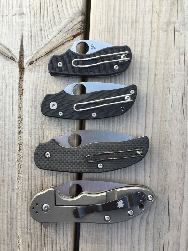

Hier mal ein paar Bilder zum Größenvergleich zwischen meinen Lieblings-Spielzeugen Spyderco C154 Squeak, C129GP CAT, C123CFP Sage1 und dem C172CFTIP Domino:
Spyderco Shooting 01.jpg Spyderco Shooting 04.jpg Spyderco Shooting 05.jpg Spyderco Shooting 10.jpg Spyderco Shooting 11.jpg Spyderco Shooting 12.jpg Spyderco Shooting 13.jpg Spyderco Shooting 14.jpg Spyderco Shooting 15.jpg

Am Griff finden alle meine fünf Finger bequem ihren Platz (Handschuhgröße 9).
Auch bei wirklich fest in die Hand genommen Griff habe ich keine störende Kante entdeckt.
Der Clip drückt ebenfalls nicht in die Hand.
Größe, Verriegelung und Flipper:
Das Messer hat für mich die nahezu ideale Größe um als EDC jeden Tag am Mann zu sein. Nicht zu groß und nicht zu klein.
Das Domino verriegelt sicher und spielfrei per Framelock, das Stahlinlay im Titan macht den Lock für mich noch zuverlässiger.
Öffnen lässt sich das Messer entweder per Daumenloch oder Flipper. Ganz ohne Schwung aus dem Handgelenk flippert das Messer jedoch leider nicht auf. Kann natürlich auch sein dass sich das mit einer Feinjustierung der Achsschraube verbessern lässt. Ich habe nicht daran herumgedreht.

Sehr schick finde ich das Spydderco-Logo im Clip. Nicht einfach eingeprägt, wie in allen mir vorliegenden Modellen sondern wirklich farblich abgesetzt. :super:

Ich habe es tagelang mit mir herumgetragen und in den Jeans links vorne nicht einmal gespürt. Wo mir ein Police oder Military so kleine Beschwerden ob der schieren Länge machen. Perfekt.
