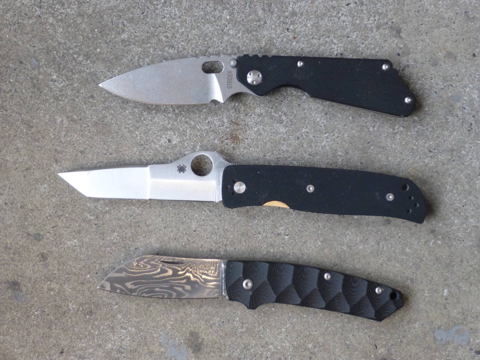

Gesamteindruck:
Aufgrund der Bilder habe ich mir das Teil größer vorgestellt. Manchmal hilft es auch, wenn man die Maße nachliest. Das DoubleBevel hat sich somit ganz gut in meine EDC-Folder (Benchmade MiniGriptilan, Spyderco UKPK und Pohl Force Beta1) ganz gut eingereiht.
attachment.php
attachment.php
Das Messer ist sicherlich kein Heavy-Use-Folder sondern geht mehr Richtung Gentleman-Folder.
Alle Ecken und Kanten sind sauber abgerundet. Das Öffnungsloch ist wie bei Spyderco üblich noch relativ scharfkantig.
Irgendwie sieht es aus, als wäre die Klinge nicht immer ganz in der Mitte. Ich vermute fast, dass die Klinge minimal verzogen ist. Das Ganze ist aber aufgrund der Fehlschärfe und dem LinerLock relativ schwer zu beurteilen. Im Alltag sicherlich nichts wildes (die Klinge schleift nirgendwo an).
attachment.php
Die Optik ist Geschmacksache, mir gefällt’s mit Ausnahme der Griffschalen. Dazu später mehr.
Das Messer ist komplett verschraubt. Somit steht der ausgiebigen Pflege und dem Tuning auch nichts im Wege.
Klinge/Klingenform:
Die Klingenform ist sicherlich das auffallendste Designelement, dass dem Messer auch den Namen (Double Bevel - lt. Internet Abkantung, Abfräsung) verpasst hat.
Im vorderen Bereich wurde ein Flachschliff, im hinteren ein Hohlschliff angebracht.
Die leichten Alltagsarbeiten (Briefe öffnen, Äpfel schneiden) hat das Messer anstandslos erledigt.
Eine Droppointklinge mit Flachschiff ist sicherlich alltagstauglicher, aber vermutlich nicht so chic.
Das Messer kam scharf bei mir an, ein Nachschärfen war nicht erforderlich.
Zur Schnitthaltigkeit des VG10-Stahls kann ich aufgrund der Kürze des Test natürlich nichts sagen. Ich denke aber, dass Spyderco den Stahl ganz gut in Griff hat.
attachment.php
