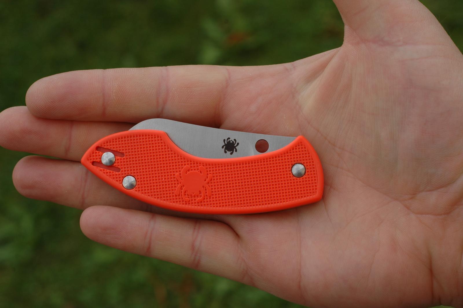

Das Messer ist wirklich kleiner, als ich es von den Bildern her gedacht hätte. Schon richtig süß.
Der Griff ist komplett aus orangem FRN, irgendwas mit Fiberglas und Nylon. Komplett meint komplett, kein Plastik auf Stahlplatine, nur FRN als Griffschale. Das feine Schneidgerät ist in Zusammenarbeit mit Jens Ansø und Jesper Voxnæs entstanden. Es ist ein Slipjoint mit Stop bei 90°, zweihändig zu öffnen und zu schließen. Das Spyderco-Loch ist nur Wiedererkennungszeichen, öffnen kann man damit nicht. Die Klingenform würde ich als leicht gebogenen Schafsfuß benennen. Laut Spydercotext ist das Messer mit Blick auf die dänische §42-Äquivalenz entstanden, welche wohl grundsätzlich einhändiges Öffnen und Verriegelungen verbietet.

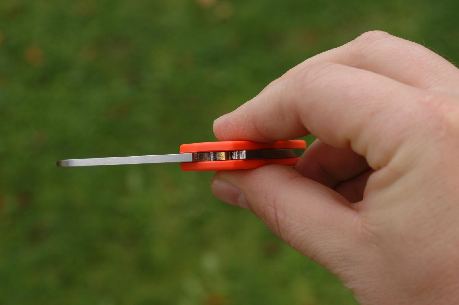

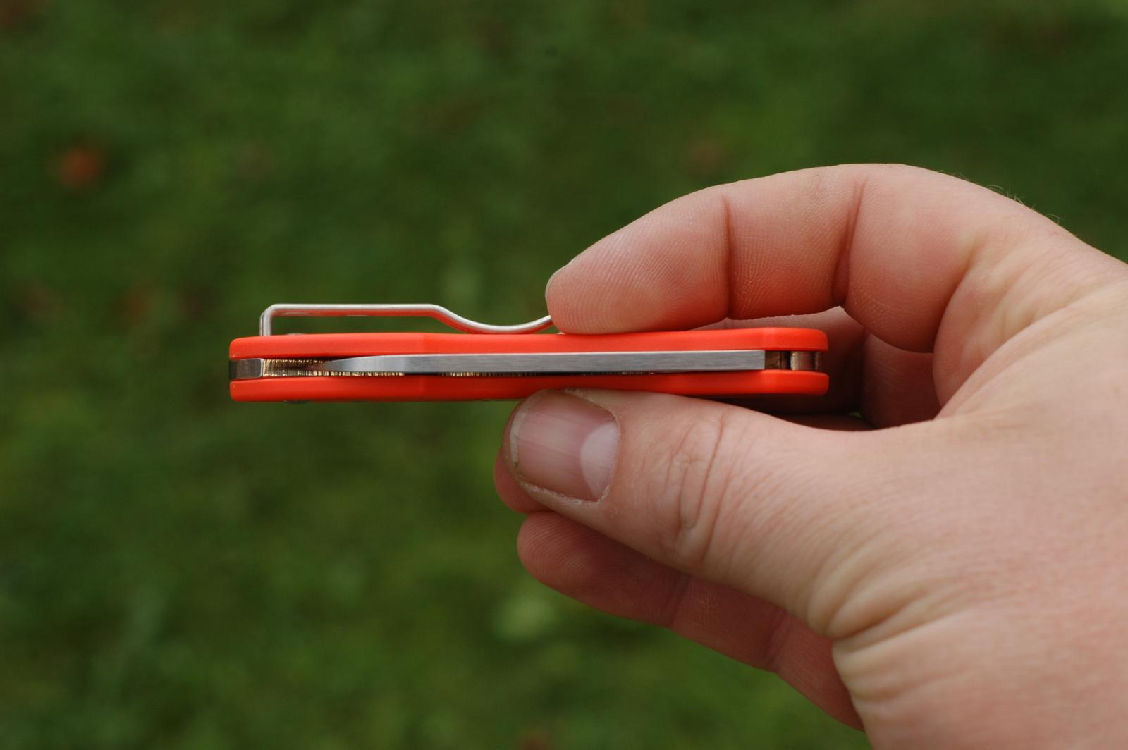

Das Pingo wird mit der Spitze nach oben in der Hose getragen, der Clip lässt sich links oder rechts umsetzen. Und, irgendwie leg ich mich da inzwischen fest, mir gefällt es, wenn die Schneidware so tief wie möglich in der Tasche verschwindet. So wie hier:

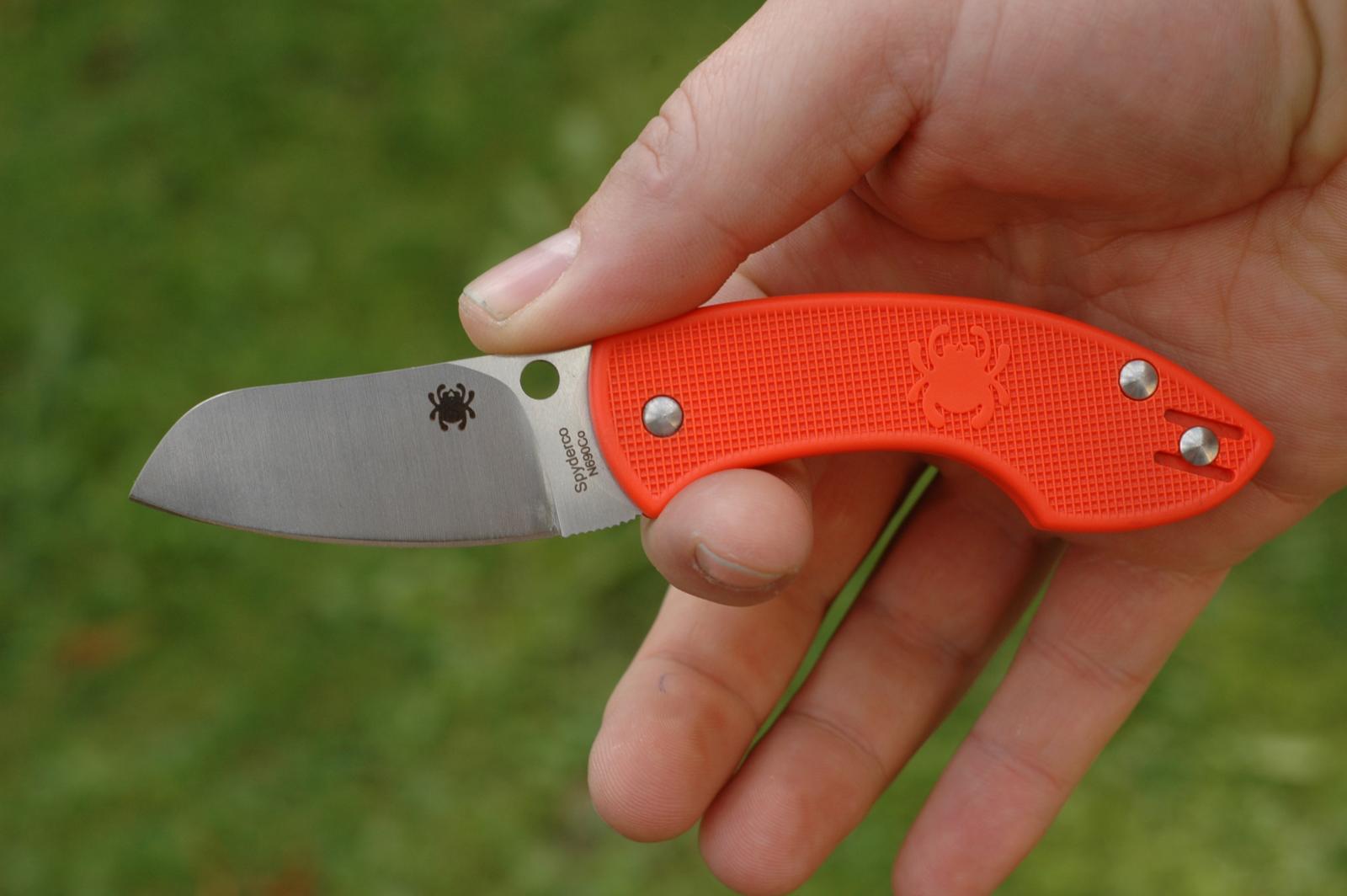

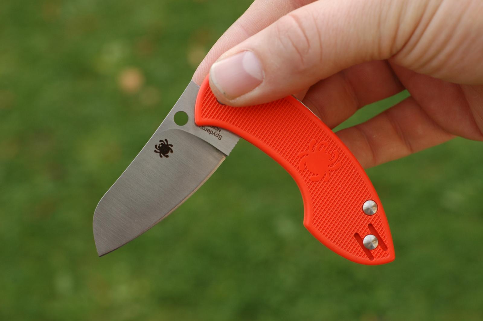

Und so sieht es aus, wenn es nicht in der Tasche ist.
DSC_8964.jpg DSC_8979.jpg DSC_8974.jpg DSC_8977.jpg DSC_8972.jpg DSC_8969.jpg

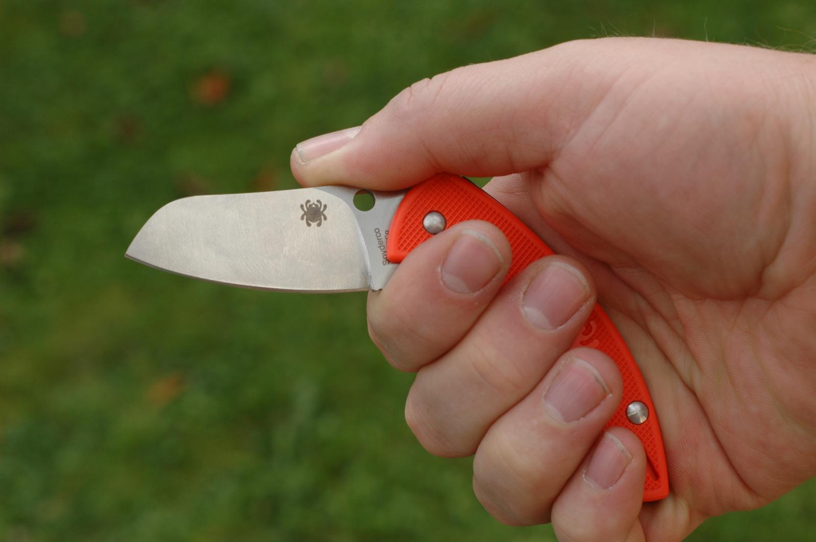

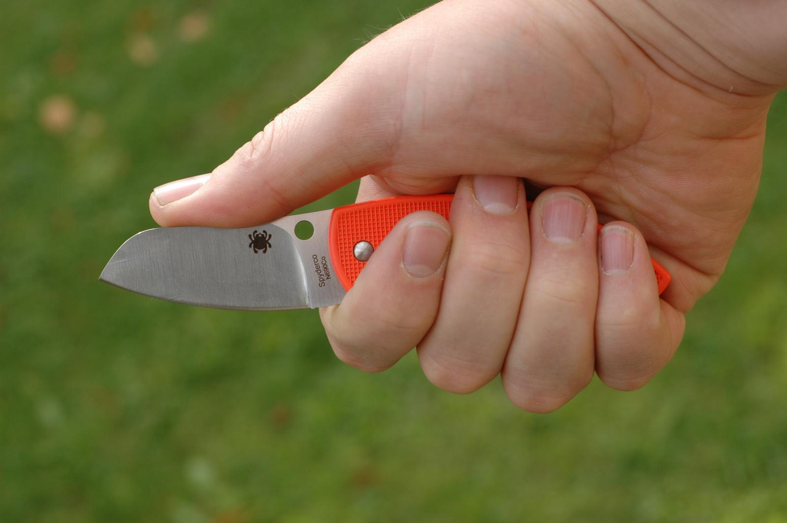

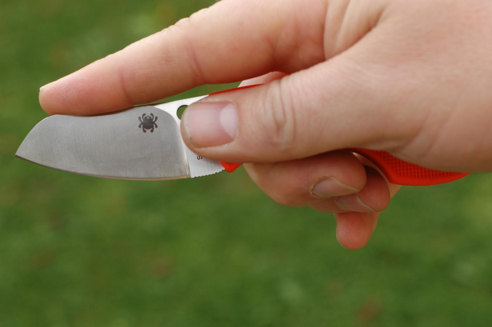

Meine häufigsten Griffhaltungen.

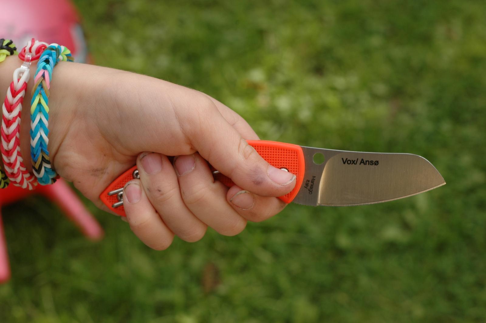

So sieht das Pingo in der Hand meines 9-Jährigen aus(;)).

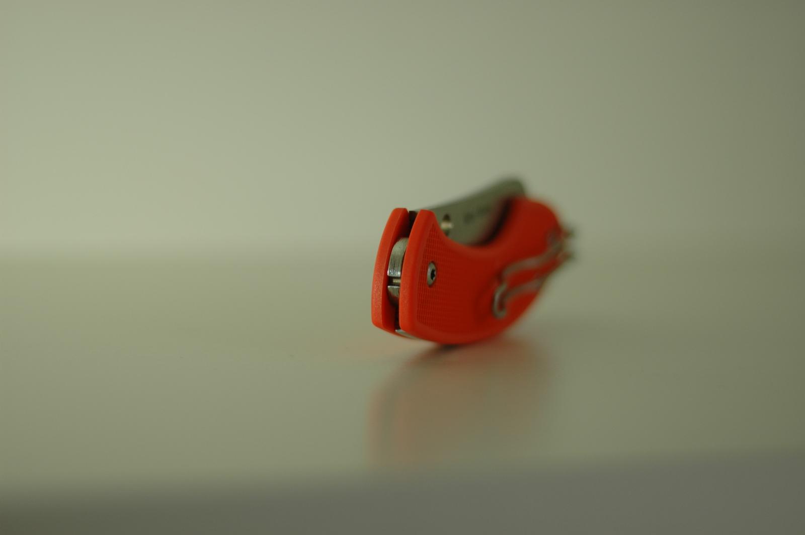

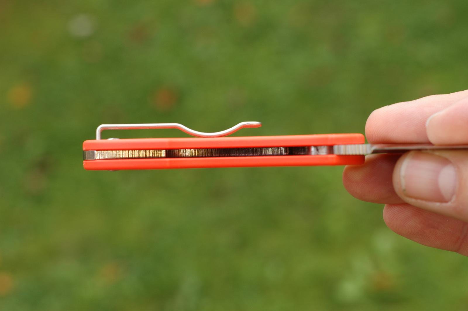

Hmm, die Feder wurde von innen nicht poliert. Mir herzlich egal, ich denke auch nicht, dass die Bearbeitungskerben die Langlebigkeit der Feder nennenswert beeinflußen. In geöffnetem Zustand muss ich dem Pingo ein ganz leichtes vertikales Spiel attestieren, sonst ist alles fest und mittig. Der Stop bei 90° ist ziemlich fest. Auch wenn die Klinge aus Versehen einschnappen sollte bewahren einen die "verschenkten" 7mm Klinge vor einem durchtrennten Finger.

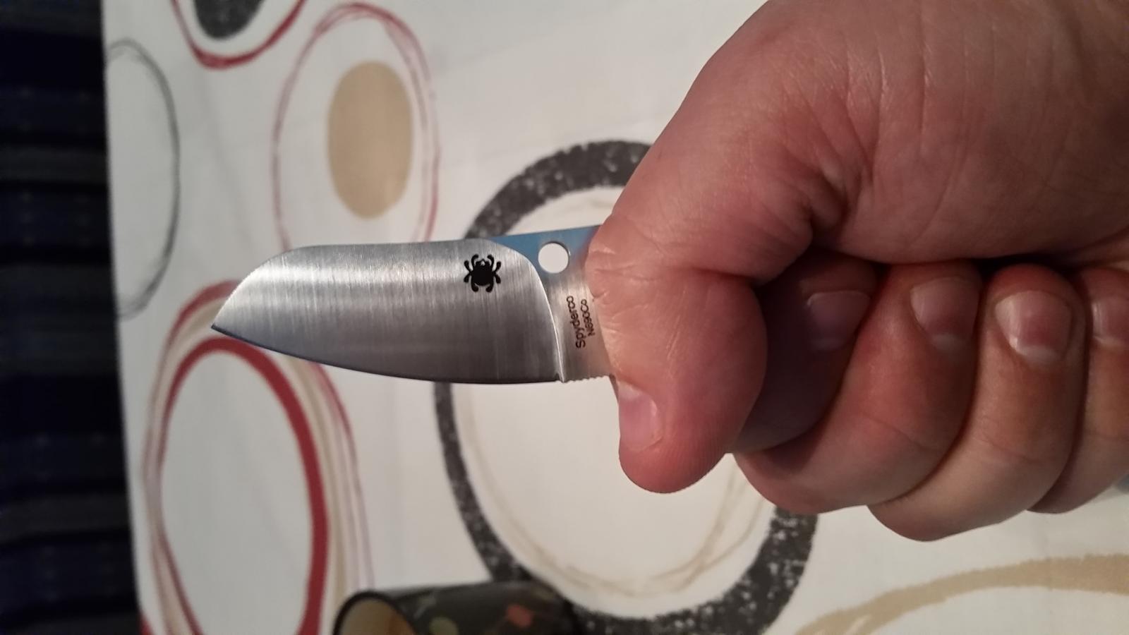

Ich trage die beiden Brüder hier regelmäßig mit mir herum und ich musste feststellen, dass das Pingo ganz minimal dicker ist als die beiden, aber merklich, es liegt etwas satter in der Hand, was bei der Kürze, finde ich, sehr gut ist.
Es ist kurz, 3,5 Finger. Eher 3. Muss man mögen. Ich komme damit klar, aber nicht wenn ich mehr zu arbeiten habe. Steak gehört für mich schon zu „mehr“. Da möchte ich nicht zwingend mehr Klinge, aber auf jeden Fall mehr Griff!

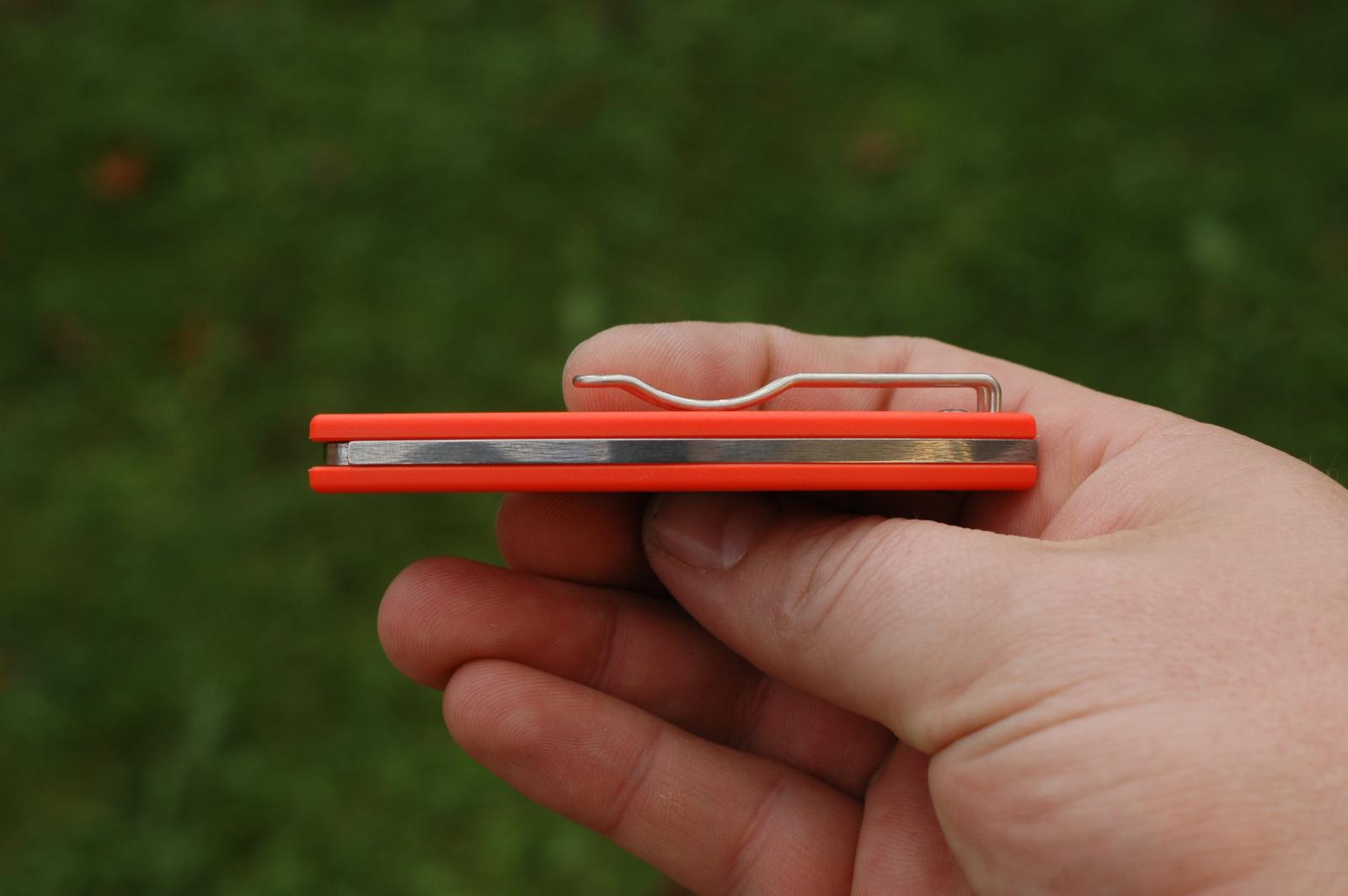

Der silberne Drahtclip ist abnehmbar und umsetzbar(nur Tip-Up möglich). Die Federspannung war für meine Trageweise (Jeans-Tasche hinten rechts) optimal.

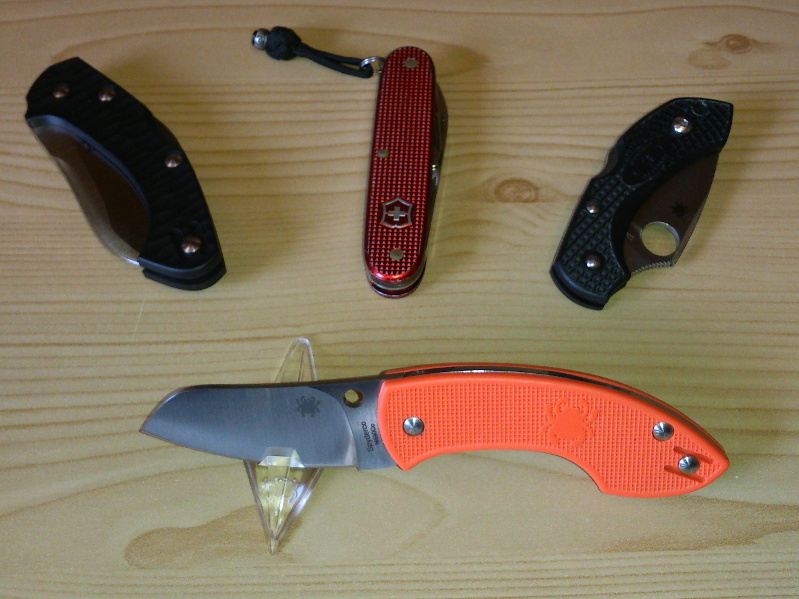

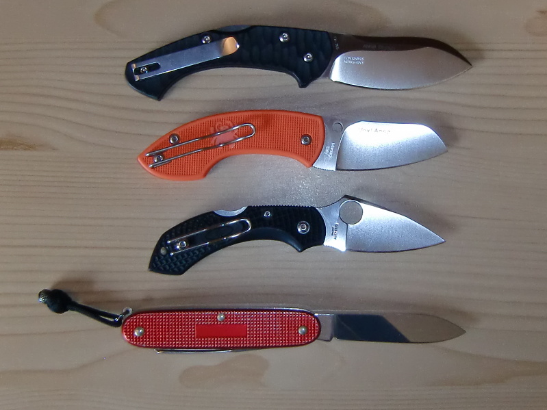

Nach den vielen oben gezeigten Inhandfotos und Vergleich mit anderen Spyderco Slipits möchte ich noch einen kleinen Vergleich mit ähnlichen Messern anstellen:
attachment.php
FOX Anso FS-305
Ebenfalls in Italien hergestellt und ebenfalls von Anso designed, hat dieses Messer die größten Ähnlichkeiten mit dem kleinen Orangen. Einzig das Fox ist ein wenig größer, hat nicht diesen tollen Flachschliff, dafür aber auch kein unsinniges Spyderhole und, ganz wichtig: Es verriegelt!
Für den deutschen Markt finde ich diese Option sinnvoller. Der Schneidenverlauf gefällt mir aber beim Pingo besser.
Spyderco Dragonfly 2
Sicherlich ein Klassiker im Spyderco Sortiment. Bei mir liegt das Dfly im Schreibtischschub und wird regelmäßig bei Bastelarbeiten als Skalpellersatz verwendet. Ich mag das kleine sehr gerne und würde es wohl auch zum mitnehmen dem Pingo vorziehen. Für den genannten Anwendungszweck könnte ich mir das Pingo aber genauso gut vorstellen. Beide Messer sind meiner Meinung nach auch sehr ähnlich.
Victorinox Pioneer
Ein zweiter Klassiker. Die Klinge ist nur minimal Länger als beim Pingo. Und ebenfalls ein beidhändig nicht verriegelndes Messer. Da war Victorinox seiner Zeit wohl weit voraus! Wie man an den Abnutzungserscheinungen sieht, habe ich das Pioneer recht oft dabei. Sicherlich auch, weil neben Klinge noch eine Micro-Werkzeugkasten enthalten ist :steirer: Der Vorteil vom Pingo ist da defintiv der Wireclip, den ich mir bei so manchem Victorinox wünschen würde.

Das Messer ist wirklich sehr klein. Die Farbe des Griffs wirkt, je nach Lichteinfall mal orange, mal beinahe rosa.

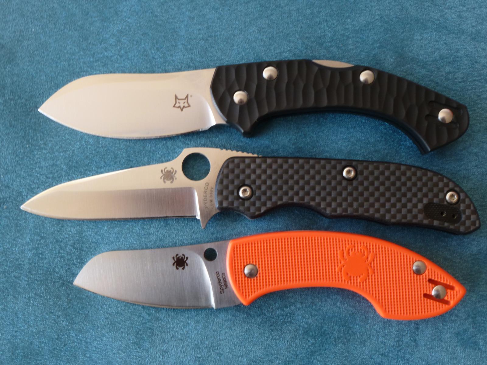

Und noch ein Vergleichsbild zu den beiden genannten:
Das gezeigte FX-305 ist übrigens das selbe was achindoon auf seinem Bild gezeigt hat :glgl::glgl:
