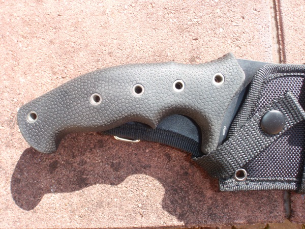

Der Griff ist aus PP Core & TPR Overmold Black with Faux Pigskin Texture.... aha..soso:D
Also irgendwas Hartes aus Plastik und darüber was Weicheres aus Plastik mit "Schweinehauttextur".
Da muss ein sehr fröstelndes Schwein Modell gestanden haben.... aber egal. Das Zeug fasst sich gut an und ist sehr rutschfest...dazu später mehr.
Dann sind da noch jede Menge Hohlniete wo man überall Paracordbändsel durchpfriemeln könnte.

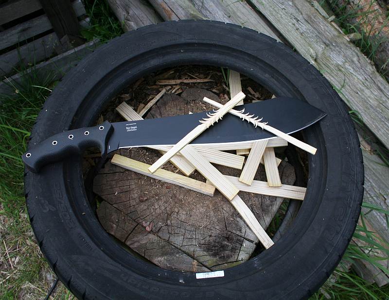

Dann kam der Spezialtest... extra für Pitter (das macht das Messer in Auslieferungsschärfe):
attachment.php
und wenn wir schon einmal dabei sind:
attachment.php
Ergebnis:
attachment.php

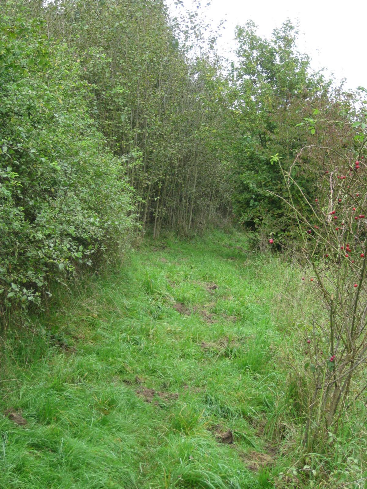

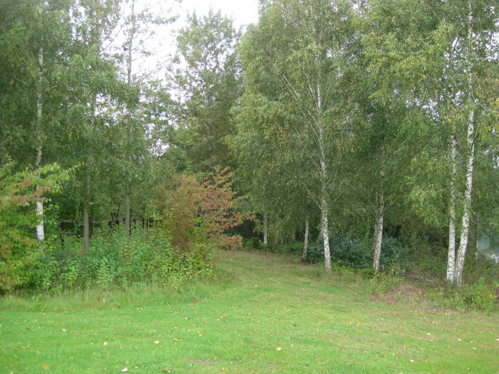

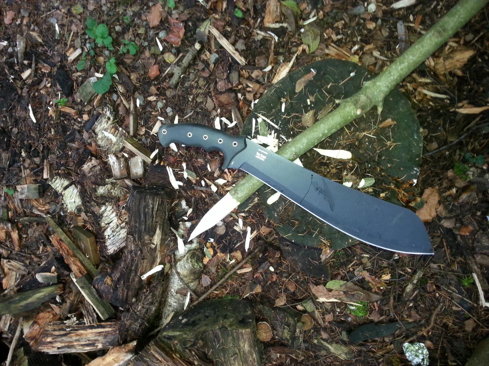

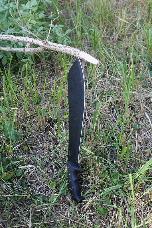

Wir fangen klein an mit typisch brandenburgischer Wildwiese:
attachment.php
Da ist das Halfachance ein bißchen zu kurz und auch zu schwer, als dass das wirklich Spaß machen würde. Für sowas nehme ich dann doch lieber die Sense oder notfalls eine 70cm Tramontina... aber um mal eben so einen Puschel wegzurasieren taugt das CRKT.

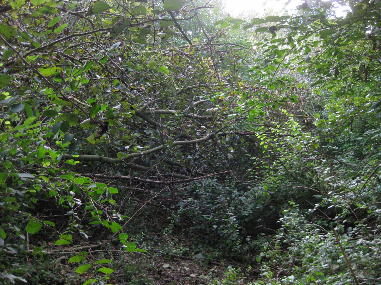

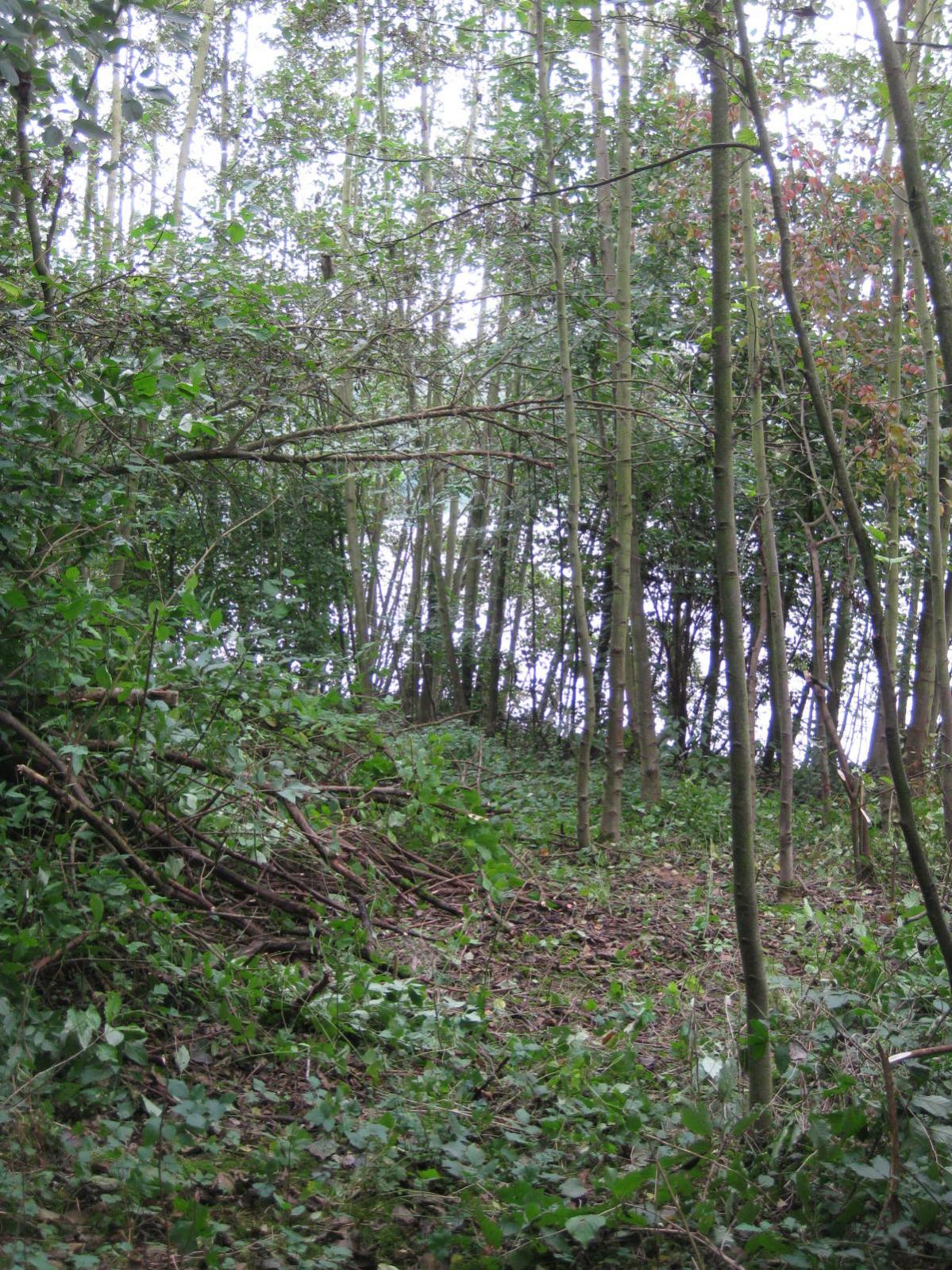

Dann wurde es etwas derber. Die Himbeerbüsche hat meine Frau leider schon eine Woche vorher mit der Heidesense geköpft..... aber in den Senken standen noch nette Reststengel von ca. 20cm Höhe.... kann man ja so nicht lassen.
attachment.php
Hier merkt man dann die Vorteile des kräftigen Halfachance. Ohne Anstrengung wurde das Stachelzeug entsorgt und es wuchs der dringende Wunsch nach mehr. dicker, größer......ABHACKEN:irre::teuflisch:D

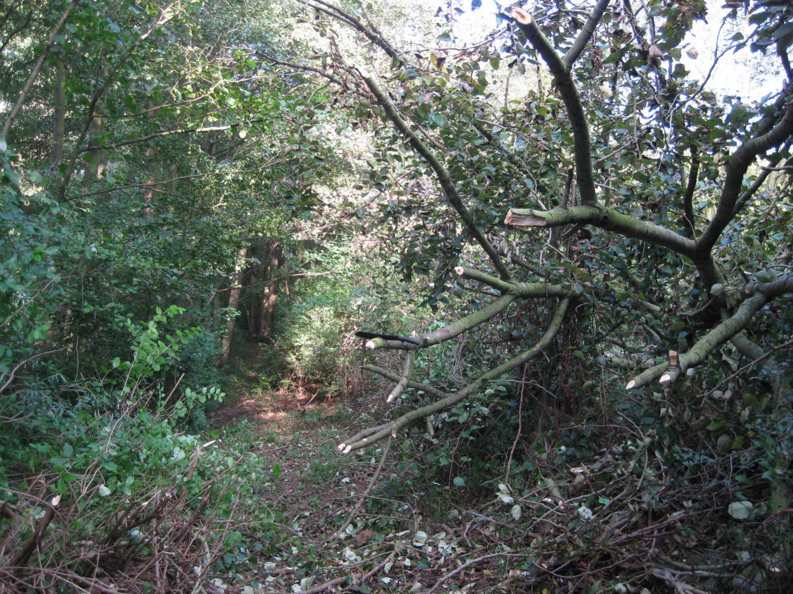

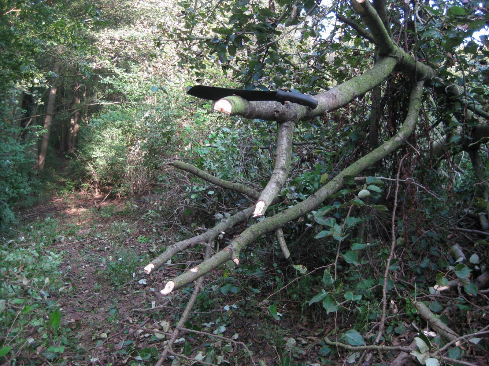

Kurze Nachfrage, was weg kann........: der Holunder soll ab. Der trägt nicht, steht dem künftigen Brennholzschuppen im Weg und überhaupt...weg das Ding.
Der Holunder ist schon etwas älter und die Äste haben(hatten:D) im unteren Bereich durchaus 3-4cm Stärke..... das ist doch mal was.
Hat zwei Minuten gedauert, - dann war der Holler Geschichte:
attachment.php
attachment.php
(die grauen Stümpfe hat mal die Säge gemacht;))

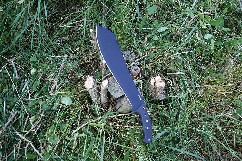

Und hier mal eins der Ästchen:
attachment.php

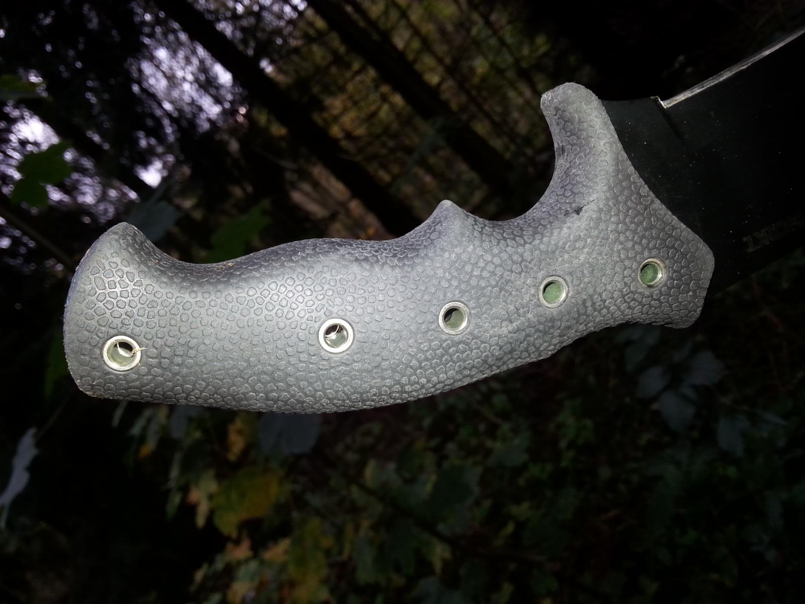

Das Halfachance liegt erstklassig in der Hand (ich habe Handschuhgröße 10) . Es war brüllheiß und entsprechend Schwitzig. Kein Problem.
Einen Fangriemen habe ich nicht vermisst....aber der ließe sich ja problemlos anbringen. Aber die "weiche Schweinehaut" klebt förmlich an der Hand.
Sodele: was fällt auf?
Die Beschichtung ist nicht die allerbeständigste... erste Abnutzungserscheinungen gab es schon beim Brettchen-Spalten. das hält sich aber in Grenzen und ist jetzt kein wirklicher Nörgelgrund. Sie ist allerdings auch schön glatt und lässt das Messer prima überall durchgleiten.
Der Griff ist eine wahre Pracht. obwohl ich an Messern solche ausgeformten Griffe vermeide....bei einem Haumesser macht das Sinn und ist wirklich bequem. Einzig die Daumenrampe hätte ich weggelassen.
Klar: beim Fuzz-Stick schnitzen habe ich sie benutzt.... sie verleitet den ungeübten Anwender aber dazu, auch bei derber Hackarbeit seinen Daumen da zu plazieren. Und der Daumen hat im Hammergriff nun einmal seinen Platz an der Seite und niemals nie nicht oben drauf. Das führt nämlich sonst in kürzester Zeit zu schmerzhaften Prellungen im Daumengelenk.
Aber Darwin muss in unserer "alles in Watte-pack-Zeit" auch noch irgendeine Chance bekommen:steirer:
Der Stahl ist augenscheinlich die richtige Wahl und auch entsprechend ordentlich gehärtet. CRKT gibt Werte von 52 bis 56 HRC an... Das Exemplar, das wir hier testen dürfen, wird dann eher an der oberen Grenze anzusiedeln sein. Eine Feile greift da nur schwach und auch beim Nächschärfen mit dem Keramikstab war das nicht "mal eben so" gemacht.

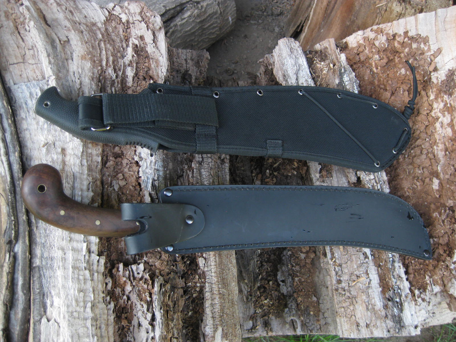

Was aber für mich ein echter Grrr-Nörgel-Schimpf-Grund war ist die Scheide.
Die ist, wie schon gesagt, sehr ordentlich verarbeitet, hat so eine "Zwei-Trageweisen-Gürtelschlaufe", - die übrigens auch ausreichend dimensioniert ist, und macht auf den ersten Blick einen hochprofessionellen Eindruck.............ABER!
So eine Scheide dient ja nicht nur für den Transport. Wenn ich mit so einem Messerchen arbeite, dann gibt es immer wieder Momente, wo man das Messer mal schnell aus der Hand legt.. um z.b. einen Haufen abgehackte Äste zur Seite zu schmeißen.
Und was macht man derweil mit dem Halfachance?
Man steckt es in die halboffene Scheide und versucht dabei keinen der Verschlussriemen zu kappen... die friemeln einem nämlich immer im Weg rum. Und dann steckt der scharfe Anderthalbpfünder in diesem halboffenen Nylondings um dann irgendwie (Murphy halt) den Weg zurück in die Freiheit zu finden.... Shit.
Zu einem Haumesser/einer Machete gehört eine Scheide, die bis oben zu ist!
Diese halboffenen, riemenübersäten, superdupertactical Dinger sehen zwar cool aus, sind aber maximal unpraktisch. Denn sie verleiten den Anwender das Messer bei Arbeitsunterbrechungen auf den Boden zu werfen oder fotogen in irgendeinem Baumstumpf zu hauen. Und da liegen/stecken dann 40cm scharfer Stahl wo man mit Schweiß in den Augen und zwei Armen voll Gebüsch durchs Dickicht stolpert.
Das läßt sich hier zwar mit einer Schere, einem Stück Leder und ein bißchen Zeit ändern, - ist aber eben so wie es geliefert wird nicht das Wahre.

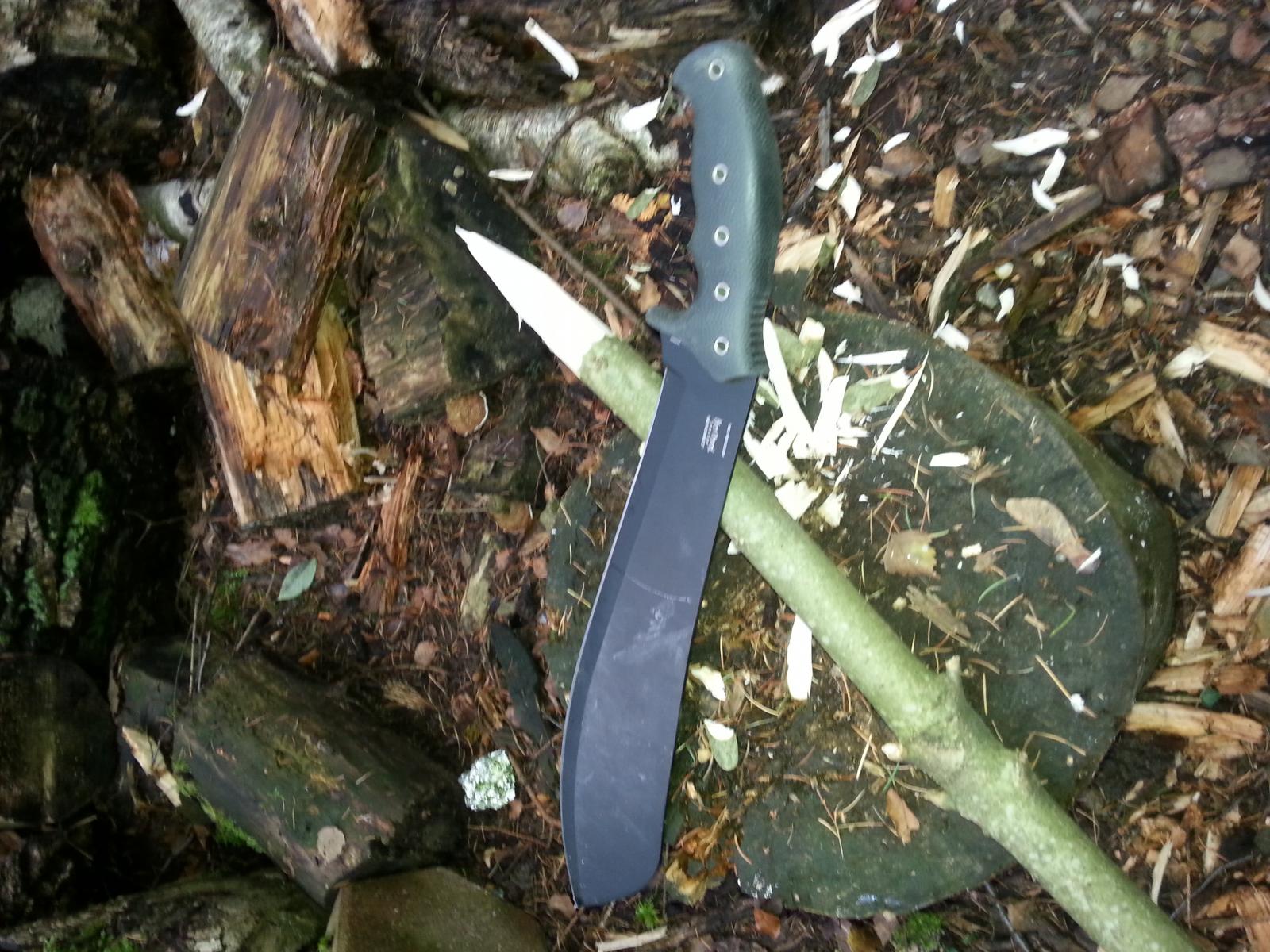

Auwei, was hatte ich mir da wieder angetan? Was ist das für ein Monster? In die Nähe des von zarter Frauenhand gepflegten heimischen Gartens, durfte ich mit dem Ding nur zum Fotografieren kommen. Alles weitere ... nein, über die möglichen Folgen konnte und wollte ich mir keine Gedanken machen, sondern stattdessen überlegen, wie ich den Verplichtungen des Passarounds nachkomme und hier ausgiebig testen kann ...
Die obenstehenden eindrucksvollen Maße wurden schon beim Auspacken wahrgenommen und vertieften sich dann noch bei der anschließenden Fotosession. Sogar mein "Indien Custom" wirkt dagegen zierlich.
attachment.php

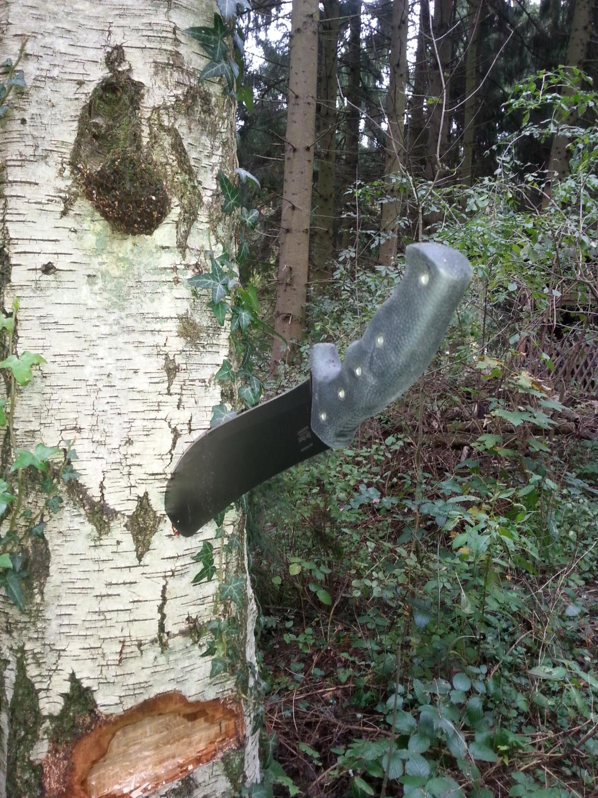

Das erste in die Hand nehmen war dann eine herbe Enttäuschung. Im Hammergriff, der einzig mir sinvoll erscheinenden Art, bewirkte der leicht abgewinkelte Griff, eine etwas schmerzhafte Stellung des Handgelenks. Meine Befürchtung, meine Konstitution sei dafür verantwortlich, legte sich, als mein kleiner Bruder, mit deutlich größeren Händen und dickeren Armen ausgestattet, mir genau das gleiche beschrieb. Die gezwungene Haltung war nicht angenehm, ein nach vorne oder hinten rutschen am Griff hat auch nicht wirklich gepasst. Hm, schade, wo doch das weiche Griffmaterial und die Form eigentlich wie geschaffen für's Anfassen sind. Naja, vielleicht ergibt sich ja noch was im tatsächlichen Einsatz.
attachment.php
attachment.php

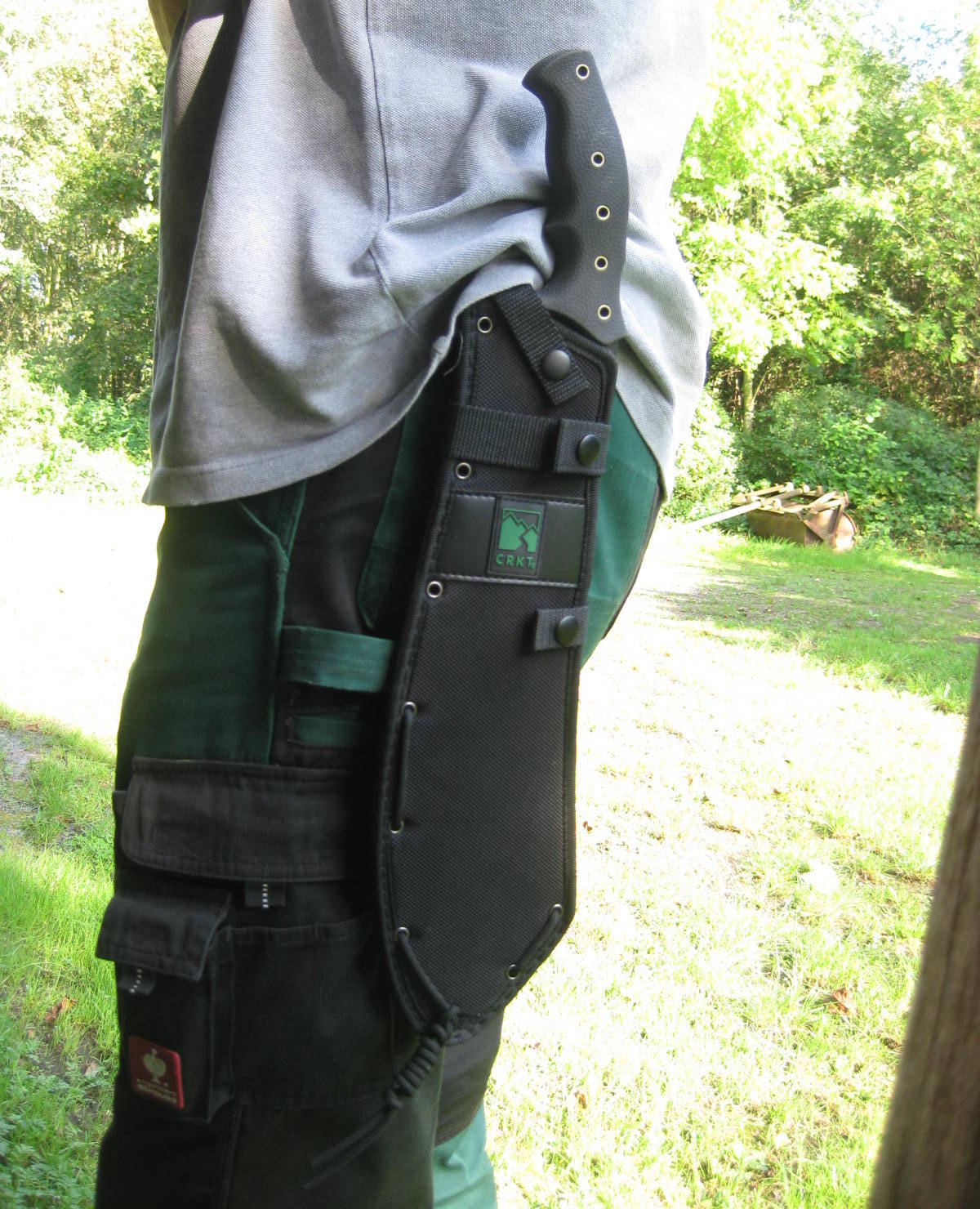

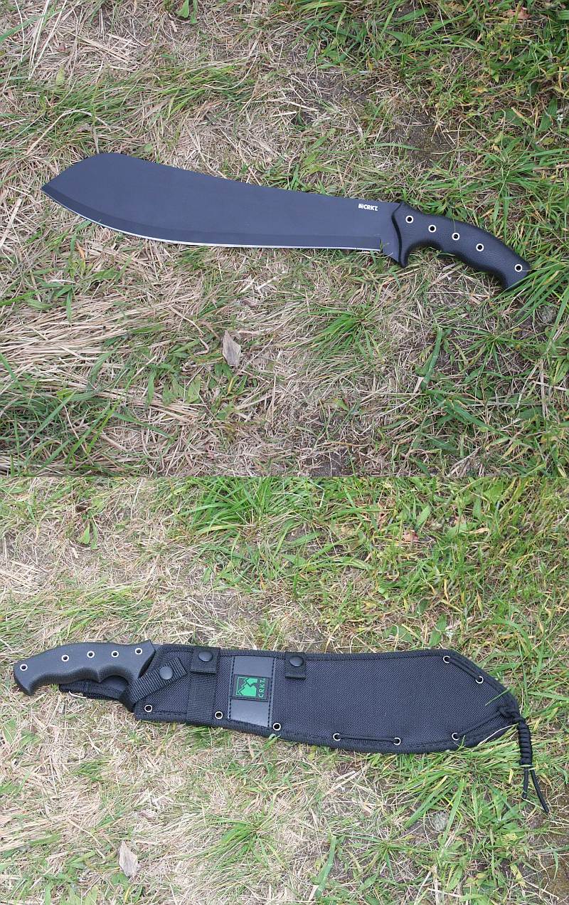

Die schwarze Nylonscheide hält das Messer ohne besonders viel Spiel, drei Riemen mit Druckknöpfen stellen das sicher. Nach Öffnen der beiden am Scheiden-, bzw. Klingenrücken lässt sich die Klinge darüber entnehmen. Mein Respekt vor Eli (The book of Eli) wird immer größer, während ich mir überlege, wie ich diese Scheide an mir befestigen soll und dann das Messer ziehen und später auch wieder versorgen soll. Nö, das ist nichts für mich. Das Ding wird irgendwie per Rucksack oder Tragetasche zum Tatort transportiert und dort ausgepackt.
attachment.php
attachment.php
attachment.php

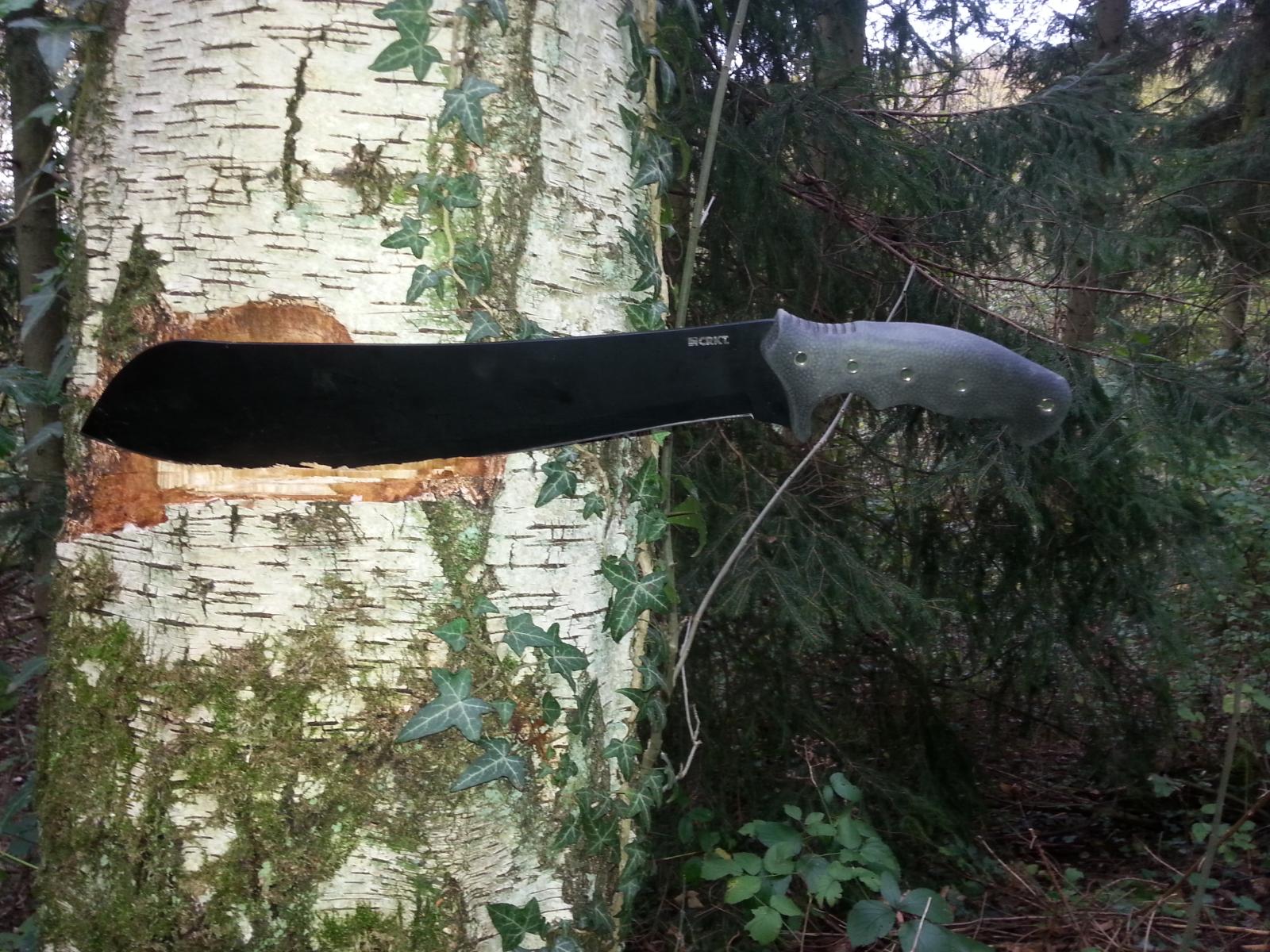

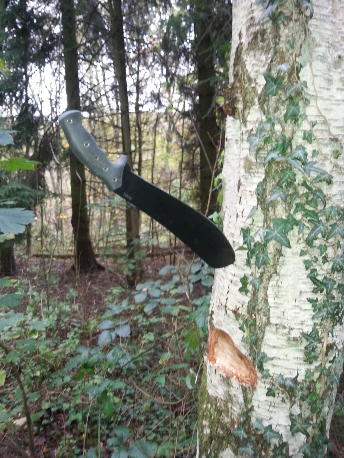

Und so ging es zum nahegelegenen Wald. Dort wurden Eicheln halbiert, Äste auf Unterlage zerhackt, Brombersträucher gestutzt, alles problemlos wie Schärfe und Gewicht des Probanden erwarten ließen.
attachment.php
attachment.php
attachment.php

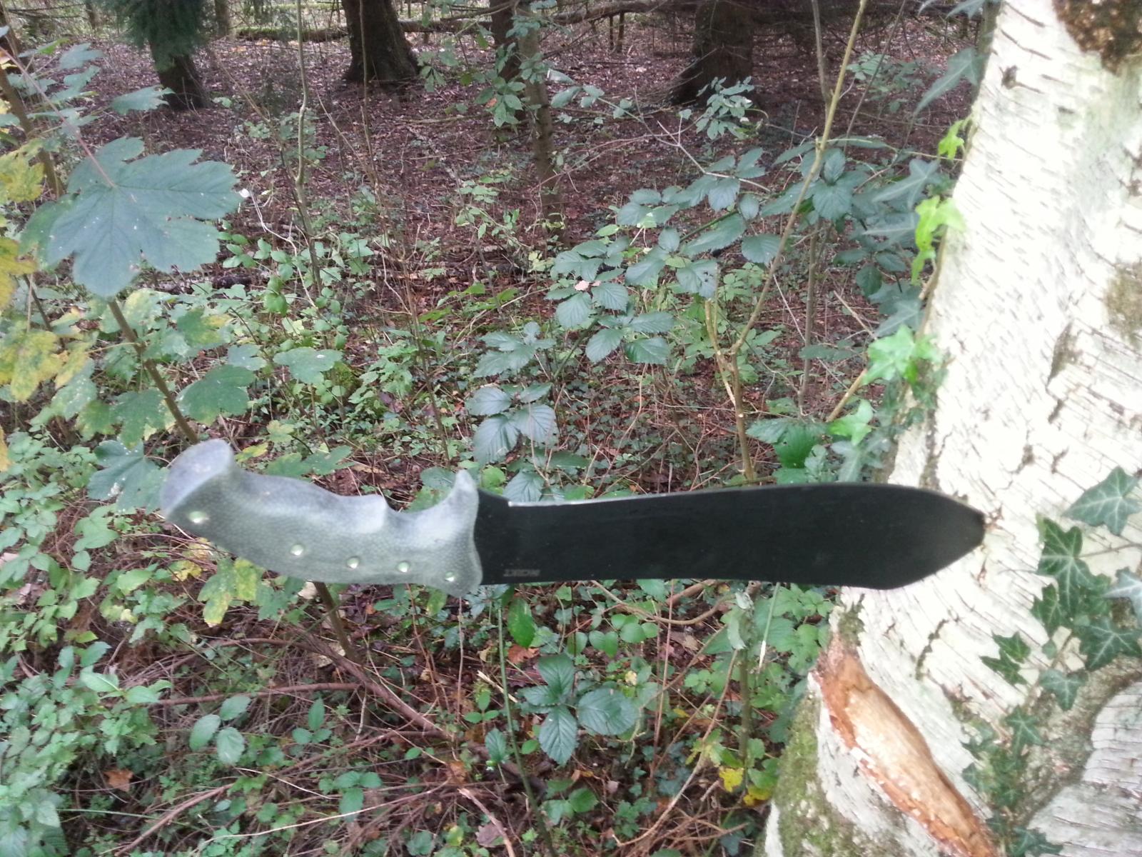

Beim Umherstreifen auf der Suche nach dem nächsten Opfer, das Messer locker in der Hand an der Seite hängend, fiel mir die sehr entspannte Haltung des Handgelenks auf. Aha, hier war der Hirnschmalz des Designers also hingeflossen, in die Einsatzbereite Haltung anstelle von Posing ...

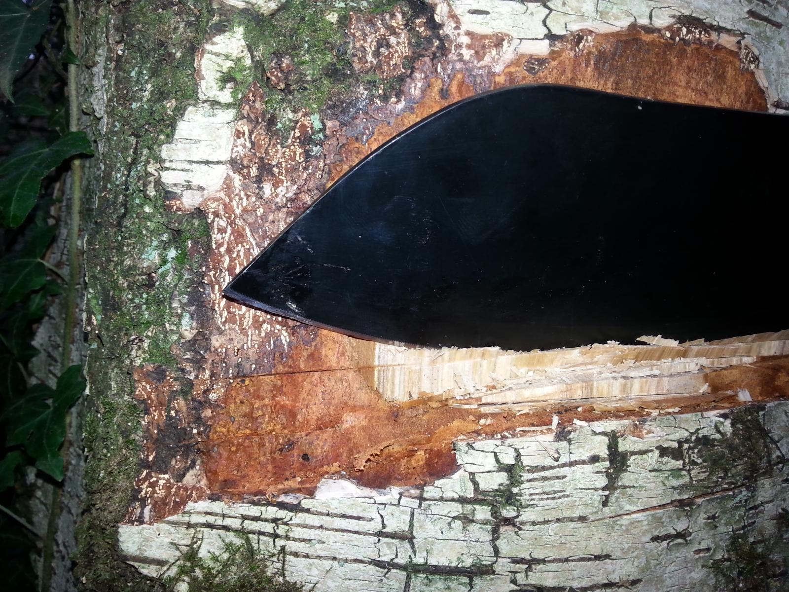

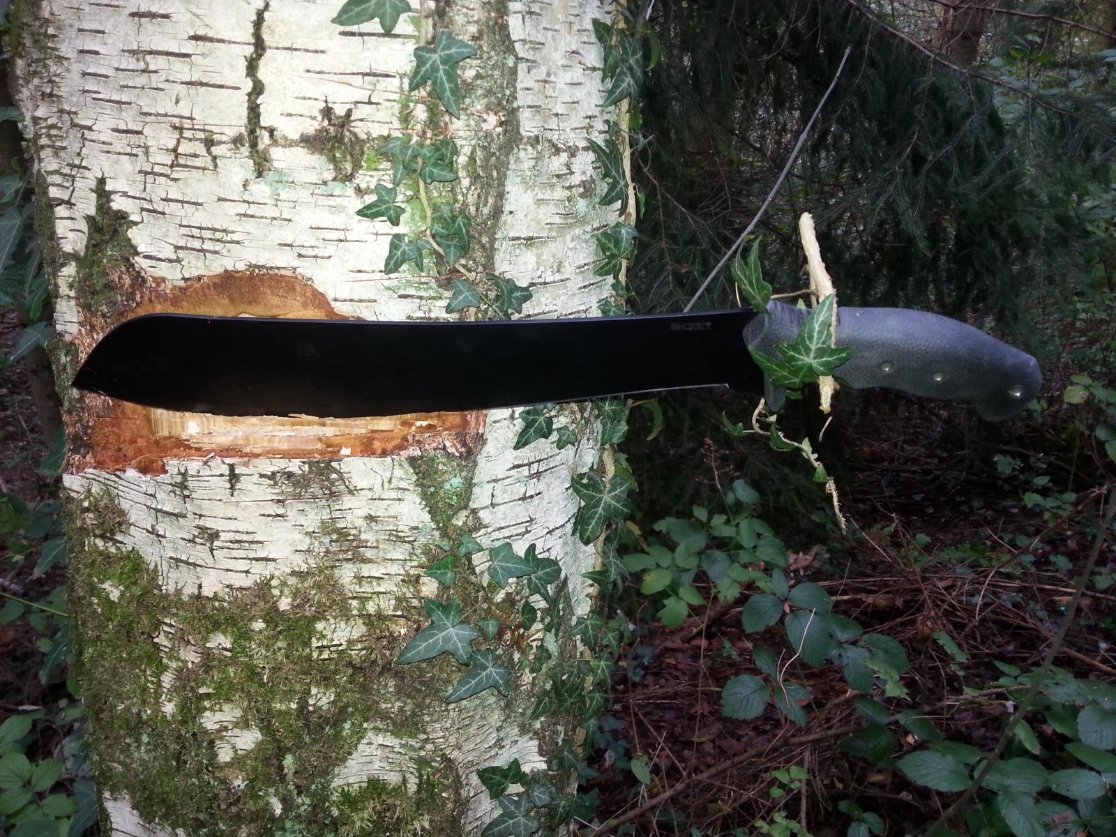

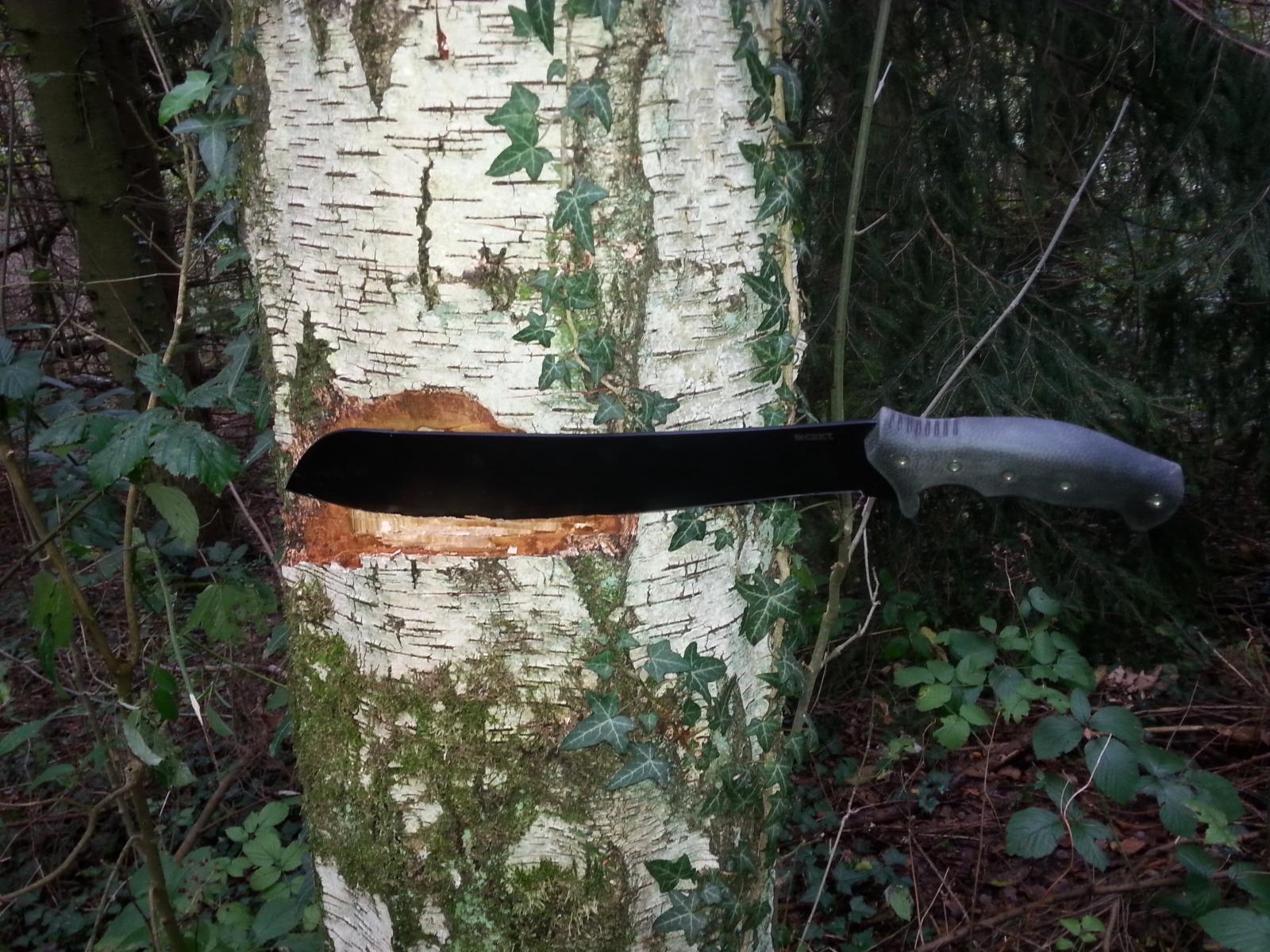

Zum Abschluß wurde noch ein abgelagerter Baumstamm zerteilt. Ah, da wird man zum Mann, moment war da nicht noch was ande ..., egal weiterhacken!
Bei dieser Aktion fiel auf, dass der sich ergebende Winkel recht schmal wurde. Ich vermute, mit einer Axt wäre er sicher breiter ausgefallen.
attachment.php
Die Klingenbeschichtung, der man die Tätigkeiten der Vortester oberflächlich ansah, hat sich bei mir keine weitere Blöße gegeben.

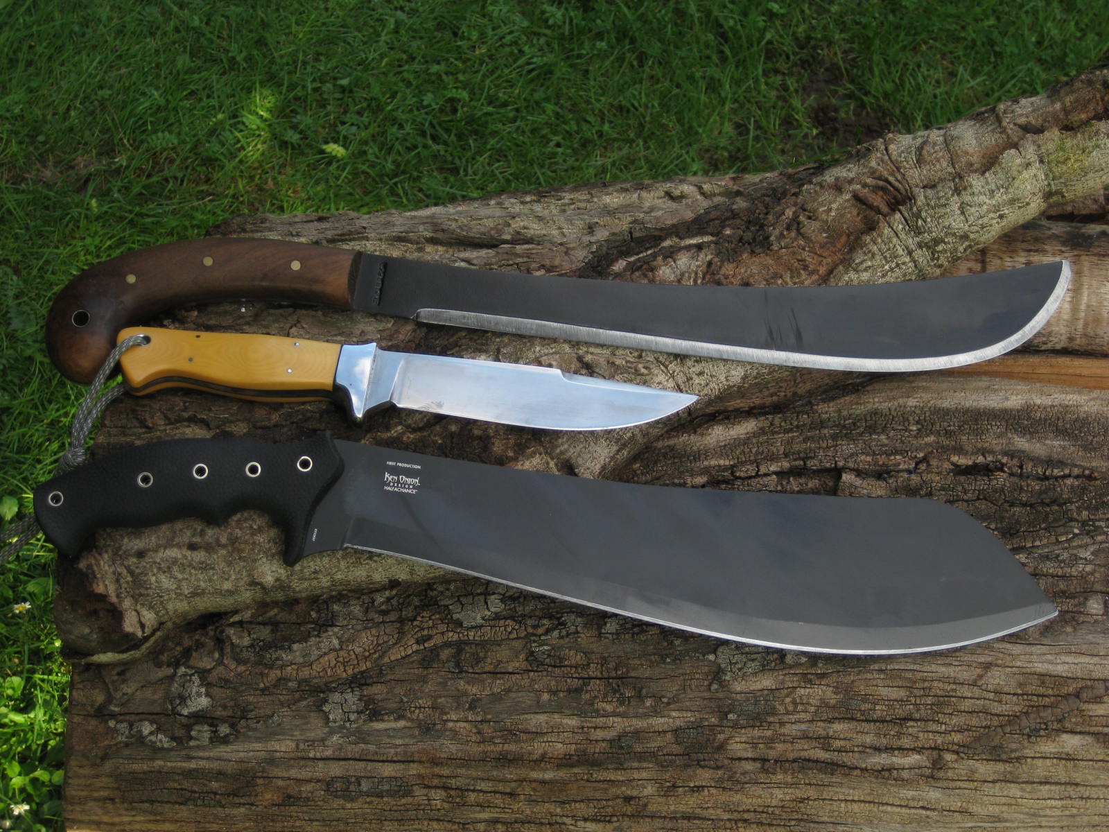

Laut Werksangabe liegt die Stahlhärte zwischen 52° und 56° HRC. Härter sollte eine Machete für mich nicht sein, da sie das „Zwischendurch-Schleifen“ beim Arbeiten unnötig erschwert und verkompliziert.
Eine für mich recht gute Zusammensetzung für ein Haumesser im Stil eines Parang, also einer Art Machete, wie sie ursprünglich häufig in Malaysia oder Indonesien Verwendung findet.
Der Griff ist aus Kunststoff. Punkt! Aus humanitären Gründen und weil ich es hasse, sowohl Zunge als auch Finger zu entknoten, erspare ich mir die vollständige und korrekte Bezeichnung. Der Griff ist auf jeden Fall sehr griffig und für große und kleine Hände, egal, ob mit oder ohne Handschuhe geeignet. Die Haptik stimmt also.
Tiefer Anschliff mit leicht balliger Fase machen für dieses Messer genau so Sinn.
Damit komme ich zum einzigen kritischen Punkt beim ersten Eindruck, nämlich der Scheide. Verarbeitung, Passgenauigkeit und Material sind für mich absolut o.k., jedoch ist der Öffnungsmechanismus für mich unnötig kompliziert. Bereits des Öfteren habe ich mich geärgert, wenn ein Sicherungsriemen in dieser Form unmittelbar über den Handschutz verläuft, weil beim Herausziehen des Messers und bei geringer Unaufmerksamkeit des Trägers diese Sicherung an- oder durchgeschnitten wird. Dadurch, dass das Messer von der Spitze zum Griff hin sich verjüngt und der obere Sicherungsriemen über den Rücken weit oben sitzt, kann ein Herausfallen vermieden werden. Einzig der obere Sicherungsriemen könnte noch weiter zum Griff hin versetzt werden. Dadurch wäre der v.g. Sicherungsriemen über den Griff bzw. den Handschutz unnötig, das Messer sitzt auch so sicher.
Warum die beiden Sicherungsriemen nicht durch Klett verschlossen werden, entzieht sich meiner Kenntnis. Dadurch würde das Öffnen und Schließen bei fehlendem oberen Sicherungsriemen noch weiter vereinfacht. Das Messer könnte während der Arbeit schnell und sicher weggesteckt werden.

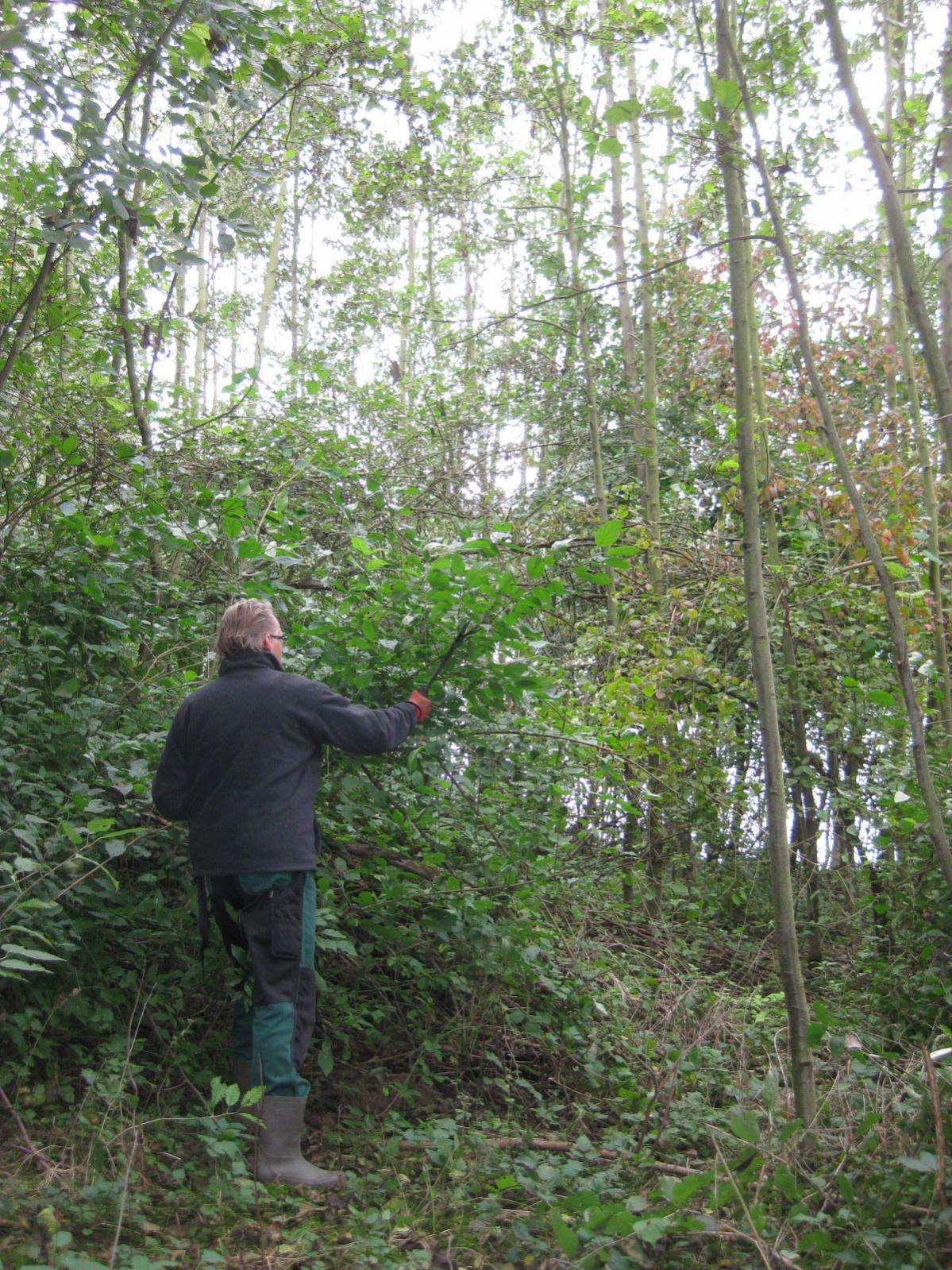

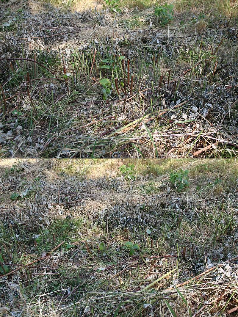

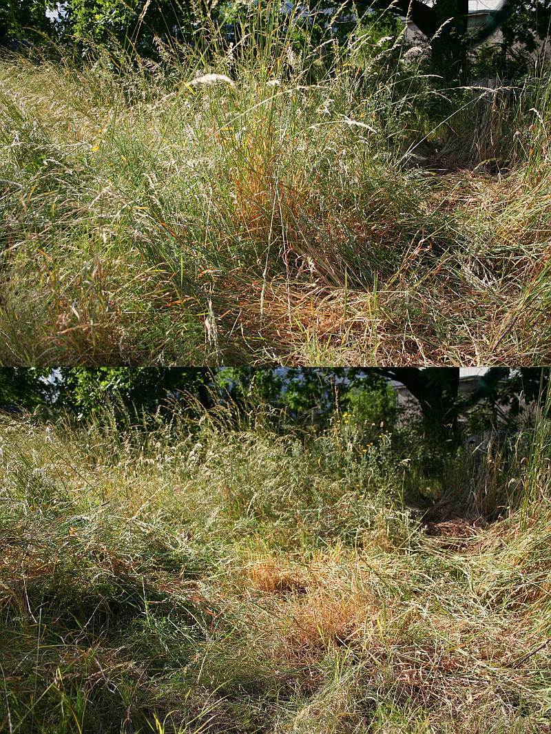

Obwohl ich leider nur einen recht kleinen Garten mit angrenzendem und steil ansteigenden Sandsteinberg habe, konnte ich dort von kleinen Farnen über Dornenhecken bis hin zu dünneren Laub- und Nadelgehölzen alles malträtieren, was mir vor die Klinge kam. Das war unproblematisch, weil dieser Bereich in der Folgewoche sowieso gerodet worden wäre.
Was mich wundert, war die Leichtigkeit, mit der das Parang auch die dünnen Farnstengel „guillotinierte“. Die Ästchen der Dornenhecken flogen mir nur um die Ohren und auch dünne Äste von Laub- und Nadelgehölzen waren einfach und ohne Handschmerzen zu kappen.
Aus schwenkfertigem Holz (für Nichtsaarländer: bitte „Schwenker“ bei einer der bekannten Internet-Suchmaschinen recherchieren) konnte ich problemlos kleine Späne nach Art der Fuzzy-Sticks abhacken.

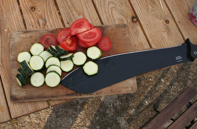

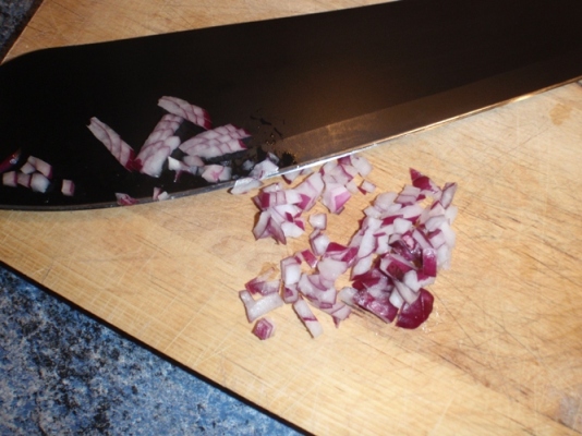

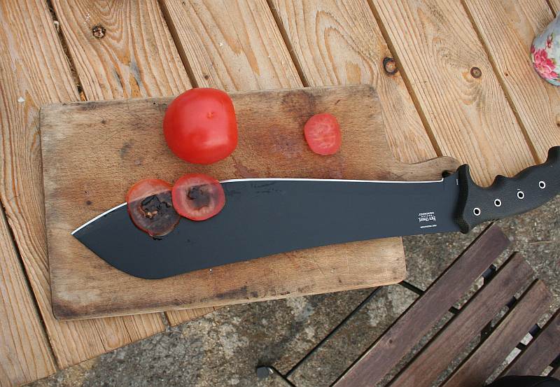

Auch Zwiebel, Knoblauch und Wurzelgemüse wurden problemlos in mundgerechte Stücke geteilt. Nur für die reife Tomate taugte das Messer nicht mehr. Aber wer schneidet beim Kochen und Bruzzeln in der Wildnis oder in der Nähe der Wildnis reife Tomaten???
Schön ist es natürlich, wenn ein Messer so etwas in Auslieferungsschärfe kann. Das hat chamenos im ersten Test bewiesen.

Testweise habe ich es natürlich probiert und muss sagen dass mir
das ganze "Versorgen" nicht sehr leicht von der Hand ging - ein Klettverschluss
wäre jedenfalls besser als die Druckknöpfe.
Was mir negativ aufgefallen ist, ist dass der oberste
Sicherungsriemen nicht viel sichert, man könnte das gute Stück
relativ leicht verlieren (bei Befestigung am Rucksack usw.) Auch
hier: Klett schlägt Druckknopf.

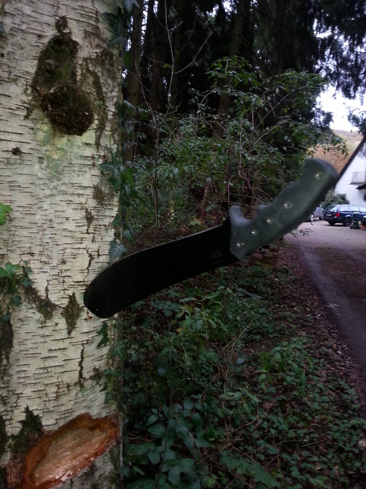

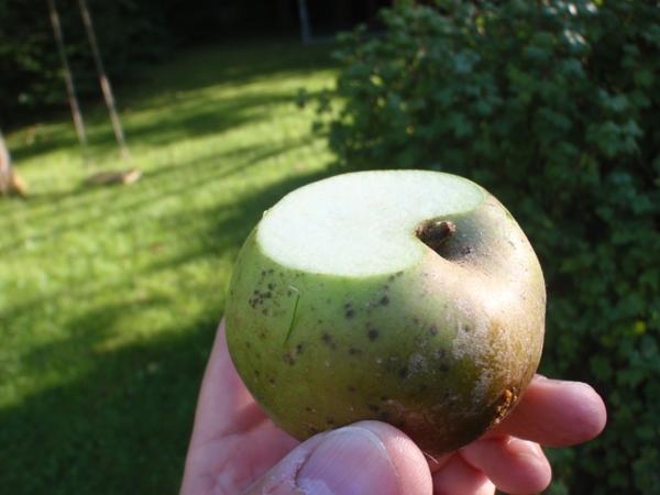

Im Garten wurde ein störrischer Haselnussstrauch in kürzester
Zeit in handliche Stöckchen zerlegt (Fotos hab ich mir geschenkt)
Anfangs fand ich die Griffhaltung etwas unangenehm, aber in
Aktion war davon nichts mehr zu spüren. Der Griff klebt wirklich
und es ist eine wahre Freude das Halfachance zu schwingen.
Es geht wirklich wie von selbst und es zeigt sich dass die
Griffhaltung wohl gewählt ist.
Der Spieltrieb muss natürlich auch befriedigt werden, also flugs
einen Apfel in die Luft geworfen und BANZAI! aus dem
Handgelenk.... einwandfrei, das schneidet und spaltet nicht.

Hier seht Ihr beide Hauer zusammen mit dem mich seit einigen Wochen täglich begleitenden Custom-Survival-/Campknife von Peter Herbst, gefertigt nach einem Entwurf von Headshrinker. Mit ihm konnte ich an anderen Stellen schon recht große Äste oder Stämme durchtrennen und so einfacher beseitigen (Klinge 145mm in 5,5mm D2, erstklassige Wärmebehandlung!).
Golok und CRKT Parang verfolgen unterschiedliche Strategien: das Golok hat anfangs eine sehr dicke aber nicht hohe Klinge, verjüngt sich zur Spitze hin stetig und hat einen heftigen Schneidenwinkel. Das Parang hingegen weist eine sehr hohe, aber nicht so starke Klinge auf, die in einen kurzen Flachschliff mit recht feiner Schneide übergeht (virus3: wirklich nur 2,5mm? Hab leider nicht nachgemessen und mich auf die Angaben meiner Vortester verlassen. bitte um Nachmessung, Lukas!). Zudem ist das Griff-Konzept enorm unterschiedlich: der Holzgriff des Condor's, vom Vorbesitzer etwas in seinem Umfang modifiziert, liegt äußerst angenehm in der Hand und bietet viel Bereich und Performance, die Hand zu platzieren. Das Halfachance hingegen besitzt ein Schweinehaut-texturierten Kunststoffgriff mit ausgeprägten Fingermulden, die bei ersten Trockenübungen doch zu stören scheinten - gerade der spitze 'Hubbel' zwischen Zeige-und Mittelfinger. Vorweggenommen: in der Praxis bei echt heftigem Gebrauch spürte ich ihn nie. Der Griff ließ bei mir selbst beim über-Kopf-Hacken mit nur drei Fingern an ihm kein unsicheres Gefühl aufkommen. Der Griff (ich habe Hdsch-Gr. 9,5) ist T O P :super:

Hier seht Ihr den Übergang von der gepflegten Rasenfläche in den Bereich des wilderen Wuchses
und den Trampelpfad an einer lichteren Stelle. Alles noch o.k.

Keine dreißig Meter weiter die nächste Aufgabe: eine große Weide versperrte den Weg, die in angemessener Zeit aber nicht mit ihm zu beseitigen war. Ich entschied mich für die Alternative, Drumherum einen neuen Pfad anzulegen, erneut durch Kornelkirsche, Hasel und Rosen.
Zupp zupp, war das alles wech :super:
Nach diesen gut 45min zeigte das Parang keinerlei Schärfeverlust - ich bin nicht zimperlich mit ihm umgegangen - die Wärmebehandlung scheint bei CRKT hervorragend zu sein! Auch weitere eher heftigere Einsätze (weiter unten) brachten zu Tage, ein Schneiden von Notizzettel-Papier war danach immer noch ohne Reißen möglich :)

Da ich auch beide dem Tragetest am Gürtel unterziehen mochte, hier die beiden unterschiedlichen Systeme
und am 'Mann'
Beide Scheiden sind für ein sehr schnelles Versorgen während des Arbeitens suboptimal (ich hatte nicht nur ein T-shirt an - siehe Foto- und die Jacke war nicht hinter den Messern zu platzieren), die schöne Lederscheide des Condor allerdings besser und schnieke - es müssen keine Knöpfe geschlossen werden, einstecken und ausziehen sind leichtgängig. Ist man von Kleidung weitestgehend befreit (Hose, Shirt), ist sie dafür sicher geeignet.
Beide störten während der Arbeit nie!

Pappelholz ist sooo dankbar für einen Machetendings-Test. Zunächst musste ich wieder die großen Äste und den Stamm entasten, um überhaupt das Parang schwingen zu können. Welch eine Freude! Dann waren bis zu Unterschenkel dicke Dinger dran, die in zwei, spätesten nach drei Schlägen aufgaben und sich teilten. Das ganze Spiel hielt die Pappel 20 Minuten durch, dann war wieder trampeln angesagt. Pfad frei,
Franky glücklich, 'Halfi' noch nicht müde und immer noch scharf für Papier.
Och menno, muss das jetzt wirklich wieder gehen? Ist zwar zunächst nichts mehr zu tun, könnte aber plötzlich kommen. Nur zu, her mit den Aufgaben. Nachdem die letzten drei des PA's es unter die Lupe nehmen, kommt es sicher zurück :haemisch: - ich wünsche es mir (und gönne es auch einem anderen)!
Tomaten und Zucchis für den Spieß, Featherzeugs und sonstige Feinarbeiten haben vor mir schon einige durchgeführt. Das traue ich dem CRKT Halfachance locker zu und musste nicht von mir überprüft werden.
Also, das Machetendingens verdient von mir eine höchst lobende Erwähnung! Da ich die Scheide, die die einzige Schwachstelle an ihm ist, nicht zum kurzzeitigen Wegstecken und nur zum Transport des Parang nutzen würde, fließt sie nicht in mein Fazit ein: absolute Kaufempfehlung! Tolles Design gepaart mit top Wärmebehandlung, Stahl und Griff. Ein Arbeitstier wie es sein soll. I love it!

Sicher verpackt in einem Katon angekommen, ausgepackt,
direkt in dem Wald geschleppt
und eine abgestorbene Birke bearbeitet.
CRKT Halfaschance (1).jpg CRKT Halfaschance (2).jpg CRKT Halfaschance (3).jpg CRKT Halfaschance (4).jpg
CRKT Halfaschance (9).jpg CRKT Halfaschance (7).jpg CRKT Halfaschance (8).jpg CRKT Halfaschance (14).jpg
Den Griff kann man getrost als solide bezeichnen, (Er sieht auf den Fotos durch den Blitz heller aus als in Wirklichkeit ist.)
Der optimale Einsatzbereich ist das Auslichten und Bearbeiten von Stangen, die Fingerdick und stärker sind.

Am Wochenende stand dann Einsatz auf dem Plan, Hecke etwas ausdünnen zwecks besserer Begehbarkeit, also Halfachance an den Gürtel und ab dafür.
Die zusätzliche Sicherung der Scheide per Paracordschlaufe am Bein macht für mich hier durchaus Sinn, ansonsten schlackert die ganz schön.
Schlackern ist auch ein passendes Stichwort für den Halt der Machete in der geöffneten Scheide, der wie vorige Tester schon angemerkt haben nicht sonderlich zufriedenstellend ist. So muss man eben bei jedem Versorgen zumindest einen Knopf schließen, was sollte man das Ding mehr wegstecken und ziehen als benutzen sicher nervig wird, mich störts aber nicht, ich hab das Ding in der Hand oder deponiere es hackend im Hauklotz.
Die dünnen Ästchen der Hecke stellten wie zu erwarten keine große Herausforderung für das Halfachance dar, also habe ich mch hochgearbeitet bis hin zu frisch abgetrennten Apfelbaumästen von ca 7 cm Durchmesser. Dafür benötigt man zwar tendenziell mehr Schläge, aber es funktioniert. Man merkt aber, dass das nicht gerade die Lieblingsdisziplin des Halfachance ist, deswegen gabs im Anschluss auch erstmal ein paar Brettchen, die zu Anfeuerholz werden sollten. Auch das ist kein Problem, die dünne Klinge geht durch das Brett wie durch Butter. Auch das Auffächern stellt kein Problem dar, der beim hacken nicht benutzte Teil der Schneide ist ja noch scharf ;)
Bei all dieser Hackerei hatte ich nie das Gefühl, das Messer nicht „im Griff“ zu haben, die “Schweinehaut“-Textur im Gummi fühlt sich verdammt rutschsicher an. Trotzdem sollte man vielleicht einen Fangriemen anbringen oder für freies Schussfeld sorgen, nur für den Fall, dass sich die Hand unbeabsichtigt löst...
Kurzum, das Teil ist ein richtiges Spassgerät und demzufolge hats echt Spass gemacht, wenn auch vielleicht das ganze bei mir etwas in sinnlose Hackerei ausgeartet ist.

Der Aufbau ist plain & simple :super:: Breite schwarz beschichtete Klinge und ein gummierter Griff.
attachment.php
Ein Bild sagt mehr als tausend Worte :)
Als ich den Parang erhalten habe, war dieser schön scharf. Zwar war kein Rasieren möglich :glgl:, aber das halte ich mal für nicht notwendig. An der Beschichtung waren schon kleine Gebrauchsspuren erkennbar. Minimale Kratzer an den Kanten die durch das Benutzen entstehen. Ist für mich kein Beinbruch. Die Klinge ist sehr breit, etwas kopflastig und besitzt einen Flatgrind. Das ist meiner Meinung nach eine sehr praktische Eigenschaft wenn man sich durch jede Menge Geäst und Sträucher hackt. Der Flatgrind gleitet durch das Schnittgut durch, und die Kopflastigkeit nimmt noch etwas schwung mit um dem ganzen noch mehr Wucht zu geben. Funktioniert hat diese Einhandsense :)hehe:) sehr gut :haemisch:.
Das meiner Meinung nach beste an diesem Messer ist der Griff. Die Formgebung und die Gummierung ermöglichen ein sicheres Arbeiten. Ich hatte nie das Gefühl, dass mir das Halfachance aus der Hand fliegt.
attachment.php
Im Speziellen halte ich die Gummierung des Griffes für eine wunderbare Idee. Selbst mit nassen Händen oder Handschuhen ist der Parang immer in festen Händen. Kein Rutschen. Die Formgebung des Griffes hat mich zuerst etwas überrascht, aber spätestens nach einigen Schlägen gegen die zu Beginn der Testzeit massig vorhandenen Ansammlungen von Springkraut wurde mir die Sinnhaftigkeit der Form klar. Sobald man den richtigen Schwung herausen hat, kann man im Hammergriff sehr angenehm über längere Zeit gegen Gedachs vorgehen ohne große Belastung des Handgelenks. Gepaart mit dem meiner Meinung nach geringen Gewicht des Messers kann man sich ohne große Ermüdungserscheinungen durch jede Menge zugewuchertes Dickhicht schlagen. Auch dünnere Äste sind normalerweise kein Problem (Vorausgesetzt man trifft die selbe Stelle zweimal :steirer:). Auch ein Versuch mit einem dünnen Stamm von ca. 15 - 18 cm Durchmesser klappte ganz gut.

Die mitgelieferte Scheide ist komplett aus Nylon gefertigt.
attachment.php
Das Halfachance wird mit drei Riemen mit Druckknöpfen in der Scheide gehalten. Die Riemen sind leicht zu öffnen, halten das Messer aber fest in der Scheide.
