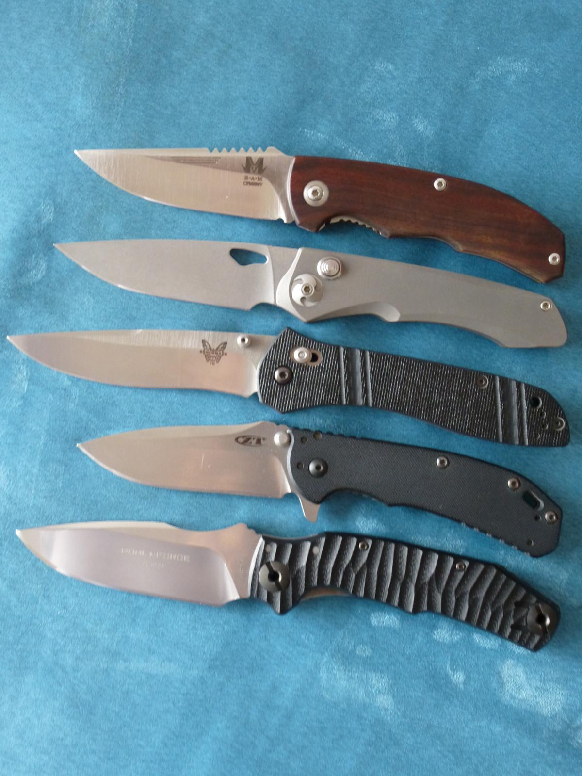

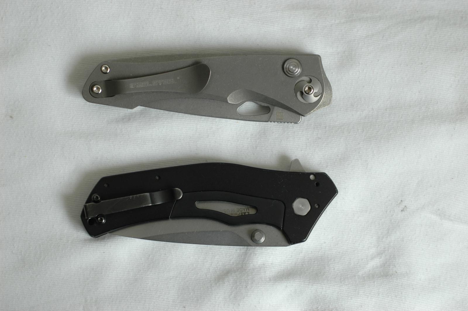

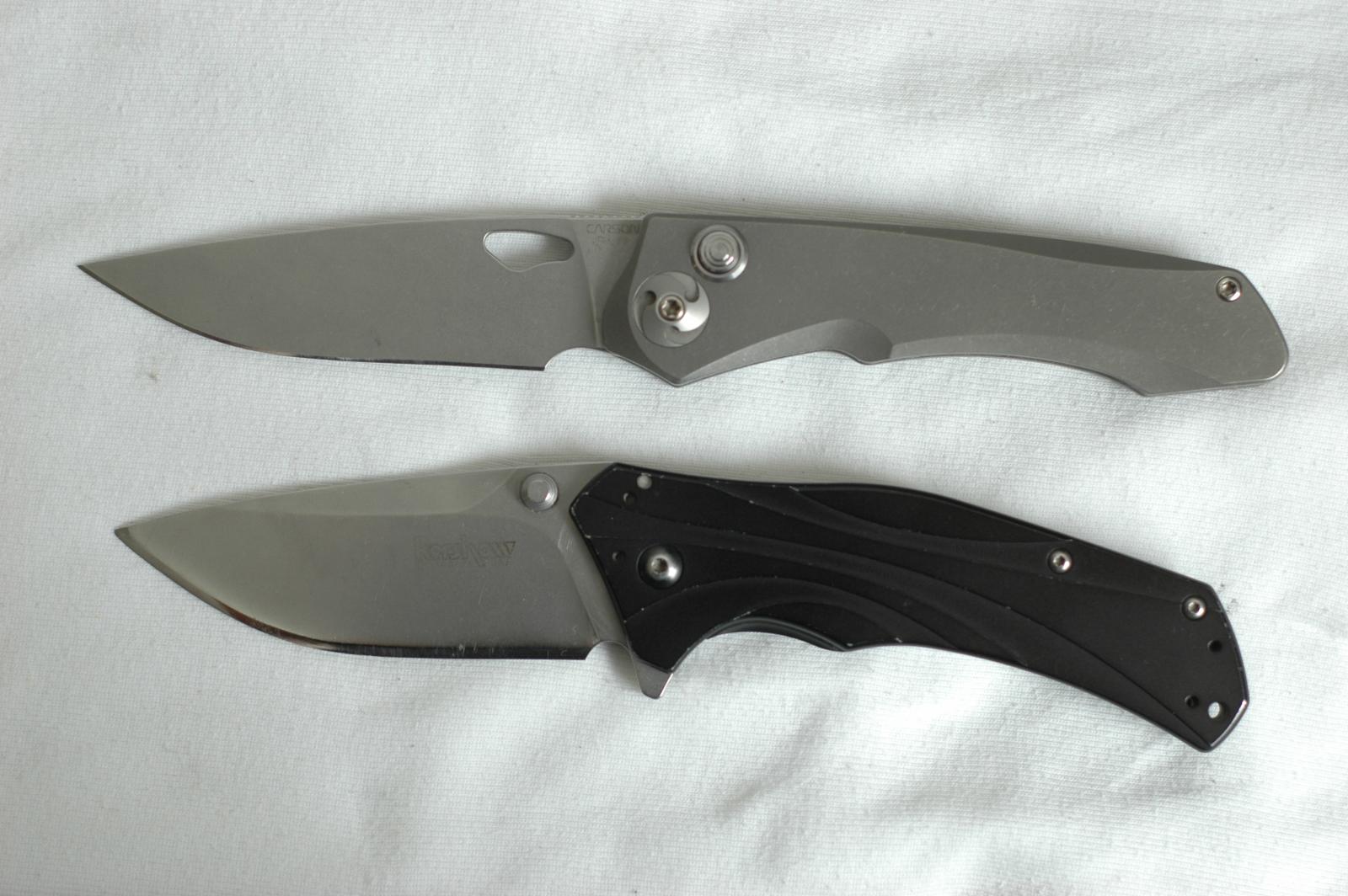

Als Größenvergleich muss mein Knockout herhalten:

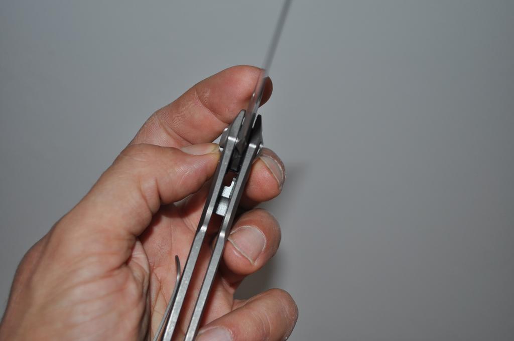

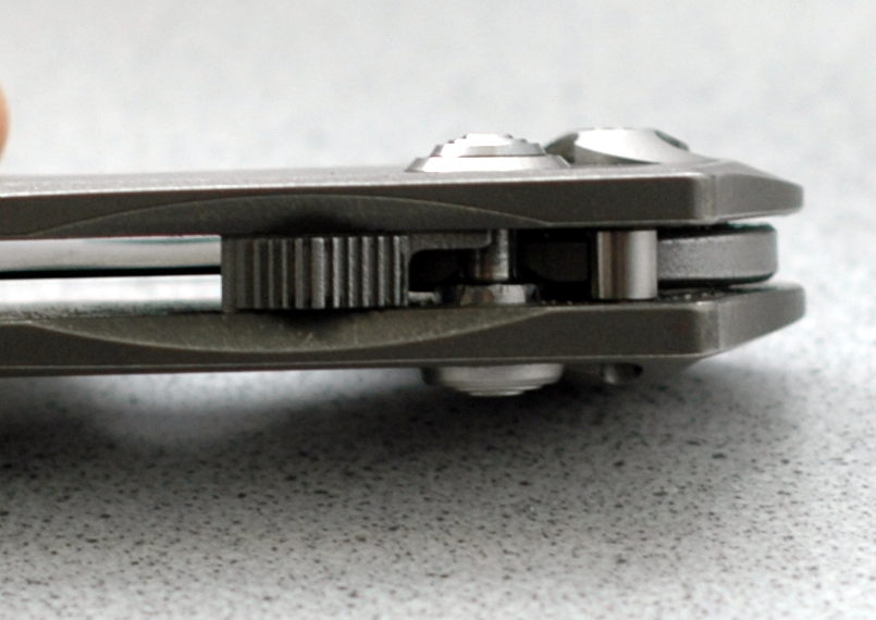

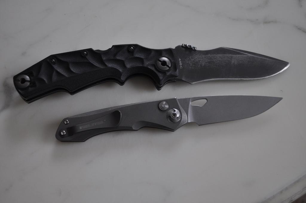

Das Messer arretiert im geöffneten Zustand zuverlässig mit einem button lock. Ich habe allerdings auch nicht auf Tischkanten gekloppt oder Bäume gefällt, um die Grenzen des "zuverlässig" zu erforschen. Das überlasse ich gerne Anderen.
Beim Öffnen sorgt der Verschluss für einen angenehmen und vernünftigen Anfangswiderstand, welcher bei liner locks vom Detendball übernommen wird. Die Klinge sollte eigentlich nicht aus Versehen aufgehen, nur mit ordnentlich Schlacks aus dem Handgelenk schwingt sie auf.

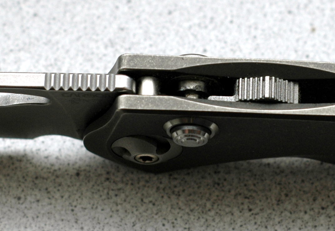

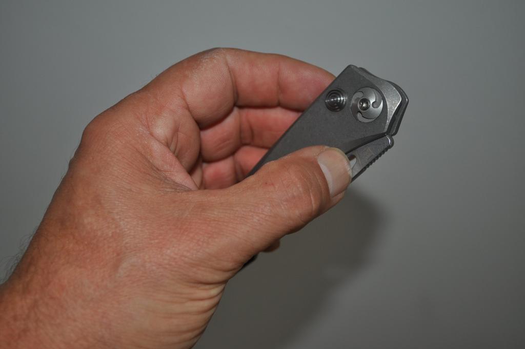

Zusätzlich gibt es noch einen Schieberegler, der die Klinge in geöffnetem und auch in geschlossenem Zustand sichert. Den zu überwinden würde auf jeden Fall eher die Zerstörung des Messer nach sich ziehen, als dass der Riegel nachgibt. Das Material, aus der Verriegelungsbolzen besteht, scheint ziemlich weich zu sein, wie man auf dem nächsten Bild vielleicht erkennen kann. Keine Ahnung, ob das irgendwann die Funktion beeinträchtigt.
Wie lässt sich das Griffin denn nun öffnen, wie ist die user experience?

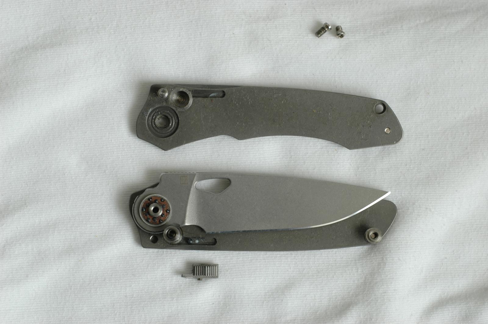

Hier war ich auf meine erste kugelgelagerte Erfahrung gespannt. Was soll ich sagen, das macht Spass. Die Klinge pendelt nach Knopfdruck, brav der Schwerkraft gehorchend. Das Geräusch unterscheidet sich natürlich gegenüber einem Messer mit Bronzescheiben. Man hört etwas Kratzendes, hervorgerufen von dem Kugelkontakt mit Klinge und Griff, während Scheiben etwas mehr flüstern(wenn denn mal kein Dreck drin ist).
Da das Kugellager von Realsteel besonders beworben wird, war ich natürlich neugierig und hab es mal geöffnet, von der Clipseite her, um bei dem Zusammenbau wegen den 2 kleinen Federn weniger Stress zu haben:
Die Aussenringe haben mehrere Funktionen. Sie halten Dreck von aussen fern. Sie halten die Pomade innen drin. Sie geben der Klinge mehr Stabilität gegen Klingenspiel. Auf der von Facebookseite von Realsteel gibt es noch ein paar erläuternde CAD-Skizzen von Verschluss und Kugellager, falls es jemand interessiert.

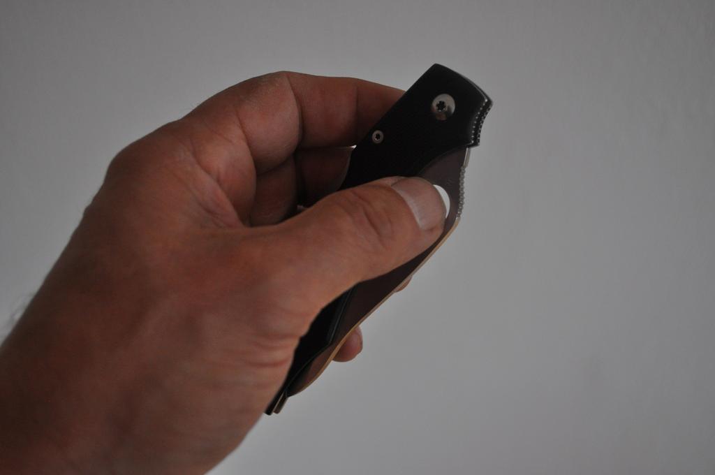

- Weg vom Körper, Faustgriff: Stell ich mich zu doof an? Übersehe ich irgendeine designtechnische Finesse?
Der Griff ist durch die geschwungene Mulde so gestaltet, dass meine Hand beim Faustgriff weit nach hinten rutscht. Einmal in Bild festgehalten:
Abstand Finger zu Beginn vom scharfen Teil der Klinge sind ca 4cm! Das ist ein viel zu großer Hebel, um es noch kompfortabel nennen zu können. Zum Vergleich mal wieder mein Kershaw, da sind es deutlich unter 2cm. Sind meine Hände zu groß mit ca 9.5 Handschuhgröße? Ich bin gespannt, was meine Mittester zu berichten wissen werden.
Beim Thema Schneidhebel angekommen, und weil ich gerade beim Meckern bin: Die Riesenschleifkerbe. Ist das ein Choil?
Mein Finger passt da auf jeden Fall nicht rein, ohne dass ich mich schneide. Also alleine dem Designkonzept geschuldet? Mein erster Gedanke war, dass die Verschlusssicherung so viel Platz einnimmt und im geschlossenem Zustand die Klinge sonst aufschlagen würde. Aber das kann eigentlich nicht sein, so wie ich das sehe, wäre da noch genug Gestaltungsspielraum. Oder?

Besonders gefiel mir die Möglichkeit, dank Deiner Bilder, mal die Lagerung von einer Seite sehen zu können.

Hallo Christoph
nicht die Schiebesicherung ist aus weichem Metall, sondern der Bolzen. Auf Bild 4-5 kann man trotz der Bildqualität erkennen, dass da Macken sind, ohne dass das Messer rangenommen wurden.
Auch ist hier nicht ein Detentball im Spiel. Der Bolzen übernimmt den Anfangswiderstand sowie eine gute Verriegelung im geöffneten Zustand. Dieses Schiebeding ist dann nochmal zusätzlich da. Und, wie erwähnt, der Anfangswiderstand ist ausreichend, auch ohne Verriegelung.

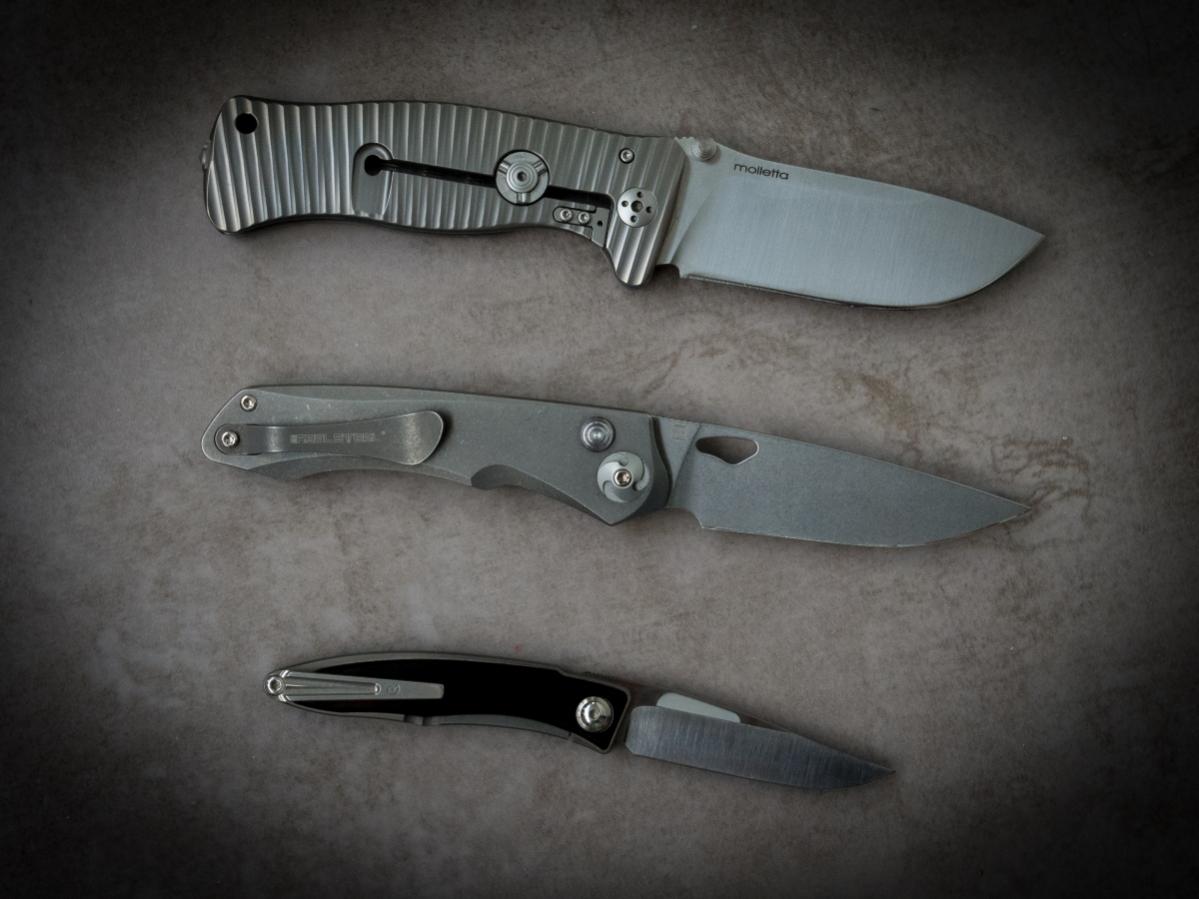

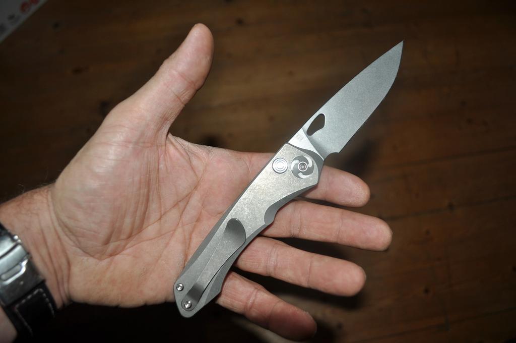

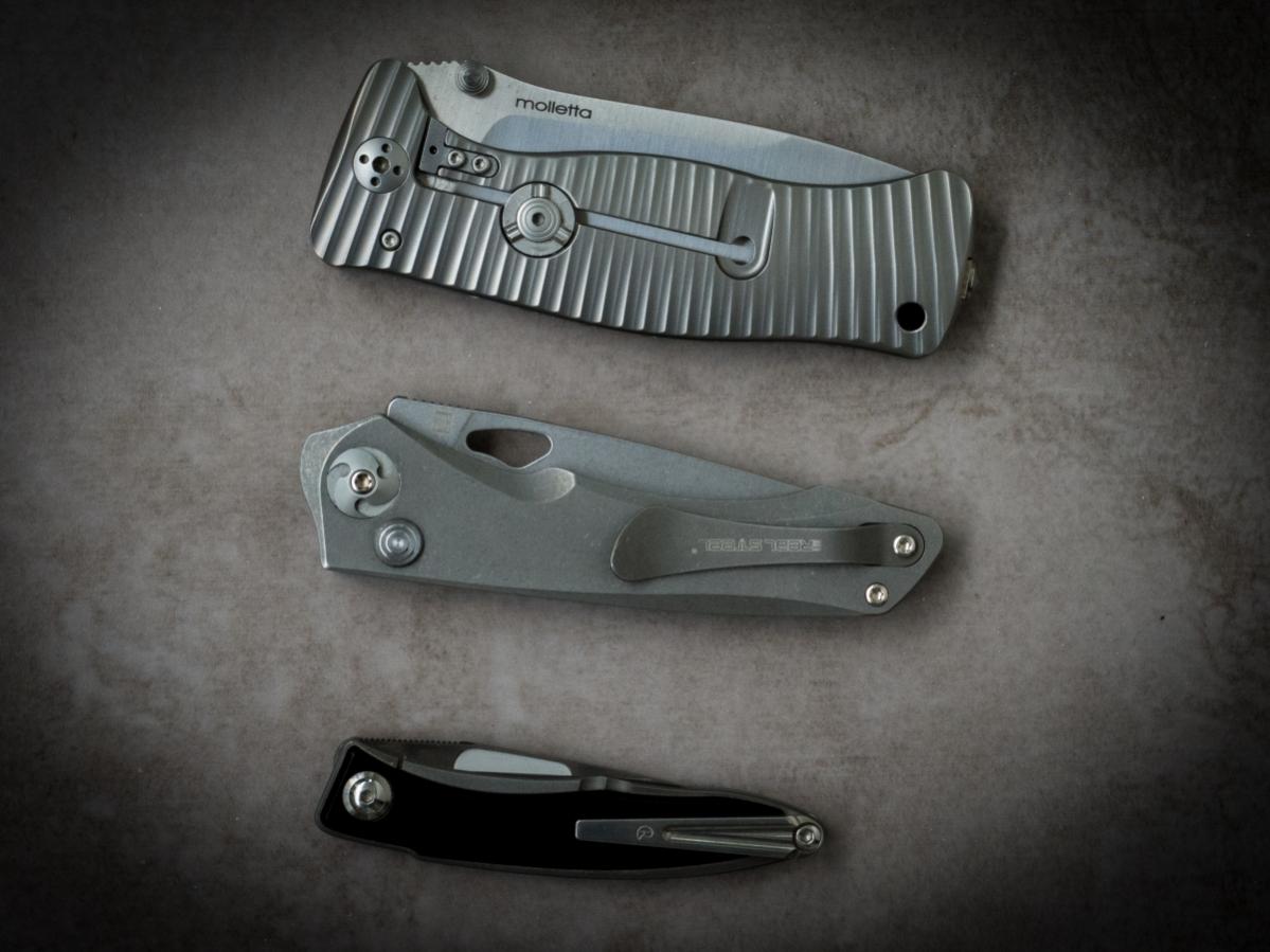

Das Griffin kommt sehr schlank daher, ein Messer mittlerer Größe, eigentlich die perfekte EDC-Größe, allerdings mit eher kleiner Klinge.

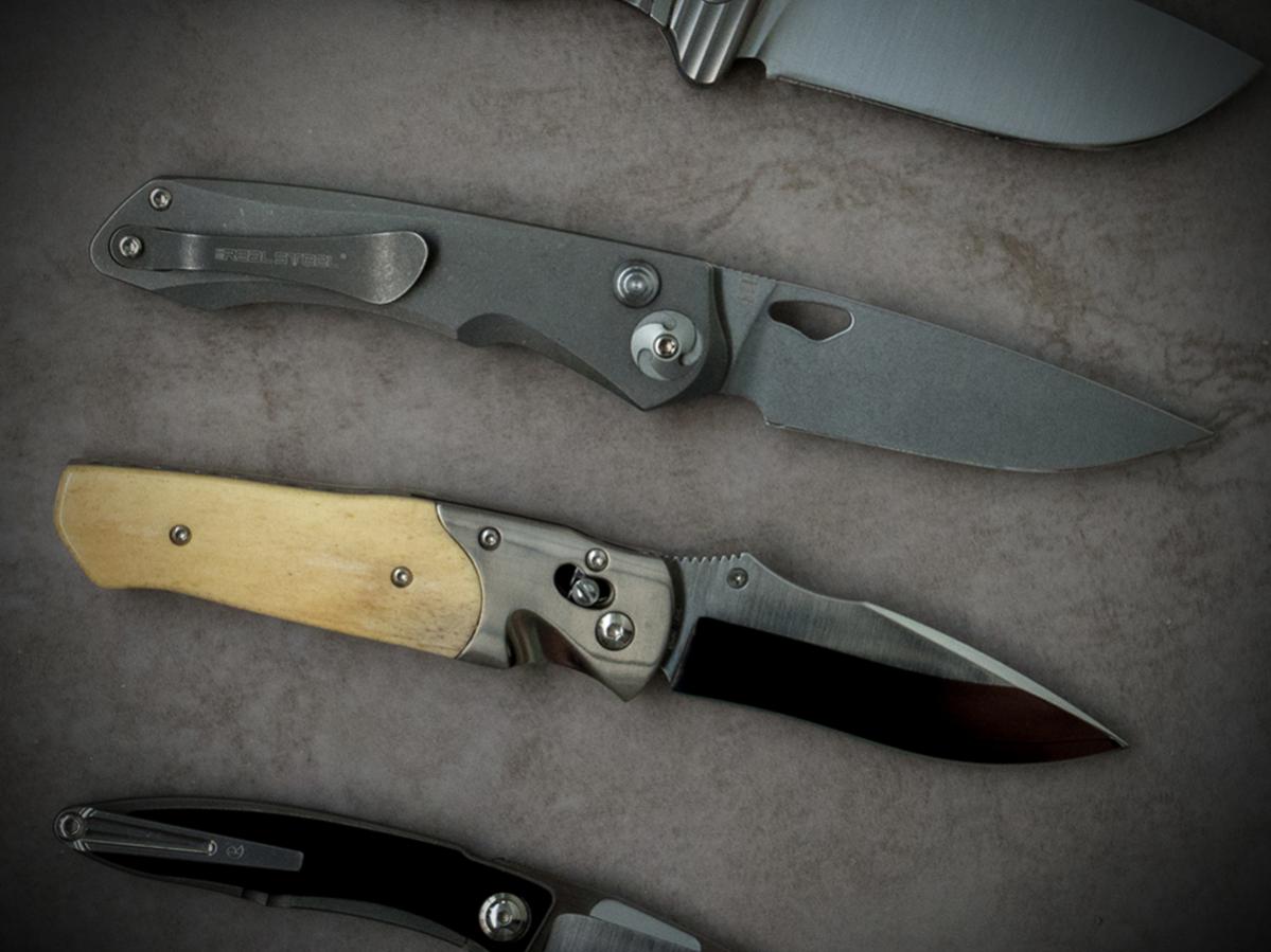

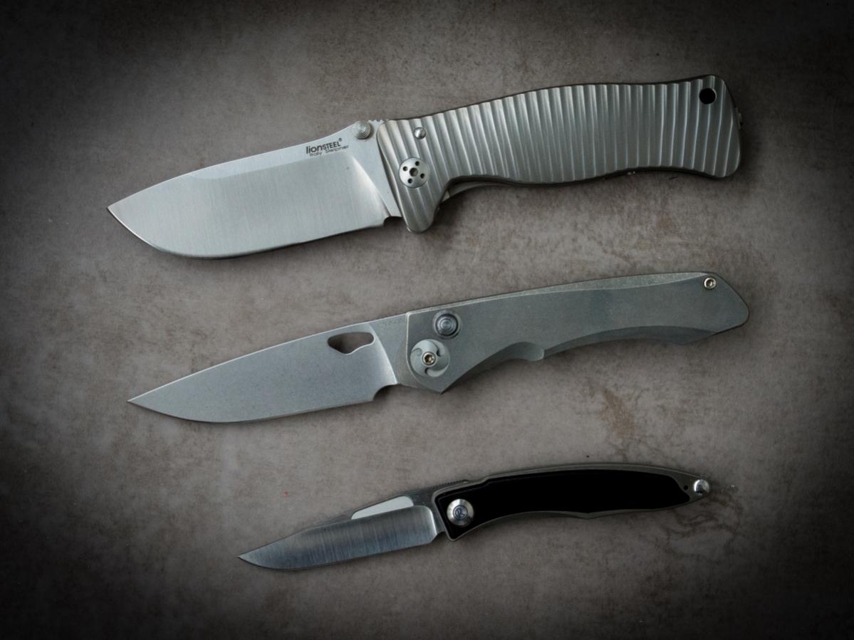

Meine Hand zum Größenvergleich :
Ein "richtiges" Messer zum Vergleich :teuflisch ( PF Alpha 2 )

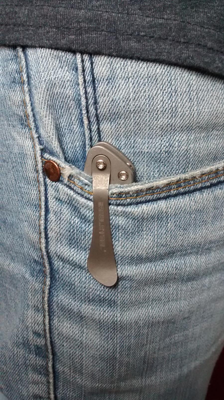

Wer allerdings als Linkshänder den Clip gerne auf der "richtigen" Seite tragen möchte, wird enttäuscht - er lässt sich nicht umsetzen.
Mir persönlich ist das egal - ich trage keine Clips, meine EDC´s werden lose in der Hosentasche getragen.

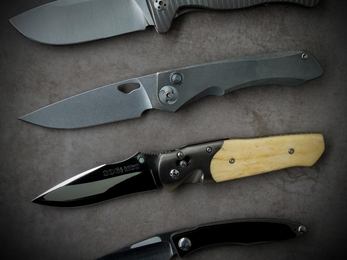

Das Stonewashedfinish von Titangriffschalen und Klinge ist sehr schön, eher fein strukturiert. Insgesamt ist die Verarbeitung sehr sauber. Das Klingenspiel ist etwas zu großzügig, das mag aber daran liegen, dass Alex das Messer zerlegt hatte. Für meinen Geschmack wäre ein etwas strammerer Klingengang besser, aber ich habe darauf verzichtet, das nach zu ziehen.
Vom Design gefällt mir das Messer sehr gut, die Haptik ist ebenfalls sehr angenehm - Titan sei Dank !

Alex hat Recht - so richtig will das Ding nicht in der Hand liegen, ABER : ein derart schlankes, filigranes Messer würde ich eh niemals wie einen Schüppenstiel in die Hand nehmen - für die groberen Schneidaufgaben ist das Griffin ohnehin zu zierlich. Ein kompromissloser Arbeiter sieht anders aus .....
Wenn man es locker führt - beispielsweise um Wurst, Käse, Obst oder ähnliches zu schneiden, dann weiß die Handlage durchaus zu gefallen. Das die Hand dabei zwingend relativ weit nach hinten rutscht, fühlt sich sogar irgendwie richtig an.
Die Daumenrampe - wenn man die dezente Riffelung denn so nennen kann - sitzt für mich zu weit hinten, ist aber eigentlich für solch ein Messer aus meiner Sicht auch entbehrlich.

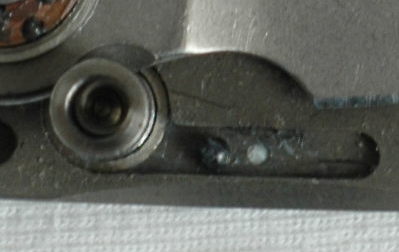

Das der Bolzen des Button-Lock augenscheinlich nicht gehärtet ist und jetzt schon aussieht wie die Schlagfläche eines alten Meißels sieht man auf den Bildern von alxh.
Ich habe aber auch noch eins gemacht:
attachment.php
Nun ja.... der Anschlagpin für die Klinge ist leider auch nicht gehärtet..... er ist noch nicht einmal ein Pin, sondern ein Stück Draht, auf das eine ungehärtete Hülse geschoben ist. Kommende Tester mögen das Messer doch mal ein bißchen schütteln, - das was da klappert ist diese Hülse, die fröhlich auf dem "Stäbchen" hin- und herrutscht.
Die Klinge hat auch schon die ersten Spuren in diese Hülse gegraben. Das kann man auf meinem Bild eventuell erkennen. Der senkrechte "Strich" auf der Hülse ist kein Schmutz, - das ist ein feiner Abdruck der Klinge.

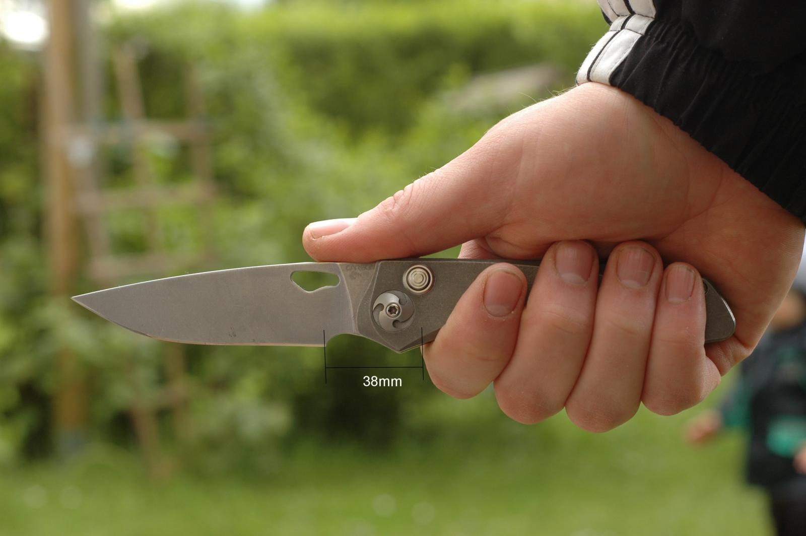

Für meine Pranken(Handschuhgröße 11/12) ist das Ding gefährlich. Packe ich das Messer mit Kraft an, schneidet sich die Choil(ist es denn nun einer?)-Kante schön in mein Zeigefinger, wieder aua.
Der Clip…. Hätte ich ein kotzendes Smiley gefunden, es würde meine Meinung zu dem Ding beschreiben.
Es sieht aus als hätte man ein Schnabeltier (was hat sich die Evolution dabei gedacht?) mit einem Hammer erschlagen und dann ans Griffin geflanscht.
Nicht ganz so hässlich finde ich übrigens die Achsschrauben. Aber warum müssen die so weit rausstehen?
Ich finde das Griffin *eigentlich* gut, aber es gibt einfach Details die nerven, die mich dazu bringen das Teil nicht haben zu wollen.

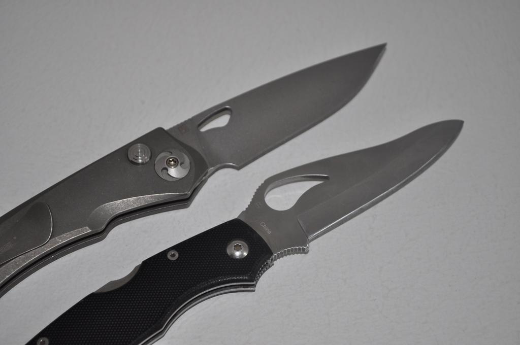

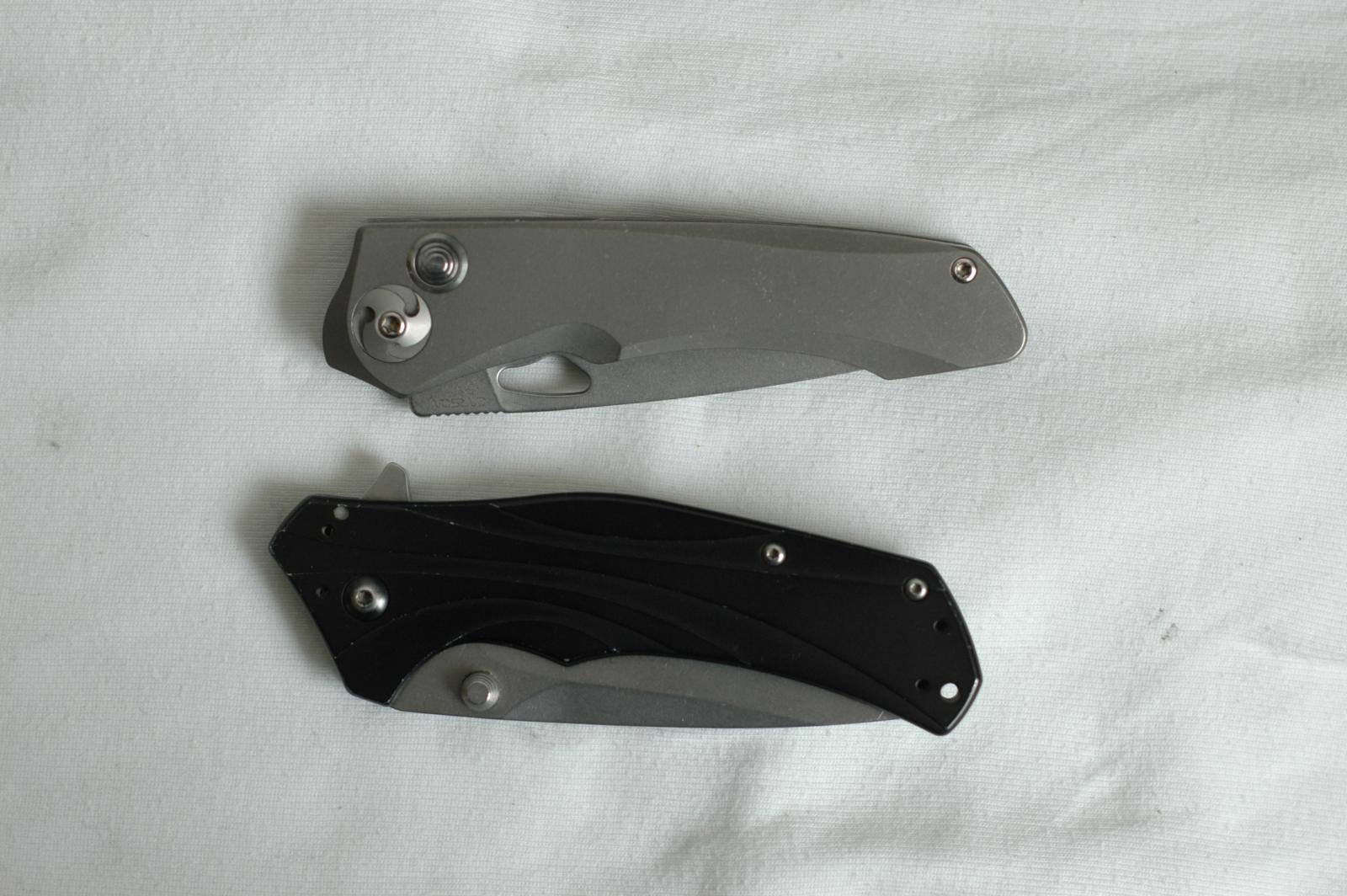

Und weil ich ja immer Vergleichsbilder so doll finde, hier noch eins(leider nicht ganz so gut geworden):
von oben nach unten:
Müller Linerlock
Real Steel Griffin
Benchmade 710
Zero Tolerance 0566
Pohl Force Mike Two
Fabs

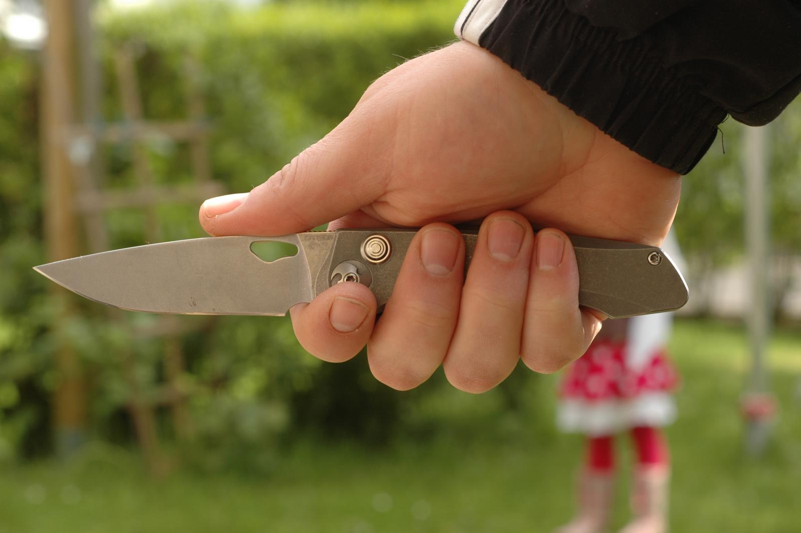

Arbeiten mit dem Griffin dagegen war super, man beachte die Bilder, da war es grade 20 Minuten in meiner Hosentasche und ich musste aus Versehen grillen, vorher, mittendrin, danach… :glgl: :glgl:

Eine Zusatzsicherung, wie sie das Griffin in Form des Schiebers im Griffrücken bietet, ist nicht nur ein nettes Gimmick. Im Falle eines hervorstehenden Button-Locks, der sehr leichtgängig zu bedienen ist, ist die Sicherung auch notwendig, damit die Klinge nicht ungewollt in der Hosentasche aufgeht.
Vorweg: Dieser Zweck wird von der Sicherung leidlich erfüllt. Leidgeprüft durch mehrere BökerPlus-AK74-Springer, bei denen ein ähnlicher (Plastik-)Schieber verbaut war (soviel übrigens zur Innovationsleistung von Real Steel ;) ), war ich da recht skeptisch. Der Griffin-Schieber bleibt zumindest da, wo man ihn hingeschoben hat.
Allerdings bin ich der Meinung, dass eine Sicherung im aktivierten Zustand ein Öffnen der eingeklappten bzw. ein Schließen der ausgeklappten Klinge verhindern sollte. Und genau das tut sie hier nicht.
Erwähnt wurde ja schon, dass die ein- wie ausgeklappte Klinge sich gegen die Sicherung etwas bewegen lässt. Tatsächlich kann man die Klinge ohne übermäßigen Kraftaufwand weiter bis in die geöffnete Endstellung bewegen. Ausgeklappt und gesichert ist es umgekehrt ebenfalls kein Problem, die Arretierung zu lösen und die Klinge trotz aktiver Sicherung vollständig einzuklappen.
Ein Video zur Veranschaulichung, das auch zeigt, dass diese Vermutungen
... Zusätzlich gibt es noch einen Schieberegler, der die Klinge in geöffnetem und auch in geschlossenem Zustand sichert. Den zu überwinden würde auf jeden Fall eher die Zerstörung des Messer nach sich ziehen, als dass der Riegel nachgibt. ...
... O.K. ----- die Sicherung verhindert zuverlässig das Einklappen, - aber warum muss die Klinge dabei derart viel Spiel haben. ...
nicht stimmen ;) :
https://www.youtube.com/watch?v=dW0uRPmp5us&list=UUBU9Fc6r8-nbdZenxX49GDQ
Jetzt kann man anführen: Ok, das ist nicht optimal, aber der Hauptzweck, die Klinge nicht unbeabsichtigt öffnen zu lassen, ist schließlich erfüllt.
Um Meinungen dazu zu hören, habe ich die Gelegenheit genutzt und das Messer in meiner Testwoche zum Rheinland-Stammtisch mitgenommen. Dort hatten ca. zehn Leute das Messer in den Händen. Für Design, Material, Verarbeitung, Handlage gab es überwiegend positive Urteile. Beim beschriebenen "Sicherheitsproblem" gingen die Reaktionen dann auseinander und reichten von "ist doch völlig egal" über " ok, für den Preis müssen sie das noch in den Griff kriegen, aber sonst ist´s doch super" bis zu Augenverdrehen und Kopfschütteln.
Das fand ich schon interessant, denn ich denke: Das geht gar nicht. Ob das hier nun ein konstruktives Problem ist oder an schlechtem Material liegt, sei dahingestellt. Eine Sicherung hat zu sichern.
chamenos hat ein hartes Urteil begründet gefällt. Festhalten möchte ich schon, dass der Lock die Klinge ausgeklappt spielfrei arretiert, die Klinge schön dünn und spitz ausgeschliffen ist, wunderbar leicht läuft und gut zu bedienen ist. Der Titangriff ist schön gefertigt und liegt angenehm in der Hand.
Zusammen mit den sonstigen erwähnten Details und Mängeln (offenbar weiches Material am Lock, Anschlagpin, rundgelutschte Kanten) wird der Gesamteindruck durch die "Sicherung" aber doch erheblich getrübt und das Preis-Leistungs-Verhältnis in ein anderes Licht gerückt. Aber auch unabhängig vom Preis denke ich nicht, dass das getestete Messer in dieser Form auch nur annähernd eine Alternative zu etablierten Modellen ist.

Ich kann auch die Griff-/Halteproblematik anderer Forumiten nur begrenzt nachvollziehen. Ich selbst habe zwar relativ kleine Hände (Handschuhgröße 8-8.5) , aber für mich liegt es, gleich, wie ich es halte oder führe, immer recht optimal und ausgewogen in der Hand!
Damit man sich eine bessere Vorstellung der Größe machen kann, hier das GRIFFIN (große Ausführung) mit einem sicher bekannten Lionsteel SR-1 und einem Chris Reeve Mnandi zum Vergleich.
Die Größe entspricht recht genau der eines SOG Arcitechs (hier mit GiraffenknochenScales)
Hat eine angenehme Gewichtsverteilung und sehr griffreundlich gesandstrahltes Titan mit genauso gebrochenen Kanten! Mit einem leichtem Schwung aus dem Handgelenk läßt es sich, bei gedrücktem Entriegelungsknopf, Dank gekapselter Kugellagerung, leicht herausflippern/-schleudern.
Aber auch das Öffnen per kleiner Daumenöffnung, geht mit rechter sowie linker Hand völlig problemlos! Vorausgesetzt man hat den zusätzlichen Sicherungsschieber vorher geöffnet…. Ist dieser dann wieder arrettiert, hält er die Klinge in geöffnetem Zustand nahezu spielfrei in Position. Das ab und an auftretende, ganz leichte vertikale Spiel, ist vielleicht dem mehrfachen Zerlegen und/oder dem schon mehrfach erwähnten, leider nicht ganz optimalen Anschlagstift geschuldet. Ist leider nicht, wie man vermuten sollte, aus einem Stück Stahl gedreht und gehärtet, sondern besteht, unverständlicher Weise, aus einem Stift mit übergestülpter weicher Hülse.
Daher auch die sichtbaren Anschlagspuren!
In geschlossenem Zustand verhindert der Schieber durchaus das ungewollte Öffnen der Klinge! Hat dennoch, für meinen Geschmack, etwas zu viel Spiel (Klingenspitze kann man ca. 3-4mm heraus bewegen), daran Schneiden oder verletzen kann man sich, meiner Meinung nach, allerdings nicht wirklich! Auch den gelungenen Versuch, die Klinge trotz arrettierter Sicherung gewaltsam zu öffnen, finde ich persönlich absolut übertrieben! Ich kann mir nicht vorstellen, dass so etwas, selbst bei außergewöhnlichem Gebrauch und Einsatz, vorkommt!
Fazit: Material- und Fertigungsqualität sowohl des Anschlagstift als auch des Sicherungsschiebers bedürfen der Verbesserung!

Als das Messer nach gewonnener Verlosung abschließend bei mir eintraf, hatte die Klinge vertikales Spiel, wobei alle Schrauben augenscheinlich festsaßen.
Heute habe ich das Messer von der cliplosen Seite her zerlegt und alle Teile entnommen. Auch die Klinge, das hätte ich besser gelassen. Naja, habe alles wieder zusammenbekommen. :glgl:
Das Klingenspiel ist nun beseitigt, nach ordentlichem Anziehen der Achsschrauben wird die Klinge spielfrei verriegelt und steht geschlossen absolut mittig.
Außerdem, und deswegen schreib ich hier überhaupt nochmal, sichert die Schiebesicherung nun wesentlich besser als vorher.
Das Spiel bei geschlossener Klinge ist noch da. Darüber hinaus müsste ich jetzt bei aktivierter Sicherung schon gröbere Gewalt anwenden, um die Klinge gegen den Widerstand zu bewegen. Ich weiß nicht, inwiefern das mit dem Zusammenbau zu tun hat. Jedenfalls gibt es seitlich im Sicherungsschieber eine winzige Feder, die auf dem 6. Foto im ersten Beitrag zu erkennen ist. Hier muss man beim Zusammenbau aufpassen, dass ein kleiner Fortsatz an der Griffschale (7. Foto) genau in die Feder greift. Ich bild mir auch ein, der Schieber läuft leichtgängiger als vorher.

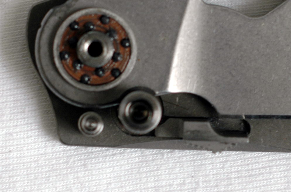

Dann fiel mir noch auf, dass der Anschlagpin zwar aus zwei Teilen besteht. Das äußere Röhrchen, dass auf den inneren Teil aufgeschoben ist, ist mit diesem allerdings fest verbunden. Der innere Teil ist auch alles andere als ein Draht, sondern hat schon vernünftige Ausmaße.
... der Anschlagpin für die Klinge ist leider auch nicht gehärtet..... er ist noch nicht einmal ein Pin, sondern ein Stück Draht, auf das eine ungehärtete Hülse geschoben ist. Kommende Tester mögen das Messer doch mal ein bißchen schütteln, - das was da klappert ist diese Hülse, die fröhlich auf dem "Stäbchen" hin- und herrutscht. ...
Was man vorher beim Schütteln gehört hat, war also wahrscheinlich nicht die Hülse, sondern das gesamte Teil, das beidseitig in den Sacklöchern der Schalen etwas Spiel hatte. Nachdem ich die Schrauben nun nochmal festgezogen habe, klappert da auch nix mehr.
