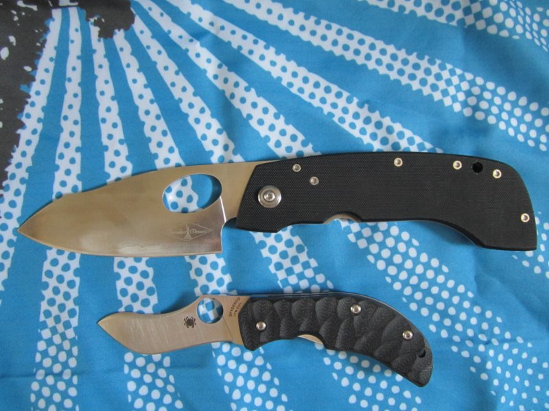

Beim Auspacken habe ich mich gewundert, wie klein das Messer ist. Hatte mit etwas größerem gerechnet. Aber dir kleinere Größe sagt mir eh mehr zu. Meine Alltagsmesser haben auch meist bis 8cm Klingenlänge.
Der umsetzbare Clip für sich ist ein Plus, die offene Tasche für die Montage stört die Optik meines Erachtens schon. Ein gutes Detail ist die glatte Fläche unter der Stelle, auf der die Wölbung des Clips aufliegt. Damit wird die Hosentasche auf Dauer deutlich geschont.
Das Messer macht auf mich einen schön robusten Eindruck. Die Liner haben Aussparungen um das Gewicht erträglich zu halten.
Die Griffstärke ist dagegen schon grenzwertig. Mehr darf es für ein Alltagsmesser bei mir nicht sein.
Der Übergang der Daumenrampe zum Klingenrücken wirkt leicht kantig und will nicht so recht zum Gesamtdesign passen.

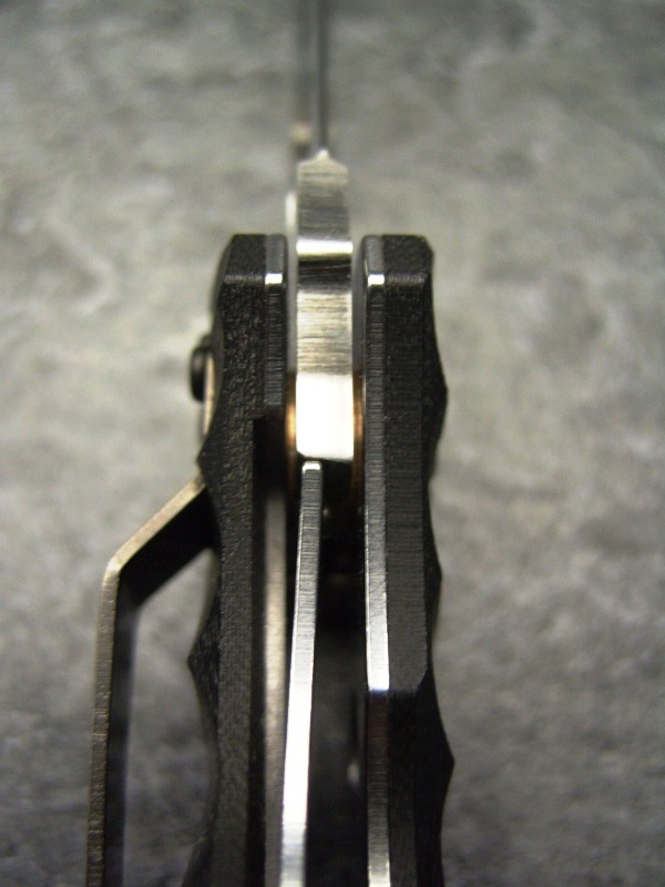

Die Washer sind ziemlich dick, dadurch ergeben sich große Zwischenräume zwischen Klinge und Platinen. Ist ja ne rein optische Sache, aber ich finde, enge Passungen wirkten halt wertiger.

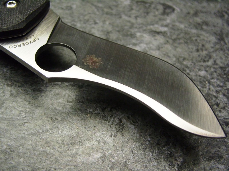

In Absprache mit Keno hab ich das Zulu gestern Abend zerlegt, gereinigt (wobei es gar nicht viel zu reinigen gab) und geölt. Jetzt läuft die Klinge gleichbleibend leicht, wie es sein soll.
Die Schärfe scheint bissig, Armhaare rasieren war aber nicht mehr drin. In Verbindung mit der leider doch recht dicken Spitze scheiterte die Klinge beim Öffnen einer Chipstüte. Nach wenigen Strichen über den Sieger-Stab + Abziehen auf der Hose fliegen die Haare. Die Klingenform verlangt dabei schon erhöhte Aufmerksamkeit, um nicht abzurutschen und die Klinge zu verkratzen.

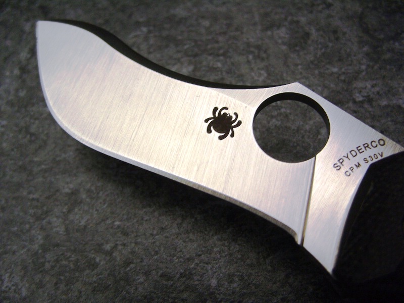

Hab noch drei Fotos angehängt. Auf dem ersten sieht man, wie das Messer in der Tasche sitzt. Den Clip habe ich letztlich nicht abgeschraubt, da er mich nicht gestört hat. Bei dickeren Hosensäumen, wie auf dem Bild, sitzt er schon sehr stramm. Die anderen beiden Fotos zeigen die Neigung beim Schneiden auf Unterlagen. Hier ergeben sich, dem Design geschuldet, halt Einschränkungen.

Nur falls sich einer Sorgen macht - ein paar Kratzer vom Schärfen sind kein Beinbruch ;)
Das die Klinge schlecht zum Chips- und Cornflakes-Tüten-öffnen geeignet ist, habe ich auch schon festgestellt. Die muss man halt aufschneiden (und dazu muss das Messer scharf sein); reinpieken und dann schneiden geht mit der Spitze schlecht.
Gruss, Keno
Klar. ;) Aber wenn ich Kratzer vermeiden kann, muss ich´s ja nicht drauf anlegen. Bei meinen eigenen Messern ärgerte ich mich auch.
Bezüglich Spitze würd ich sagen, dass der Winkel sicherlich bei ca. 70° liegt. Das ist unschön, aber eben auch alles andere als ungewöhnlich, meiner Erfahrung nach. Wäre es mein Messer, würde ich es wahrscheinlich ändern.

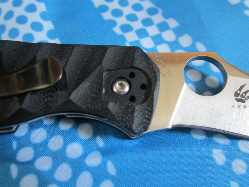

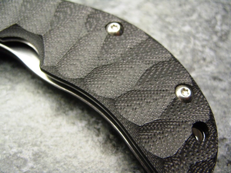

Ist mein erstes Spydie mit einem gegroovten Handle, sieht als Makro so aus:

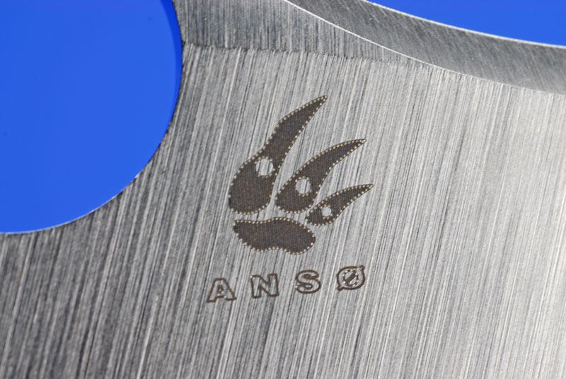

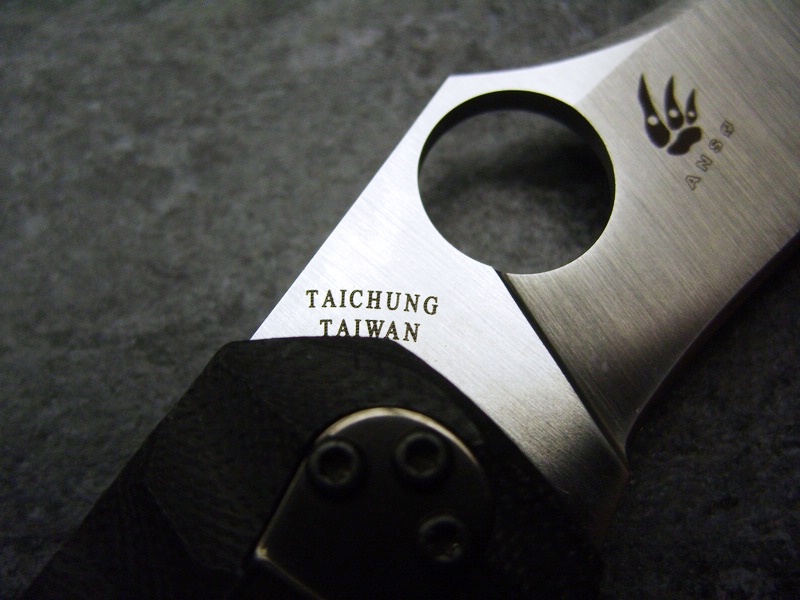

Auch das Anzo-Logo ist schön und extrem detailliert:

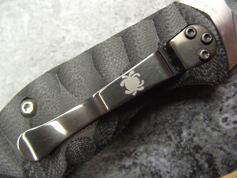

Der Clip sieht auf den ersten Blick aus wie das Standard Hourglass-Design, hat aber eine ziemlich kratzfeste Beschichtung. Farbe ist so eine Art Anthrazit, den gleichen Clip haben auch das Chokwe und das Gayle Bradley, da ist er allerdings grau. Die normalen schwarzen Clips sind ja leider sehr kratzerempfindlich, beim Zulu kann man nur im Makro Gebrauchsspuren erkennen:

Eine Sache hat mir bei dem Design gar nicht gefallen: Bedingt durch die Clipform ist der Griff nicht komplett durchgegroovt, wohl damit der Clip plan aufliegt. So kann man die Ursprungs-G10-Oberfläche noch sehen, die dazu noch unschön im Licht glänzt. Hier wäre ein Drahtclip die bessere Lösung, wie man ja beim PohlForce Alpha und Bravo sehen kann.
