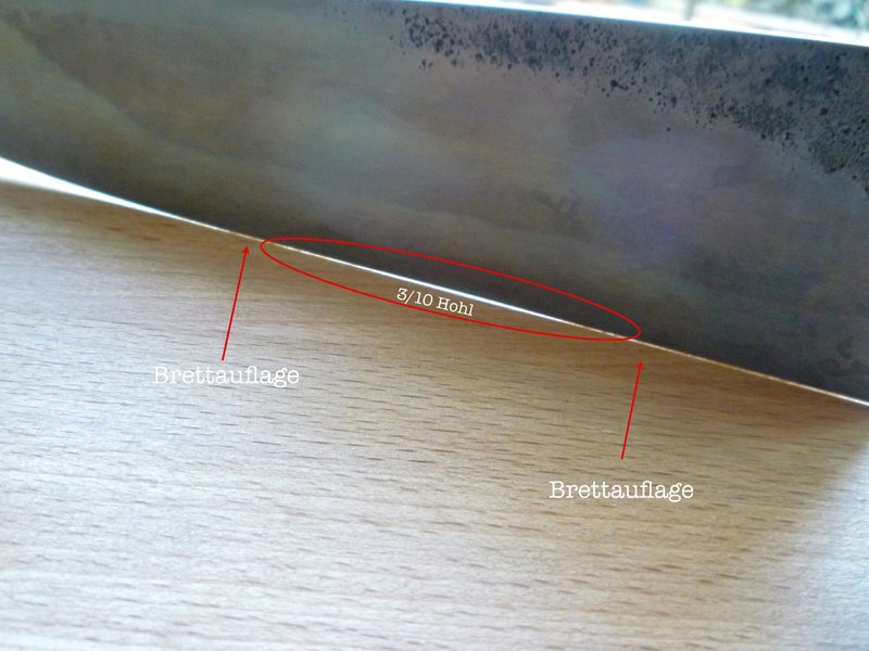

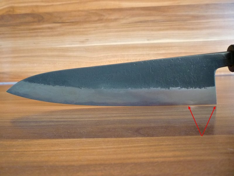

was meinst du jetzt eigentlich?
Das hier:
oder einen Overgrind:

Warum du aber bei all deinen Messern einen Overgrind hast ist mir nicht ganz klar. Einen Recurve schleift man sich gerne beim intensiven Wetzen auf Stahl oder Keramikstäben und relativ weichen Stählen an, wenn mit stellenweise zu viel Druck, bei gleichzeitig geringer Auflage der Schneide, da berühren ja nur ein paar Milimeter der Schneidenspitze den Stab und auf dieser Fläche sammelt sich der ganze Druck, was die Schneidenspitze je nach Dicke auch noch plastisch verformt. Auch das korrekte Wetzen will geübt und gelernt sein.
Ein Overgrind ist entweder ein Fehler des Herstellers/Machers, der ungewollt aus unterschiedlichen Materialstärken an der Wate resultiert, also eine oder mehrere Stellen sind dünner ausgeschliffen als sie sein sollten. Dadurch wird beim Schleifen an den dünneren Stellen mehr Material abgenommen. Ein Overgrind entsteht, also eine unebene Schneidenspitze ist die Folge, wie auf dem zweiten Bild.
Manche Klingengeometrien werden von hinten nach vorne gewollt dünner, sowohl am Klingenrücken wie auch an der Schneide. Ich hab sicher schon über 100 verschiedene Kochmesser/Gyutos mit einer Schiebelehre vermessen, dass ist vor allem bei japanischen von Hand geschliffenen Klingen nicht unüblich. Hier bedarf es ein erkennen der Geometrie und ein angepasstes Schleifen um diesen Geometrieverlauf beizubehalten.
Ich kann mir nur schwer erklären, wie du in alle deine Messer einen Overgrind nachträglich einschliffen hast.
Was du jetzt machen kannst ist, je nach Ausprägung, mit einem gröberen Stein und stumpfen Winkel die Schneide soweit zurücksetzen, bis die Schneidenspitze wieder eben am Brett aufliegt und dann muss die Schneide neu aufgebaut werden. Das Rücksetzen der Schneide hat leider zur Folge, das die Wate dicker wird, du müsstest also die Schneide nicht nur mit einer neuen Schneidfase ausstatten, sondern vorher noch die Klinge ausdünnen. Wenn du so im 3/10mm Bereich beim Rücksetzen bleibst, ist das nicht so wild, aber wir wissen ja nicht wie ausgeprägt der Overgrind ist.
