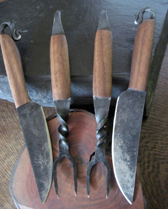

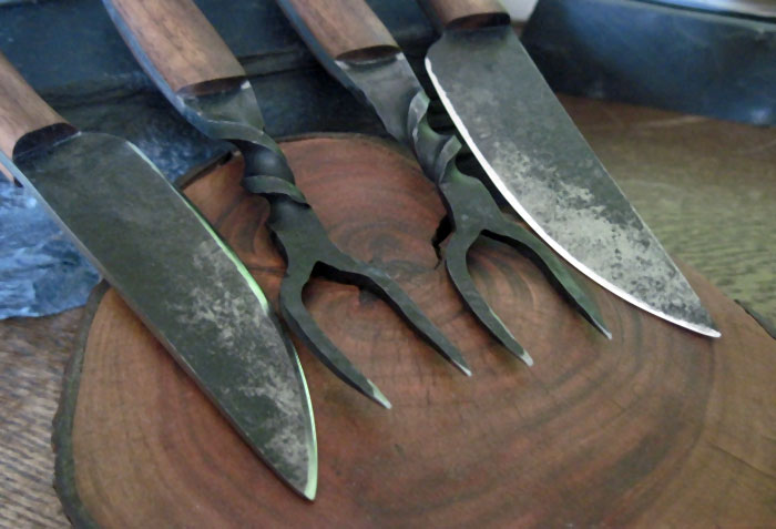

Da es ja zur Zeit das perfekte Wetter ist um ein wenig zu schmieden, hatten sich ein paar Leute aus einem Mittelalterverein gedacht, och Mensch wir bräuchten da mal noch einige Sachen vom Uwe, nich das er noch erfriert. Und das am besten bis letzte Woche.
Daher zeige ich euch mal ein paar Bestecke in rustikaler Machart. Die beiden Bestecke sind als Mittelalterbesteck gedacht und werden dahingehen auch ausgiebig Verwendung finden.
Die Messer sind aus 1.2842 und die Gabeln sind aus Baustahl.
Alles auf Endform geschmiedet. Die Griffe sind aus Wallnussholz bis 400 geschliffen und dann mit Leinöl behandelt.
Die Messer sind bewust auf Endform geschmiedet damit das Schmiederaue über die gesamte Klinge bestehen bleibt.
Die Bestecke sind ca. 20cm lang
Die Messer haben eine Klingendicke von 2,5mm am Griff und laufen auf Null aus, Klingenbreite 26mm.
Also ich glaube mal zum Essen reichts.
Viel Spaß beim Schauen und ich freue mich auf eure Kommentare.
