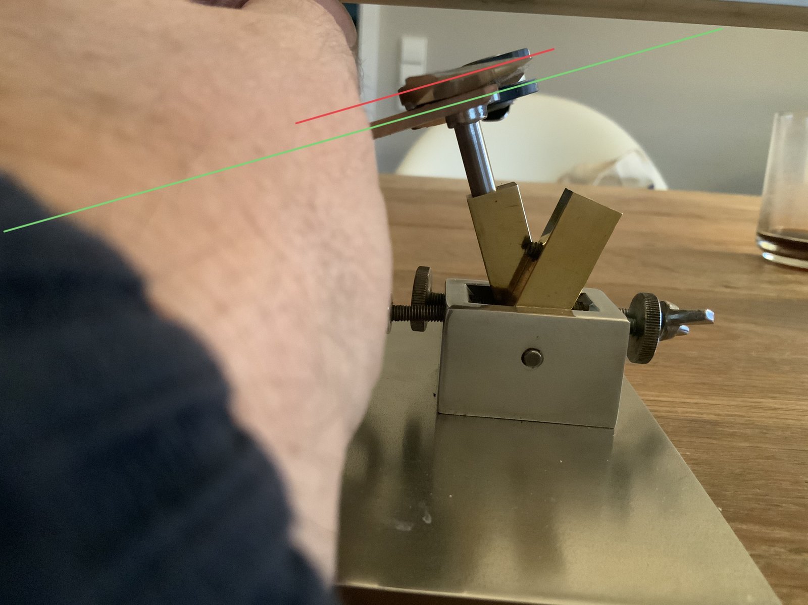

Wenn Du ein Messer klemmst oder es eine plane Fläche mit 90 Grad zum Rücken hat, kannst du den Winkel direkt einstellen. Die Linie von Mitte Messerrücken zur Fase liegt parallel zur Auflage und Messbezugsfläche. Erste Bild.
Flach geschliffene Kochmesser liegen gekippt zur Achse statt mittig auf, das musst du bei der Winkeleinstellung korrigieren. Zweites Bild.
Dies verstehe ich so, daß das messer auf die fläche gelegt wird und dann plan aufliegt, also die schneide liegt vorne frei zwecks schleifen und wenn man von der seite draufschaut ist das messer etwas schräg. oder habe ich dies falsch verstanden?

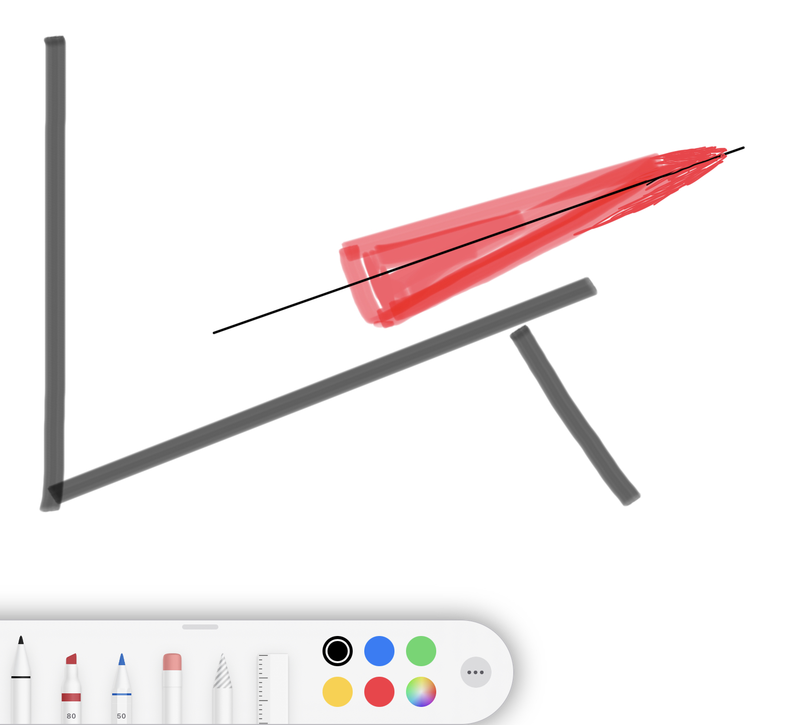

Hier mal ein Bild dazu. Der Schleifwinkel ist der Winkel wie rechts eingezeichnet, also immer zur Strich-Punkt-Linie hin (und nicht der zum Klingenspiegel). Wenn du als Bezugsebene nun aber den/die Klingenspiegel nimmst, machst du einen Fehler bei der Einstellung des Schleifwinkels.
Beispiel: dein Messer hat einen Klingenwinkel im Spiegel von 4° und der Schleifwinkel soll 15° betragen. Wenn du nun deinen Winkelmesser einfach auf dem Klingenspiegel "nullst", erhälst du am Ende einen Schleifwinkel von 17°. Und der gesamte Schneidwinkel des Messer beträgt dann nicht 30°, sondern 34°. Daher schrieb ich oben:
Und noch ganz wichtig ist, dass du den halben Eigenwinkel der Messerklinge dann vom einzustellenden Schleifwinkel subtrahierst.

Am Ende stellst Du die Bevelbox auf den Schleifarm, der mit dem Stein auf der Klinge aufliegt. Die Bevelbox hast du vorher auf der Auflagefläche genullt.
Der Wert, den die Bevelbox anzeigt stimmt dann nur, wenn die Linie Mitte Rücken zur Fase parallel zur Auflagefläche verläuft. Wenn Du das Messer flach auflegst, liegt es aber gekippt und der Winkel muss korrigiert werden..

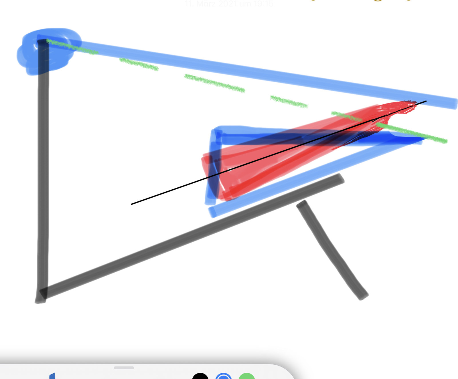

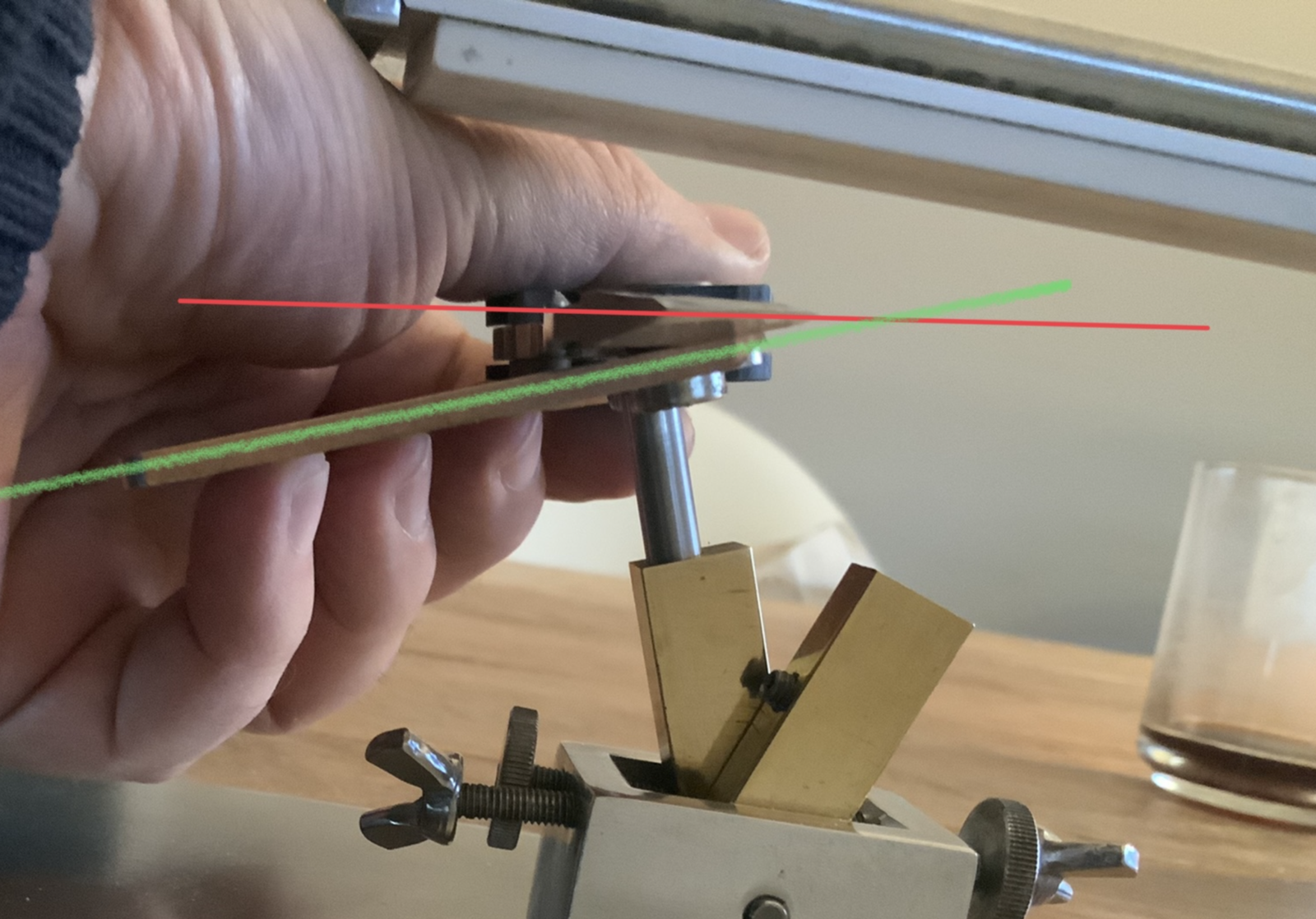

Schau mal.
Das obere Blaue ist der Schleifarm. Würde dein Messer „richtig“ liegen, gibt der Winkel von blauer Linie zur Auflagefläche den Schleifwinkel an.
Das blaue Messer liegt so, wie es tatsächlich passiert. Die Spitze liegt jetzt tiefer, weil das Messer gekippt zur Messebene liegt. Wenn Du den blauen Schleifarm zur blauen Spitze gedanklich runterziehst, erkennst du die Winkelveränderung. Gestrichelt. Diesem Unterschied muss man korrigieren, weil das Messer nicht parallel zur Messebene liegt.
