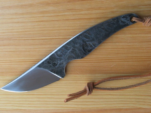

ein paar specs:

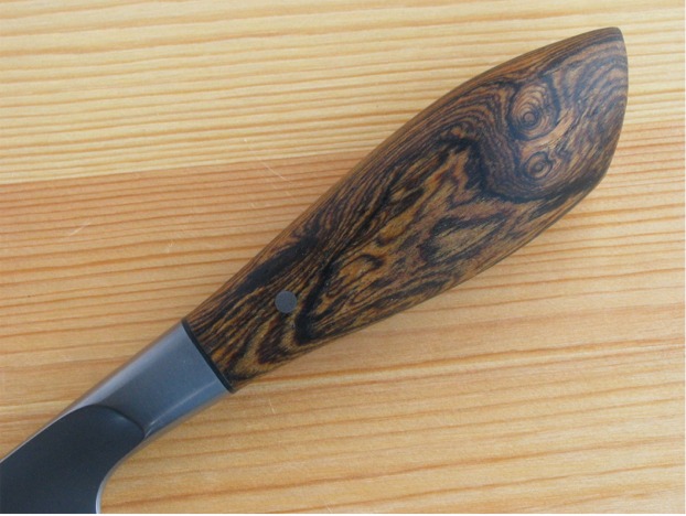

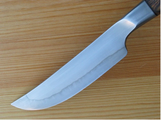

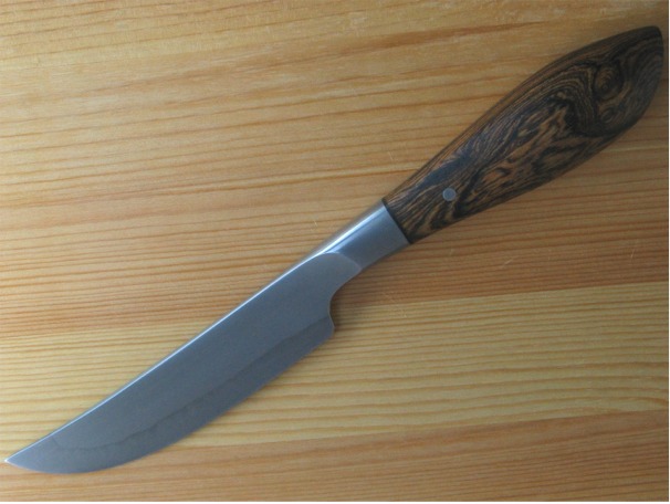

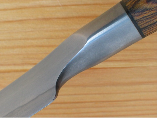

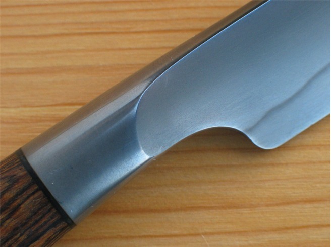

der `biedermann`-
geschmiedet aus C 105, 30 x 10 mm. gehärtet mit lehmmantel. angelassen auf ca 60 HRC
griff: bocote
länge insg. 25cm, davon schneide 12cm
dicke am klingenrücken: 4 -1mm

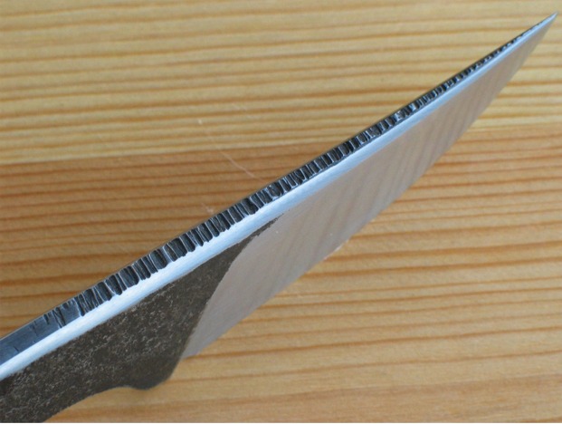

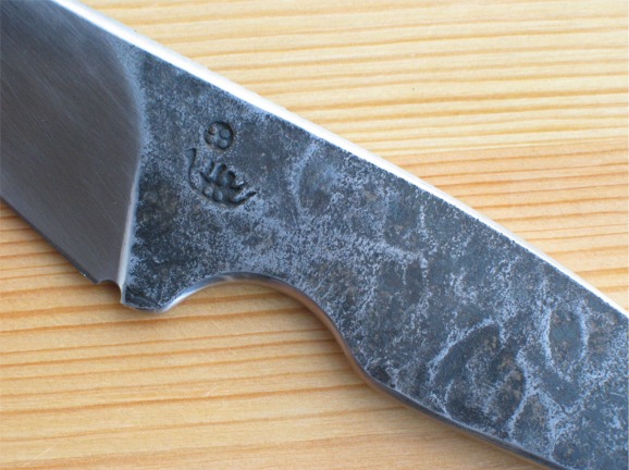

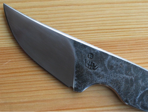

der `brandstifter`-
geschmiedet aus 2842, 20 x 10 mm ,
gehärtet und angelassen auf 59 HRC
länge insg. 18 cm, davon schneide 7 cm
griff: :ahaa: ...erst war leder geplant, dann hab` ich ihn doch `naked` gelassen. :haemisch:
dicke von 4 -1 mm am rücken

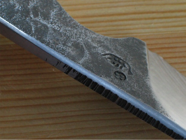

am klingenrücken KEIN mißratenes filework- ist mit dem hammer gemacht. paßt zu dem archaischen messer wohl besser.

Ein Frage hätte ich zu dem Naked-One:
Mit was für einem Hammer hast du den Rücken gemacht (sieht klasse aus). Sieht aus als wäre der Hammer sehr dünnkantig gewesen. Hammerfinne?
Kandelaber
neidmesser wie immer.
gerhard hast du klasse gemacht, und ich weiss von was ich rede ((-:
@ kandelaber,
das muster ist mit einem warmschrothammer ( dünne meiselartige finne) `reingeschlagen- geht ruck- zuck, wenn`s unregelmäßig und etwas krumm wird, macht`s auch nichts!

Hallo Gerhard,
kann mich meinen Vorrednern nur anschließen.
Die Härtelinie hast Du ja, wie´s ausschaut, schon gut im Griff.
