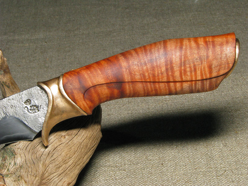

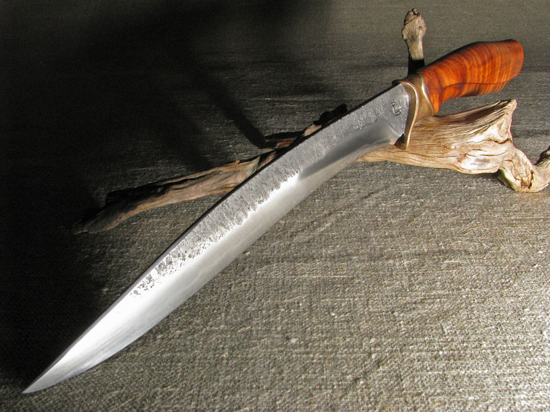

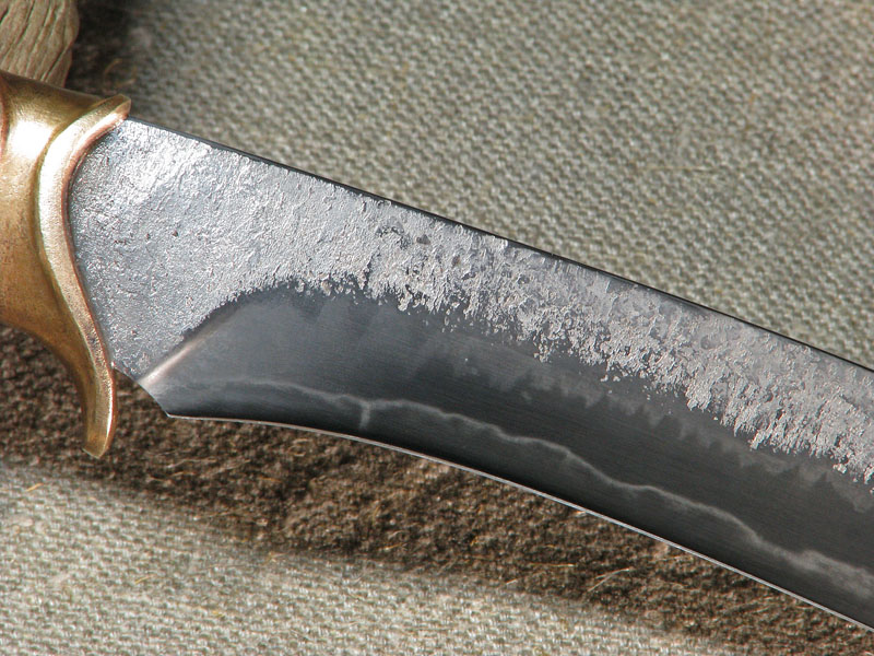

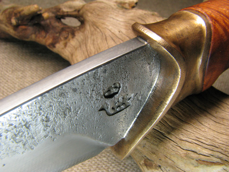

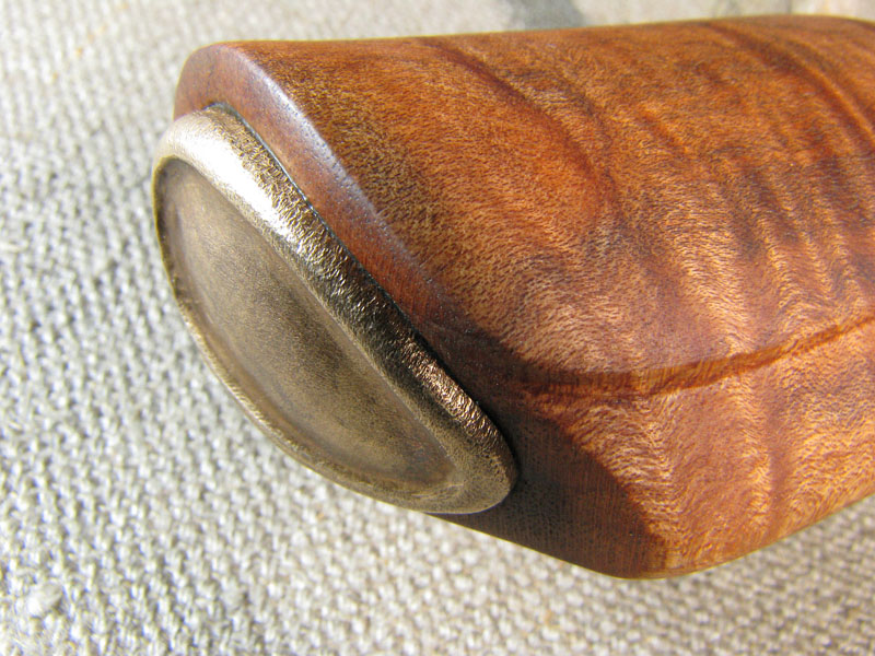

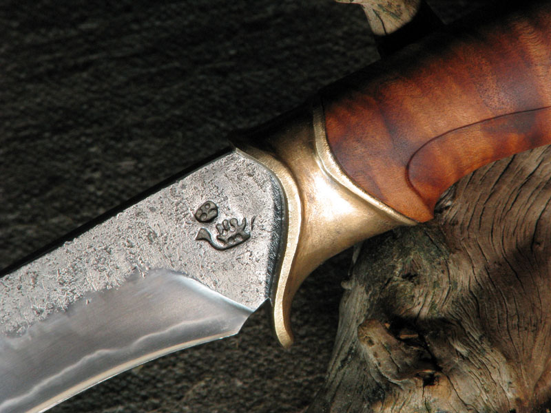

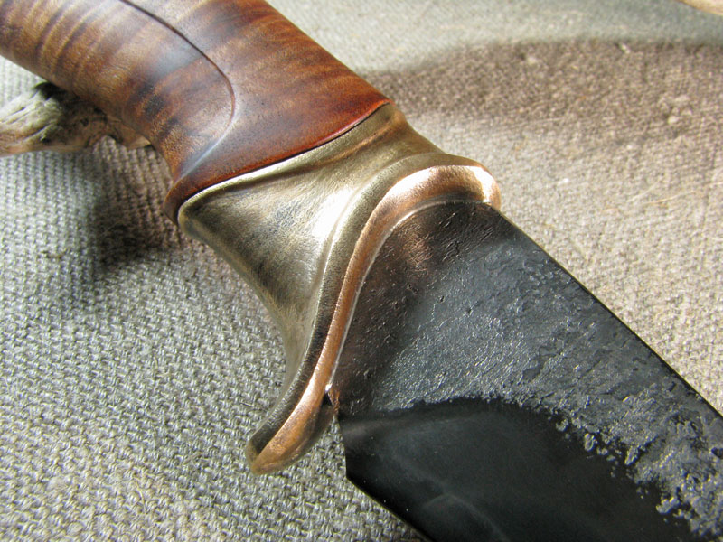

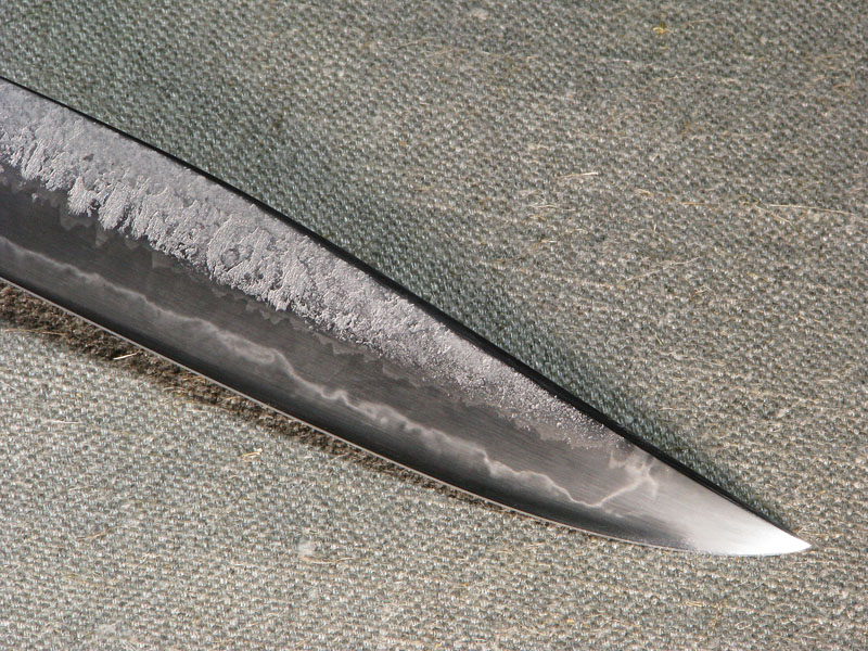

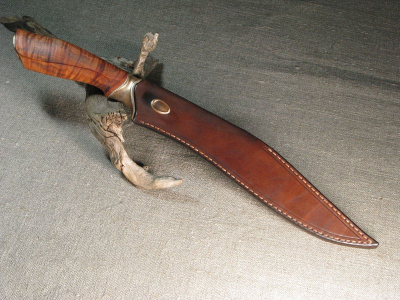

hallo zusammen,
hier mal ein fighter mit angedeuteter ´yatagan´- form.
interessant die beiden linien:
hamon und untere begrenzung der entkohlten schmiedehaut.
C105, geschmiedet
bronze, gebeizt
maserahorn
total: 38cm
klinge: 25cm
dicke: 4,5-2,0mm
danke fürs anschauen!
gerhard
