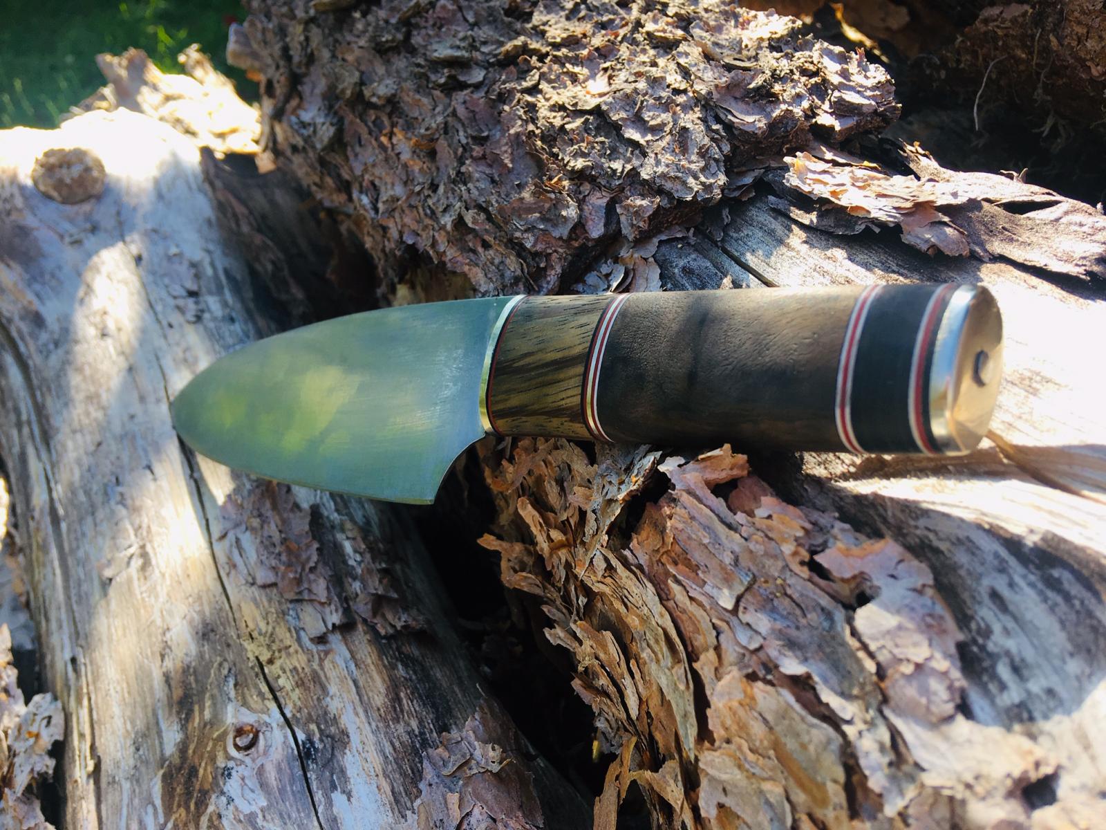

Nachdem ich nun schon viele Jahre (eher passiver) Mitleser im Forum und passionierter Messersammler bin, hat sich meine Freude am Werkeln und Basteln endlich auch mal in Richtung Messer bewegt.
Ohne große Kommentare anbei Bilder meines Erstlings- und Zweitlingswerks (beide sind annähernd zeitgleich entstanden).
Beide benötigen noch etwas Feinschliff (wobei die Klingen hier noch etwas mit Ballistol beschmiert sind), aber ich hatte einfach Lust, sie bereits jetzt einmal zu fotografieren.
Erstling: Klinge aus 80CrV2, gehärtet von Schmiedeglut, geklebter Steckerl, Griff aus Bronze, Fiber, Walnussholz und Pakkaholz.
Zweitling: Klinge ebenfalls 80CrV2, gehärtet von Schmiedeglut, durchgehender geklebter und vernieteter Erl, Griff aus Neusilber, Fiber, Zebranoholz, Walnussholz und Pakkaholz.

Hallo, sehr schöne Messer finde ich:super: Hast du die geschmiedet oder geschliffen? Gruss Wolfgang
AW: Erstlings und Zweitlingsmesser
Wau, das nenne ich mal einen sauberen Start.
Das zweite finde ich sogar noch etwas besser.
Weiter so. :super:
Das nenne ich mal einen fulminanten Start! Respekt!
Vielen Dank für die freundlichen Worte!
Ich habe die Klingen aus einem Stück Flachstahl gesägt, gefeilt und geschliffen.
Geschmiedet habe ich vor einigen Jahren in der großelterlichen Schmiede ein paar Dekosachen aus Schmiedeeisen (Kerzenständer, Türbeschläge, ...).
Das Schmieden von Stahl für Klingen inkl. eigener Wärmebehandlung wäre da aktuell wohl so einige Nummern zu schwer für mich!
Was nicht ist kann ja aber vielleicht irgendwann werden, zumal ich gerne Neues erlerne ;)

Anbei ein paar Bilder meines vierten Messers.
Ich wollte unbedingt eines in eher rustikaler Ausführung mit Hirschhorn bauen.
Klinge wiederum 80CrV2, Griff aus Abwurfstange vom Rothirsch sowie Zwinge und vernieteter Endkappe aus Kupfer.
Die Klinge ist leicht ballig geschliffen.

Messer Nr. 6: Ein Jagdmesser/Skinner.
Der Stahl war der Rest vom 80CrV2, Griff aus Messing, Rothirschhorn, Fiber und "Red Palmira"-Holz (zum Bearbeiten fast zu weich).
Die Angel geht nach dem Ricasso bis zur Endkappe fast in voller Stärke, Endkappe ist vernietet.
Die Klingenstärke liegt bei 3mm und verjüngt sich, die Klinge ist hoch ballig angeschliffen.
Messer Nr. 7: kräftiges Jagdmesser.
Die Klinge entstand aus einem Grobrohling, den mir freundlicherweise Matthias Leimküller, Messermacher aus Solingen zur Verfügung gestellt hat.
(Herr Leimküller macht erstklassig verarbeitete Messer und ist dabei recht variabel, was Gestaltung und Ausführung angeht - ich kann ihn nur wärmstens empfehlen)
Der Griff dieses Messer ist aus "Serpentwood". Das Holz sah als Block zugegeben etwas ...aufregender aus als jetzt am Messer.
Die Angel geht in fast voller Stärke (maximal 4mm) durch und ist am Messingendstück vernietet.

Aktuell arbeite ich an einem diesmal etwas größeren und robusterem Messer (nennen wir es einfach mal Bowiemesser).
Stahl 80CrV2 in 4mm Stärke, balliger Schliff, vernietete Angel. Die Klinge hat eine Länge von 18cm, insgesamt hat das Messer ca. 30cm Länge.
Auch den grob ausgesägten Rohling für dieses Messer schenkte mir freundlicherweise Herr Leimküller.
Griffmaterial: Hirschhornstück, Messing, Bocoteholz, Fiber.
Ein wenig Feinschliff fehlt noch!
Parier noch etwas bearbeitet & zusammen mit den beiden anderen (beim oberen habe ich die Endkappe nochmal ausgetauscht):
