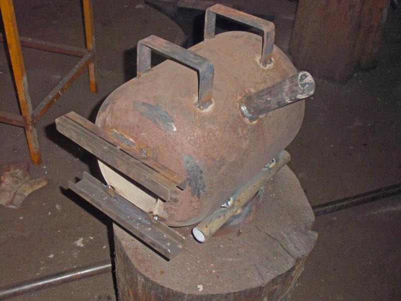

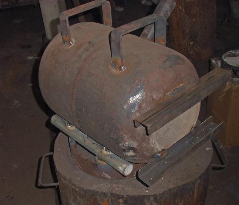

Hier sind die Aufnahme Rohre und die Schienen angeschweisst.
Schräg von vorne
Direkt von vorne
Schräg von hinten
Schräg von hinten
Morgen kommt der Probelauf bis auf Schweißtemperatur, danach wird Sie lackiert.....

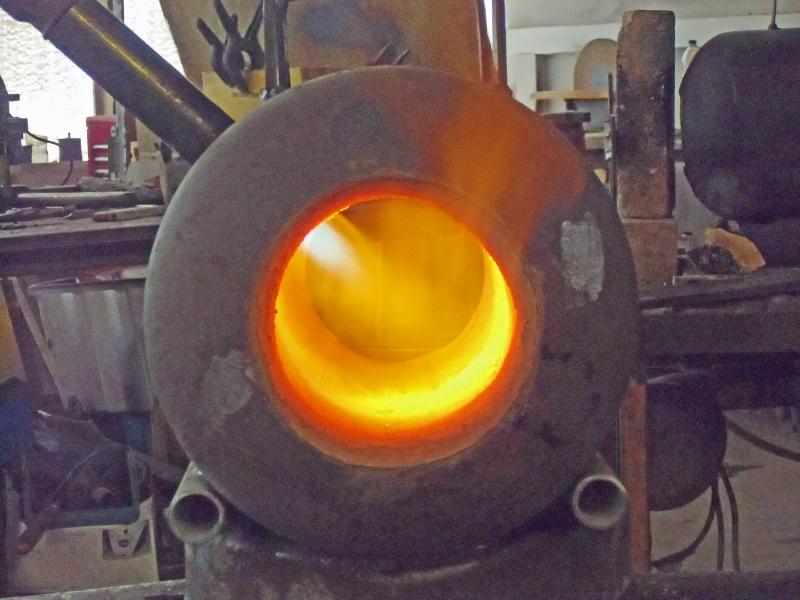

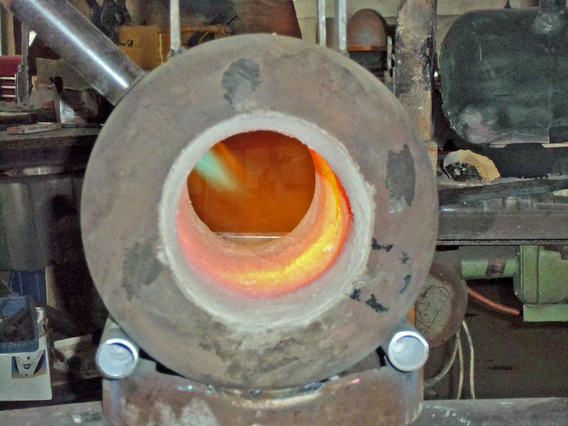

Hier einige Bilder vom Testlauf und der Fertigstellung:
Probelauf nach dem Trockenbrennen.
Der Beton kommt langsam auf Temperatur.
Der Flammkegel ist schön gleichmäßig ausgeprägt.
Die Esse glüht im mittleren Bereich schon komplett.
Der Brenner läuft nachwievor schön gleichmäßig.

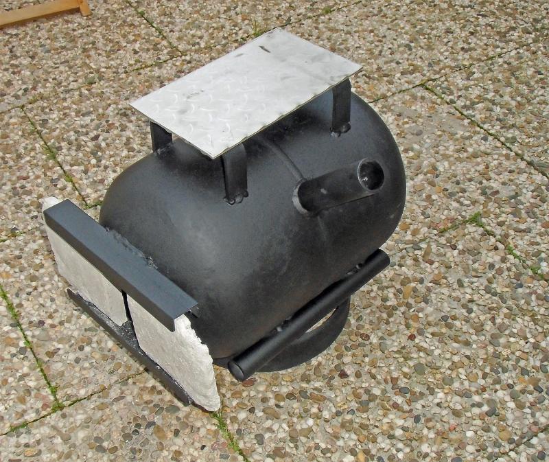

Außenansicht der lackierten Esse.
Hinten in den Schienen kann man die "Schiebetüren" erkennen.
Außenansicht von der anderen Seite.
Hier kann man die "Schiebetür" gut erkennen
Die hintere Öffnung lässt sich komplett schließen oder soweit wie es benötigt wird aufziehen um eine Klinge oder ein Damastpaket usw. durchzuschieben.
Auf die oberen graden Flächen der Griffe habe ich eine Stahlplatte gelegt.
Auf dieser können Klingen oder ähnliches angelegt werden nach dem Normalisieren z.b.
