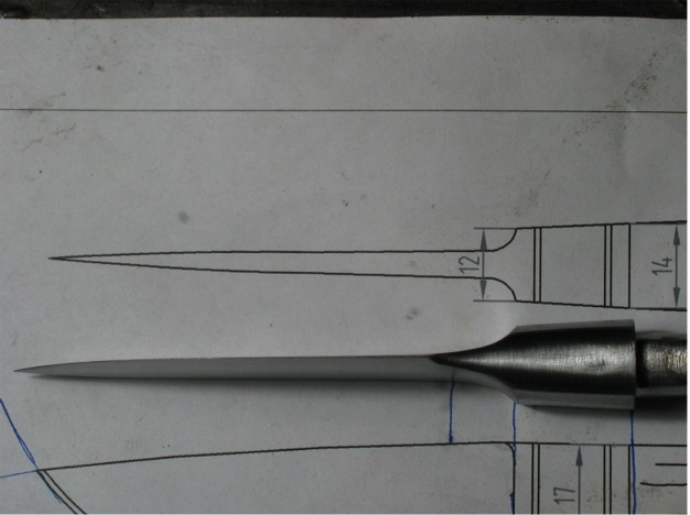

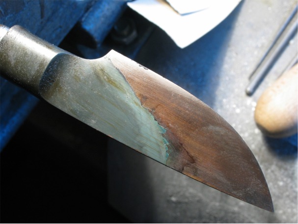

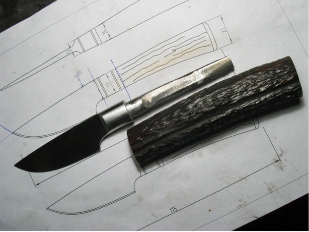

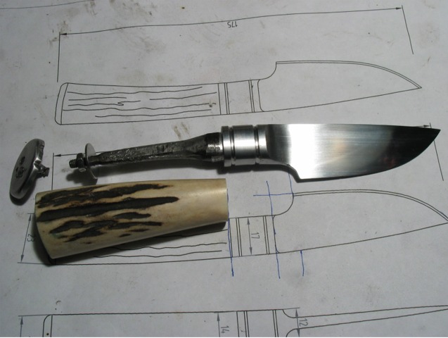

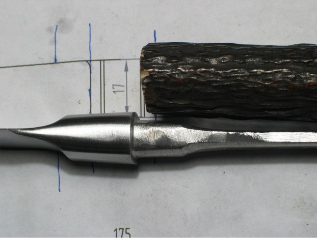

hallo zusammen,
beim bau eines halbintegrals hab` ich auf wunsch des kunden ein paar doku-aufnahmen gemacht- vielleicht interessieren sie ja jemanden...

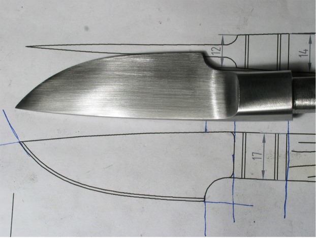

Kannst Du zu dem vierten Bild etwas sagen?
Du hast die Klinge ja sicher differentiel gehärtet, aber ist das Bild vor oder nach dem Härten entstanden? Und warum ist die Klinge nicht vollständig geschliffen?
Hast Du die Klinge nur teilweise eingetaucht oder mit Lehmmantel gehärtet?
Könntest Du davon auch mal ein Bild zeigen (falls das kein Betriebsgeheimnis ist)?
Und wie schaffst Du es, die ebene Fläche an der Stirnseite zum Griff zu fertigen?

das vierte bild ist nach dem härten entstanden,
zustand vor dem eintauchen war in etwa wie bei bild 2.
diesmal hab`ich, um so eine klare linie zu bekommen, nicht mit lehm abgedeckt, sondern teilweise eingetaucht.
bilder davon hab` ich nicht, da nur zwei hände- ;-)
müßte mal meine frau zum fotografieren bringen...
wie ich die ebene fläche zum griff hin mache?
ich hab` leider nur feilen- geht, wenn auch mühsam.

Wie kommt dann die gebogene Linie zustande? Ergibt die sich durch unterschidliche Dicke automatisch oder hast Du die Klinge beim Eintauchen auch noch zur Spitze hin gekippt?
Und das nur mit Feilen? Noch mehr Respekt! Aber einen Bandschleifer hast Du auch?

zur gebogenen linie:
für meine `ölwanne` hab` ich mir einen justierbaren zwischenboden gemacht: ein lochblech mit vier langen schrauben an den ecken.
so kann ich die eintauchtiefe justieren - auch schräg-
und genau so tief eintauchen, wie ich will.
zuerst die spitze an der etwas tiefer eingestellten seite des blechs, dann
den `eintauchwinkel` verkleinern, bis die gesamte schneidekante im öl ist.
die klingendicke ( = mehr oder weniger wärmepotential) beeinflußt auch die lage der linie.
