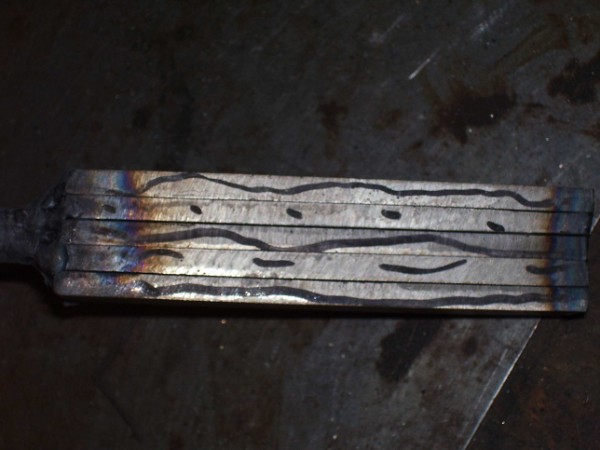

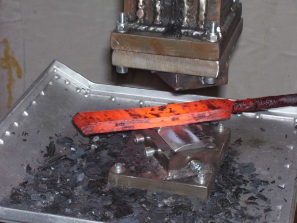

Bild1: Das zusammengeheftete Paket, an das ein Haltestab angeschweißt ist. Das Packet besteht in diesem Fall aus 2 Lagen C45 und 3Lagen 1.2842. (die Eddingstriche sind dazu da, das man die Stahllegierungen beim Übereinanderstapeln nicht verwechselt)
Das verschweißen der dieser beiden Stahlsorten ist relativ einfach, sie sind gut für Anfänger geeignet.

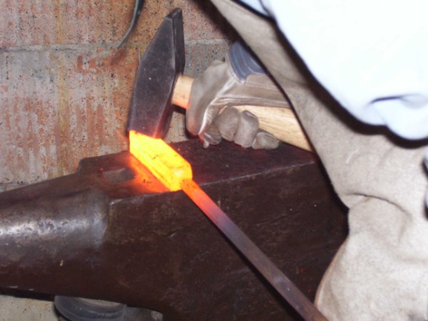

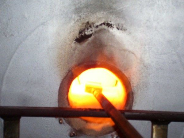

Bild2: Das Packet wurde in der Esse auf Rotglut erhitzt (Glühfarben täuschen auf den Fotos teilweise etwas bzw. erscheinen dunkler)
Jetzt wird das erwärmte Packet mit Borax bestreut.
Das Borax wird als Flussmittel verwendet. Es verhindert, dass der Stahl an der Oberfläche oxidiert, bzw reduziert vorhandene Oxide zu Eisen.
Es gibt auch noch andere Flussmittel (z.B. Sand) die aber (vor allem für Anfänger) wesentlich schlechter geeignet sind. Nur so ist eine fehlerfreie verschweißung möglich (Sonderfall Gasesse, wie Claymore und Roman bewiesen haben)

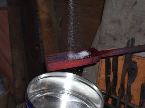

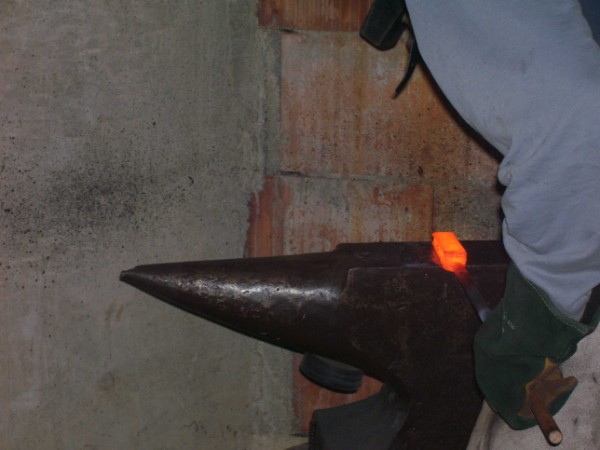

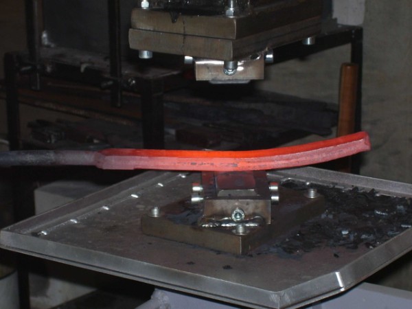

Bild3: nachdem das mit Borax bestreute Packet in der Esse auf Schweißtemperatur gebracht wurde (zu erkennen am "kochen" des Borax an der Oberfläche) wird es auf dem Amboss mit schnellen, nicht zu harten Schlägen verschweißt.
Der dabei verwendete Hammer sollte die Packetbreite am besten völlig abdecken.

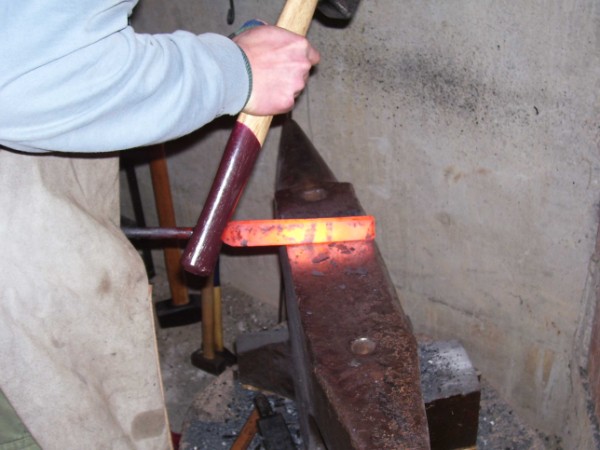

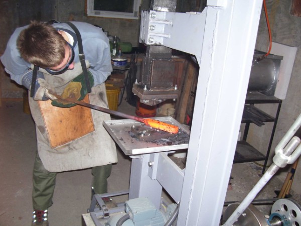

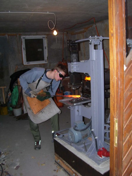

Bild4: Das verschweißte Packet wird ausgereckt (bei mir unterm Selbstbauhammer :hehe:). Hat man keinen Maschinenhammer, so reckt man mit der Hand aus, oder leiht sich einen Kumpel als Zuschläger.

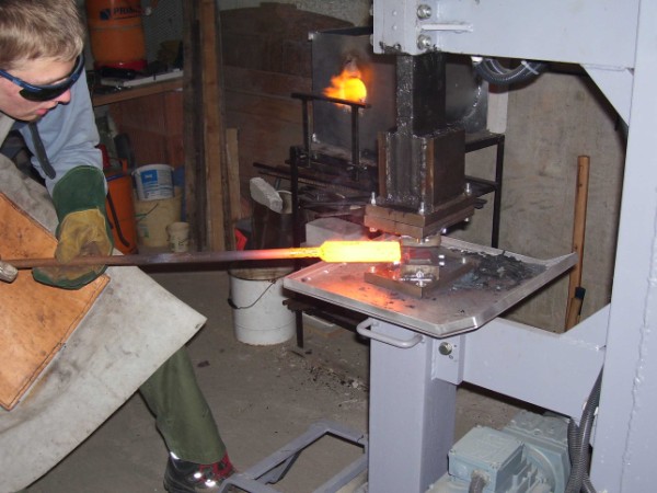

Bild5: das Packet wird weiter ausgereckt.

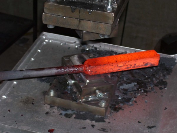

Bild6: nochmal das Packet unter dem Hammer

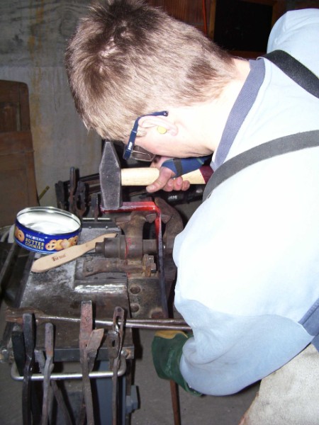

Bild9: das Packet ist jetzt etwa auf die doppelte Länge(bei der gleichen Breite) ausgereckt, im nächsten Schritt wird das Packet gefaltet.

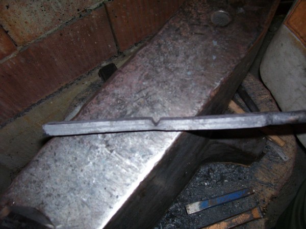

Bild10: das Packet wird mittig mit dem Meissel (man kann natürlich auch einen Schrothammer nehmen, aber das ist alleine schwer, inzwischen hab ich mir eine Vorrichtung für den Federhammer gebaut) eingekerbt, es wird aber nicht ganz durch gemeisselt, sonder man meisselt bis ca. 2-3mm (abhängig von der Packetgröße) vor Ende.
Bild11: das eingekerbte Packet

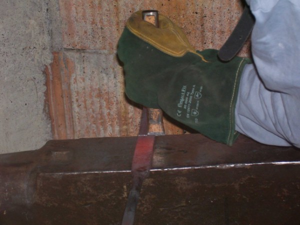

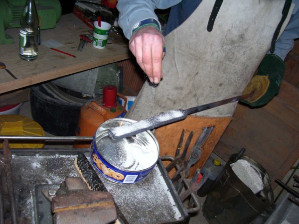

Bild12: das Packet wird wieder mit Borax bestreut, und aufgeheizt.

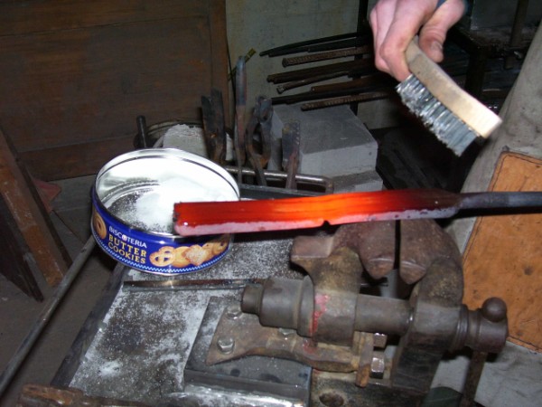

Bild13: Das Packet wird nach dem aufheizen mit der Stahlbürste abgerieben, damit etwaige Verunreinigungen auf den Schweißflächen beseitigt werden. (für Anfänger zu empfehlen, Profis lassen teilweise den Schritt weg)

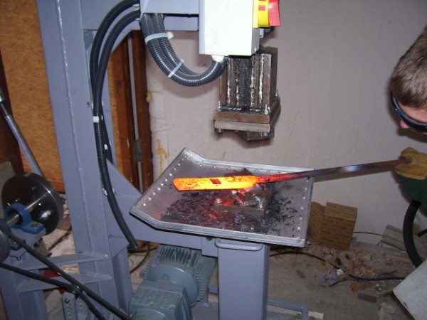

Bild17: der Damast wurde wieder verschweißt. nun hat das Packet die doppelte Lagenzahl, und man beginnt wieder von vorne, bis man die gewünschte Lagenzahl erreicht hat. Auf dem Bild wird der Damast wieder ausgereckt.
Bild18: und nochmal ausrecken.
