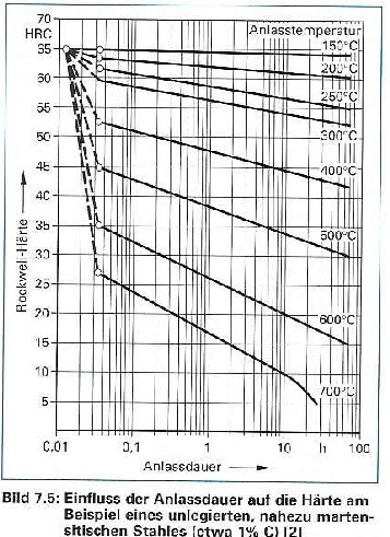

Nach dem Härten schleife ich die Klingen ja auch. Die Schneide und die Spitze sind da gefährdet. Da die eventuell auftretenden Überhitzungen nur im Mikrobereich stattfinden, gehe ich davon aus, das spätestens nach dem zweiten Schärfen auf den Banksteinen, dieser Bereich abgetragen ist. Wäre aber eine Untersuchung wert.
Gruß Hans-Peter
Also, wenn man weiß, worauf es ankommt, kann man auf dem Bandschleifer durchaus arbeiten. Man muß nur rechtzeitig kühlen.
Lokal können durchaus höhere Temperaturen auftreten, und blöderweise reichen kurze Haltezeiten, um negative Effekte zu erzeugen. Man muß schon kühlen. Zur Erläuterung gibts ein Bild, das ich auch in meinem Vortrag in Karlsruhe beim Treffen bei Jürgen Schanz gezeigt habe. Es stammt aus dem sehr empfehlenswerten Buch "Wärmebehandlung der Stähle" von V. Läpple. Es zeigt am Beispiel eines 1%-C-Stahls, dass bereits 90 Sekunden bei hohen Temperaturen einen drastischen Härteabfall bewirken können. Die Frage ist, welche Temperaturen treten in der Schneide auf, wie schnell wird die Wärme wieder abgeführt etc.
Wenn man davon ausgeht, dass lokal durchaus 600°C drin sind, und man nicht vorsichtig ist, dann "hat man den Salat".
Das mit dem frischen Band ist natürlich gut. Erzeugt weniger Hitze.
Diese Untersuchung, hpkb, die wäre wirklich interessant. Mal sehen, ob ich im Zuge meiner geplanten Untersuchungen die TH Aachen überzeugen kann, dass das interessant ist....
Dein Hinweis, dass die betroffenen Stellen mit dem Bankstein eh "erledigt" werden, ist mal zu beachten.
Das labortechnisch zu untersuchen ist nicht einfach, aber eine FEM-Berechnung wäre da interessant.
Ich erinnere mich an einen Artikel von Inoue aus Japan, der die Härterei der japanischen Schwerter mit solchen Finite-Element-Berechnungen untersucht hat, leider ist der link zu der Seite nicht mehr funktionabel.
