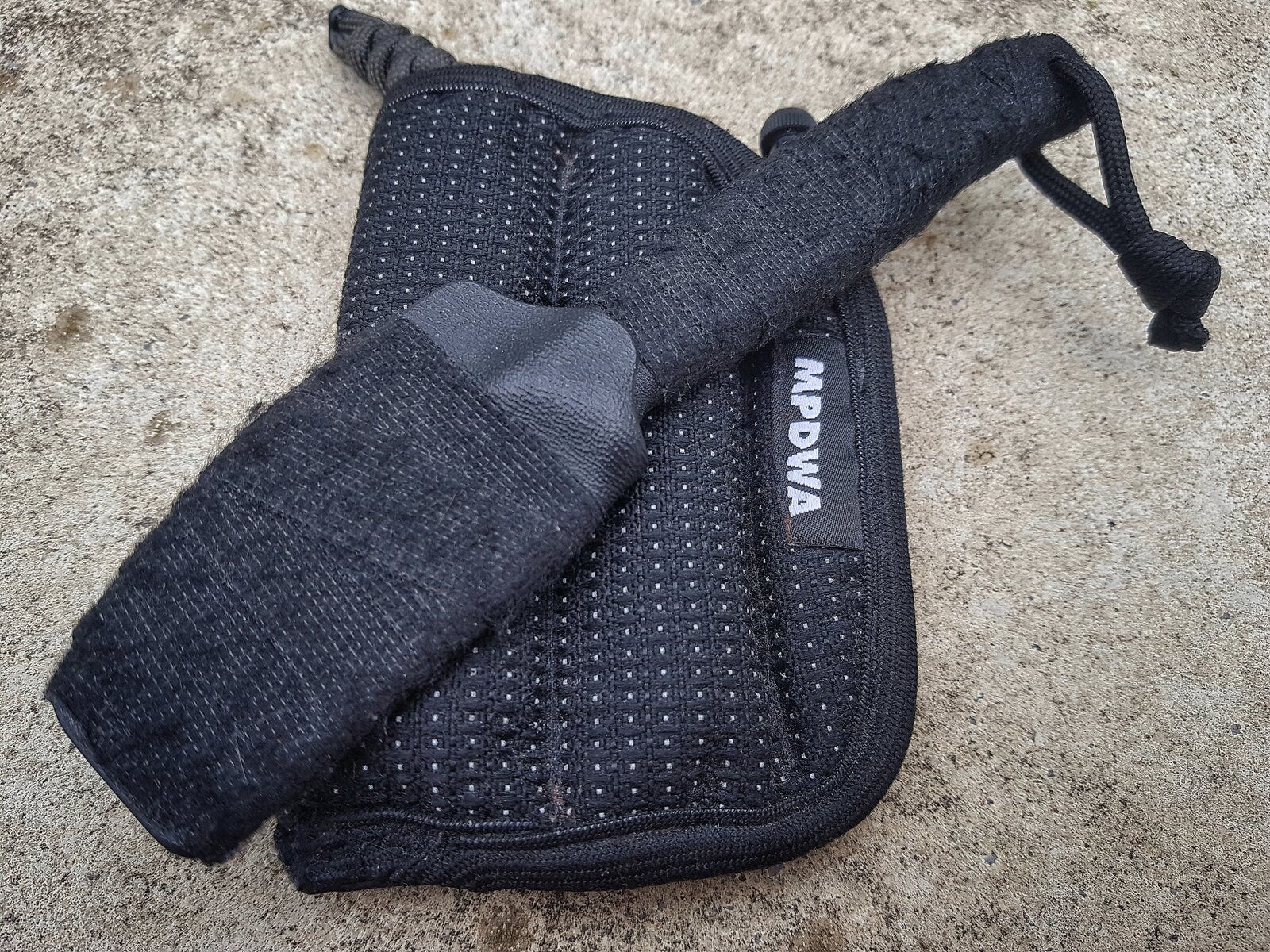

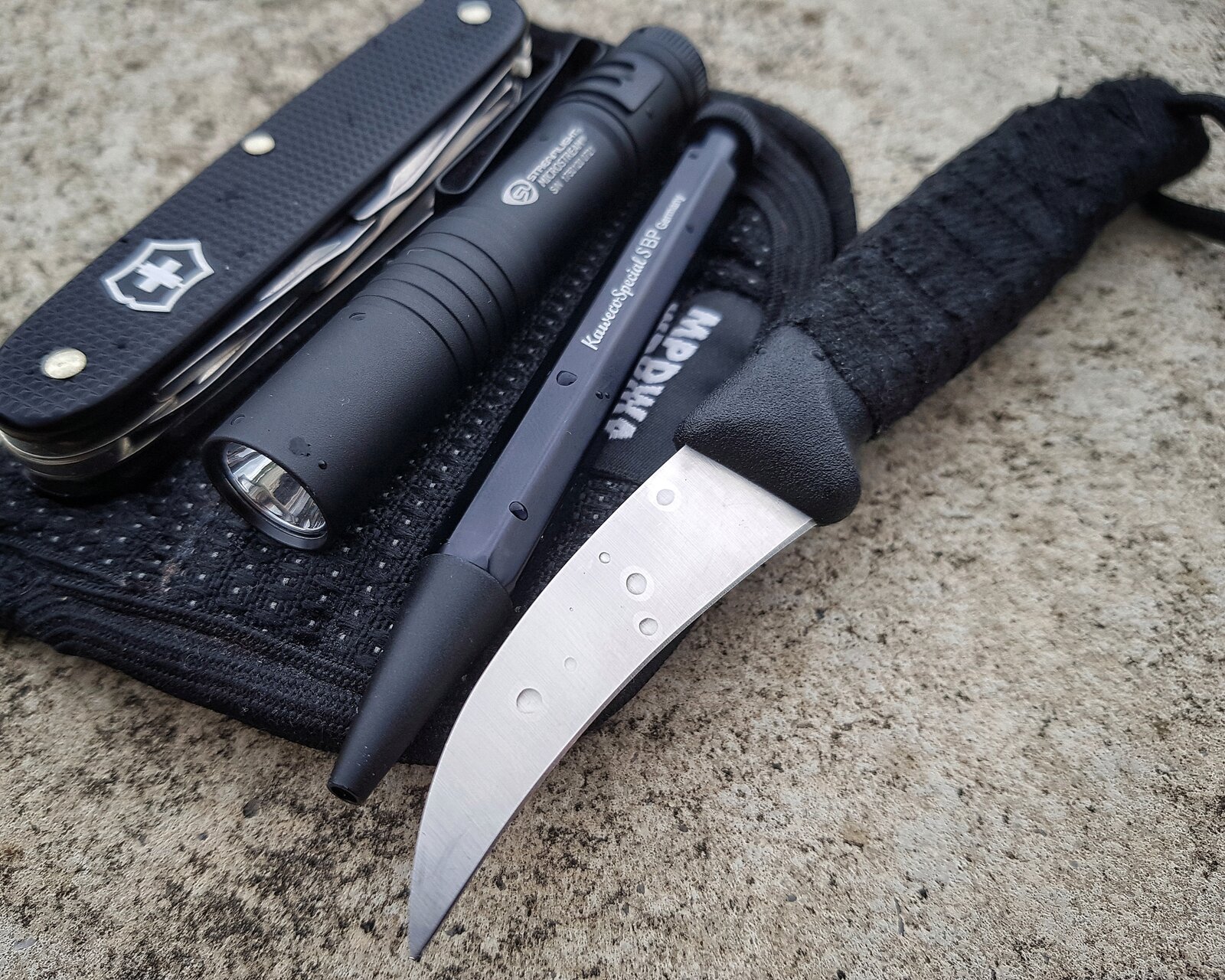

Victorinox Gemüsemesser oder Tourniermesser + Kydex. Nachgemessen exakt 6 cm. Wiegt nix, kost' nix und hat hervorragende Schneideigenschaften.
Oder CRKT Minimalist Drop Point 154CM ggf. mit schicken Schalen von Flytanium.
Mit 6 cm sinnvoll Obst und Gemüse zu schneiden kannste aber knicken. Vermutlich steht Näncy nicht so häufig in der Küche.
Die Klingenform ist komisch. Schaffuß? Zum Gemüseschneiden sicherlich noch ok, Frage ist, ob die so tief heruntergezogene Spitze in anderen Situationen geeignet ist, denke nicht, dass man irgend ein Gefühl beim Arbeiten mit dieser Spitze hat. Messer soll ja ein Alleskönner sein. Aber ja, der Vorschlag ist interessant, denn ich habe noch nichts mit 6cm-Klingen versucht und vielleicht werde ich zu dem Ergebnis kommen, dass man auf die Spitze verzichten muss um halbwegs brauchbare Schneidfläche zu haben. Das wäre eine wichtige allgemeine Frage: Welche Klingenform ist überhaupt für 6cm geeignet? Vielleicht ist das ja gar nicht die sonst so beliebte (auch bei mir) Drop Point Klinge.
