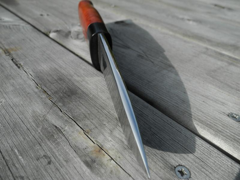

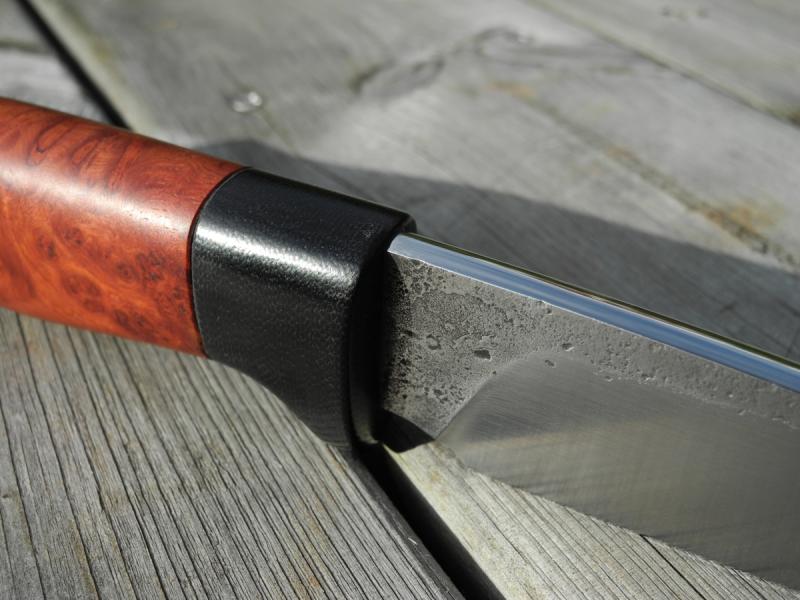

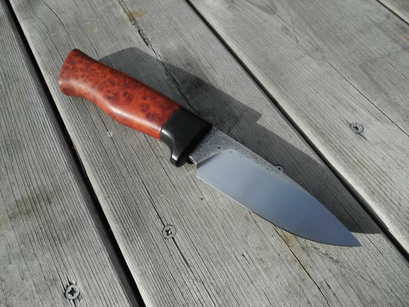

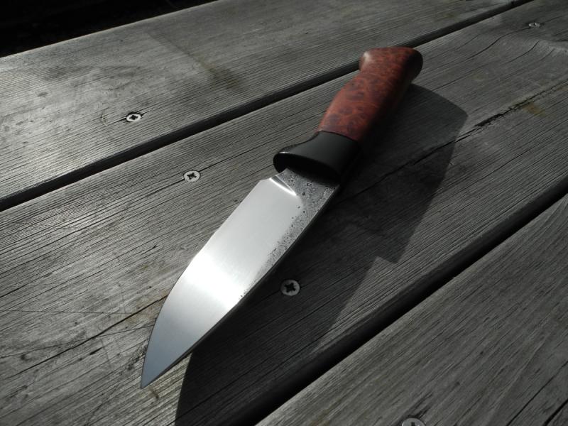

Eines meiner neusten.
Geschmiedet aus 1.2442 ca. 5mm dick.
Klingenlänge 120mm bis zum Parrierelement.
Gesamtlänge 250mm
Das Parrierelement ist aus eigener Herstellung. Jeansmicarta aus 2 1/2 Jeanshosenbeinen, ist knochenhart und hat eine schöne Struktur.
Das Holz ist Amboina Maser
Der Schwerpunkt liegt mittig vom Parrierelement, also sehr schön ausgewogen.
Leider habe ich Depp meine Schmiedemarke vergessen. Ist mir aber erst nach dem Anlassen aufgefallen:super:

Es ist nicht komplett in Form geschmiedet, Es war ein Flachstahl dem ich mit Hammer, Ambos und Feuer eine Klingenform verliehen habe.
Es war also schon relativ gerade, ich hatte es nur noch etwas dünner geschmiedet.
Aber grundsetzlich ist es nicht wirklich schwierig den Rücken gerade zu bekommen, selbst mit einem einfachen balligen Schmiedehammer.
Man muss nur wissen wie und wo man schlagen muss damit der Stahl sich in die gewünschte Richtung bewegt.
Grundsetzlich könnte ich aber auch die Form komplett aus einem Stück Rundstahl schmieden, aber wozu wenn es geeignetes Ausgangsmaterial gibt.
Und außerdem, wer schmiedet solche Sachen die hier im Forum vorgestellt werden noch komlett von Hand? Mal ganz ehrlich!:hehe:
