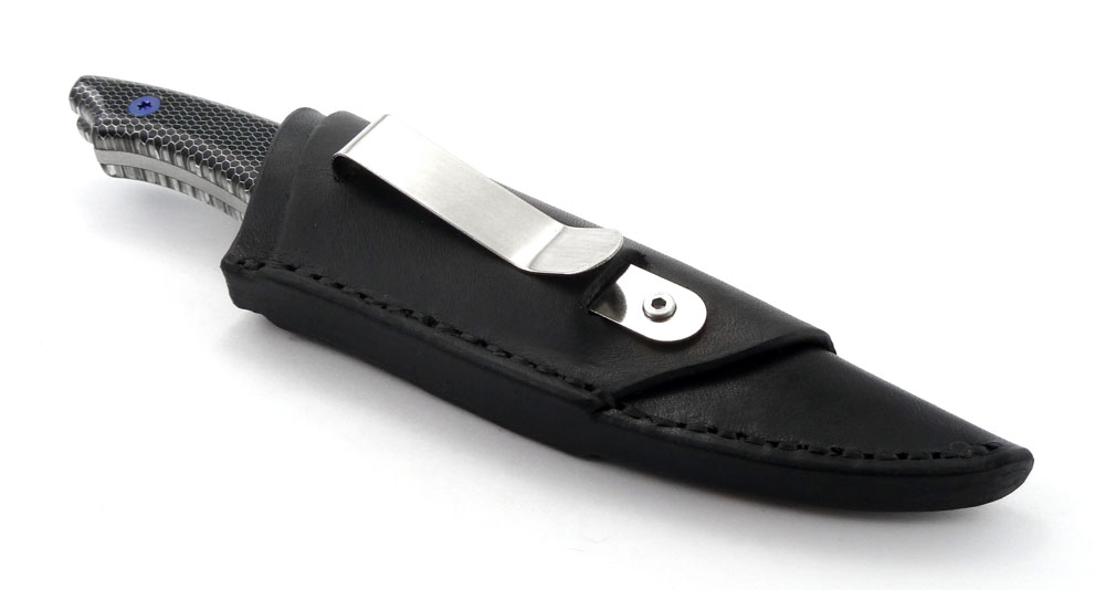

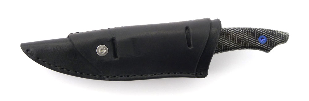

'Nabend,
hier noch ein kleines Add-on:
Auf Wunsch eines Kunden habe ich eine Lederscheide für sein Black Star gemacht.
Die Ausführung hatte ich vor einer Weile erdacht und erstmal für mein eigenes EDC getestet - funktioniert super.
Es ist eine "Ambidex"-Scheide, bei der man den Clip je nach Bedarf von einer auf die andere Seite umsetzen kann.
Ich habe trotz aller Vereinheitlichungs-Versuche doch immer noch unterschiedliche Hosen - manche haben eine Messer-/Zollstocktasche rechts, andere links.
Das nervt. :mad:
Daher diese Idee.
Der Clip ist durch den Leder-"Überwurf" gefädelt und clickt dann unten über den Schraubenkopf.
Kann man ohne jedes Werkzeug einfach umstecken. Dazu muss man die Scheide leicht biegen - Messer vorher besser rausnehmen... :hehe:
...funktioniert natürlich nicht nur beim Black Star.
Viel Spaß beim Schauen!

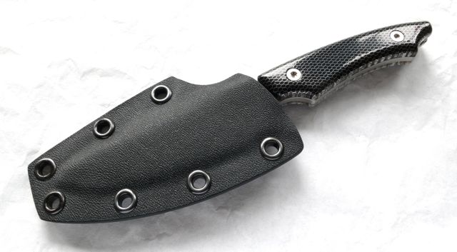

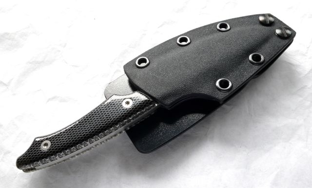

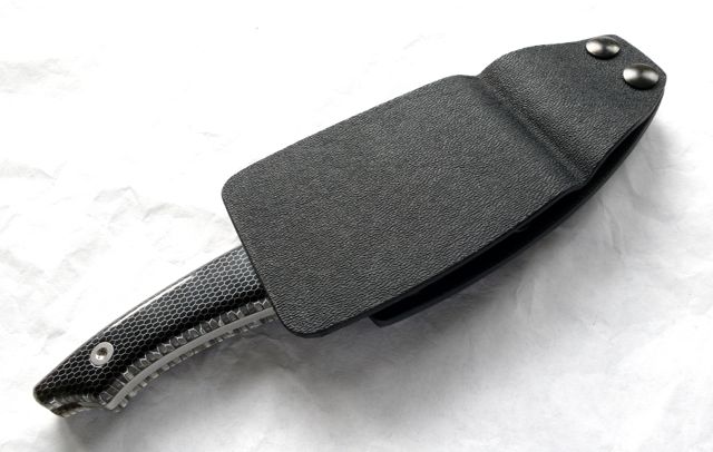

Hi,
das ist heute fertig geworden - tragbar mit
Zunge in der Hochzeitsanzuginnentasche :D
Da das Messer keine echten Haltepunkte hat,
habe ich das Holster mit Leder gefüttert, um
die Reibung zu erhöhen.

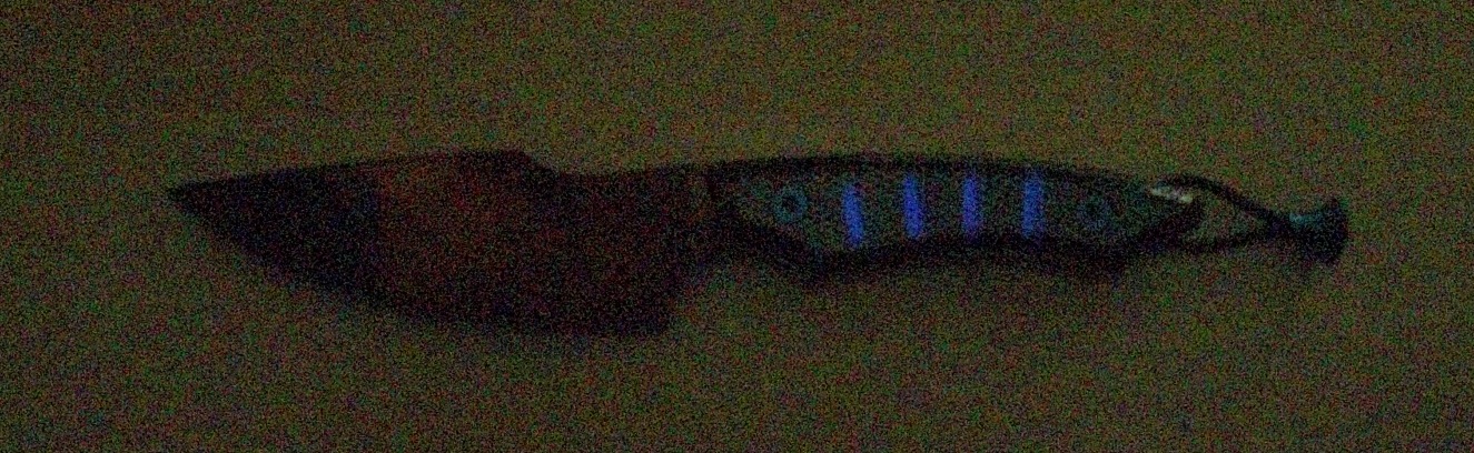

Anbei eine laienhafte Aufnahme aus der Dunkelkammer um einen Eindruck der Trits als Griffbeleuchtung zu bekommen.

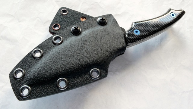

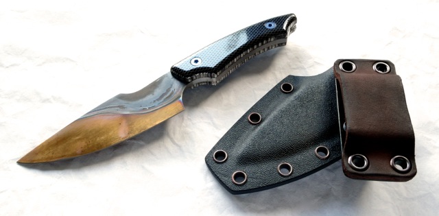

Hi,
das zweite Holster ist nun auch fertig geworden -
mit ADAPTER horizontal, vertikal und im 45-Grad-
Winkel tragbar.
Die Messer sind traumhaft:super:
Nestor
Moin,
die Kydex-Scheiden sind echt sehr schick geworden - passen gut zu dem high-tech-look der Messer!
Danke Nestor für's Bilder-zeigen.
Feine Grüße,
Gunther
