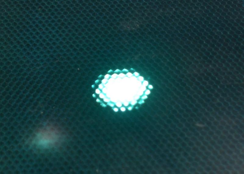

Nachdem es offenbar nichts mit dem Klingenmaterial und dessen Eigenschaften zu tun hat, habe ich mir das Griffmaterial mal etwas näher angeschaut. Tatsächlich erscheint es mir recht wahrscheinlich (speziell auch wenn man sich den Songtext mal durchliest), dass entweder ein Teilbereich der Griffschalen hinterfräst oder sogar einzelne Waben ausgefräst und mit u.U. andersfarbigem oder transparentem Material neu befüllt werden um ein Logo, einen Schriftzug o. ä. zu bilden. (mit den kleinen Waben lässt sich ja sehr gut was "bauen"). C-TEK selber gibt es ja auch in unzähligen Waben/Füllmaterial Farbkombinationen...
Das ganze wird dann von hinten entweder elektrisch oder (radio-)aktiv mittels Tritium beleuchtet.
Alternativ fände ich es auch sehr cool, wenn direkt die Waben hinten hohl gelassen und nur oberflächlich (teiltransparent) verschlossen würden, so dass man quasi von Hinten in jede Wabe ein eigenes Tritiumstäbchen stecken und sich nach belieben jedes Muster konfigurieren könnte.
Somit hätte man das Messer auch im Dunkeln stets griffbereit :D

Der Bezug zu C-TEK, das es auch in transparenten Varianten gibt, fehlte bei den vorherigen Antworten noch.
Das schwarz-transparente (tolle Sache - "schwarz-transparent" :D ) nennt der Hersteller übrigens "Black Candy".
Nochmal zusammengefasst:
- Im Griffbereich bekommt die Klinge ein paar Durchbrüche, die Trits in unterschiedlichen Anordungen aufnehmen können.
- Das darüber montierte, transluzente C-TEK leitet das Licht nach außen.
- Aufgrund der Wabenstruktur leuchten nur die Waben direkt über den Trits, so dass sich Muster ergeben.
- Das ganze kann natürlich noch durch verschiedenfarbige Trits variiert werden.
Twinkle, twinkle, black star.:D
Genau.
Anbei ein Beispielbild, das ich von Composite Compound inc. erhalten habe.
Zwar nicht schwarz und mit einem helleren Licht, aber die Streuung ist erkennbar.
