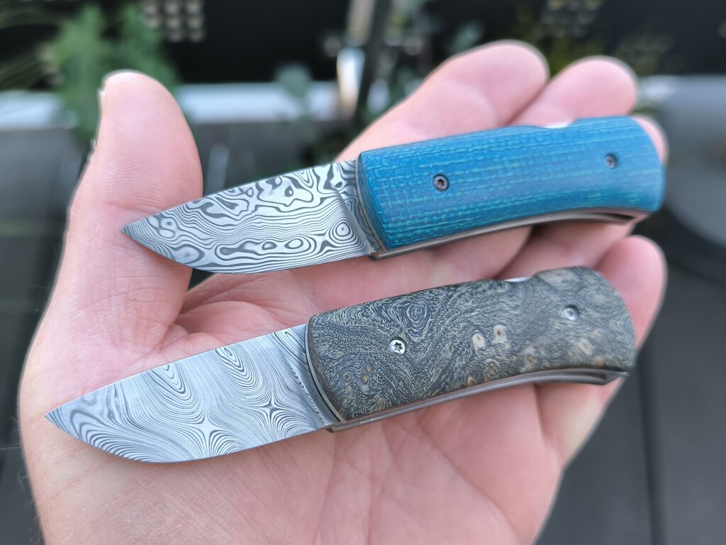

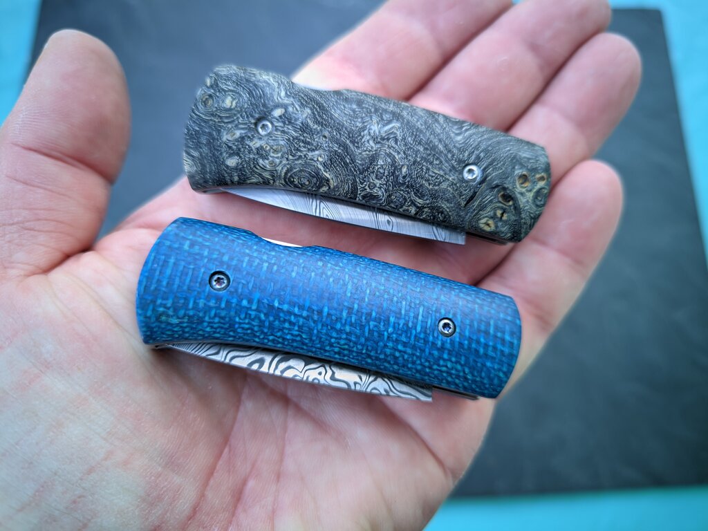

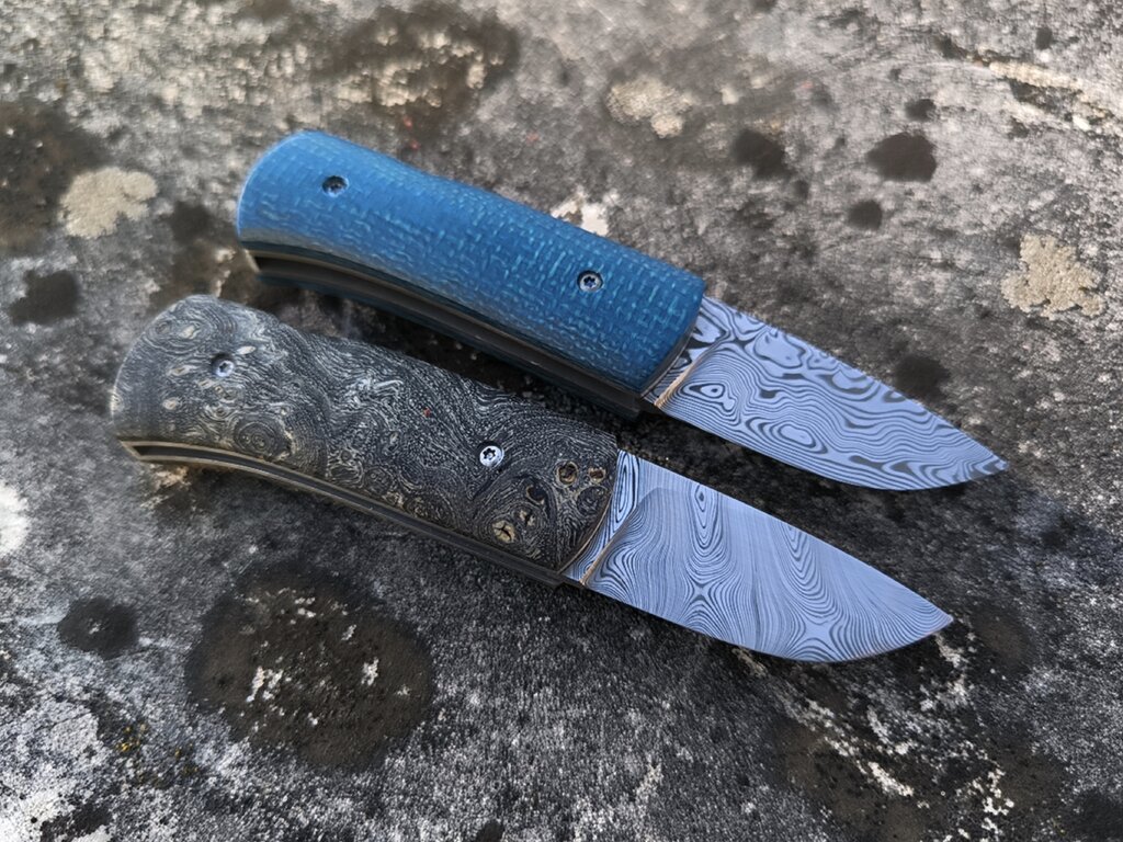

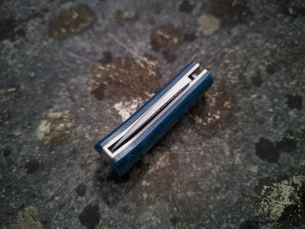

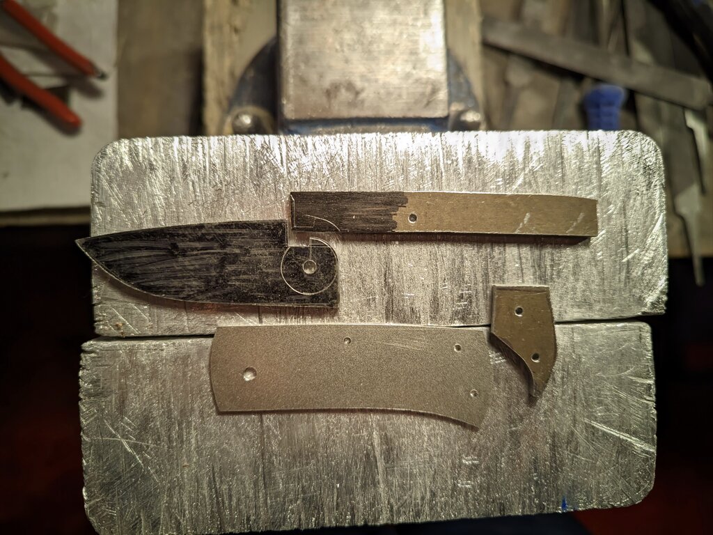

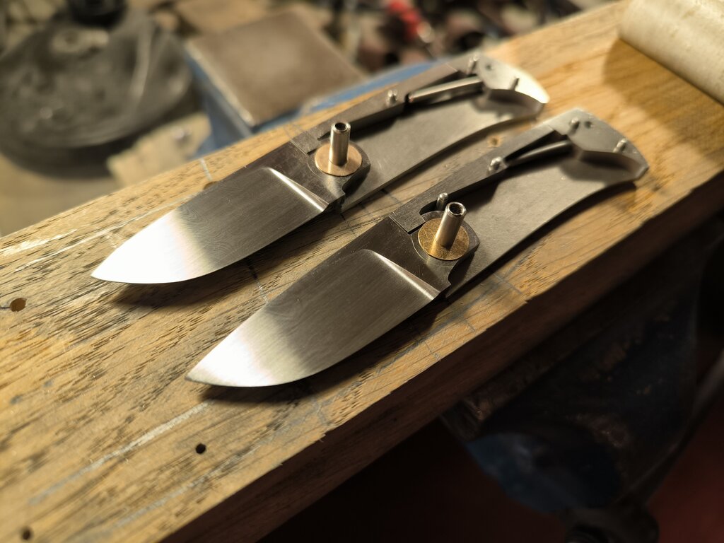

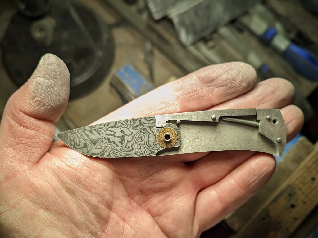

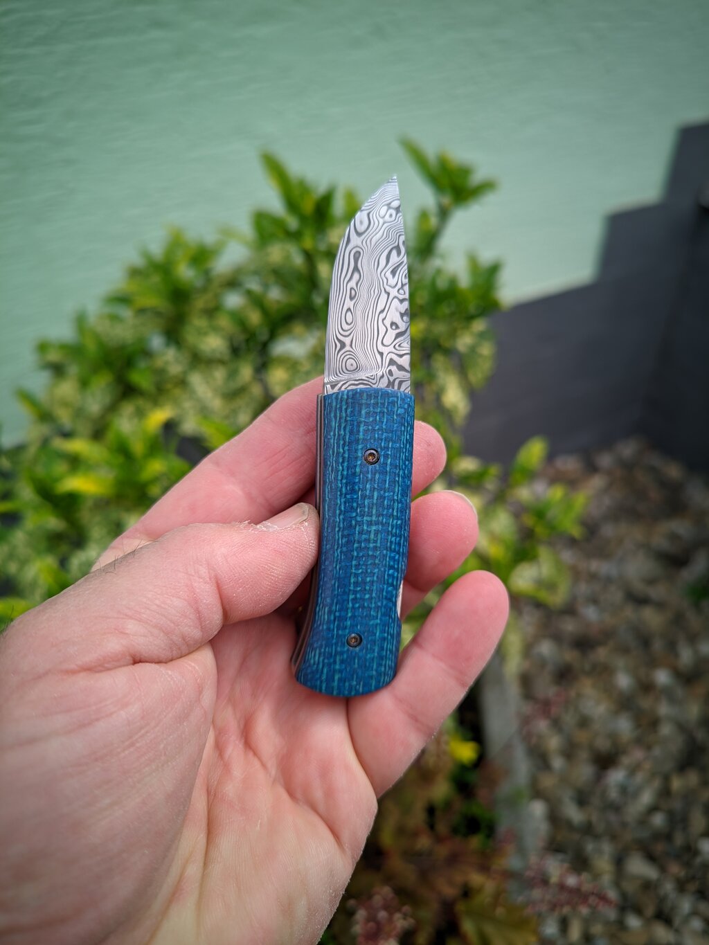

Moin,
Es waren noch 2 kleine Stückchen Damasteel in der Bastelkiste, dazu hab ich ein passendes Messer entworfen .....eins davon ist gerade fertig geworden. Welcher Damasteel das ist, kann ich nicht genau sagen, war nur noch ein Stück beschriftet
Die Klinge hat 3 mm am Rücken, ist 48 mm lang und 19 mm Hoch. Die Platinen sind aus 1,5 Titan Grade 2, Hammer und Spacer aus Becut, die Gleitscheiben wieder aus Bronze. Als Griffmaterial hab ich dieses Mal blaues Micarta genommen. Die Gesamtläge beträgt 117 mm.
Bin gespannt ob es gefällt,
Gruß Mario
Hallo Mario,
das ist ein wunderschöner, stabiler, kleiner Klapper! Wie immer alles sehr stimmig, gefällt mir ausgesprochen gut! (y)
Matthias
ein toller Bericht eines perfekten Messermacher über sein Produkt aus wertvollen Restteilen.
Die Bildserie zeigt die Entstehung dieser praktischen Reisebegleiter in der
Hosentasche. Solche Berichte lese ich sehr gerne.
