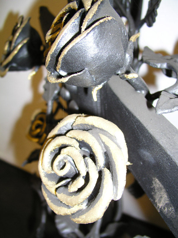

Die Beschreibung von Mirko wird unter den Schmieden als die traditionelle Schmiedung von Rosen angesehen.

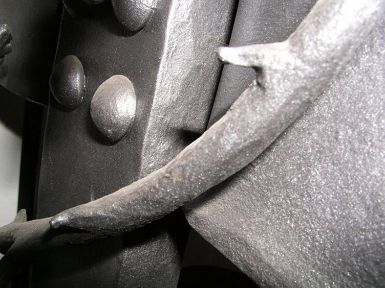

Den in der Lochplatte zu stauchten Teller kann man, bevor er dünn gestaucht ist, mit dem Schroter rundherum einmal oder zweimal einkehlen, um später dann zwei oder drei Ebenen für mehr Rosenblätter zur Verfügung zu haben.
Solche Rosen(Bild) mit Kelchblättern und Dornen am Stiel aus einem Stück sind nicht leicht und schnell geschmiedet.
Gruß Markus Balbach
