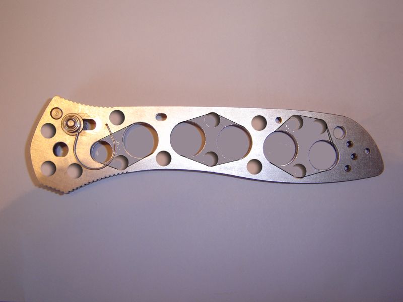

Ja netter Tipp, aber ohne *.dxf und ne nette Trumf(ich komm ja nicht mal an das Material heran, ohne Unmengen davon zu kaufen) is das halt sehr mühsam nach zu machen(kommst um viel Feilarbeit nicht rum).Die vorhandenn Löcher in den Linern(siehe Fotos) sind halt zu groß um Langlöcher draus zu machen.
Sonst aber ne Gute Idee-würd bestimmt super aussehen .:super:
AW: BM710-Löcher in die Griffschahlen
die vorhandenen 6 Löcher in den Linern zu drei Langlöchern zu verbinden, würde vermutlich mit Dremel und Trennscheibe, und hinterher sauber feilen recht gut gehen; solltest Du vorher auch noch die Zusatzlöcher gebohrt haben, kann man ohne grossen Stabilitätsverlust auch noch etwas mehr Material weg nehmen. Siehe Bild.

Sorry, aber ich würde befürchten, dass die Liner verknittern wenn ich da mal richtig zupacke!
Sind die Langschlitze in Kombination mit den Ausfräsungen aus Post#26 möglich oder handelt es sich bei der Abbildung in#27 um reines Wunschdenken?
M.E. viel Rauch um nichts.
Das wollte ich auch gerade fragen...
Wenn du Löcher in das G10 machen möchtest, achte darauf, dass darunter kein Stahlliner mehr liegt - sonst könnte das ziemlich "bescheiden" aussehen.
Ich persönlich würde die runden Bohrungen im G10 in Form der bereits vorhandenen Löcher im Liner (wenns denn überhaupt welche sein müssen) den länglichen vorziehen.
@29:
Wenn du die Augen mal aufmachst, siehst du, dass die Löcher ganz "billig" mit Photoshop gemacht wurden. Wenn ich genau wüsste, wie sich die Liner verhalten, nachdem die Löcher drin sind, hätte ich diesen Beitrag nie angefangen. :mad:
@30:
Die Langlöcher hab ich genau über den bestehenden Löchern in den Linern gelegt.

Das Ergebnis:
- Minus 18 Gramm
- nicht mehr ganz so stabiel,aber nicht schlimm
- und hir die Fotos:
scheiss hart das Zeug- nichts für den Heimwerker- x mal Edelstahlbohrer nachschleifen(minus 10 Gramm) :D
