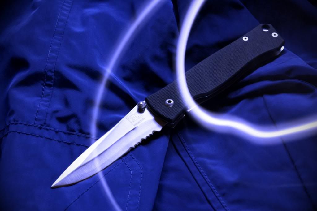

Das erste war das Tether, dann kam das Fulcrum und nun ein "altes" Böker.
(kleine Kamerspielerei: lange Belichtungszeit und mit der kleinen Fenix mal durchs Bild gesaust:D)

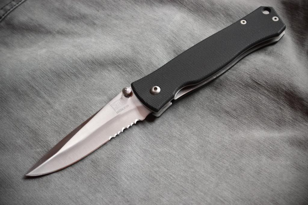

Das besagte Böker ist ein Böker Brend. Habe es gebraucht halbwegs günstig bekommen, leider war der Zustand nicht so der Bringer.
Neben etwas zu breiten (aber schön polierter) Schneidfase auf der einen Klingenseite, runder Spitze, unschöner Klingenrücken und vernudelten Schrauben bereitete mir der Lock massive Probleme.Zunächst bemerkte ich "nur" vertikales Klingenspiel.
Als ich mir den Liner jedoch genauer aussah stellte sich heraus, dass er komplett durchdrücken ging. Jawoll. Die Freude war groß;)
Das erste Hinderniss, die Demontage, habe ich glücklicherweise recht flott hinbekommen. Obwohl zwei Schrauben richtig schön rund waren ging es irgendwann doch. Die zwei anderen Schrauben gingen ja raus, danach konnte ich die Schalen gegeneinander drehen..
Danach erstmal schnell den Klingenrücken neu gefinished und die Spitze wieder "beigeholt".
Nach einiger Recherche und Tipps von versierten Messerfreunden habe ich dann mit einer gerundeten Finne eines Hammers den Liner gereckt. Zunächst passte der Detend nicht, aber das habe ich dann noch hinbekommen. Natürlich war der Liner dann auch erstmal zu lang, sodasss ich die Oberkante des Liners nochmal leicht beischleifen musste.
Hört sich alles echt übel an, wars auch:D
(..jetzt passt das wieder alles:steirer:)
Aber nochmal zurück zum Messer: der Griff ist praktisch neuwertig, schönes G10, auch der gestrahlte Clip zeigt keine großen Gebrauchsspuren.
Erwähnenswert ist auch, dass das Messer anscheinend einen Keramik-Detend hat. Ich finds gut. Der Klingengang ist super, trotz oder weil Teflon-Washer verbaut sind.

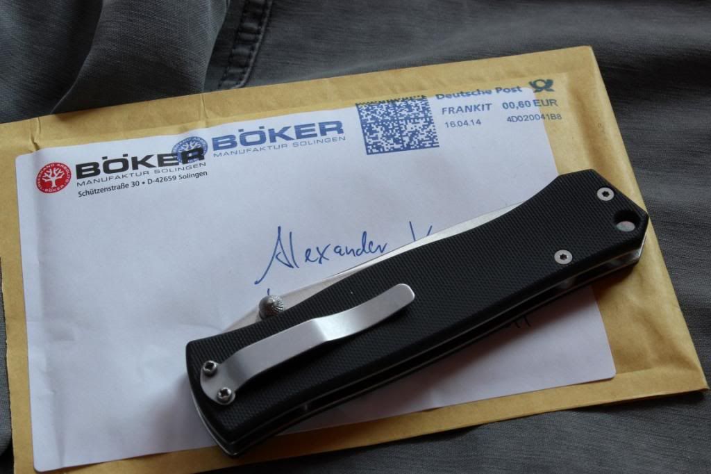

Neue Schrauben sind auch schon da. Läuft also.
Hatte wegen der Schrauben Marc Götzmann eine Mail geschrieben, war kein Problem. Vielen Dank auch hier nochmal!
(Böker-Post war da!)
Zur Klinge:
Diese ist etwa 9,5cm lang und 3,5mm stark. Hört sich erstmal recht stabil und groß an, aber das täuscht meiner Meinung nach ein bisschen.Der kurze Hohlschliff mit knapp 3cm Serrations geht erstaunlich gut ab! Muss ich mal betonen, hätte ich so garnicht erwartet.
Dachte eher, dass das Ding bei einem so flachen Anschliff überall stecken bleibt, aber anscheinend wurde hier ein -für mich- sehr guter Weg gefunden, der in der Funktion irgendwie einer Mischung aus Skandi und normalem Hohlschliff ähnelt.
Schnitzen geht super und auch Lebensmittel machen keine Probleme.
Im Verhältnis zum Griff ist/erscheint die Klinge zwar etwas kurz, aber das stört mich nicht.

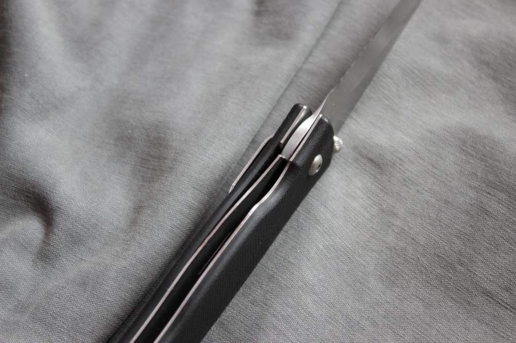

Die Klinge steht im geschlossenen Zustand absolut mittig im Griff und ausgeklappt lässt sich kein Spiel (mehr) feststellen. Passt also wieder. Das einzige was noch ein bisschen stört ist, dass der Lock ein bisschen "sticky" ist, wenn man die Klinge aus dem Handgelenk voll aufknallt, aber das spielt sich schon noch ein denke ich.
Interessantes Detail:
Die ganze Zeit, nach zwischen und während jeder Montage stand die Klinge mittig wie eine eins. Total krass. Hab ich noch nie gesehen. Mit nur locker angezogenen Schrauben genauso wie mit "fest"-gezogenen. Echt top!

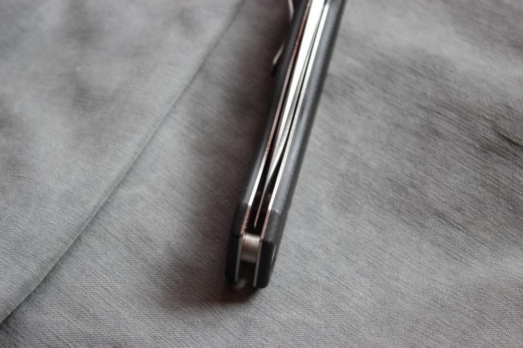

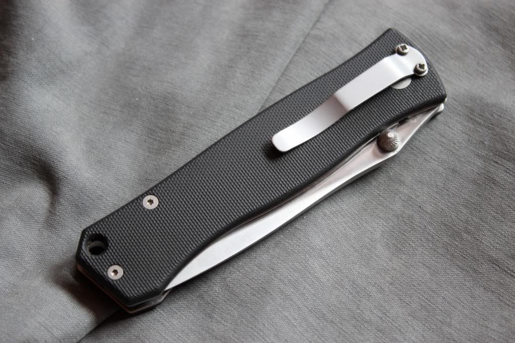

Wo wir auch schon beim Griff wären:
Liegt recht gut in der Hand, nicht zu dick(ca 13mm), etwas kantig durch die flache Bauart, wunderbar konturiert, alles schön gerundet. Besonders schön finde ich den Griffrücken mit diesem leichten Scwung. Hatte ich so noch nicht und gefällt mir gut.
Zwei Spacer werden von 4 M2-Schrauben gehalten. Die Spacer sagen mir ebenfalls sehr zu, mal kein Einheitsbrei. Schön dick, so muss das.
Der Anschlagpin ist sehr robust. Hab jetzt nicht nachgemessen, aber 4mm hat der bestimmt. in den Platinen sind Löcher und in den Schalen leiche Fräsungen, wo der Pin sicher und spielfrei drin sitzt.
Die Länge des Griffes liegt übrigens bei 12,5cm, also auch für große Hände geeignet;)

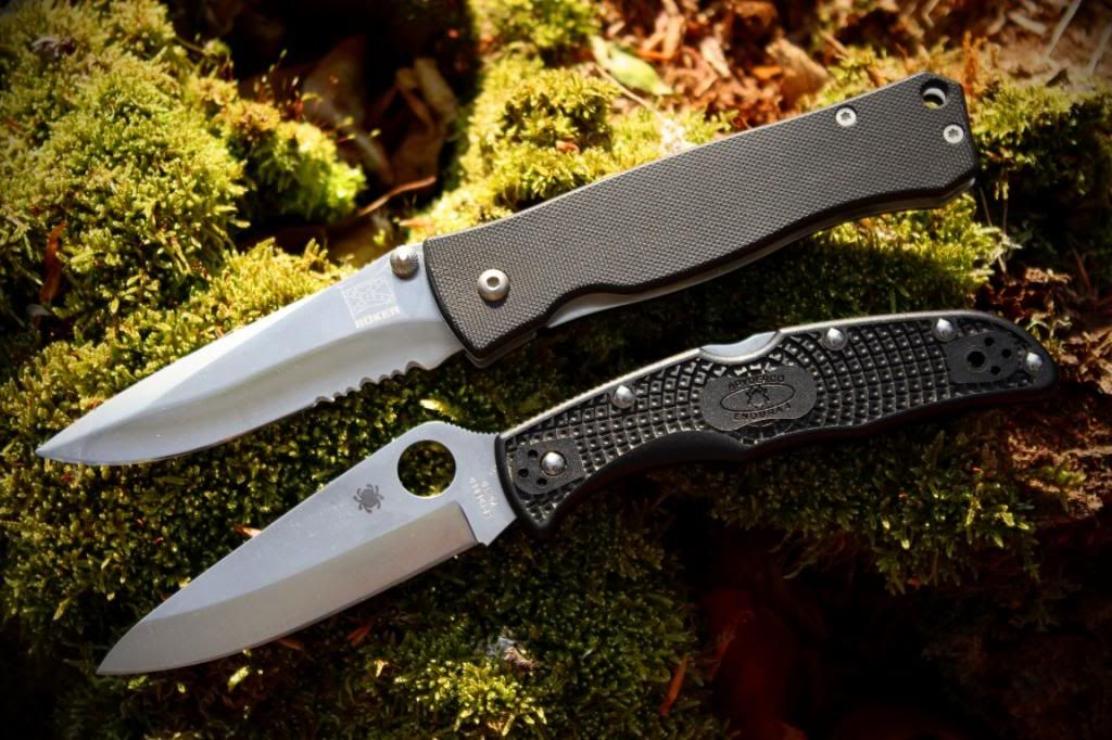

Ein gut vergleichbares Messer ist mmn das Spyderco Endura. Fast gleich groß, kurzer Schliff, relativ schlicht.
(hier sind auch schon die neuen Torxschrauben verbaut.)

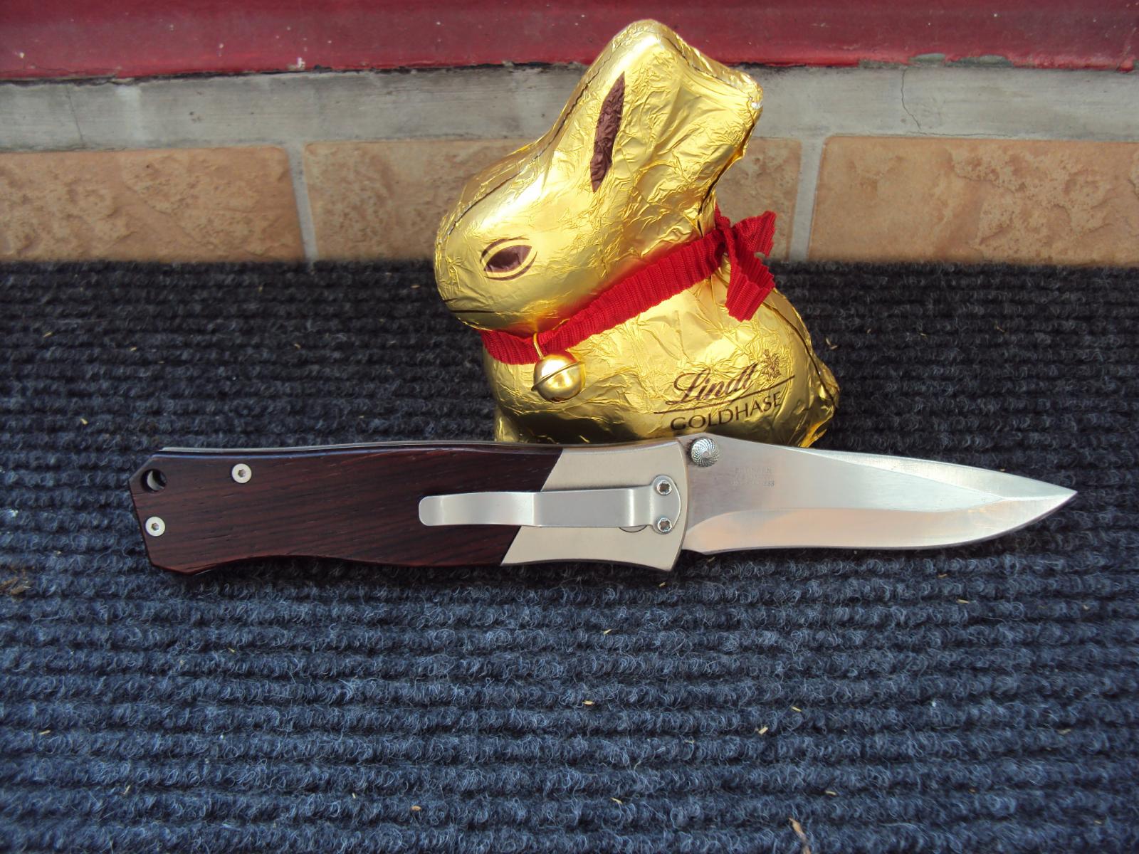

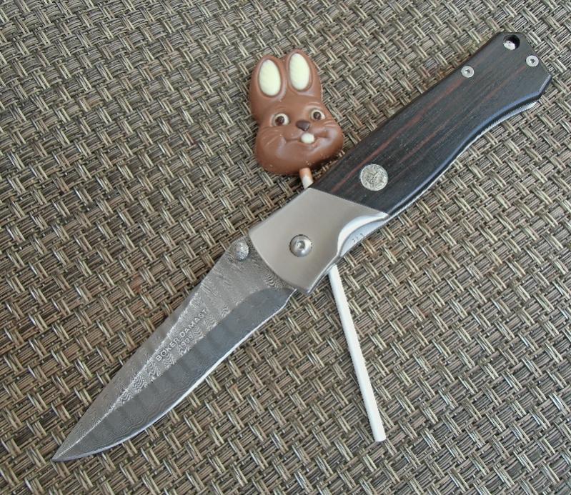

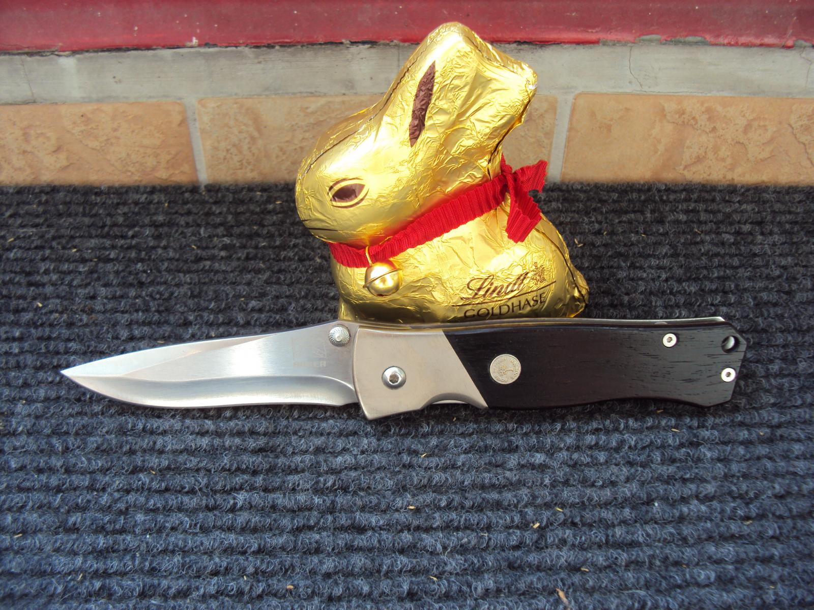

...ebenfalls "ungezahnt", aber auch mit Osterhase: Böker-Edelversion aus dem letzten Jahrhundert:
attachment.php
Schöne Ostern!

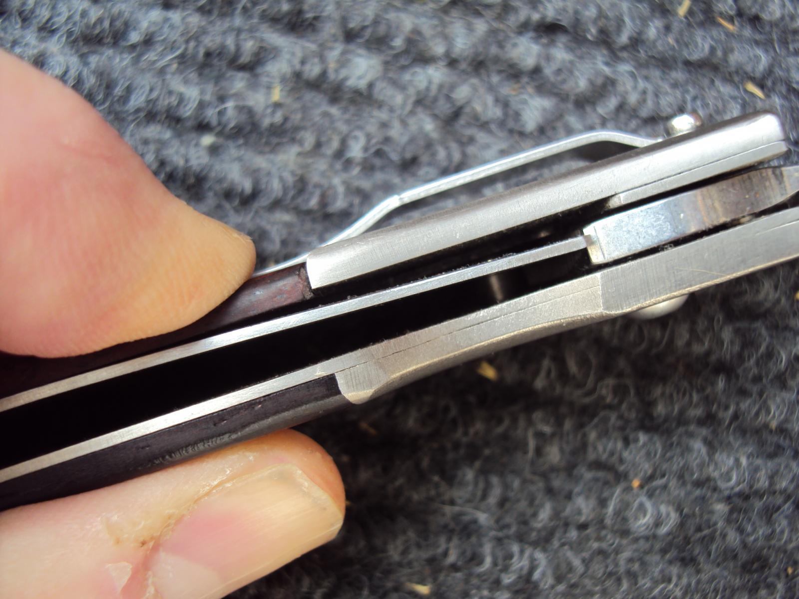

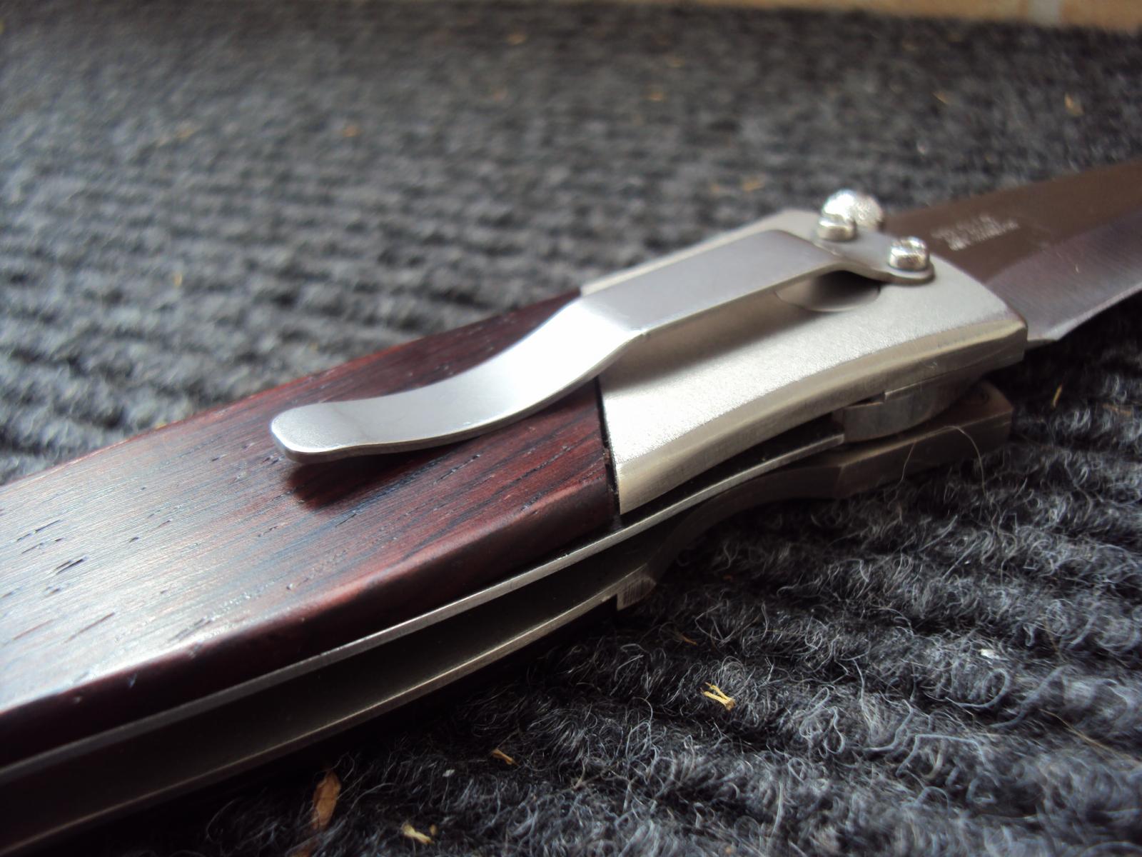

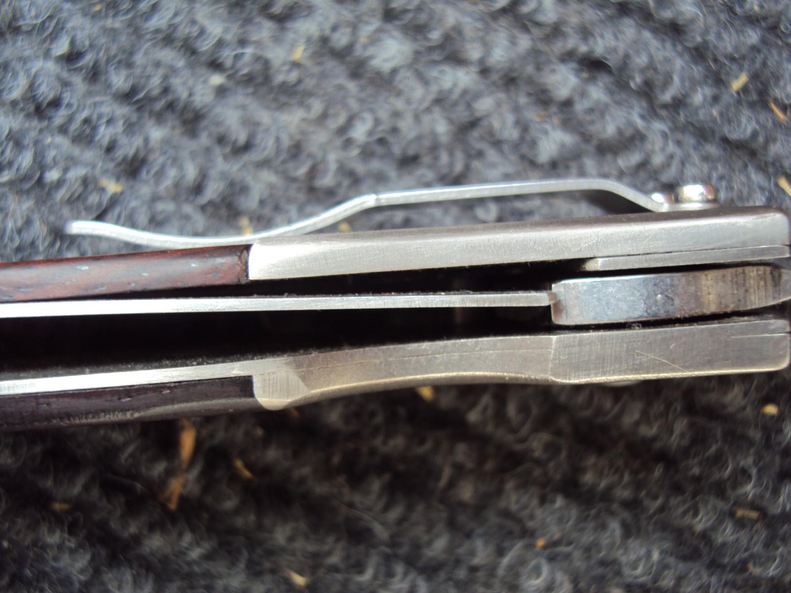

Die Rück-(sprich Clip-)seite ? = naja, glatt und übergangslos ist was anderes. Die Holz-bzw. G10-Seite "hängt" etwas, weil sie auf dem Liner, vorne zur Backe hin, keinen Halt hat.
Hier der Versuch einer Detailaufnahme:
Da das oben beschriebenes Phänomen eher "fühlbar" denn "sichtbar" ist, habe ich versucht das Spiel zwischen Titanbacke und Holzschalen mit etwas Fingerdruck zu forcieren......

Vielen Dank für die Bilder! Im Bezug auf Information und Dokumentation lassen sie doch keine Wünsche offen ;) Das ist ja echt etwas unvorteilhaft gelöst, muss man schon sagen. Da wäre eine zusätzliche Platine nötig gewesen, die dann wiederum nicht mehr so gut ausgesehen hätte.. Schade.
