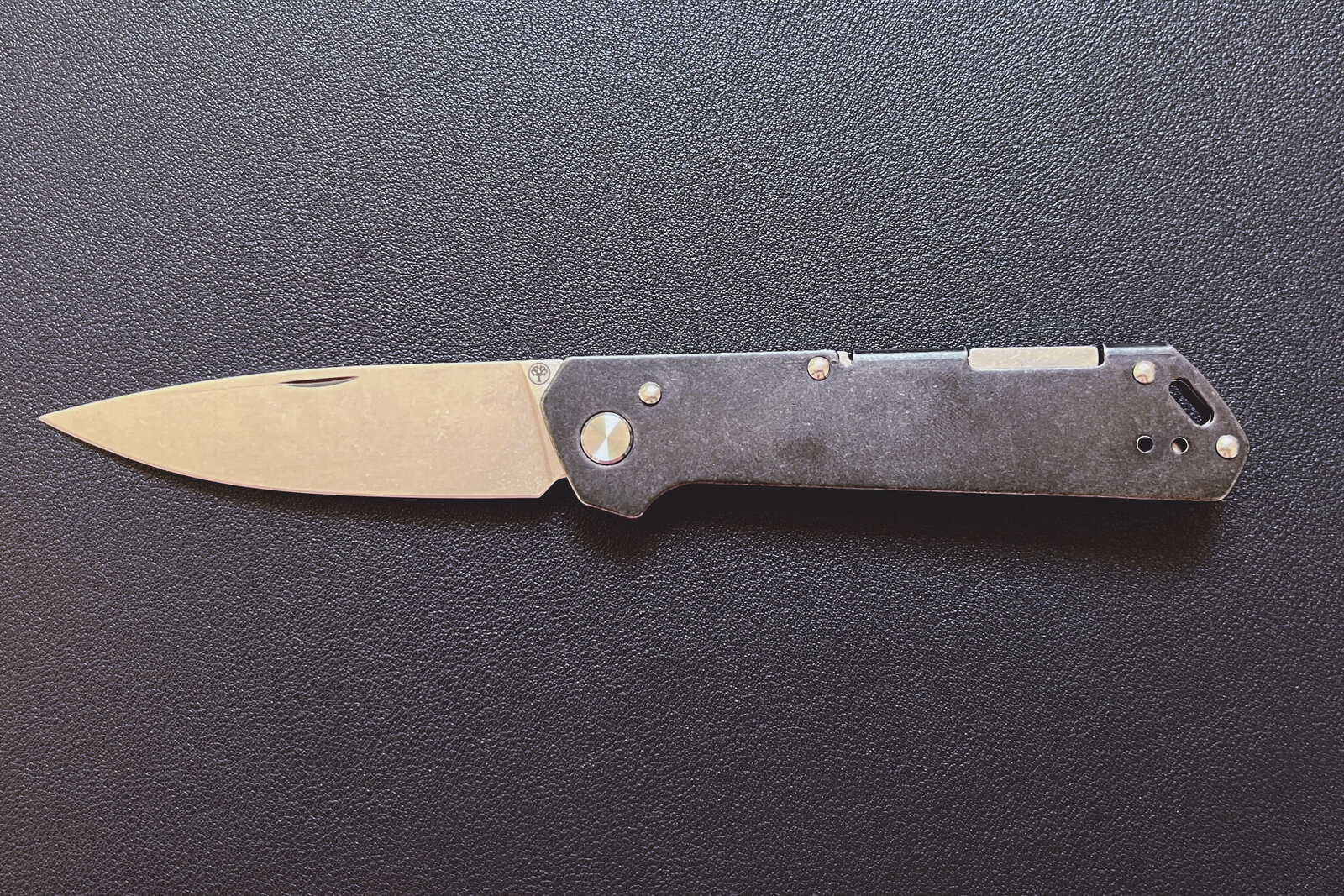

# Erster Eindruck

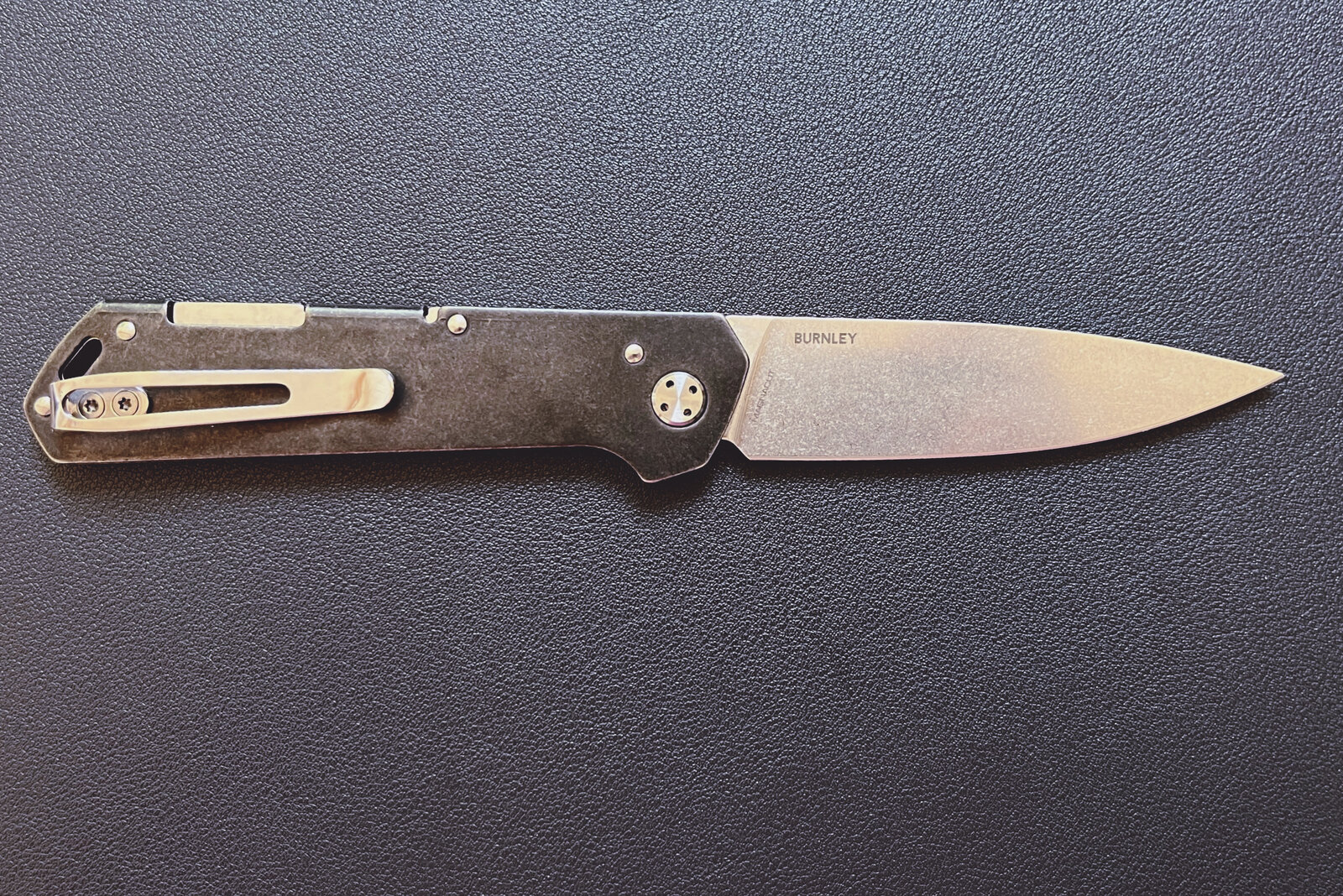

Die Verarbeitungsqualität ist gut, der Anschliff ist symmetrisch und die Klinge steht mittig im Heft. Es wirkt robust und stabil.
Optisch steht es ja der Atlasreihe von Böker sehr nahe. Es ist jedoch etwas größer und das Griffende mit der Fangriemöse ist an die Kihon Reihe von Böker angepasst und leicht angeschrägt, wodurch das Design des Messers moderner als das Böker Atlas wirkt. Ich finde einen klassische Fangriemöse wie beim Atlas eigentlich besser, beim Kihon gefällt mir aber das Hand in Hand von traditionell wirkendem Faltblechgriff und futuristischer Fangriemöse und Griffende auch sehr gut.
Der Griff aus Stahlblech ist im Black Stonewash auch schön unempfindlich gegen Fingerabdrücke und verzeiht vermutlich auch den ein oder anderen Kratzer.

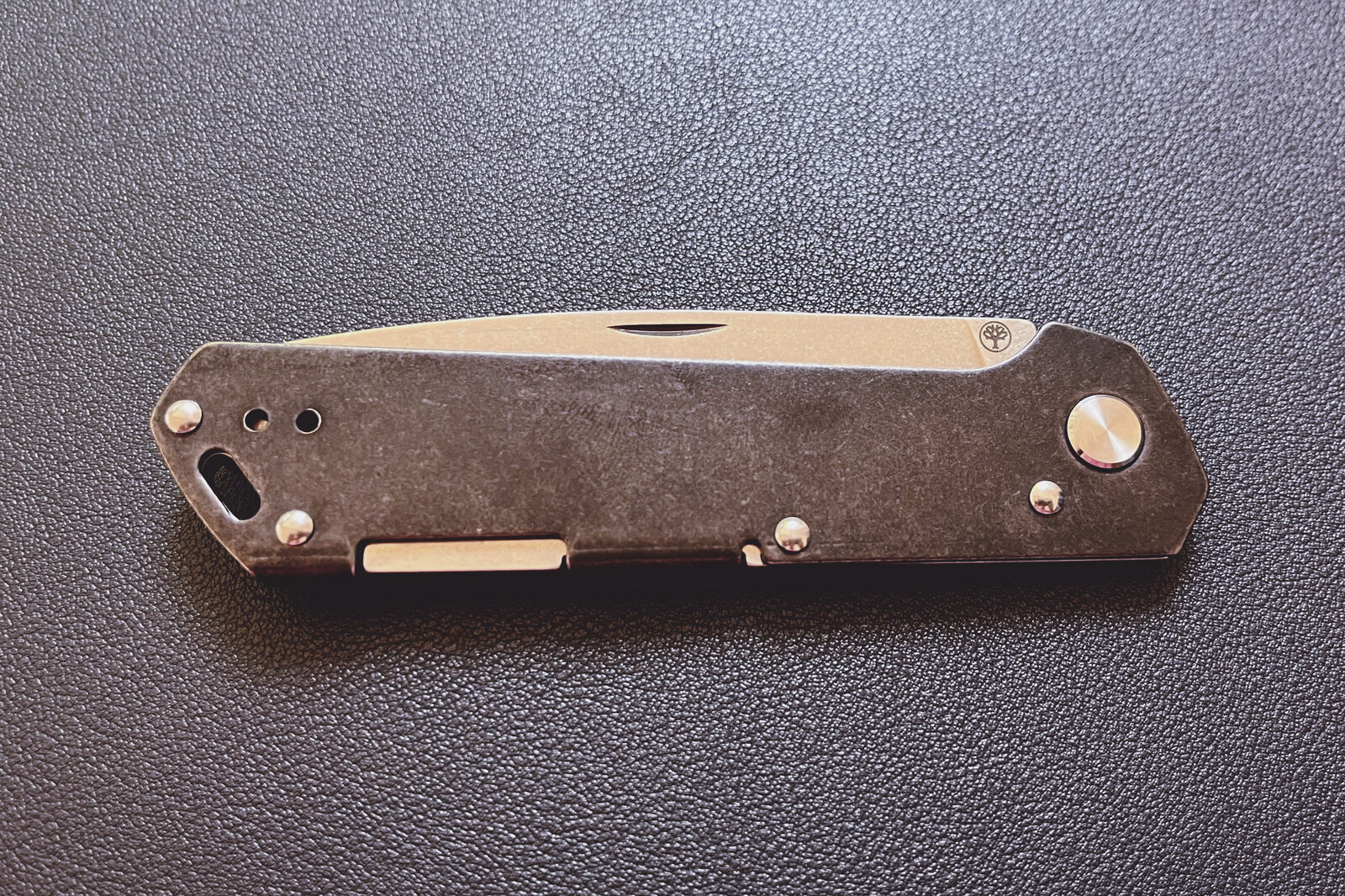

Eine im geschlossenen Zustand herausstehende Klingenwurzel gibt es aufgrund der Linienführung des Griffs auch nicht.

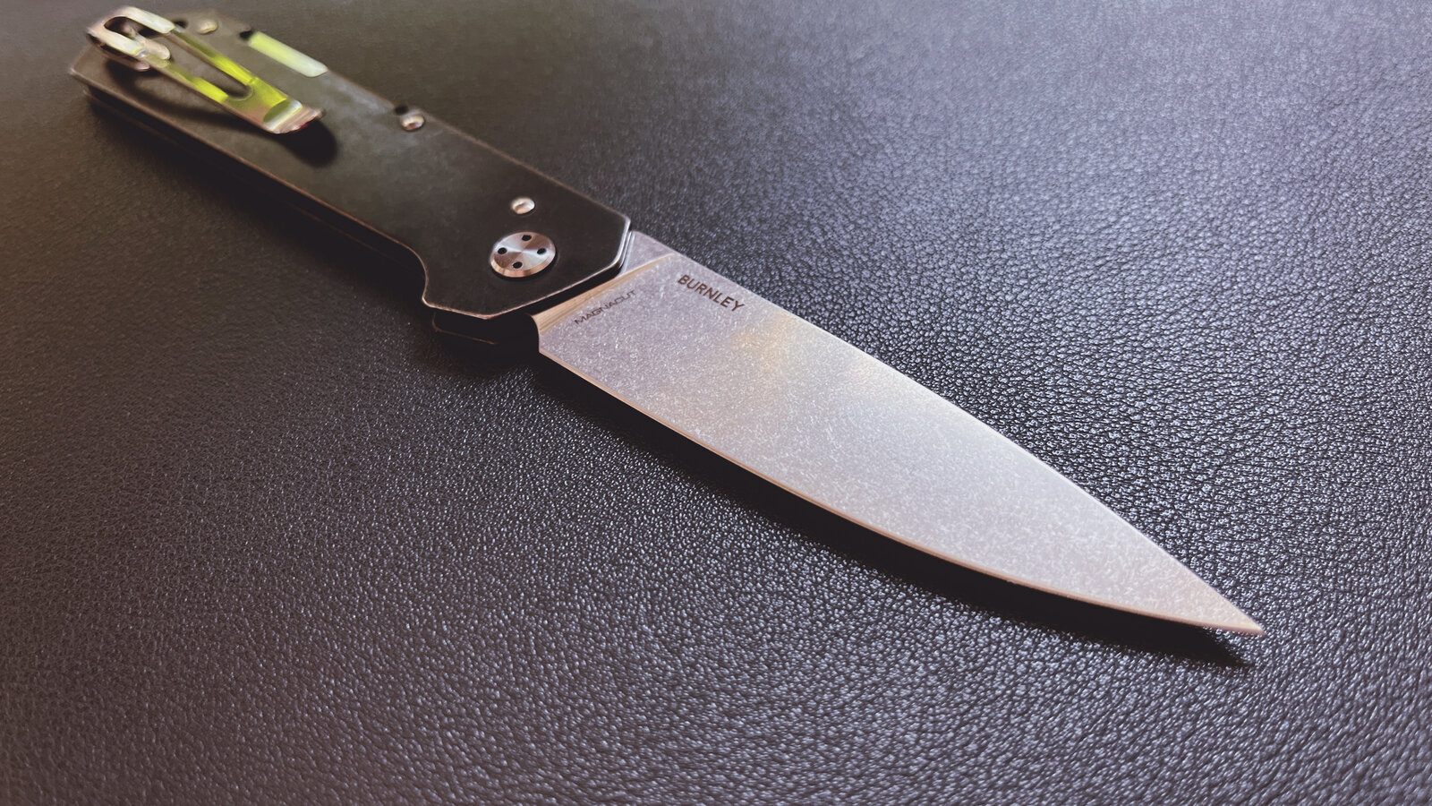

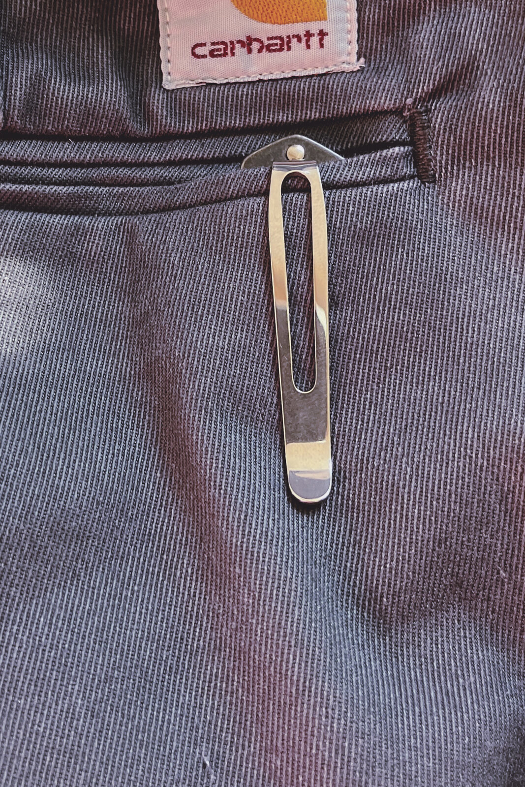

Der Clip ist fast Deep Carry und mit zwei im Clip versenkten Schrauben befestigt, das schont die Hose. Die Bohrungen entsprechen fast der Civivi / Chinaclip Standardbohrung (wie etwa beim Atlas), aber nicht ganz, der Abstand ist geringfügig breiter.

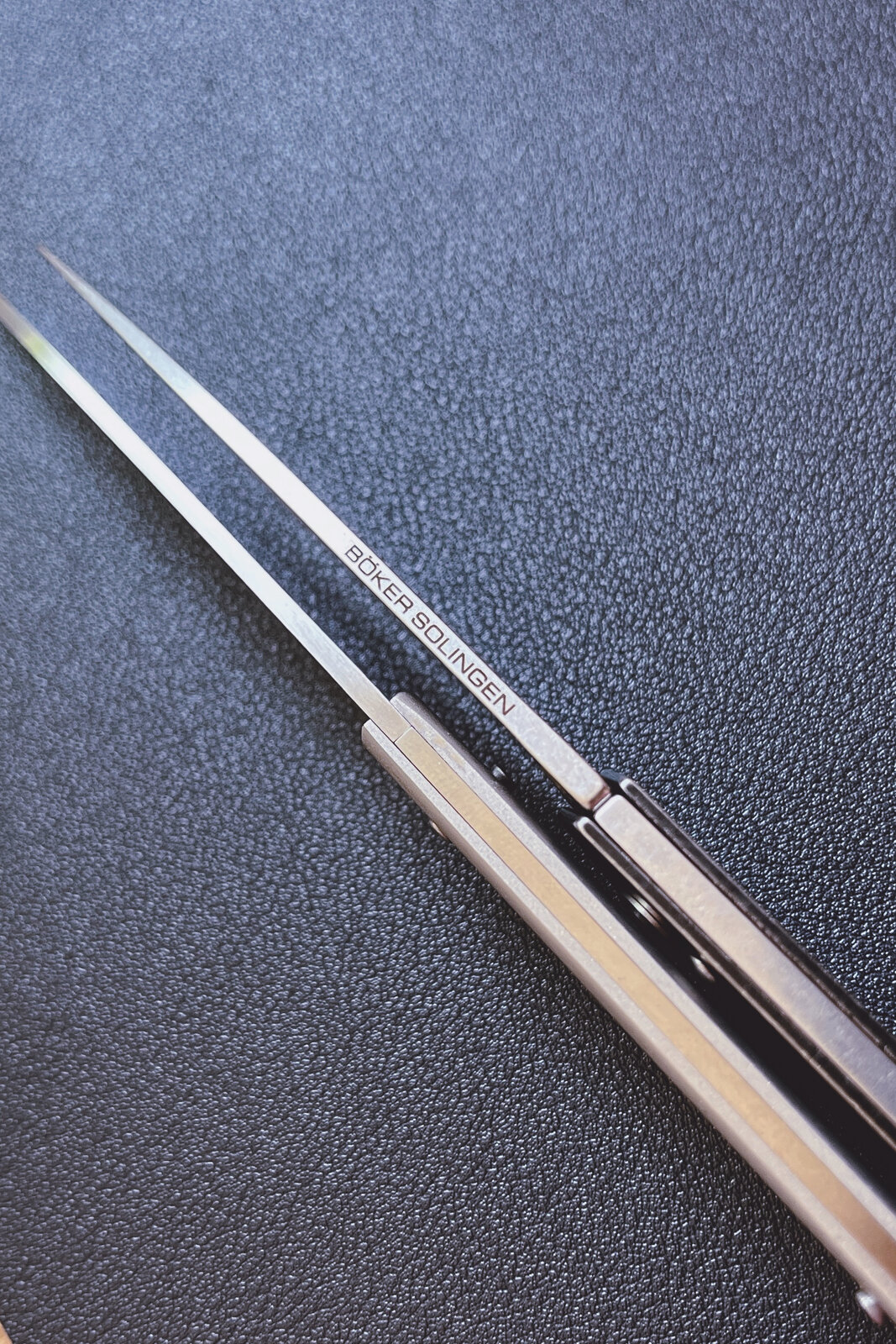

Gut gefällt mir das neue dezente BÖKER Logo. Ich finde es ausgesprochen schön, dass sich Böker in den letzten Jahren zum Teil neu erfunden hat und mittlerweile zumindest in meinen Augen vieles anders und besser macht und die Präsenz des Logos auf den Klingen gehört da auf jeden Fall dazu.
Das die Klinge aus dem legendären und vielfach gehypten MÄGNACUT ist, könnte dagegen gerne besser zu lesen sein - nein nur Spaß. Auch hier finde ich den dezenten Aufdruck sehr gut.

Die Klingenform ist recht eigenwillig. Sie ist sehr spitz und bauchig dabei aber auch nicht übermäßig breit. Klingt auf dem Papier gut, aber ich bin auf den Alltag gespannt, es ist mein erstes Kihon.

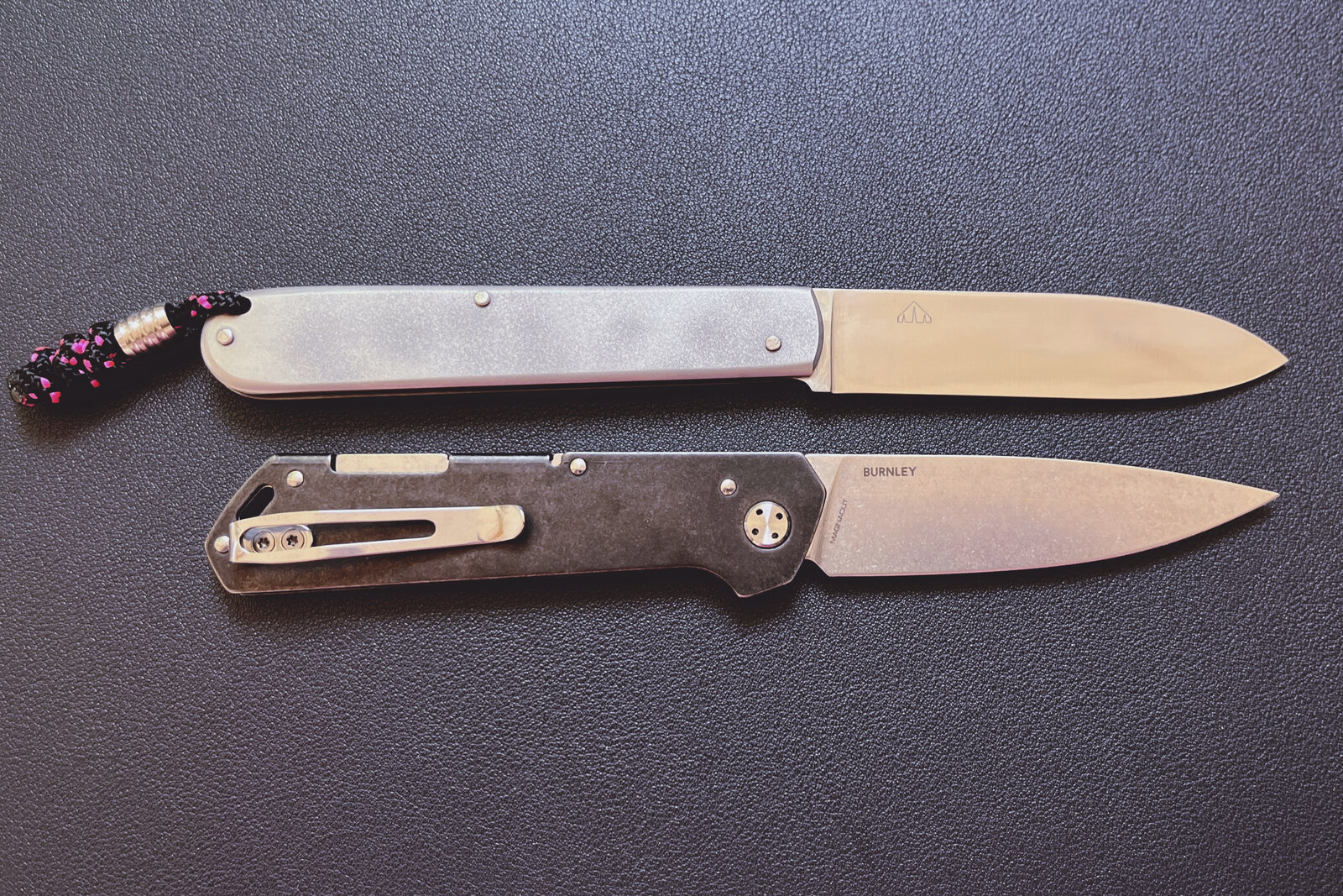

Daher muss so ein Messer für mich auch unter 100 g - besser noch 90 g, Gewicht liegen und nicht zu dick auftragen. Darin ist dieses Messer für seine Größe ähnlich Klasse wie ein Julien Maria Canif.

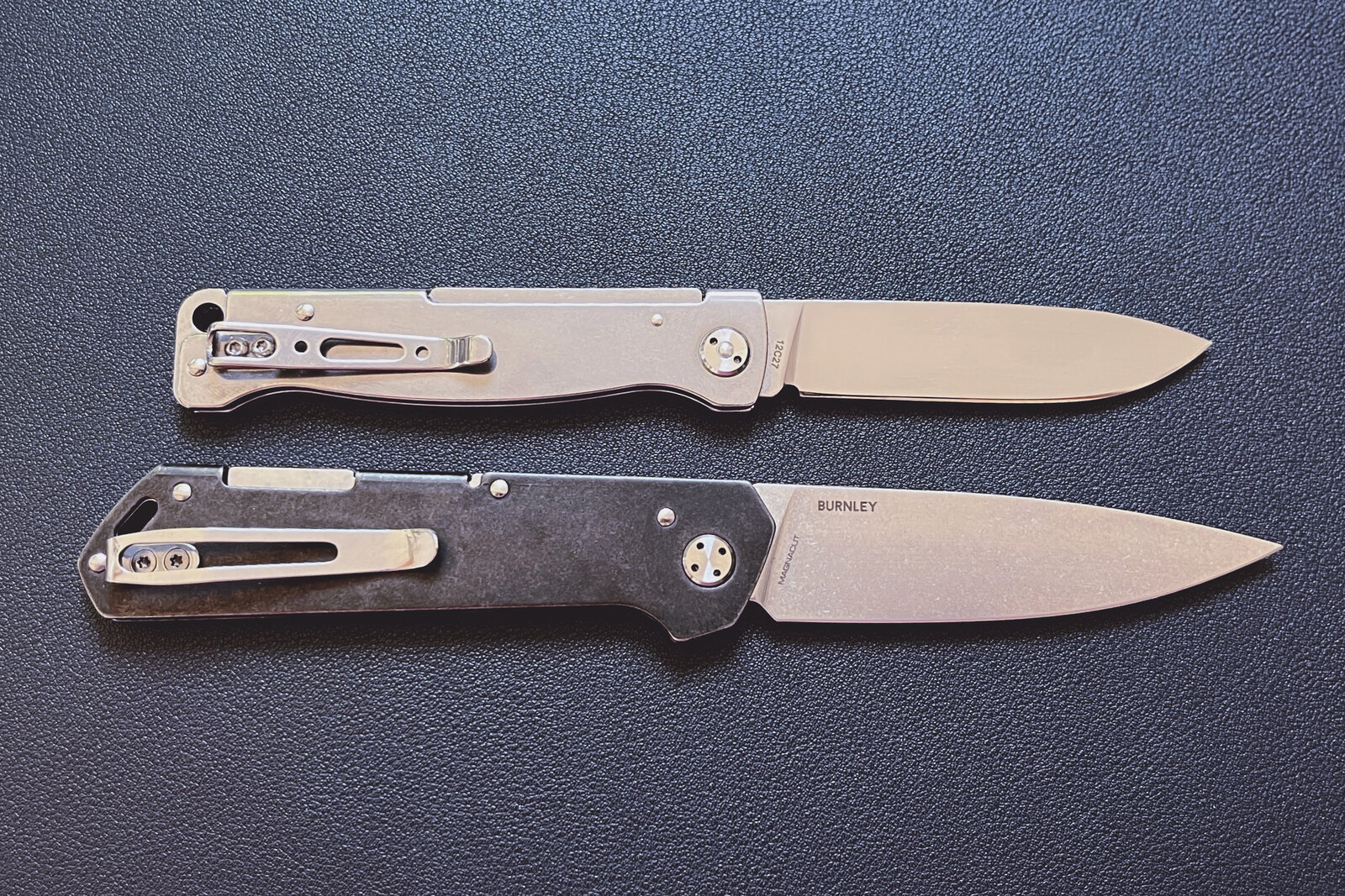

Hier noch Vergleichsbilder mit dem Julien Maria Canif und dem Böker Plus Atlas.

Ich muss mich korrigieren, der größere der
Civivi Pocketclips Flamed Titanium T002A passt doch halbwegs 🤩. Wenn ich die hintere Schraube zuerst rein schraube gehts. Der kleine passt übrigens wunderbar auf die in China gefertigten kleinen Atlas Slipjoints.

Das Design finde ich ganz nett, Gewicht noch im Rahmen, so das an meine Dienstkleidung geclipt, nichts nach unten zieht. Den Clip finde ich insgesamt gut abgestimmt, fest, aber nicht zu stramm, versenkte Schraublein schonen den Hosensaum und das Messer sitzt tief genug um es bei einem flüchtigen Blick mit einem Kugelstift zu verwechseln.
Den Listenpreis für einen gefalzten Blechgriff finde ich schon recht ordentlich, aber ein Tagesangebot bei K&T haben es in meinen Hosensack rutschen lassen. Eine Zughilfe mache ich noch dran mit schwarzem Gunmetallbeat.
Der hier gezeigte bunte Clip lockert das graue-schwarze Outfit sehr gefällig auf, allerdings passen ja die Bohrungen nicht exakt, was zu Kompromissen in der Montage führt. Ich weiß nicht ob die eine schief eingedrehte Schraube das eingeschnittene Gewinde nicht zerstört. Zumindest wenn man öfter wechselt. Hätte mir aber sehr gut gefallen.
