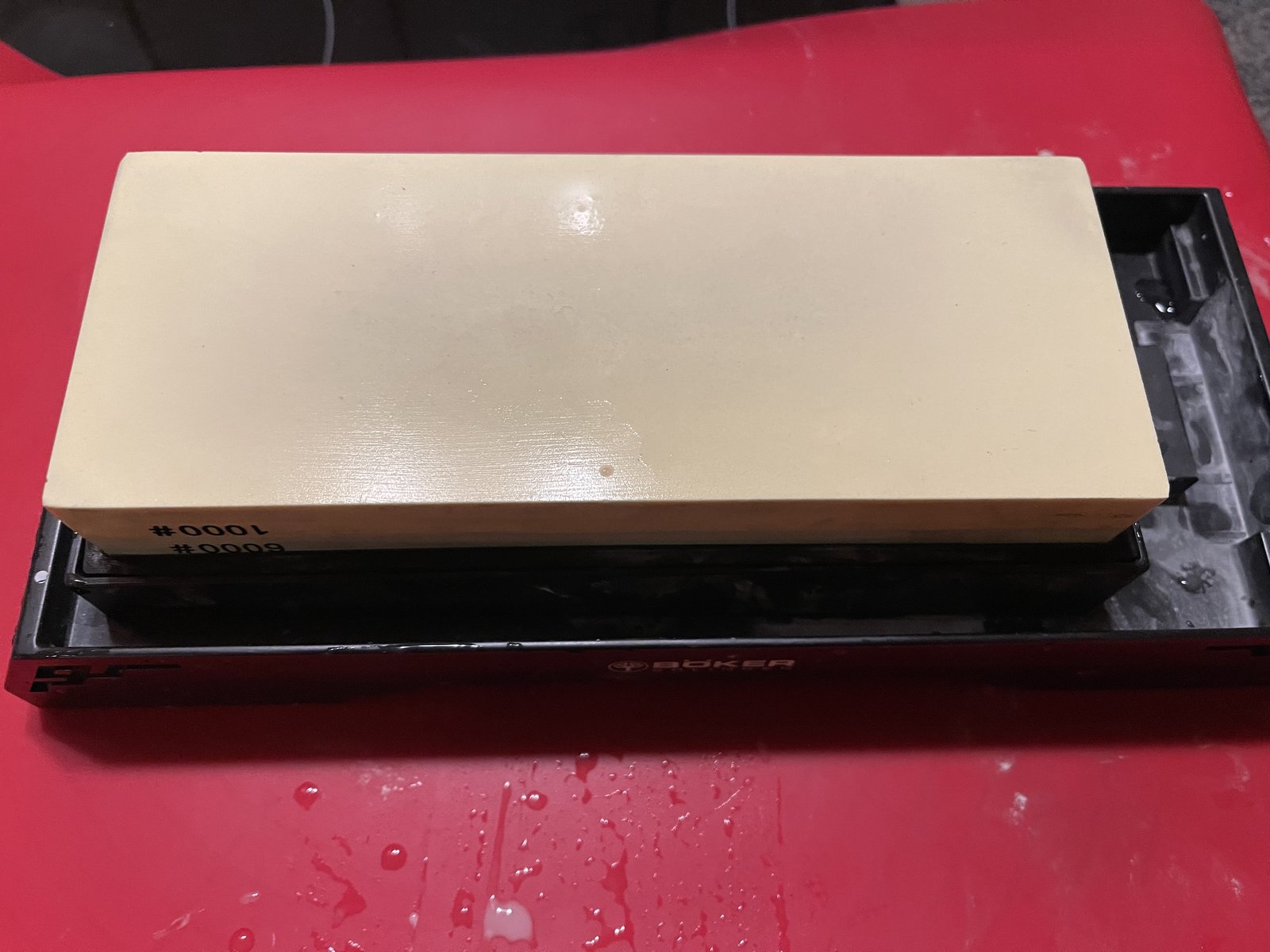

Eigentlich überhaupt nicht mein Beuteschema (muss gewässert werden) aber ich bin positiv überrascht:
Großes Format (200 x 80 x 30) und eine echte Fräse. Erinnert mich sehr an die Shapton Pros - abgesehen vom Wässern, was allerdings nur 1-2 Minuten dauert.
Bei jeweils ca. 60 € ein echter Preis-Tipp. Einsteigern würde ich die 240/2000 Kombi empfehlen. Für feinere Japaner und mehr Erfahrung die 1k/6k Version.

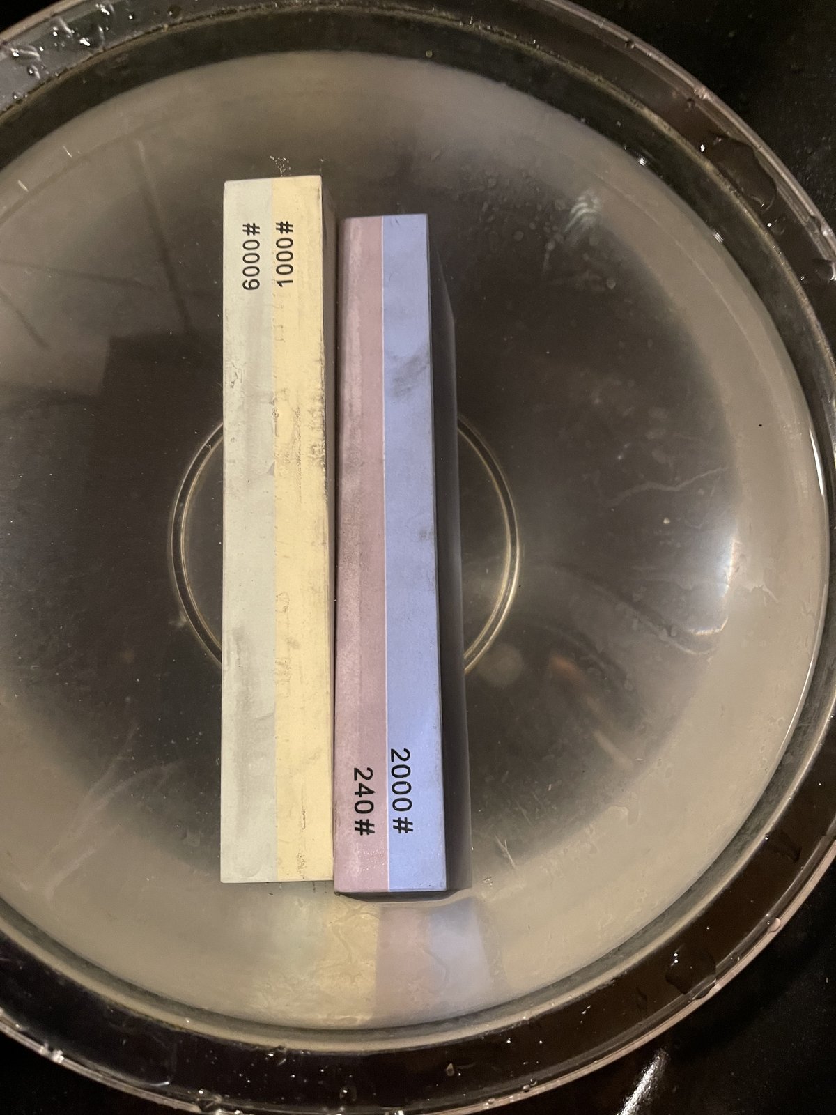

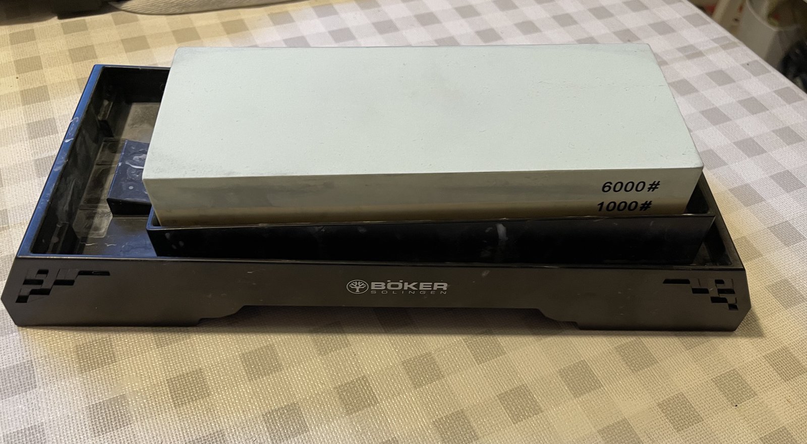

@Besserbissen war so Nett und hat mir beide Kombisteine zum Testen geschickt.
Die kommen jeweils mit eigenem Halter , haben ein schönes Format 200 x75mm , und haben einen Reinigungsstein dabei.
Im Moment kosten sie ca. 60.- EUR das Stück . Ob das so bleibt mag ich zu bezweifeln.
Es sind Wassersteine....müssen also wirklich eine zeitlang im Wasser baden , sonst kommt man mit der Sprühflasche nicht hinterher.
Es liegt in der Natur der Dinge , das die " gröbere " Kombi ein paar Minuten länger benötigt . Der 1k / 6K kommt mit 2-5min aus , dann bleibt er auch einige Zeit schön nass....nachwässern musste ich aber bei allen Körnungen .

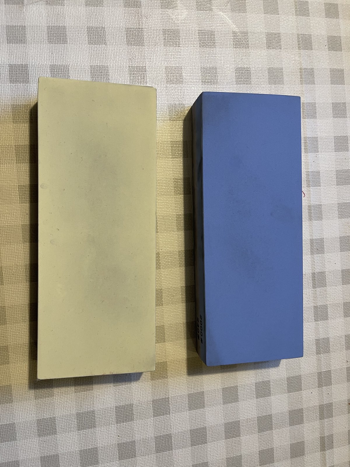

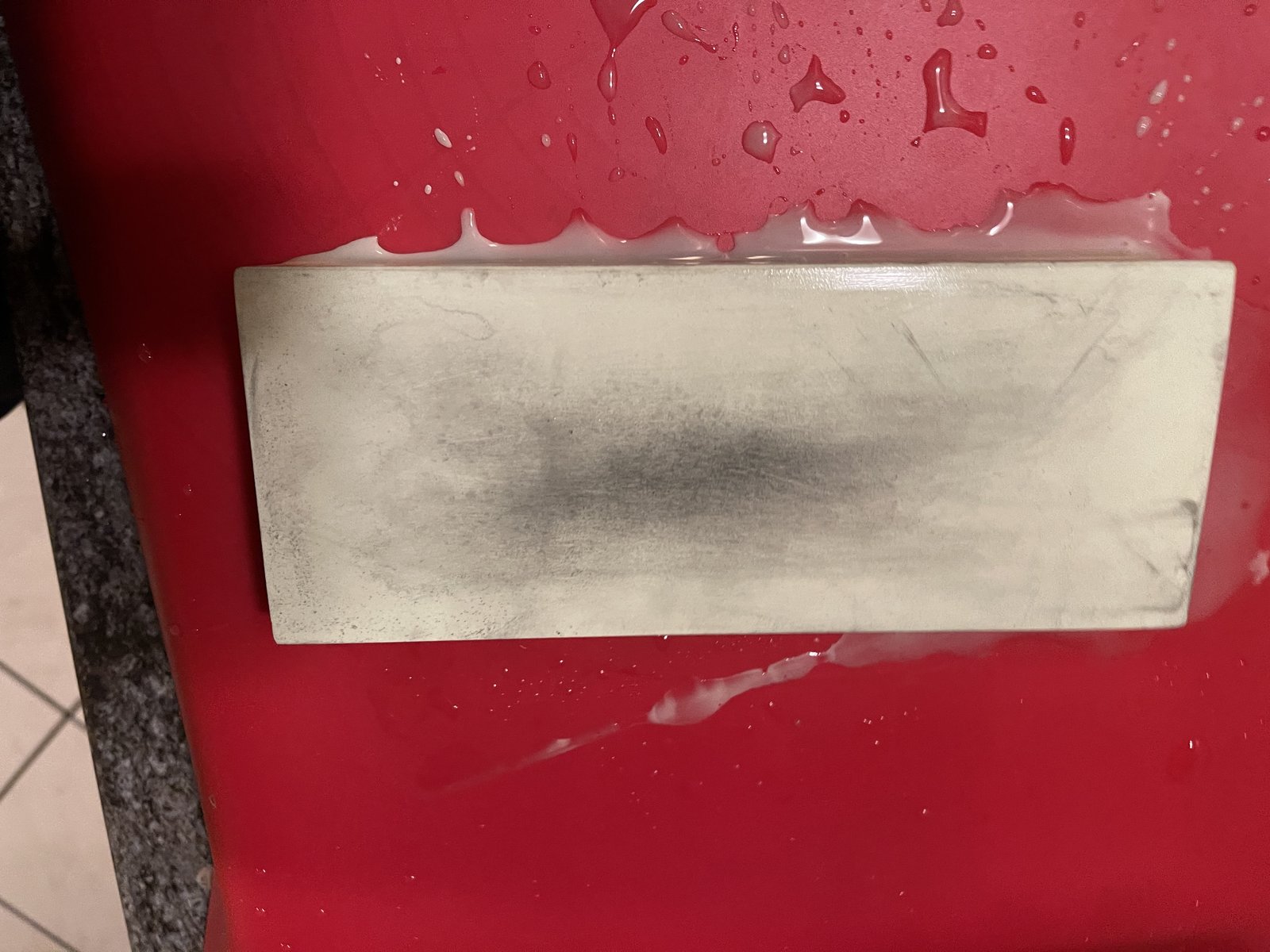

Jetzt kommt leider etwas was mir gar nicht gefällt
Die 1K und 2K Seite setzen sich schnell zu....
Das Zusetzen gibt es bei vielen Steinen. Und in den meisten fällen langt es , den Stein Kurz unter Wasser zu halten und eventuell mit dem Reinigungsstein kurz aufzufrischen . Das hat mein Debado MD100 auch....ist aber fix wieder weg....HIER leider gar nicht
Ich musste einen Diaplatte aktivieren um den " Modder " rauszubekommen...und das nach jedem Messer.
Mag manche nicht stören und bei dem einzelnen Messer ist der Abtrag vom Stein immer noch völlig ok , obwohl er schon schwarz ist...
ABER ich möchte halt den Metallabrieb nicht übertragen und es ist immer ne kleine Sauerrei
