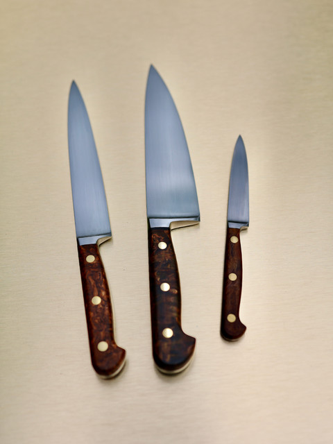

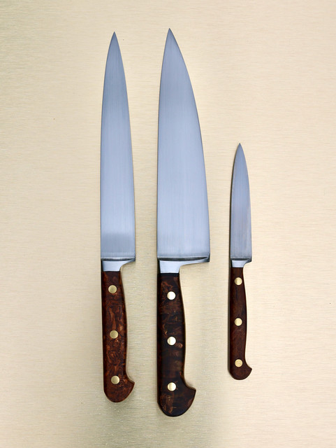

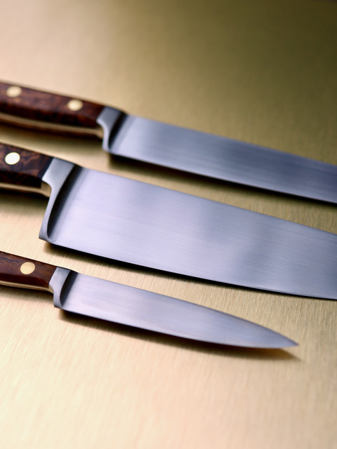

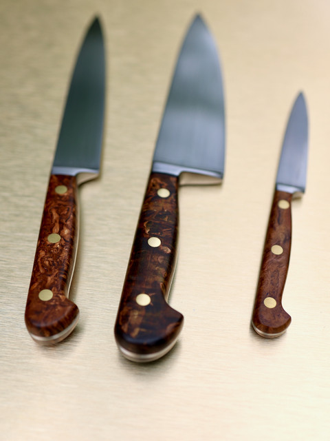

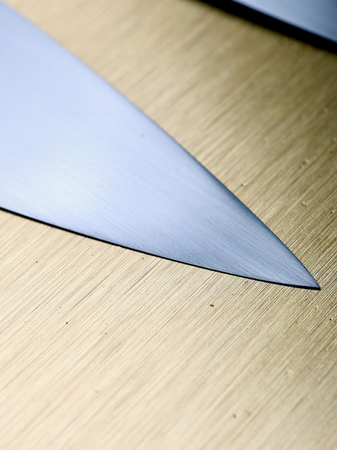

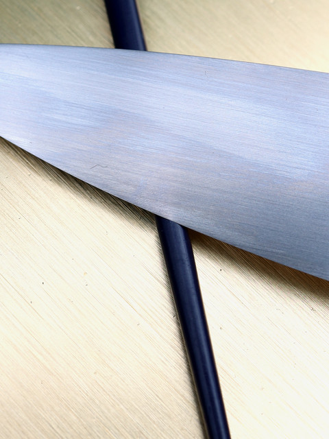

Hier ein kleiner Eindruck der von Wastl erwähnten Serie. Die Griffe finde ich für Serienmesser außergewöhnlich gelungen, sie sind aus stabilisierter Maserbirke und sehr gut verarbeitet.
Stahl ist O1 - ich finde den gut, aber man muss Carbon-Stahl in der Küche mögen. Härte um die 60, ein klassisches Wetzstahl-Messer.

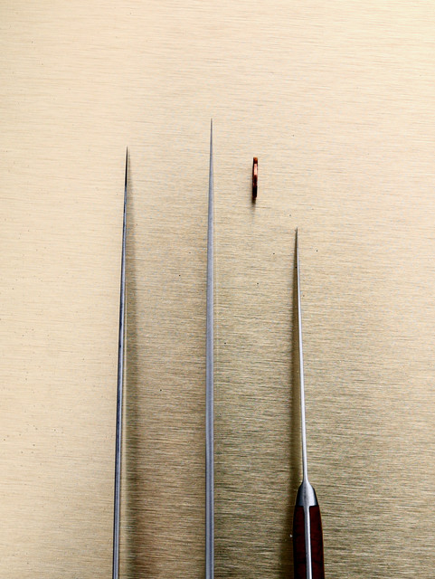

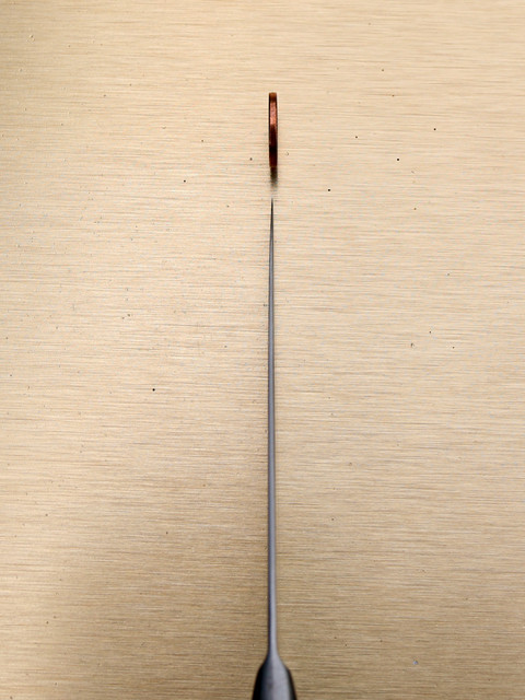

Die Klingen sind ootb wie alle Solinger Gesenk-Klingen (abgesehen von Herder). Also weit weg von nagelgängig oder besonders schneidfreudig. Daher habe ich sie ausgedünnt, insbesondere an der Spitze. Leicht ballig über der Schneide aber noch schön buckelnd.
Hier ein paar Bilder:

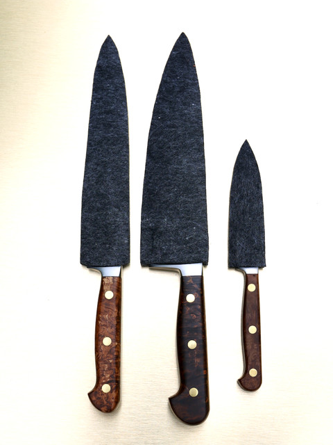

Kleine Anmerkung zum letzten Bild: ich bastel mir immer Transport-Hüllen aus Recycling-Filz-Sets für meine Messer. So sind sie beim Transport und in der Messertasche geschützt, die Hülle trägt aber nicht so auf, wie eine Holz-Saya. Wer interesse an der Bastel-Anleitung hat, findet diese hier:
Bastelanleitung Filz-Saya
Sehen jetzt super aus, der O1 sollte ziemlich zäh sein, schöne Arbeit.
In rostfrei gepimed wäre das eine Versuchung wert.

Das Ausdünnen bei dem O1 geht eigentlich. Ich habe einen einfachen Nassbandschleifer (von Mado) und verschiedene Diamant-Platten (120/180 und 150/400).
Aufwändiger ist das Längsfinish. Zwischen dem Wechsel der Schleifpapier-Körnungen gehe ich oft noch auf Steine, um letzte Kratzer-Spuren zu entfernen.

ein sehr schönes Set das auch ästhetisch höheren Ansprüchen durchaus genügen kann. Ich müsste damit schneiden um beurteilen zu können, ob die abgeänderte Geometrie für "mich" richtig abgeändert wurde, weil ja ausgedünnt an sich, nicht gleich bedeutend ist, mit einer willigen Geometrie. Oft scheitert es an klebenden oder saugenden Flächen, mitunter abschnittsweise an einer Klinge, meist dort, wo keine Substanz mehr ist um eine ballige Krümmung in die Flanke zu schleifen. Deshalb ja mein Focus auf Hohlkehlen, Hook's gefräste Oberflächen oder andere Kniffe um dieses leidige kleben zu minimieren, das jedes konventionell ausgedünnte Messer im Schlepptau mitbringt. Klar, wer wiegt oder mit Tempo schneidet kann solche Schwächen technisch minimieren bis umgehen, aber ein Genussschneider der einen Schnitt zelebriert, der hat es da schon schwerer. Ich schreibe das, weil ich deine Videos kenne und du sehr elegant und bedächtig mit einem Messer umgehst, also wirklich genussvoll schneidest.

Es ist definitiv kein FR-Monster. Das Schnittgut klebt an der Klinge, aber es heftet sich nicht so stark an. An manchen flach ausgeschliffenen Lasern hat man ja schon fast Probleme, das Geschnittene von der Flanke abzustreifen. Im Vergleich mit meinem moderat ausgedünnten 1922 (es war damals beim Kauf nicht nagelgängig) liegt es auf FR-Augenhöhe.
