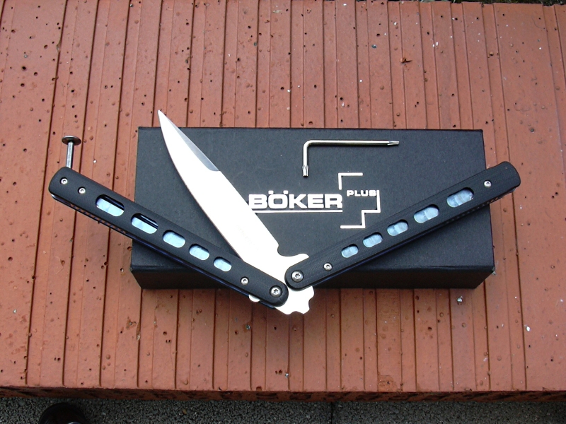

Das Balisong kommt in einer schönen schwarzen Box die soweit ich glaube schon von anderen Messern bekannt ist:
Jetzt mal herausen:
Was man hier schon schön sehen kann ist die (für mich) super schöne Klingenform und die blauen Ti- Liner.
Grundsaetzlich kann ich mich nicht beschweren was die Verarbeitung angeht. Einzig zwei Dinge sind mir aufgefallen die mich etwas stören: Zum einen das die Griffschalen nicht gleich hoch sind (was besonders bei den Schrauben auffällt) und das bei der Klinge unten beim Gelenk und bei den Aussparungen bei den Griffschalen die Kanten nicht abgerundet sind. Das mach das Flippen manchmal unangenehm. Die Schrauben sind normale Torx.

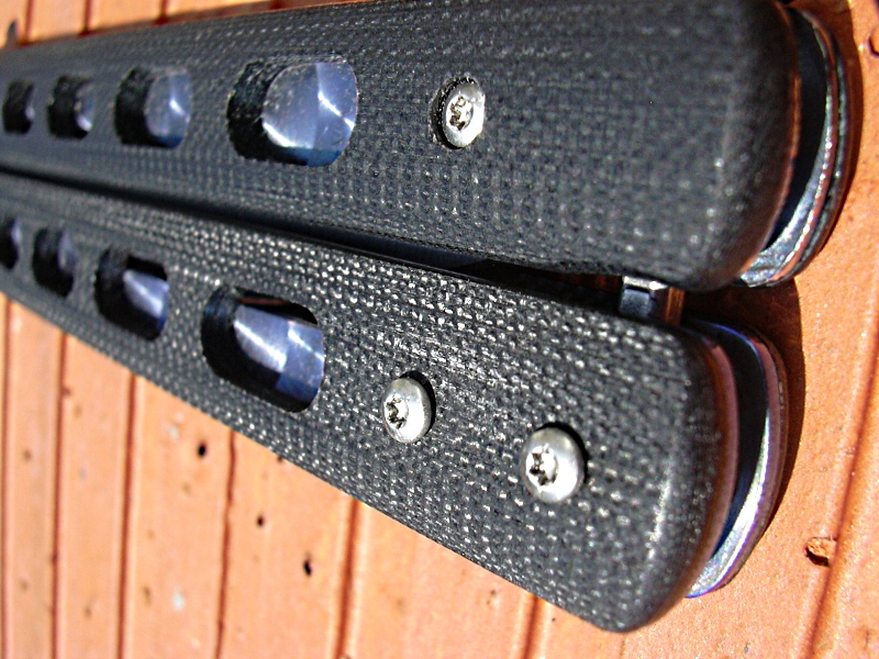

Hier kann man die unterschiedliche Dicke der Griffschalen anhand der Tiefe bei den Schrauben sehen.
Was mir gleich positiv aufgefallen ist: Böker gibt von Haus aus einen Torx - Winkelschluessel für beide Schraubengrössen am Messer mit. Ein Zweiter wäre noch besser damit man beim Aufschrauben dann gegenhalten könnte...

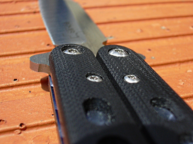

Was gleich auffällt: Es gibt auch keine Einfräsungen für die Schraubenköpfe. Die stehen also immer heraus.
Montiert man den Clip ab und nimmt die vorhandenen Schrauben klappern die Griffschalen leicht, da die Schrauben dann wie schon erwähnt insgesamt etwas zu lang sind.

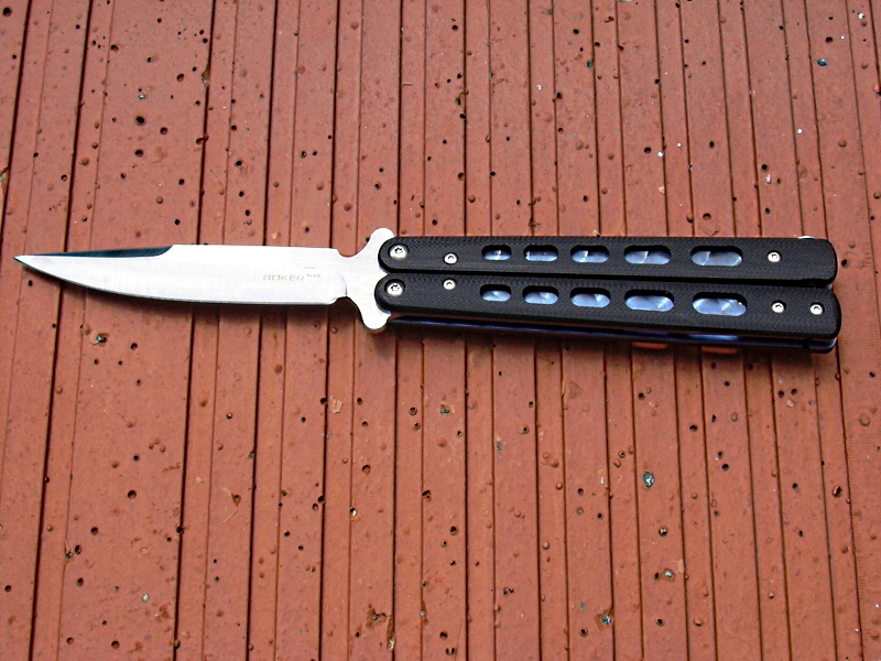

Wenn das Balisong fixiert ist wackelt und klackert nichts. Sowohl im offenen wie geschlossenen Zustand. Die Fixierung im Allgemeinen ist streng und macht aus dem Balisong mMn ein stabiles Messer mit dem man gut arbeiten kann. Die 440C Klinge war out of the Box scharf genug um mir gleich den linken Unterarm glatt zu rasieren (moeglicherweise auch ein Verschulden des Messerhaendlers meines Vertrauens ) und liegt mittig im Messer (offen und zu).
Der Clip ist stabil und sitzt fest. Er hält das Messer gut in der Hose. Hier merkt man aber die nichtabgerundeten Kanten der Ausnehmungen in den Griffschalen. Die Reiben an der Hose was mich doch etwas stört. Ich bin sowiso der Meinung das dieses messer keinen Clip braucht... Deswegen werde ich den Clip sobald ich passende Schrauben habe permanent abmontieren. Vorallem weil er beim Trickflippen im Weg ist.
Jetzt mal herausen:
