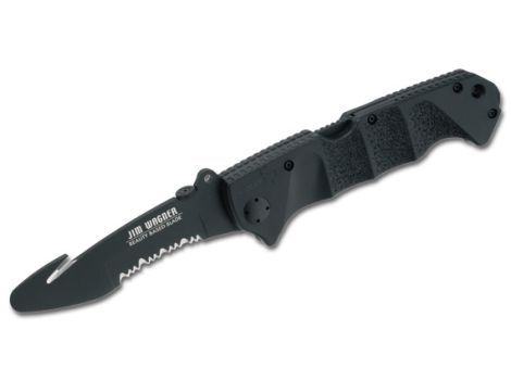

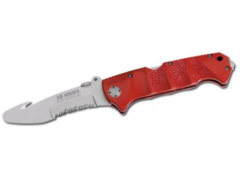

Heute möchte ich euch gerne das, meiner Meinung nach, beste Rettungsmesser vorstellen:
Das Böker Plus CFR (Combat First Responder)
Nach einiger Zeit, die ich mich mit diesem Messer beschäftigt habe und beim THW testen konnte (habs von einem Kollegen ausleihen können) bat ich bei Böker um ein Muster, um ein paar Fotos und ein Video davon machen zu können.
Und es hat geklappt! Vielen Dank an dieser Stelle an dem Mitarbeiter, der mir das möglich gemacht hat
Die Fakten
- Die Klinge ist aus dem sehr robusten 440er Rostfreien Stahl gefertigt und schwarz beschichtet worden (440 - C)
Sie weißt im hinteren Teil einen Wellenschliff auf, der ermöglichen soll Seile und Gurte leichter durchtrennen zu können.
- Auf dieser Klinge kann man ein mitgeliefertes "Rädchen" aufsetzen, um das Öffnen mit einer Hand zu ermöglichen (bitte beachtet hierbei die Gesetzlichen Bestimmungen zu Rettungsmessern und Einhandmessern!)
- Die Verriegelung ist ein Backlock-System
- Das Griffmaterial ist Zytel, das auch bei vielen anderen Messern, aber auch in der Waffenproduktion verwendet wird.
- Der Griff selbst ist Rot und so geformt, dass man das Messer sehr gut greifen kann. Zudem sind im Griff auch Stahlplatinen verbaut, die die Stabilität des Messers erheblich unterstützen
- Am vorderen Teil der Klinge ist ein Gurtschneider angebracht, der sowohl im geöffnetem aber auch im geschlossenen Zustand zugänglich ist.
- an der Unterseite des Messers sitzt ein Glasbrecher, der ebenfalls ausgebaut werden kann. Man benötigt hierzu das mitgelieferte Werkzeug von Böker.
- Gesamtlänge: 23,0 cm
- Klingenlänge: 9,7 cm
- Gewicht: 176 g
- Klingenstärke: 3,5 mm
- Design von Jim Wagner
- Böker liefert das Werkzeug zum Austausch der Klinge, des Gurtschneiders und des Glasbrechers mit
- Die Klinge, sowie der Gurtschneider sind ab Werk sehr gut geschliffen und sofort einsatzbereit
Das Böker Plus CFR ist ein sehr robustes Rettungsmesser, das im Notfall ohne Risiko körpernah eingesetzt werden kann
Fotos
Der Presenter:
Das Böker Plus CFR im Presenter:
Geschlossen vorne:
Geschlossen hinten:
Geöffnet vorne:
Geöffnet hinten:
Der Glasbrecher:
Die Klinge mit Gurtschneider:
Das Backlock-System:
Der Wellenschliff an der Klinge:
Die Befestigungsmöglichkeit für das Öffnungsrädchen:
Das Werkzeug:
Das Öffnungsrädchen:
Meine Erfahrungen mit dem Böker Plus CFR
Wie bereits erwähnt, konnte ich das Böker Plus CFR bereits ausgiebig unter realen Bedingungen testen.
Das Messer ist sehr leicht, sitzt immer sehr gut in der Hand und lässt sich problemlos und exakt führen. Die Klinge ist extrem stabil, was sich gezeigt hat, als mein Kollege dieses Messer als "Stemmeisen" missbraucht hat und eine zugerostete Kiste damit öffnete: Nicht verbogen und die Schneide wurde nicht davon beeindruckt. Nur ein paar Kratzer hat es abbekommen
Auch der Gurtschneider und der Glasbrecher hatten sich tapfer geschlagen! Wie durch Butter ging der Gurtschneider durch das Material des Gurts. Nur der Glasbrecher hat ein paar Dellen, was sich aber auch nicht vermeiden lässt...
Im Rettungseinsatz hilft das kleinen Öffnungsrädchen sehr, da es nun Möglich ist auch mit Einsatzhandschuhen das Messer zu öffnen. Somit ist die Klinge sofort Einsatzbereit.
An dieser Stelle muss ich eine Empfehlung an alle abgeben, die an einem Zuferlässigen und Robusten Rettungsmesser interessiert sind:
-> Top Qualität, Top Verarbeitung, Top Messer zu einem akzeptablen Preis von ca. 120-125€
Fazit
+ Sehr handlich und einfach zu führen
+ Sehr stabil dank 440er Stahl (440C) und Zytel Griff mit Stahlplatinen
+ Gut geschliffen und gefettet
+ einfaches Öffnen mithilfe des Öffnungsrädchens
+ einfaches Schließen dank Backlock-System
+ Glasbrecher top!
+ Klinge, Griffschalen, Glasbrecher sind austauschbar
+ Werkzeug wird mitgeliefert
Wer sich das Messer nochmals in einem Video anschauen möchte, kann das gerne machen!
Falls sich Fehler eingeschlichen haben sollten, oder jemand noch etwas ergänzen möchte, gebt bitte bescheid.
Ich hoffe euch hat meine kleine Vorstellung gefallen :anonymous:
Euer Ic3w0lf
