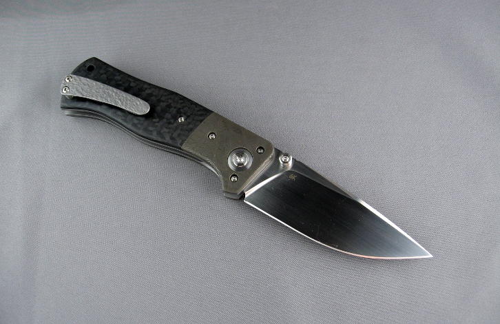

Das Epicenter baute er schon in verschiedenen Ausführungen und Materialkombinationen; sowohl als Frame- als auch als Linerlock.
Custom-Varianten des Epicenters...

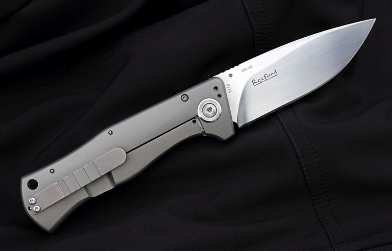

Die technischen Daten:
  • Gesamtlänge: 21,1 cm
  • Grifflänge 12,3 cm
  • Klingenlänge: 8,8 cm
  • Klingenstärke: 4mm
  • Klingenhöhe: 3cm
    bei 1,5cm noch 2,9mm Stärke
  • Klingenstahl: VG-10, ca. 59 HRC
  • Gewicht: 196g

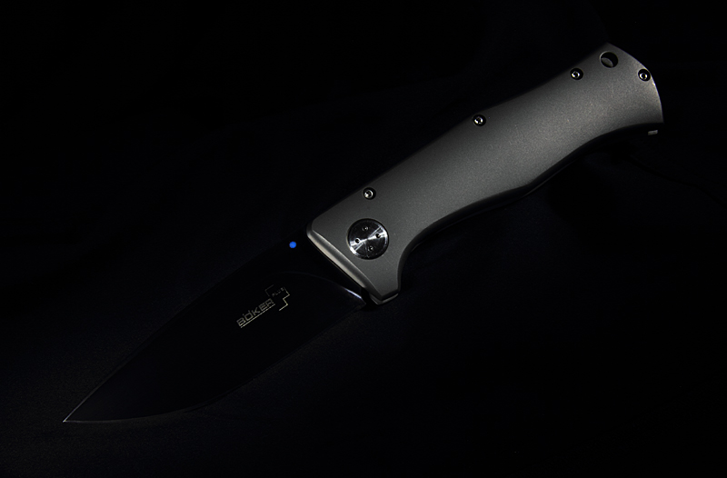

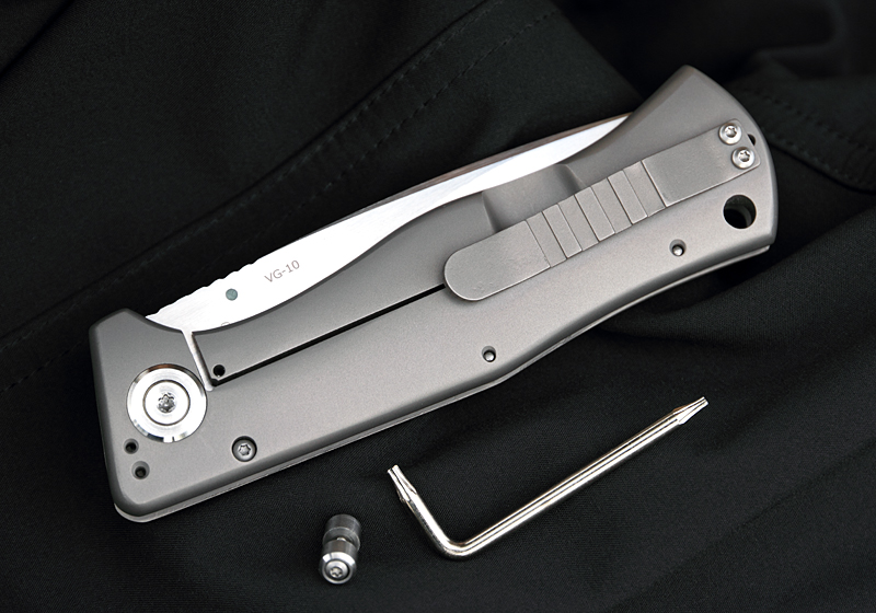

Kein Daumenpin: dieser musste einem eisblauen Glowspot weichen.
Praktisch: mit dem mitgelieferten kleinen Torx ist der Daumenpin schnell demontiert.

Ein Hingucker! Massive 5mm starke Titanplatinen beherbergen die Klinge. Diese sind dreidimensional konturiert und machen das Messer zu einem echten Handschmeichler. Zudem erscheint der Griff so etwas schlanker und gefälliger.
Der Griffrücken ist in einer offenen Bauweise gestaltet. Die drei Spacer sind fein gearbeitet und geben dem sonst sehr klar gestalteten Epicenter ein interessantes Detail. Hier hat sich Böker sehr nah am Custom-Design gehalten. Die Verschraubung der Platinen erfolgt von der linken Griffseite. Für eine Lanyard stehen zwei 5mm große Bohrungen zur Verfügung. Ein Kontakt der Fangschnur mit der Klinge ist in der Praxis ausgeschlossen.
Die Spacer sind ansprechend gestaltet. Die offene Bauweise erleichtert eine
Reinigung. Der Griff ist maximal 1,6 cm stark.

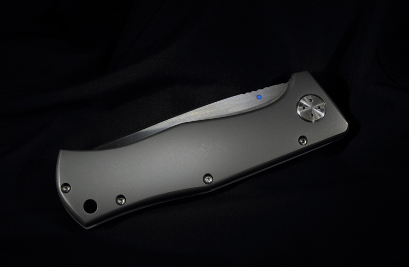

Der Stop-Pin ist beidseitig verschraubt und darüber hinaus in die Titanplatinen etwas eingelassen. Die Schraube der 6mm starken Achse sitzt in einer Art Einlage - ganz wie bei Todd`s Custom. Das schaut gut aus!
Aufgeräumt: auch im geschlossenen Zustand klare Linien ohne ungewollte störende Kanten.
Im geschlossenen Zustand sitzt die Klinge zentriert.

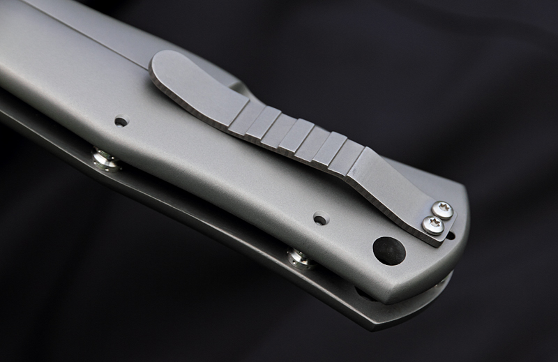

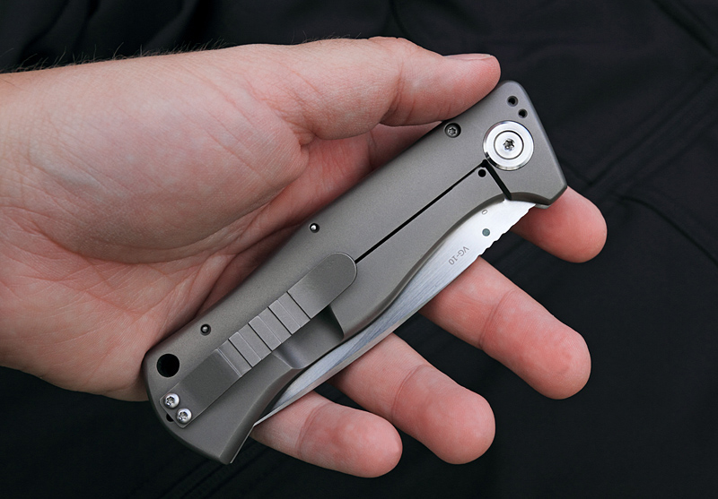

Der Clip - ebenfalls aus Titan - kann wahlweise tip-up oder tip-down montiert werden. Jedoch nur auf der rechten Griffseite. Markante Querrillen sorgen für Grip und erleichtern das Ziehen. Optisch setzen sie einen Kontrast zur sonst überwiegend glatten Oberfläche. Mir gefällt das sehr gut.

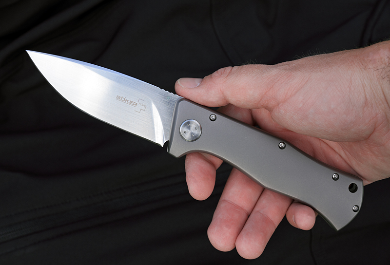

Die Handlage ist ausgezeichnet. Die zwei grob angedeuteten großen Fingermulden lassen viel Spielraum und Flexibilität. Auch der Griffrücken schmiegt sich gefällig der Hand an. Die vordere Fingermulde bietet ausreichenden Schutz vor einem Abrutschen auf die Klinge. Der wunderbar abgerundete Griff drückt und kneift an keiner Stelle. Die gestrahlte Oberfläche passt gut zu Titan und fühlt sich angenehm an.
Hat man das Epicenter einmal in die Hand genommen fällt es schwer, es wieder weg zu legen. Die Haptik entspricht auch dem positiven optischen Eindruck. Aufgrund der verwendeten Materialien und dem Finish wirkt das Messer sehr hochwertig.
Handschmeichler...

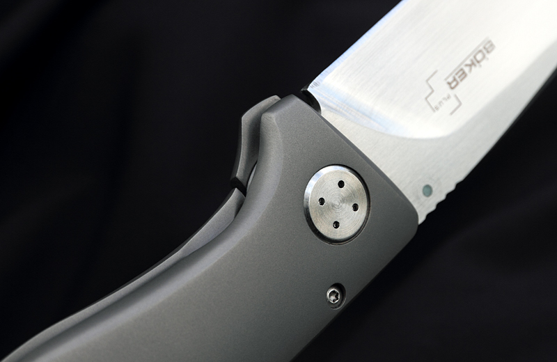

Von unsymmetrischen Platinen habe ich gelesen und mir auch einige Videos darüber angeschaut. Aufgrund der Videos die Abweichungen genau beurteilen zu können, ist aufgrund der ständig wechselnden Perspektiven natürlich schwierig. Aufgrund dessen kann und möchte ich auch nur die Exemplare beurteilen, die ich selbst in der Hand hatte. Bei meinem Exemplar sind die Platinen symmetrisch und sehr sorgfältig angepasst.
Deshalb habe ich das Epicenter mal genau unter die Lupe genommen und ganz pedantisch nach Kritikpunkten im Finish/ der Verarbeitung gesucht. Im unteren Bereich des Griffabschlusses könnte minimaler Unterschied sein. Wenn überhaupt vielleicht 0,3-0,4 mm. Zudem sind in diesem Bereich die Kanten der Platinen minimal unterschiedlich abgerundet. Ich nehme an, dass die Messer noch mal von Hand bearbeitet werden. Das kann zu einer geringen Abweichung führen und ist für mich kein Makel.
Die Profilierung auf dem Klingenrücken im mittleren Kreis nicht ganz 100%tig mittig. Das war es aber auch schon.
Die Schraubenköpfe waren alle noch als Torx-Profil deutlich erkennbar und nicht zerkratzt oder „ausgenudelt“. Auf der der Klingenachse waren out-of-the-box schon ein paar sehr feine Kratzer drauf.
Für mich ist das schon wesentlich mehr als nur „im Rahmen“ und man muss wirklich die Lupe auspacken.

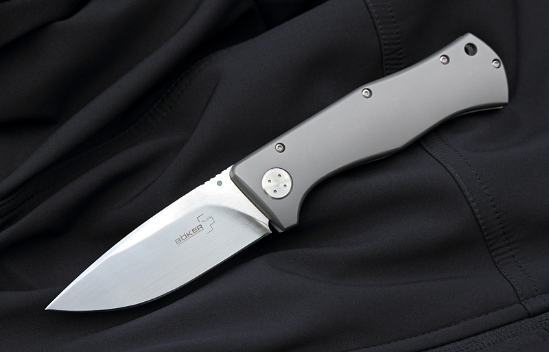

Das Epicenter verfügt über 8,8 Zentimeter Klinge in Gestalt in einer modifizierten Droppoint-Form. In Kombination mit einer sehr langgezogenen und nur leicht angedeuteten falschen Schneide wirkt die Klinge des Epicenters sehr dynamisch und lebhaft. Vier Millimeter Klingenstärke sorgen für ausreichend Stabilität. Gut ein Zentimeter vor der Klingenspitze sind noch zwei Millimeter Materialstärke vorhanden.
Das Epicenter wurde mit einem Flachschliff versehen, welcher circa sieben Millimeter unter dem Klingenrücken beginnt. Damit sollte die Schnittleistung sehr passabel sein.
Um dem Daumen etwas mehr Grip zu bieten wurden eine Profilierung auf dem Klingenrücken angebracht. Nicht quer zur Klinge, sondern mit einem Radius. Auch bei diesem Detail hat sich Böker streng an das Rexford-Custom gehalten. Die Auflage hätte jedoch etwas „griffiger“ sein können.
Die Schneide ist absolut symmetrisch ausgeführt und war rasierscharf abgezogen. Hier gibt es ebenfalls nichts zu meckern.
Für einen sanften Klingengang verwendet Böker eine Kombination aus Teflon- und Bronze-Gleitscheiben. Ein Klingenspiel ist nicht zu verzeichnen.
Die Längssatinierung ist recht fein ausgefallen und Böker wirklich gut gelungen. Jedoch somit auch etwas anfälliger für Kratzer. Der Daumenpin ist ausreichend dimensioniert, um ein zuverlässiges Öffnen zu gewährleisten. Dieser erinnert etwas an die Gestaltung der Klingenachse (dreiteilige Aufbau) und ist ebenso beim Custom wieder zu finden. Meiner ist (leider) auf der Strecke geblieben. Ich habe diesen direkt nach Erhalt des Epicenters demontiert. Die Einhandbedienung brauche ich beim Epicenter nicht. Zudem sieht das Messer auch ohne diesen sehr schick aus. Der Klingenüberstand reicht gerade aus, um es mit zwei Fingern der anderen Hand öffnen zu können. Ähnlich wie bei dem Gentle Folder von Böker. Beim Abschrauben ist es wichtig darauf zu achten, das die Gegenseite des Pins nicht mitdreht. Dadurch entstehen unschöne kreisrunde Kratzer. Ich habe leider nicht darauf geachtet. Auf den Fotos ist die Bohrung mit einem Stückchen eines nachtleuchtenden O-Ringes verschlossen. Dieser wurde mittlerweile durch einen Glowspot in blau ersetzt. Die runden feinen Kratzer habe ich mit der rauen Seite eines üblichen Spül-Schwamms entfernt. So sollte auch der ein oder andere unschöne Kratzer entfernt werden können. Wichtig ist, nur in Längsrichtung zu arbeiten.
Sehr gut gefällt mir, dass im geschlossenen Zustand keine unschöne Kante im Bereich der Klingenwurzel übersteht. So weist das Epicenter auch im geschlossenen Zustand ein harmonisches Erscheinungsbild auf.
Wird es dunkel leuchtet der Glowspot dezent blau... .

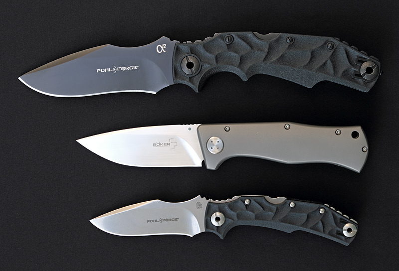

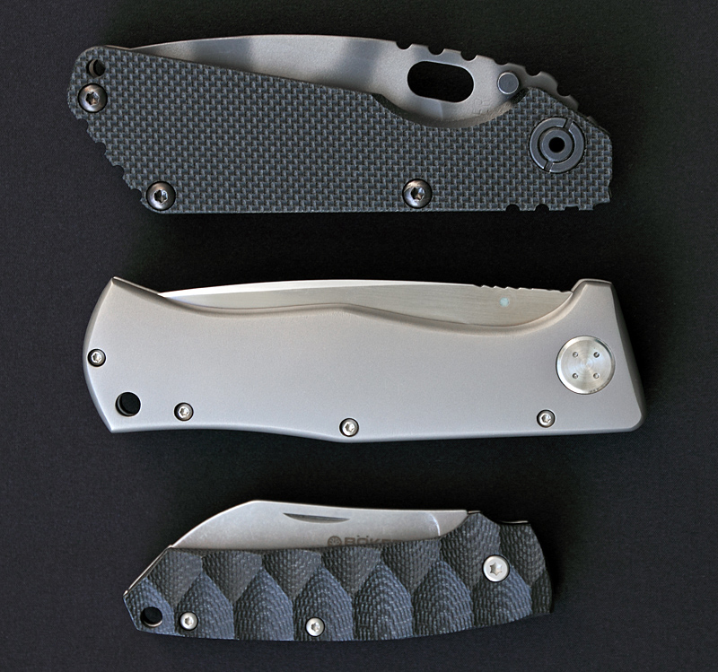

- Größenvergleich -
Strider SNG, Böker Plus Epicenter, Böker Cox
Pohl Force Alpha 2, Böker Plus Epicenter, Pohl Force Bravo

Was ich bisher dazu gesehen habe, soll der Clip dermaßen hart/stramm sein, dass er sich nur mit viel Kraft und deutlichen Knarzgeräuschen aus dem Bereich der Verschraubung anheben läßt - ist dem so?

Zum Clip: Stramm ja, knarzen nein. Die Querrillen erleichtern das Ziehen aus der Hosentasche ungemein. Ansonsten sitzt das Messer unverlierbar fest. Man kann aber bestimmt die Haltekraft des Clips nachjustieren, hab ich bei meinem Exskelibur auch gemacht.

Wie porcupine schon geschrieben hat, ist der Clip stramm, aber nicht zu starr, um ihn vernünftig nutzen zu können. Der vordere Bereich ist recht weit geöffnet/ nach oben gebogen, so dass man diesen gut über den Bund der Hosentasche schieben kann, um das Epicenter zu befestigen. Knarzgeräusche gibt es keine. Die Verschraubung befestigt den Clip sehr stabil. Das Messer sitzt sehr sicher und recht tief in der Tasche. So sind die Querrillen sinnvoll.
Kurz ein paar Worte zum Glowspot...
Ich verwende dafür einen 2-Komponenten Epoxidharzkleber von Uhu. Dieser härtet sehr schön aus. Als praktisch hat sich diese Doppelkammmerspritze erwiesen. So bekommt man vernünftig ein gutes Mischungsverhältnis. Man sollte aber auch ein anderes Fabrikat dafür problemlos verwenden können. Die Verarbeitungszeit sollte nicht zu kurz sein. Dann hat man genügend Ruhe um sauber zu arbeiten und gegebenenfalls Korrekturen durchführen zu können. Kleber mit dem Glowpowder vermischen und in den entsprechenden Hohlraum einbringen. Mit einer Nadel klappt das ganz gut. So bekommt man das auch kleckerfrei umgesetzt. Lieber etwas mehr in das Loch einbringen, so dass ein kleiner Hügel entsteht. Das kann man im ausgehärteten Zustand bündig mit einer feinen Klinge anpassen. Bei einem kleinem Loch wie beim Epicenter bekommt man die Luft nur schwerlich raus. So kann man auf die abgeklebte Seite mittig ein kleines Loch in das Klebeband stechen. Der Kleber läuft eigentlich nicht raus, aber die Luft entweicht besser.
Vorteilhaft ist es, nicht nur ein Objekt zu bearbeiten, sondern sich ein Zweites bereit zu legen. Meistens reicht die übrig gebliebene Menge Kleber-/ Glowpowdermischung noch für einen weiteren Glowspot aus. Das Pulver bekommt man im Amiland in verschiedenen Farben.
Andernfalls ist Cuscadi ein sehr guter Ansprechpartner. Dort bekommt man auch sehr schöne Glowspots beispielsweise in den Griffschalen in einer schönen Fassung eingearbeitet.
Sieht schick aus und man bekommt solche Löcher dauerhaft sauber verschlossen.

Habe mir das Epicenter auch gegönnt; feine Sache, das...mit einer Ausnahme. Wenn ich den Clip auf tip-down umsetzen will, passen die Bohrungen im Griff nicht zu denen vom Clip. Habe schon mit Hr. Leckebusch von Böker darüber gesprochen und warte auf Rückmeldung von ihm. Ansonsten ein feines Messer zu einem tollen Preis.
