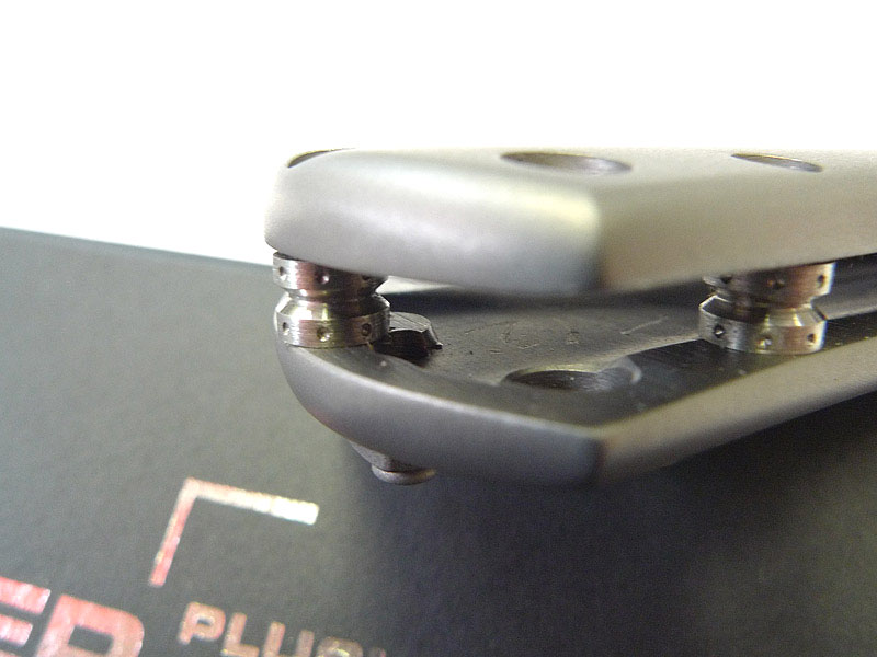

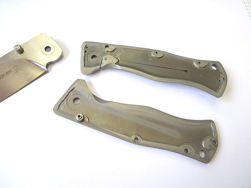

Wie wir kürzlich festgestellt haben, gibt es in der aktuellen Produktion des Böker Plus Epicenter ein Problem.
Unser Vertragspartner für dieses Projekt hat nach Fertigung der ersten Charge eigenmächtig einen wesentlichen Punkt in der Produktion geändert, ohne uns hierüber zu informieren.
Anstatt massiver Titanschalen mit einer Stärke von etwa 5mm kamen dünnere Schalen zum Einsatz, die durch eine nachträgliche Bearbeitung (Prägeverfahren) auf die endgültige Dicke gebracht wurden. Das hat auch im Bereich des Locks eine deutlich dünnere Materialstärke zur Folge und entspricht zudem nicht unserer Artikelbeschreibung.
Man kann den Unterschied der beiden Varianten auch in montiertem Zustand sehr einfach erkennen, am einfachsten, wenn man sich das hintere Griffende innen um die Fangriemenöse herum anschaut. Hier ist sehr einfach zu sehen, ob es sich bei der Griffinnenseite um eine plane Fläche handelt (korrekte Griffschale), oder ob es sich um eine geprägte Schale handelt.

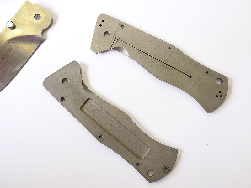

Achtung: auch die erste, korrekt gearbeitete Charge hat aus Gewichtsgründen in der Mitte der vorderen Schale (also der Schale ohne Lock) eine rechteckige Ausfräsung! Diese Fräsung ist normal und beabsichtigt und stellt keinen Mangel dar!
Wer ein Messer mit einer geprägten Schale erhalten hat, kann dieses zum Austausch zu uns einsenden (bitte nicht als unfreies Paket; Versandkosten werden von uns nachträglich erstattet.
Da die Produktion hier erst wieder umgestellt werden muß, wird das leider mit einer gewissen Lieferzeit verbunden sein. Sobald wir hier konkretere Termine nennen können, werden wir das hier posten.
Wir bedauern diese Angelegenheit außerordentlich und versuchen, den Ablauf möglichst zügig und reibungslos zu gestalten.
Bilder geprägte Schalen
Hier die Bilder der geprägten Schalen.
Leicht zu erkennen am umlaufenden Rand innen und der hochstehenden Bereiche um die Fangriemenöse.

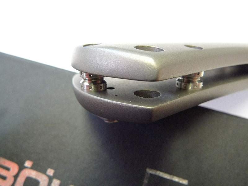

Bilder korrekte, plangeschliffene Schalen
Und hier nochmal zum Vergleich die korrekten Schalen aus der ersten Serie, einschließlich der beschriebenen (korrekten!) gewichtseinparenden Fräsung in der vorderen Schale, also der ohne Lock.

Nein, den genauen Seriennummernkreis haben wir leider nicht.
Aber es reicht ja wirklich ein Blick auf das ganz normale, nicht demontierte Messer.
Was jetzt nur mit Bildern vielleicht etwas abstrakt aussieht, ist mit dem Messer in der Hand sicher in Sekunden zugeordnet.
